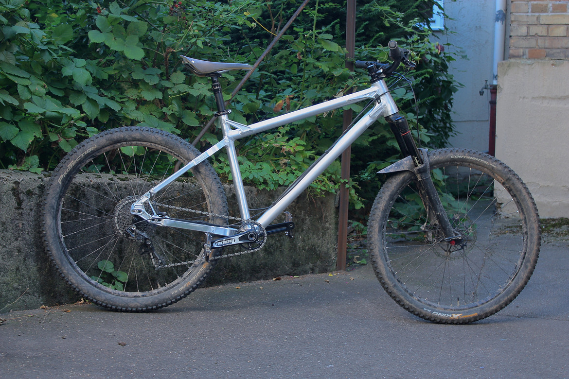

Nach Luftdrucktag und Lenkereinstellungstag hab ich heute den ganzen Tag damit verbracht die Sattelposition an die richtige Stelle zu buxieren. Die Vecnum bietet da einen riesen Verstellbereich.
Hab auch dann einen guten Kompromiß zwischen Anlagepunkt am Bein, beim Rasen, und Sattelfreiheit für die "richtigen" Trails gefunden.
Irgendwie muß man bei den Geometrons echt alles wieder neu finden, bis es dann für einen selber wieder perfekt "für alles" paßt.
Heut hat auch der Nico Lau neben mir geparkt, aber die waren gerade mim Testen fertig wie ich angefangen hab :( Weil sonst hät ich ihn am Trail schon mal aufge"lau"ert :D
Fazit vom Tag, der anspruchvollste Trail am Berg geht jetzt auch sicher mim neuen Rad :love:
Und die ersten Schrammen hab ich auch gesammelt :D
G.:)
Nur an der Gabel...bei uns gibts einfach zuviele Felsen ;)
Heute mal auf Tourenmodus aufgedickt und eine schöne Tour gefahren. Bis 2.8 auf 40mm Innenweite paßt so rein.
Mit dem Laufradsatz sind auch 100km Touren möglich.
Und ist trotz superbreiter Felge, Procore in beiden Reifen und echt viiiiel Milch nur 120g schwerer wie mit dem Hopelaufradsatz ohne Brotcorb.
Und mit ChristianKönig Nabe hinten, ist der Leertritt absolut zu vernachlässigen....wobei er mit Hope schon normal war.
G.:)
