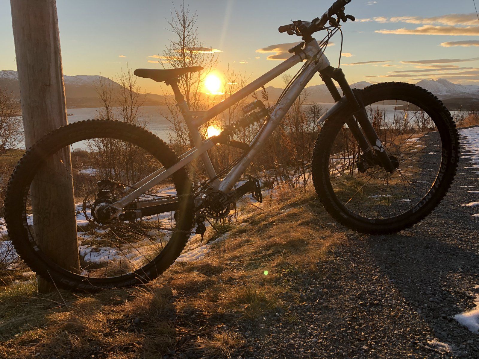

Kack Bild aber geile Tour und geiles Bike.
G1 mit Kindernay xiv hinterradnabe. Strava sagt pr hoch und runter.Anhang anzeigen 1150118
