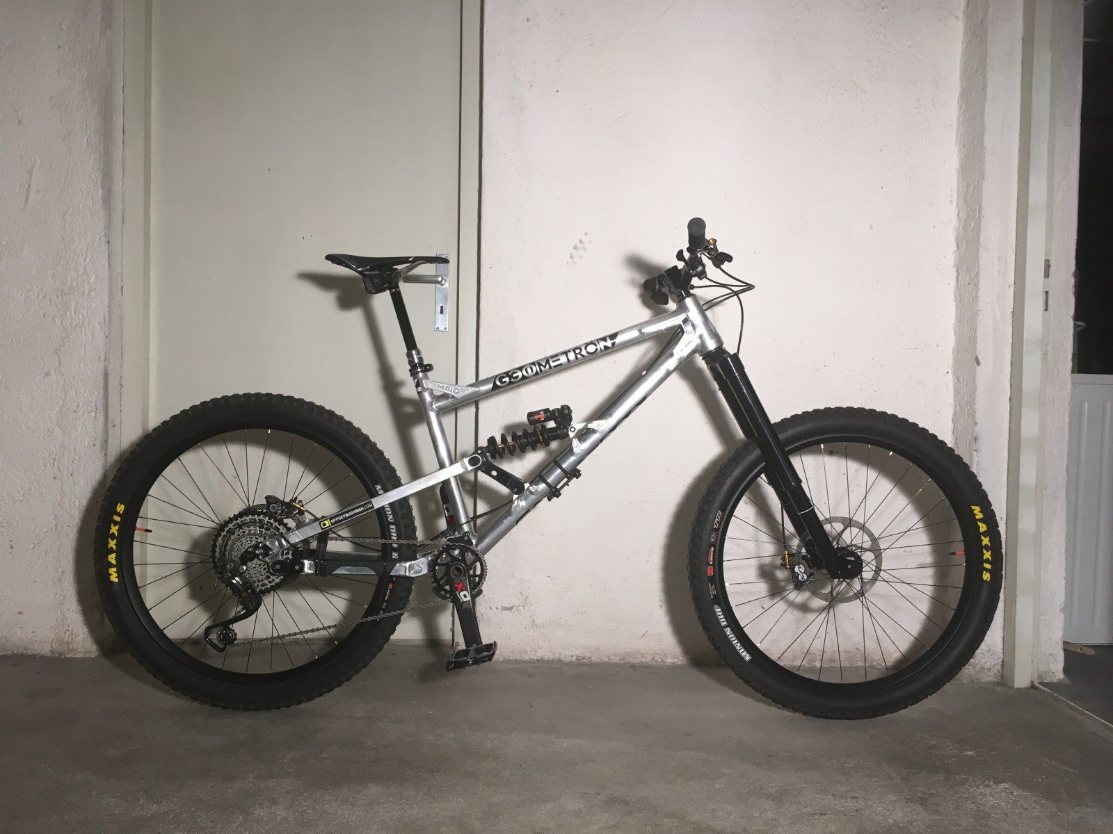

Weg vom Speck und back to bike ....
G16 hat 14,8kg
G15 GPI hat 17,1kg
beide in Größe L und ohne sonstige Pumpen, Trinkflaschen oder Goldbarren
Vorne besser die Gabel nehmen.Den EXT-Dämpfer kann mit Piggy vorne wie auch hinten einbauen, oder?
Muß man aber nur den Hub reduzieren, bei 76mm (Standard) hat man ja ein paar Zentimeter mehr an Federweg ;-)G1 mit 241mm geht prima , haben wir schon probiert
Habe ja momentan einen 222mm/70 verbaut mit längeren Mutatoren ;-)Wir haben ihn so wie er ist reingesteckt, Mutatoren gegen flachere gewechselt und hat gepasst. Theoretisch um die 200mm dann, dann ist das G1 wie ein Downhiller

Welche Rahmengrösse ist das ?
Nicht die langweilige Waage, das Bike. Gewicht ist nicht alles, aber wichtig ;-)

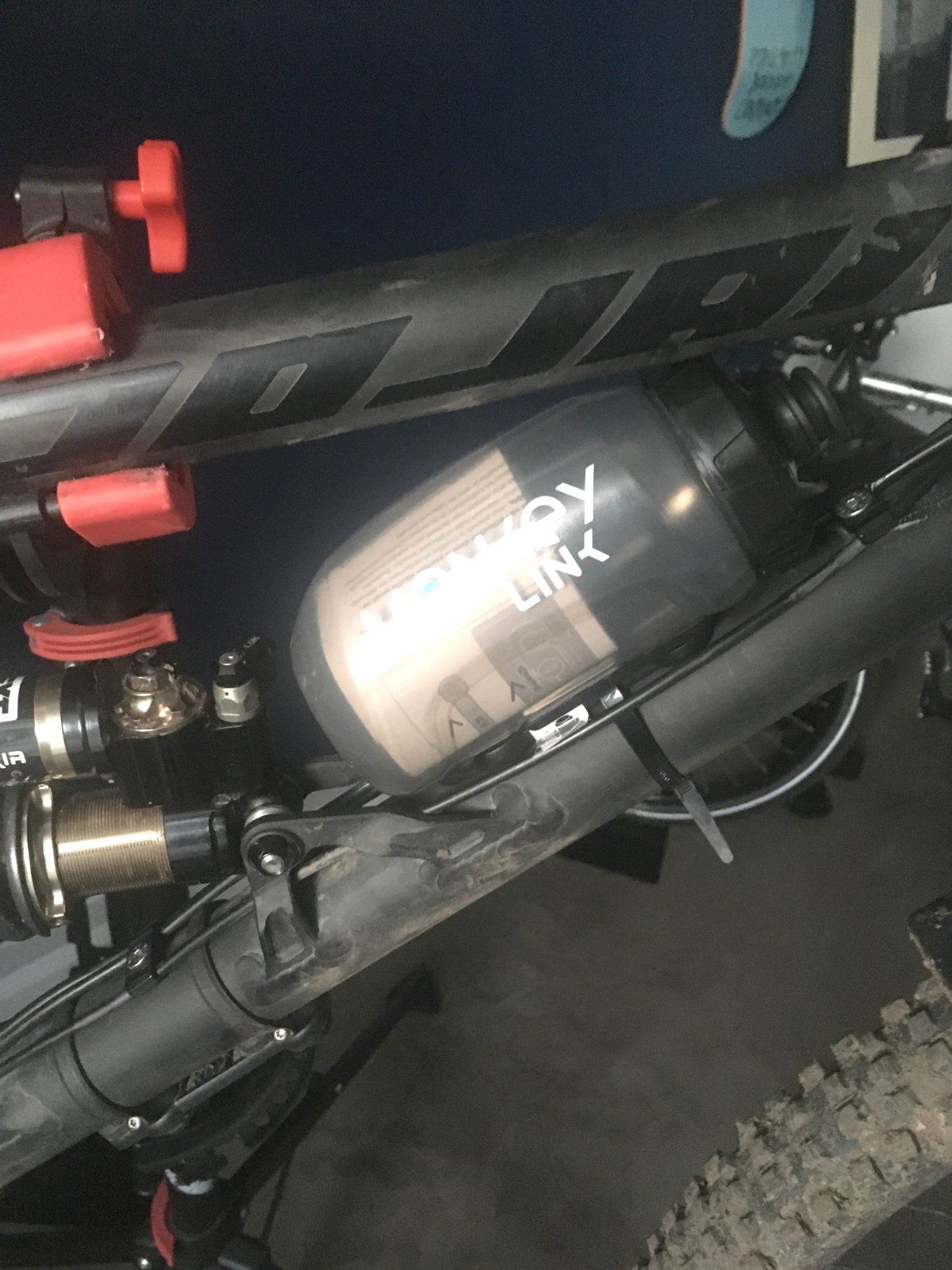

Alternativ ne große Flasche am oberrohr mit Fidlock montieren? Dann kannst du dadrunter an den Riemen auch noch eine Pumpe einhängen
Würd ich mal ausprobieren…Alternativ ne große Flasche am oberrohr mit Fidlock montieren? Dann kannst du dadrunter an den Riemen auch noch eine Pumpe einhängen
