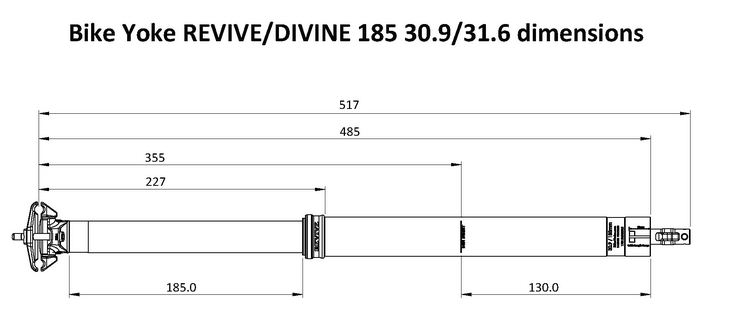

Aber ich denke darüber nach meinem Trail/Downcountry/Whatever-Mini-Fully mit aktuell nur 120mm Hub die 160er Revive aus dem Nicolai zu spendieren und dann beim Nicolai auf 185 zu gehen. Dafür müssten 1,5cm weg. Könnte man die wegnehmen, ohne direkt den Schlitz erweitern zu müssen oder zu nahe an die Schweißnaht zu kommen?
Ggf. hat das ja schon jemand ausprobiert :)
Ansonsten wird es wohl eine Divine auf 170mm getravelt.

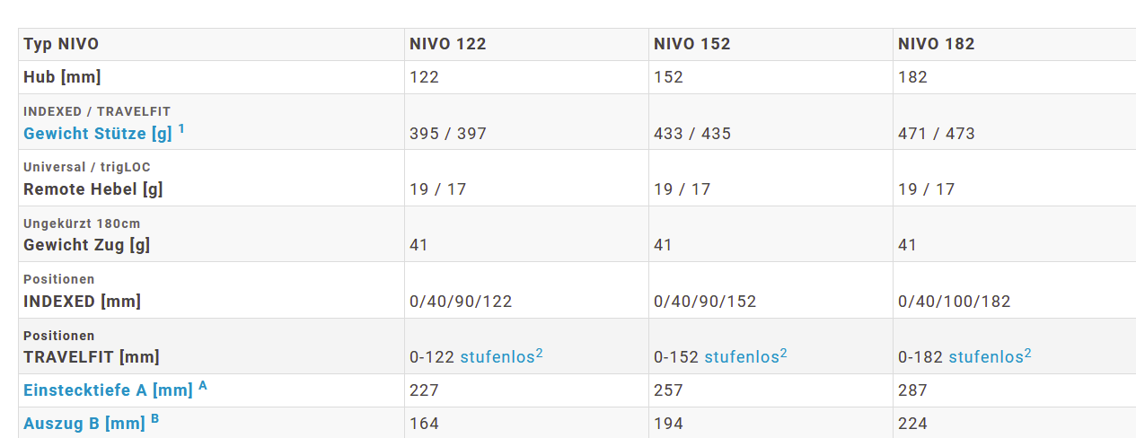

Vecnum Nivo zu teuer?
Die würde nicht wirklich viel bringen, soweit ich das sehe - 227mm vs. 224mm.
Traveln lassen sich sowohl Divine als auch Nivo.
Die 160er Revive hat 202mm Auszugslänge und steht gut 1cm aus dem Rahmen raus.
Oh und ich sehe gerade, dass die Nivo 7mm Setback hat. Ekelhaft :D
Damit ist die keine Option, mein Sattel ist maximal vorne bei 87cm SL und wäre der SW steiler, würde ich auch nicht nein sagen ;)
Ist halt die bessere Sattelstütze. ;)
Und lässt sich einfach in 4 mm Schritten im Hub regulieren.

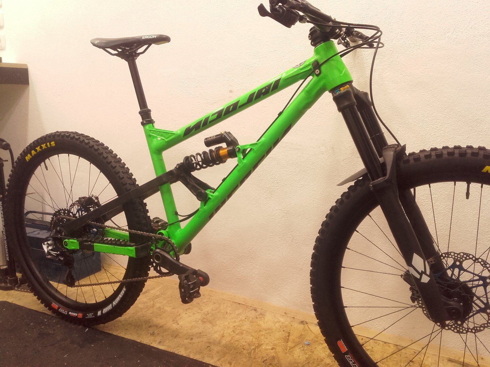

Mal sehen. Vielleicht find ich auch mal ein schönes gebrauchtes und günstiges G1. Bis dort hin wird jedenfalls G16 gefahren.
Bis auf den Dämpfer bin ich mit dem Bike so weit im Endausbau. Über den Winter gab es XX1, neue Felgen und Reifen und halt die üblichen Wartungsarbeiten.
