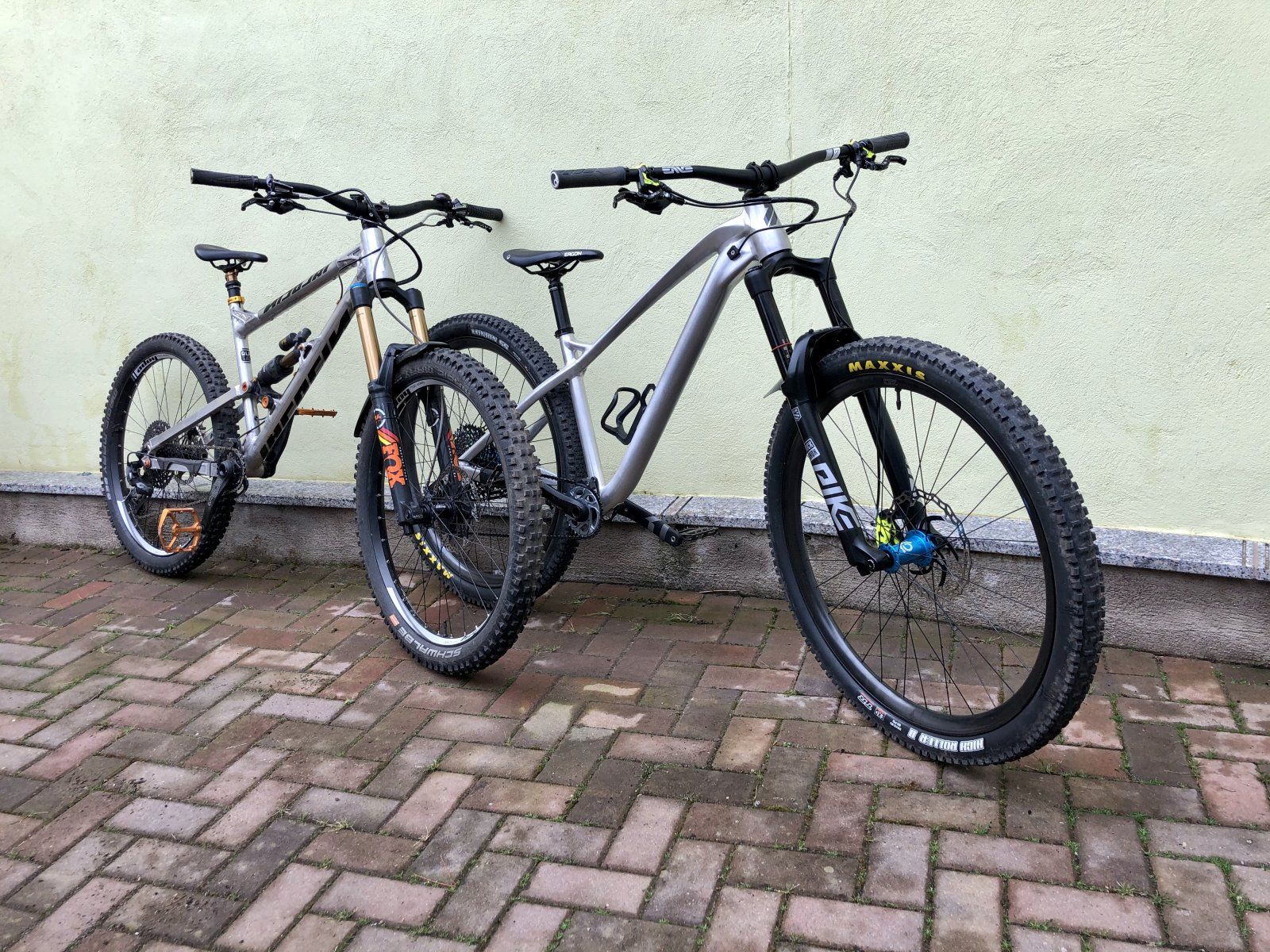

Raw hat schon was 😉

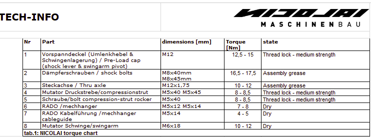

Nochmal das Thema Vorspanndeckel am Umlenkhebel: Laut TechSheet sollen die mit 5NM angezogen werden. Mach ich das, bewegt sich der Umlenkhebel sehr schwer. Def. schwerer als zuvor.
Dann lieber nach Gefühl und so fest, dass der Umlenkhebel nicht durch sein Eigengewicht umfällt (laut Recherche im Netz)?

Der Wert im Techsheet ist korrekt! EDIT: also die 12-5 - 15 Nm.
(vor einiger Zeit mal nachgefragt). 5 Nm oä ist bei Dimensionierung der Lagerung und Vorspanndeckel deutlich zu wenig.
Sicher abhängig vom Modell und Baujahr. Für das ION 16 aus 2016 (was meinem ION-Geometron am nächsten kommt) werden im TechSheet auf der Website 5 Nm angegeben. Und da bewegt sich der Umlenkhebel kaum bist gar nicht. Mit den 12,5 – 15 Nm wäre das Ding bocksteif. Ich schreib mal den Volker an…
Was mich zusätzlich wundert: Im Online-Sheet sind für die Dämpferschrauben 17,5 Nm angegeben. In meiner PDF, die ich lokal abgespeichert habe sind 8 Nm angegeben. Habe den Dämpfer in den letzten Jahren auch immer mit 8 Nm angezogen...
