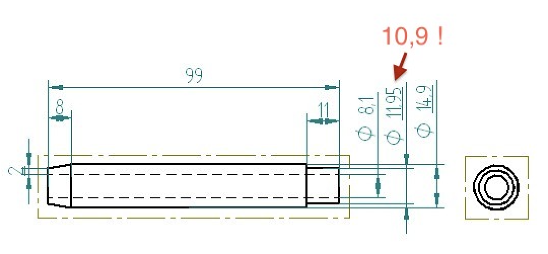

Lasse Dir vom freundlichen Dreher einen hohlen Dorn machen und presse sie mit einer Gewindestange schonend raus. Zusätzlich kann Trockeneis vielleicht helfen, von alleine werden sie aber trotzdem nicht herausfallen (falls alles noch in Ordnung ist).
Jain. So habe ich es damals machen lassen (die Zeichnung stammt auch von einem Forumsuser von damals), die Maße passten auf die Helius Modelle. Ich habe vor kurzem den Dorn in die Achsen vom Geometron angesetzt, scheint auch zu passen. Allerdings wäre es gut, wenn Du nur die neuen Achsen auspressen willst, in der Stufe auf der rechten Seite das passende Gewinde schneiden zu lassen.
Am einfachsten wäre es, wenn jemand, der den "neuen" Dorn hat, diesen einfach vermessen würde. Dann genau so machen, nur in der Mitte eine 6,1 oder 8,1 mm Bohrung setzen. :-)
Mega, das finde ich gut. Stahlachsen sollte man auch beim örtlichen Metallbetrieb oder befreundeten PHD Studenten mit Zugriff auf die Universitätswerkstatt bekommen können :D
Die Druckscheiben/Anlaufscheiben kommen dann aber trotzdem rein oder lässt man sie dann weg (würde sagen, die müssen trotzdem sein)?
Die Anlaufscheiben, Lagerdeckel und Schrauben bleiben gleich. Die Anlaufscheiben sind übrigens Standartware von Igus, können auch direkt bei denen im Shop bezogen werden (GTM - 1524-015).
