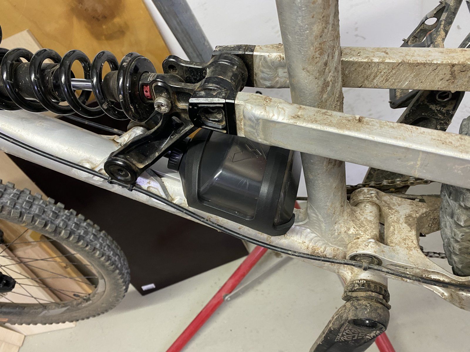

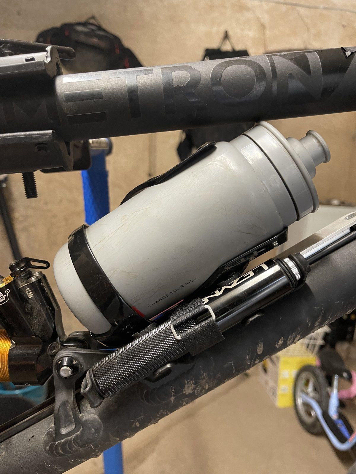

Ich fahre ein 222er DHX4 im Geometron der ersten Serie in der Low Einstellung. Selbst da ist noch mehr als genug Platz zwischen Hinterreifen und Sitzrohr.Falls jemand in einem Ion vor dem G16 einen 222er Dämpfer fährt, wäre ich natürlich auch an entsprechenden Rückmeldungen interessiert
Zumindest beim DHX4 ist es andersherum - an der Wippe wäre noch ausreichend Platz für eine Offsetbuchse, vorne wäre es zu eng. Mit einem CC ist an beiden Seiten genug Platz.Interessant wäre jedoch, neben dem zusätzlichen Federweg, ob noch genügend Platz für Offset Buchsen wäre, oder ob dann schon irgendwas am Dämpfer+Aufnahme eng werden würde. Könnte nämlich auf Seite der Wippe dann eng werden. Auf Seite des Unterrohrs sollte es eh kein Problem sein, fahren ja hier im Thread glaub auch schon einige mit Offsetbuchsen herum.
Könnte man evtl auch etwas durch längere Kettenstreben entgegen wirken.Habe ich wg der längeren Gabel gemacht, wg sonst zu wenig Druck auf dem VR.

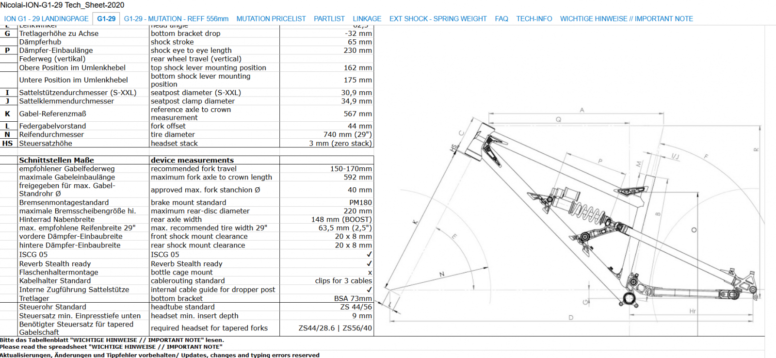

Ja, passt.Hallo zusammen, ich möchte mir ein G1 29" aufbauen. Laut Techsheet von Nicolai wird eine 15-170mm Gabel empfohlen. Die maximale Gabeleinbaulänge beträgt 596mm. Das entspricht eigentlich genau dem Maß einer RS ZEB 180mm. Hat zufälligerweise jdm. diese Kombination am laufen und kann berichten?
Im Tech-Sheet für 29" steht 220mmMal was anderes, das g1 ist hinten für 220mm Bremsscheiben freigegeben, aber nur mit 29", und nicht mit 27,5?!
Im techsheet für 27,5 steht 203mm, das verstehe ich nicht wirkichIm Tech-Sheet für 29" steht 220mm
https://docs.google.com/spreadsheet...dZCnyasMPAff4NvMtVIvS0rqJOxxlLP3UPmp/pubhtml#
Irgendwo auf der Nicolaiseite stand auch was von 200mm, das finde ich aber gerade nicht.
Am Telefon wurde mir 200mm mitgeteilt.
