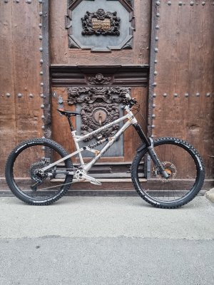

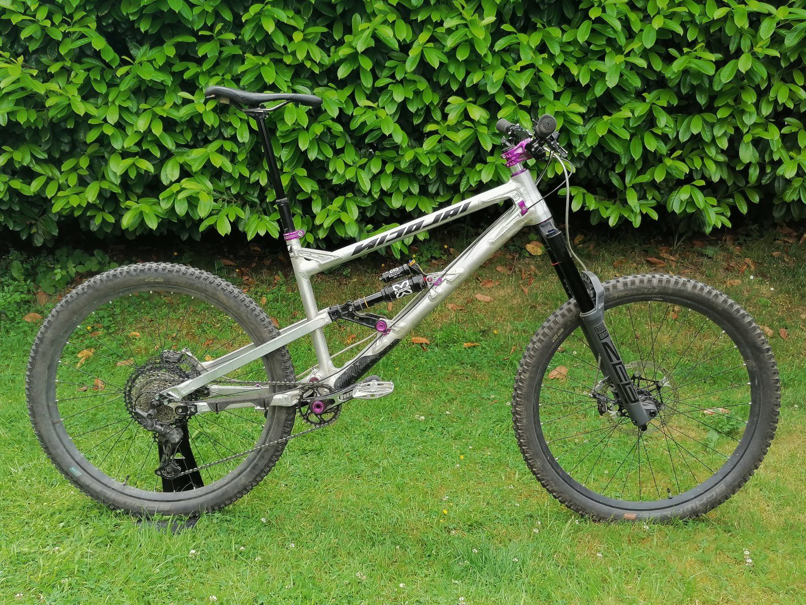

Enduro Reifen und SQ Lab Lenker mit mehr Backsweep (12 Grad), Reifen rollen auf jeden Fall schon Mal Lichtjahre schneller. Morgen geht's aber erstmal zum tätowieren wieder und hoffentlich WE in Wald

Fährt sich das nicht etwas gewöhnungsbedürftig, wenn du aufgrund des kurzen Vorbaus bei dem Backsweep in Fahrtrichtung schon hinter dem Drehpunkt des Gabelschafts greifst und steuerst? Habe mir das damals bei einem 9° Syntace schon eingebildet, wenn ich den Backsweep nicht etwas nach oben gedreht habe.

Erstmal danke, ist wirklich geil, begeistert mich immer noch voll!
Richtiger Gedanke. Der TagMetals Lenker hatte 7 Grad was wenig ist, und ich empfand es beim Berghoch pedalieren unangenehm in Händen, kann natürlich auch andere Ursachen haben, ob der Lenker Abhilfe schafft wird sich zeigen. Das Lenker/Vorbau in Summe wirkich weit nach hinten rutschen hab ich bedacht, aber wollte es probieren, Mal schauen wie es sich fahren lässt. Beim Proberollen ist mir erstmal nix negatives aufgefallen
Ich stelle mich gerade sicher nur ungeschickt an, aber bedeutet mehr Backsweep nicht auch gleichzeitig die Handgelenke mehr nach außen zu drehen um der Biegung entsprechend Auflagefläche zu haben?
Also klar, wenn ich das Handgelenk dann auch noch rotieren kann, so dass der Daumen weiter nach oben zeigt, dann geht es in eine natürlichere Haltung. Aber das ist doch eher was fürs Hollandrad?!
Bin auf eure Erfahrungen gespannt - ich fand 12 grad beim „ballern“ zu viel. Gegen armpump half bei mir Lenker weit zum Fahrer hin zu drehen plus Bremshebel recht waagerecht ausrichten.
