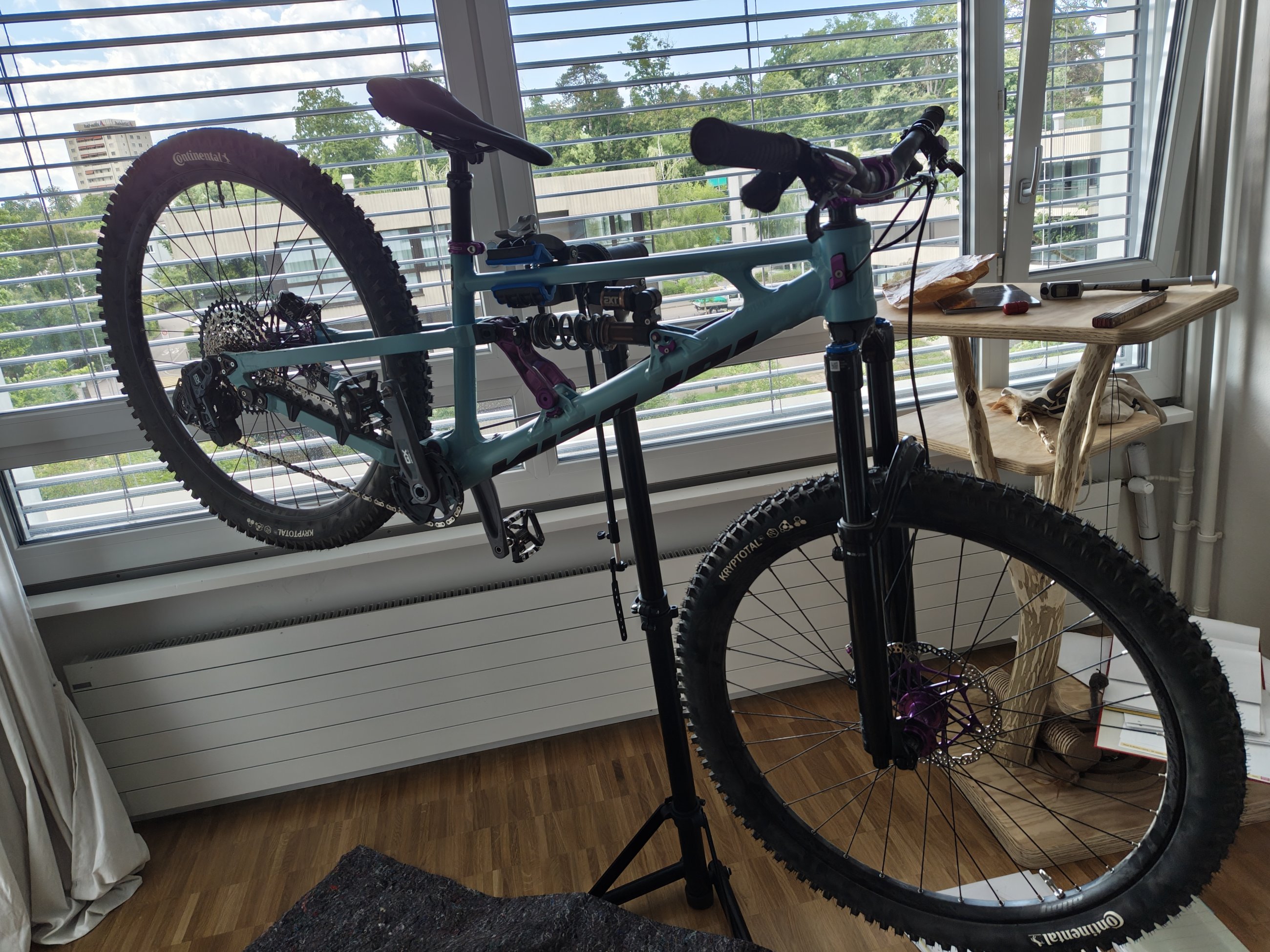

Wisst ihr noch von 1½ Monaten den Trubel um das Türkise GOne ? Nach krampf und kampf mit div. Speditionen:
Steht die kiste jetzt in meinen Wohnzimmer und die Dame hat keine ausreden mehr, um nicht mit zukommen !
Echt schick die kiste und der neue Storia ist jaa ein feuchter Traum !
Nur muss ich noch etwas klären mit der Spedition :mad:
Die haben den karton mit voller freude über die Asozialten strasse gezogen und die Gabel siehtunten so aus...
PS. Habt ihr schon mal ein neues G1 in full 29" gsehen ?
Ich auch nicht, muss leider ein anderes Hinterrad rein... :ka:
Gruss

Wisst ihr noch von 1½ Monaten den Trubel um das Türkise GOne ? Nach krampf und kampf mit div. Speditionen: Anhang anzeigen 2210466

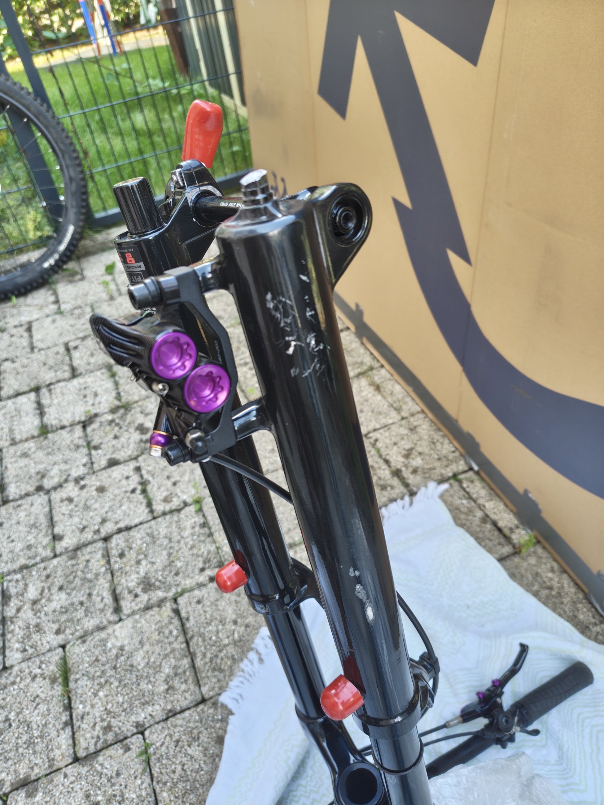

Gruss
Echt geile Farbe vom Rahmen!
Aber: Das mit der Gabel würde ich echt hinterfragen.
  • da ist an der Unterseite der eine „Nippel“ komplett abgeschliffen
  • am Casting oben sieht es wie punktuelle Abschleifung aus und weiter unten wie mehrere Kratzer, was man so schwer auf ein Ereignis zusammenbringen kann.
Nur aus Neugier:
1. Hast du den Lieferkarton ohne Beanstandung entgegen genommen? Wenn Transport, dann müsste es ja massive Schäden an der Verpackung gegeben haben.
2. Gebrauchtkauf? Wenn ja, wird es schwierig hier einen eindeutigen Beweis aufzeigen zu können.
Ich drücke die Daumen.
