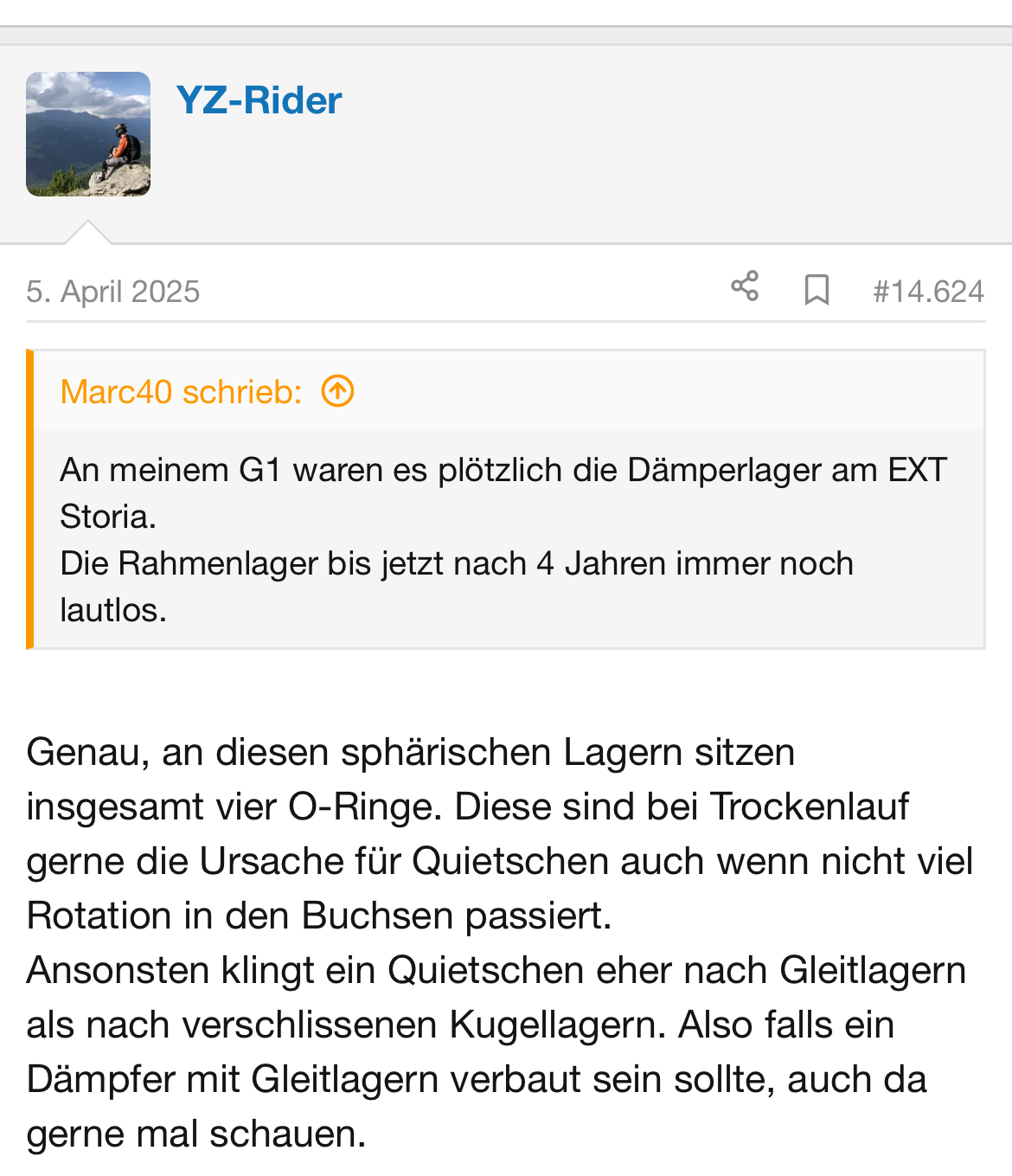

Meine quietscht auch, was ich kurzfristig mit Öl behoben habe.
=> Ich hatte daher im Forum schon die gleichen Frage gestellt und dies als Antwort bekommen.
Aber ich hätte gerne auch eine detailliertere Ausführung (Formuliert oder per Video-Anleitung), wie ich die O-Ringe warten kann durch ordentliche Fettung nach Demontage.
Vlt. kann jemand weiterhelfen (Tipps, Tools etc).
Die Buchsen einfach in ihrem Bewegungsradius zu einer Seite drehen und die eine Seite vorsichtig mit einem Schraubendreher raushebeln. Die andere Seite lässt sich dann super mit einem Durchschlag ausschlagen. Danach verbleibt das Lager im Dämpfer. Nun alles neu fetten und das Quitschen sollte nach dem Zusammenbau weg sein.
