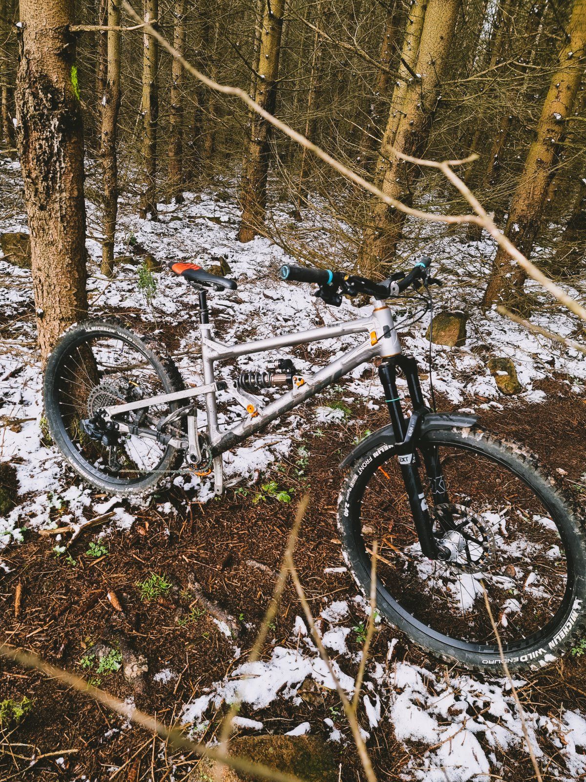

Auch 170mm, geht super.
Neue Gabel, Lenker mit 16 Grad Backsweeo, wollte ich testen weil ich die 12 Grad Version sehr angenehm fand. Und neuer Schnee

Schickes Bike. Was für ein Bashguard hast du verbaut?
