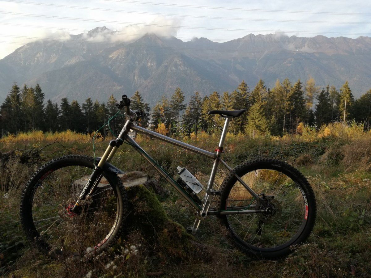

Wollte nur sagen,
29" geht auch flacher ;)
Ist aber nur vorne ein 29er.
Hinten wegen der Stabilität drehen 27.5" auf breiter Felge.
Fährt sich sehr satt.
Also ich hätte das G13 mit 63°LW gebaut.
Kommt mir etwas weichgespühlt vor die Geolution.
Nur meine 5Cent ;)

Wollte nur sagen,
Nur meine 5Cent ;)

Wollte nur sagen,
Nur meine 5Cent ;)
...oh, Daten vergessen :eek:
Na dann nachträglich (wenn posen dann richtig!) ;)
Die Daten:
150mm SR-Auron Gabel
29" VR 2.4" MagicMary + Procore
27.5" HR 2.4" MagicMary + Procore auf dicker Felge (40mm Innenweite)
157mm Hinterbau/83mm BB
61° LW!/1340mm Radstand/445mm Kettenstreben/530mm reach
Alte XT BR-M755 Sättel mit neuen XT Hebeln und Goodrich Leitungen.
Hammer wie gut die gehen. Selbst mit 180er Scheibe Vorne.
Geschenkte RF-Respond Kurbel (Danke Roland!)
Abgebeitzt und gebürstet.
Mach mir viel Spaß das Teil.
