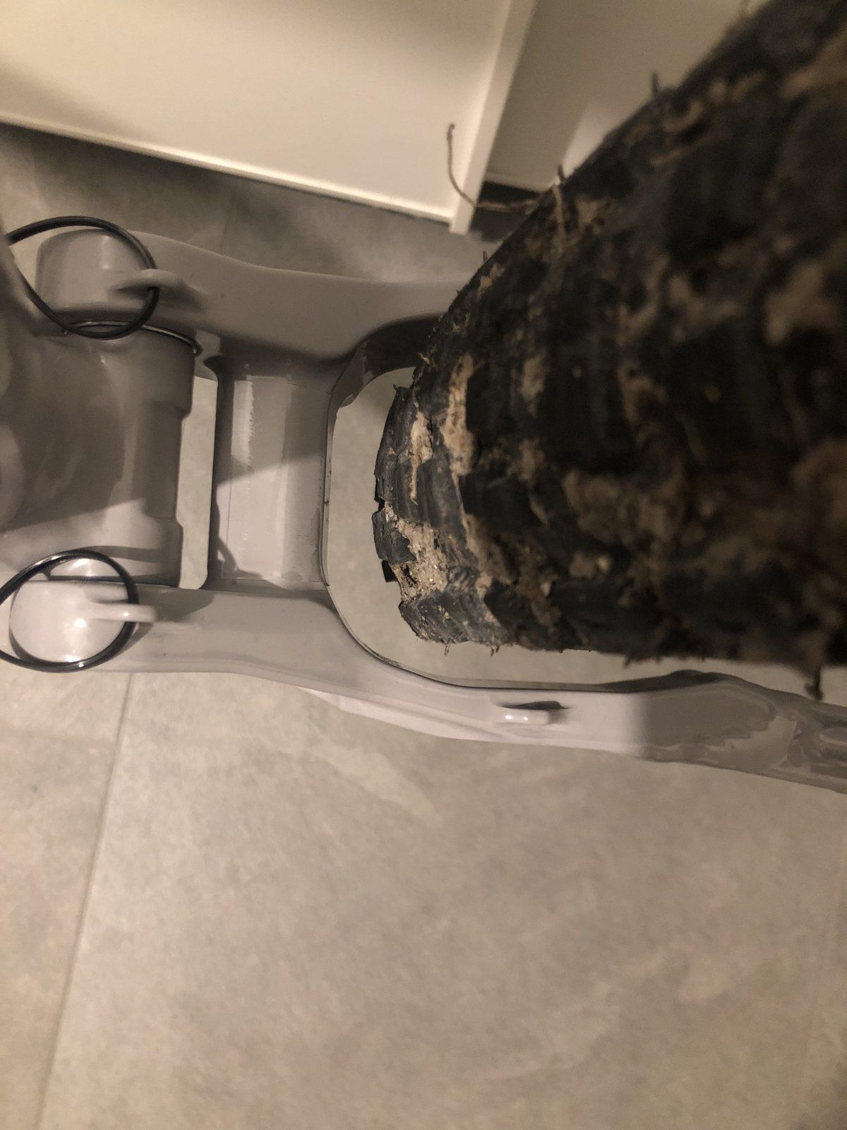

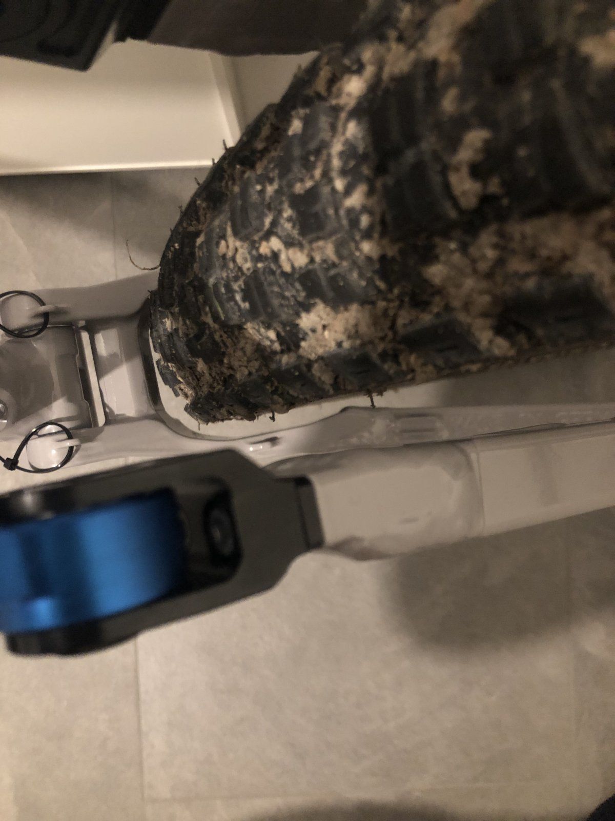

Mit den 33er Mutatoren hat mein 2.5er kaum noch Platz, das ist sau eng.
Auf meine 29 2.5er will ich wirklich nicht verzichten, schon gar nicht am G1.
Werde ich wohl wieder die alten rein machen müssen. Hab ja noch die 10er für die Sitzstreben, das Tretlager muss (für mich und meinen Einsatzzweck) definitiv höher!

Das mögen einige hier anders sehen, aber meiner Meinung nach ist der G1 Rahmen damit mit dem kürzesten Mutator für 29er schon eher seeeeehr am Limit bis unbrauchbar für solche Reifen.
Da müsste man wohl eher auf einen 2.3er Maxxis oder so gehen?
Außer die Bilder täuschen jetzt komplett
Vielen Dank stuntfrosch, ich hab sie schon wieder ausgebaut, das ist mir wirklich zu knapp.
Aggressor hab ich am S14, am G1 möchte ich mehr. Ich werde mir wohl 12er und 15er bestellen um das Tretlager höher zu bekommen. Die kürzeren Kettenstreben wären ein schöner Nebeneffekt gewesen, muss aber nicht unbedingt.

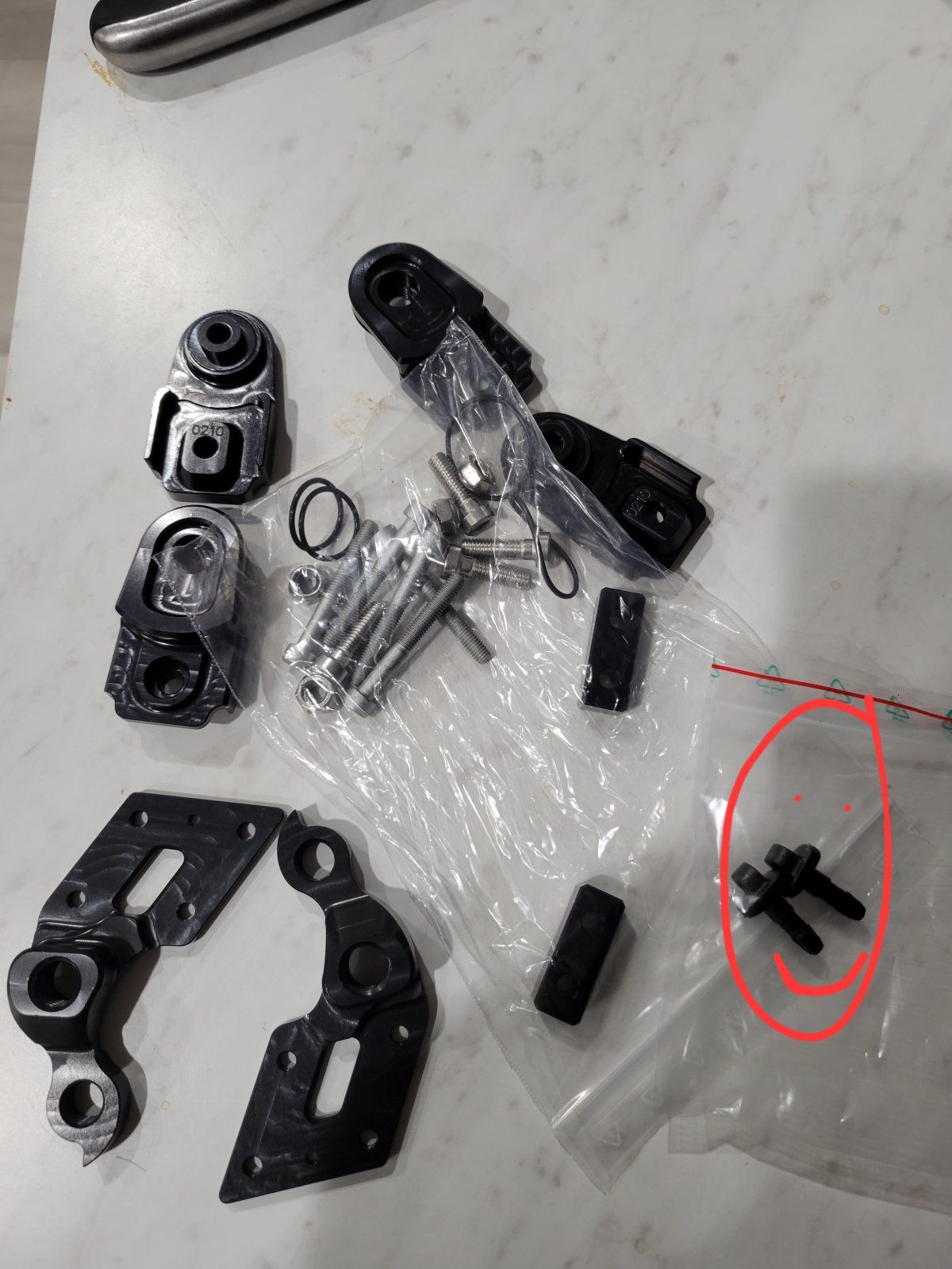

Falls das noch jemand nicht weiß, in den Mutatoren ist aussen ein M8 Gewinde zum Öffnen der Mutatoren , wenn man eine M8 Schraube reindreht kann man die Hälften achstreu auseinanderdrücken.
Ich wusste das nicht hab mit den Fingern und Händen gezogen und gewackelt, ging auch, aber...
Dangge fürn tip 🙌🏻
Die erste Generation der Mutatoren hat das Gewinde nicht wurde mir gerade gesagt.
Soweit ich weiß sind die alle gleich, das ist ne Klasse idee!

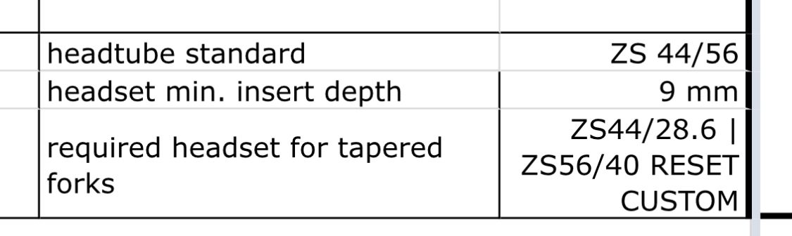

Welcher Steuersatz für 27.5" nach Gabel Travel?
Ich hab meine Fox 38 von 160 auf 180 mm getravelt. Aktuell hab ich noch den unteren RESET Steuersatz mit 1,3 mm External Cup verbaut, welcher von Nicolai montiert wurde. Nun möchte ich unten den normalen Steuersatz verbauen (oben könnte doch beibehalten werden?).
Kann mit jemand sagen was ich benötige, aus der Angabe auf der Nicolai Homepage werde ich nicht ganz schlau.
Danke im Voraus.
