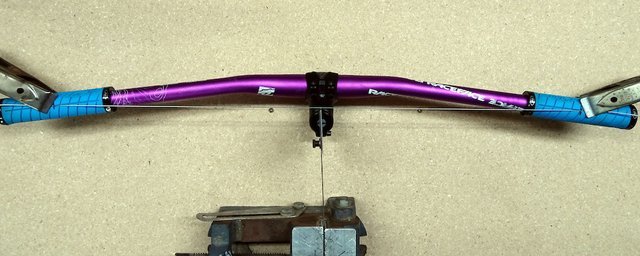

Wo befinden sich denn eure Griffe?
Habt ihr ein Offset negativ zum Sattel hin, also quasi einen effektiven "Negativ-Vorbau"?
Bei mir geht das ziemlich mittig durch Ahead Kappe. (bei 35mm Vorbau und Newmen Lenker 8°/8°).
(Bildquelle: https://www.pinkbike.com/news/exploring-the-relationship-between-handlebar-vs-stem-length.html)
Bei mir tatsächlich 2 cm hinter der Mitte des Gabelschafts...😮
