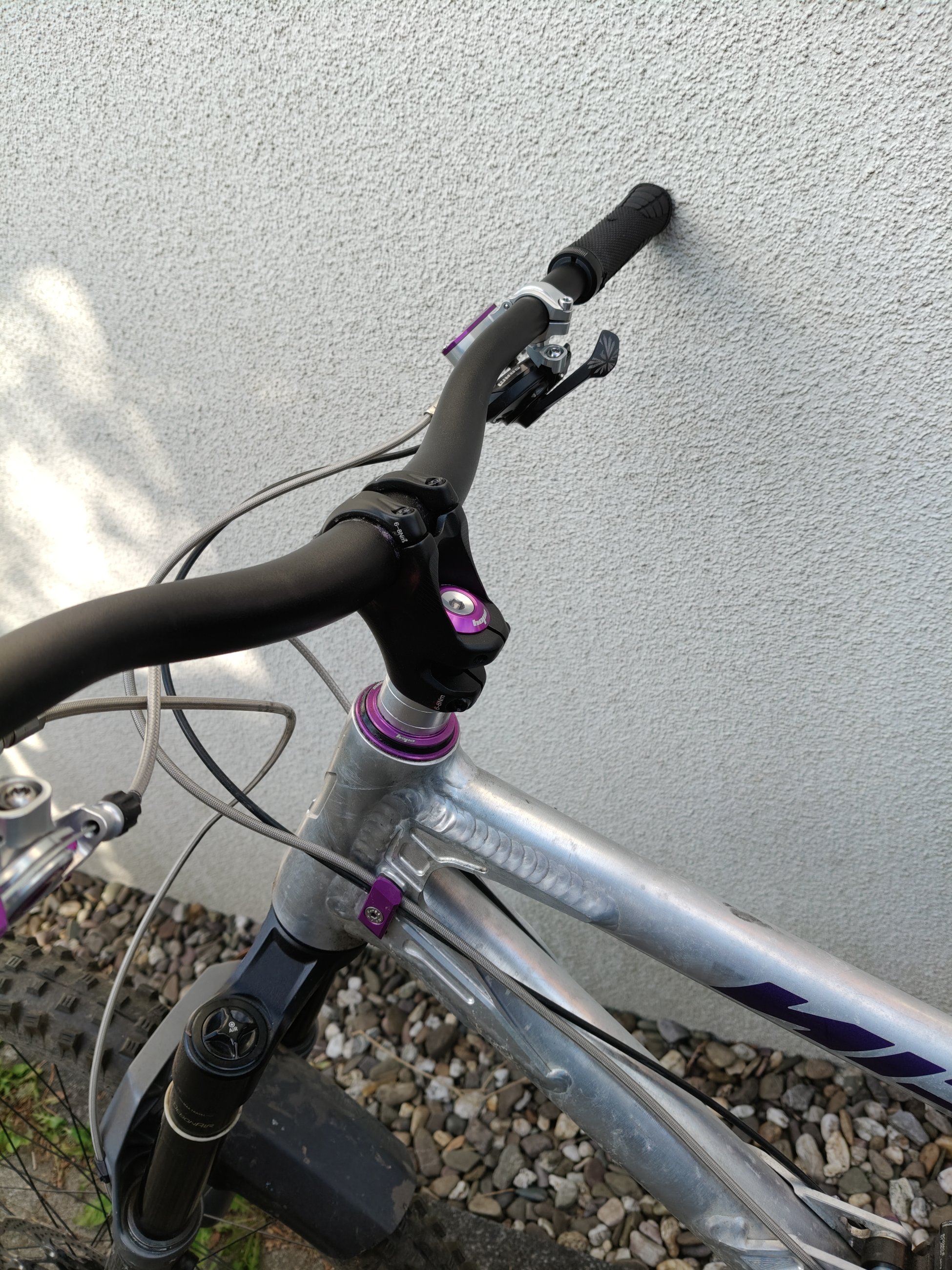

Eine Frage an die versammelten Experten. Ich fahre eine Intend Edge im G1 mit einem "Nullvorbau" (https://nullvorbau.de/). Leider lockert sich der Steuersatz bei jeder Abfahrt. Locktite und Carbonpaste hat bist jetzt nichts gebracht. Intend bietet wohl nicht umsonst den Stiffmaster Steuersatz an. Den gibt es aber nicht für ZS 56.
Hat sonst noch jemand die Problematik und eventuell eine Lösung?
Ich glaube nicht dass der Stiffmaster dein Problem löst. Die Intend Gabelschäfte sind leicht rauh und da sollte der Vorbau gut sitzen.
Ich sehe das Problem eher am Vorbau. Wie straff geht der Vorbau auf den Gabelschaft ?
Meine Syntace Megaforce passen relativ Stramm auf den Intend Gabeln, hab 2 Bikes damit. Bislang kein Thema mit Lockerung trotz knapp 100kg.
LG
Wolfgang
Alles neu. Im Intend Gabel Thread hat sich wohl die Lösung gefunden. Ich habe den Gabelschaft mit dem Rohrschneider abgelängt. Der dabei entstehende Grat verhindert wohl eine vernünftige Klemmung in Kombination mit dem Nullvorbau.

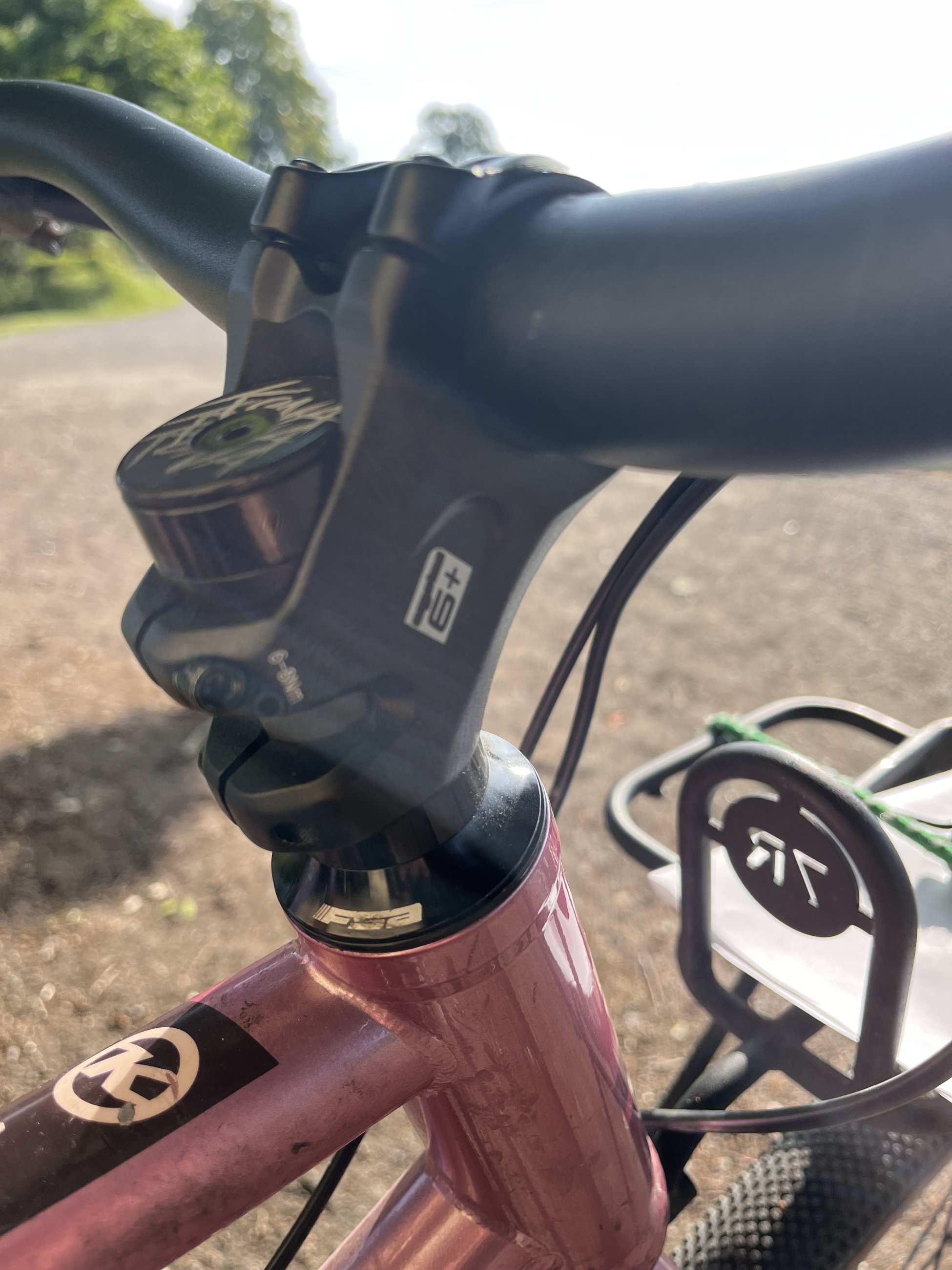

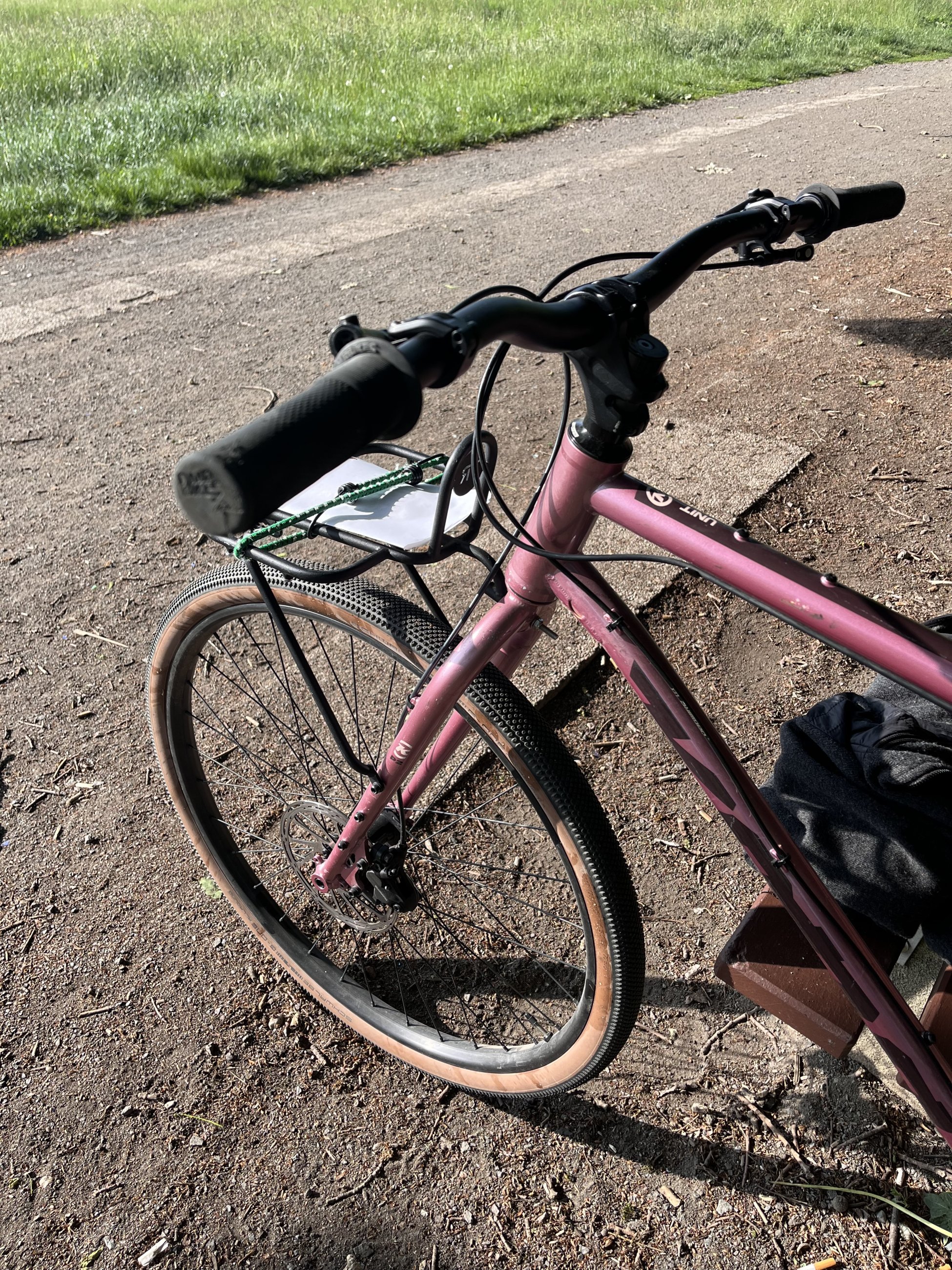

Da hier einige nach kurzen, hohen Vorbauten suchen.
An der Stadtkiste habe ich jetzt einen ergotec high bass. Überschaubarer Preis.
Stabil genug für MTB Einsatz.
Gibts mit 35mm und 31.8mm Klemmung.
Wirkt wertig und fährt sich angenehm.
Lenker ist ein SQlab 12 Grad.
Um nicht zum Außenseiter zu werden habe das Teil natürlich umgehend montiert.
Fühlt sich sehr gut an und ich sitze noch immer mit Überhöhung.
Vorher war ein 50mm 20° montiert.
Gibt es noch ein Bild mit Nullvorbau? Würde mich sehr interessieren wie das aussieht. Merci
Weiß jemand, ob sich bei dem aktuellen G1 die Länge des Steurrohrs geändert hat? Ich erinnere mich, dass in den tech-sheets die Werte 10mm kleiner waren. Für Rahmengröße M waren es 130 statt 140 mm :confused:
@493 das sieht ja richtig gut aus. Muss mir wohl auch mal so einen Nullvorbau zulegen. Danke für die Inspiration.
Absolut empfehlen kann ich den Nullvorbau nicht. Mich überzeugt die Klemmwirkung am Gabelschaft bei meinem nicht wirklich. Trotz aller Maßnahmen die Klemmwirkung zu erhöhen hat es mir am WE den Vorbau beim Versuch das Hinterrad in einer Serpentine zu versetzen wieder verdreht.
Ich vermute das die mittige Positionierung des Lenkers über dem Gabelschaft (im Vergleich zu einem konventionellem Vorbau) die Hebelverhältnisse so ungünstig verändert dass die Klemmwirkung nicht mehr für alle Fahrsituationen ausreicht.
