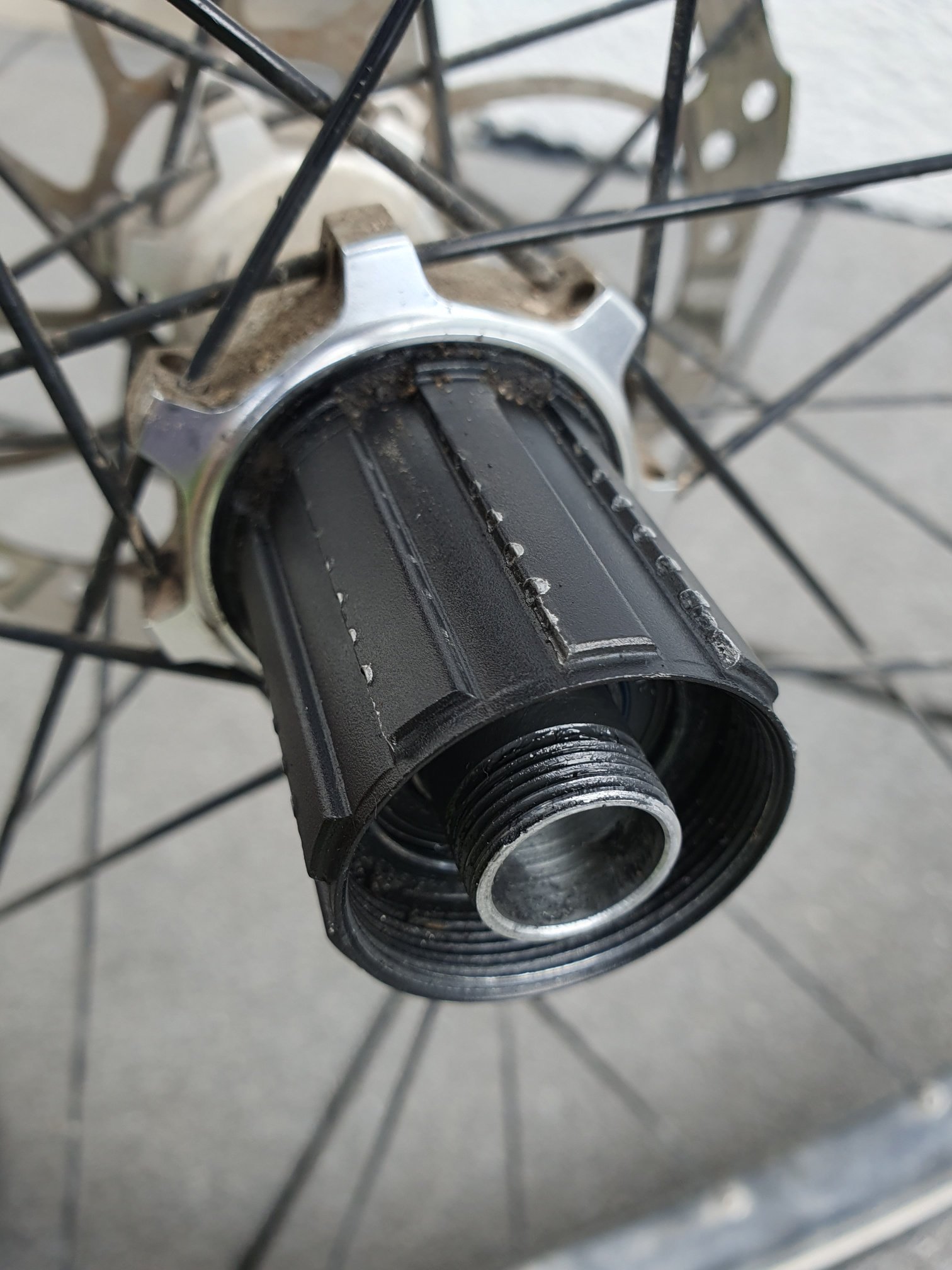

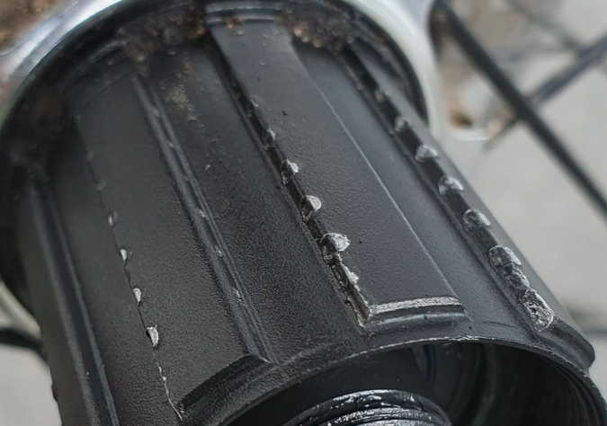

Schau dir mal die Verzahnung der Ritzel auf dem Freilaufkörper an. Vielleicht hat der Freilaufkörper auch Karies. Besonders wahrscheinlich, wenn der Freilaufkörper aus Alu sein sollte. Z.B. bei DT-Swiss gibts dazu immer eine Stahl-Alternative für elektrische Räder.

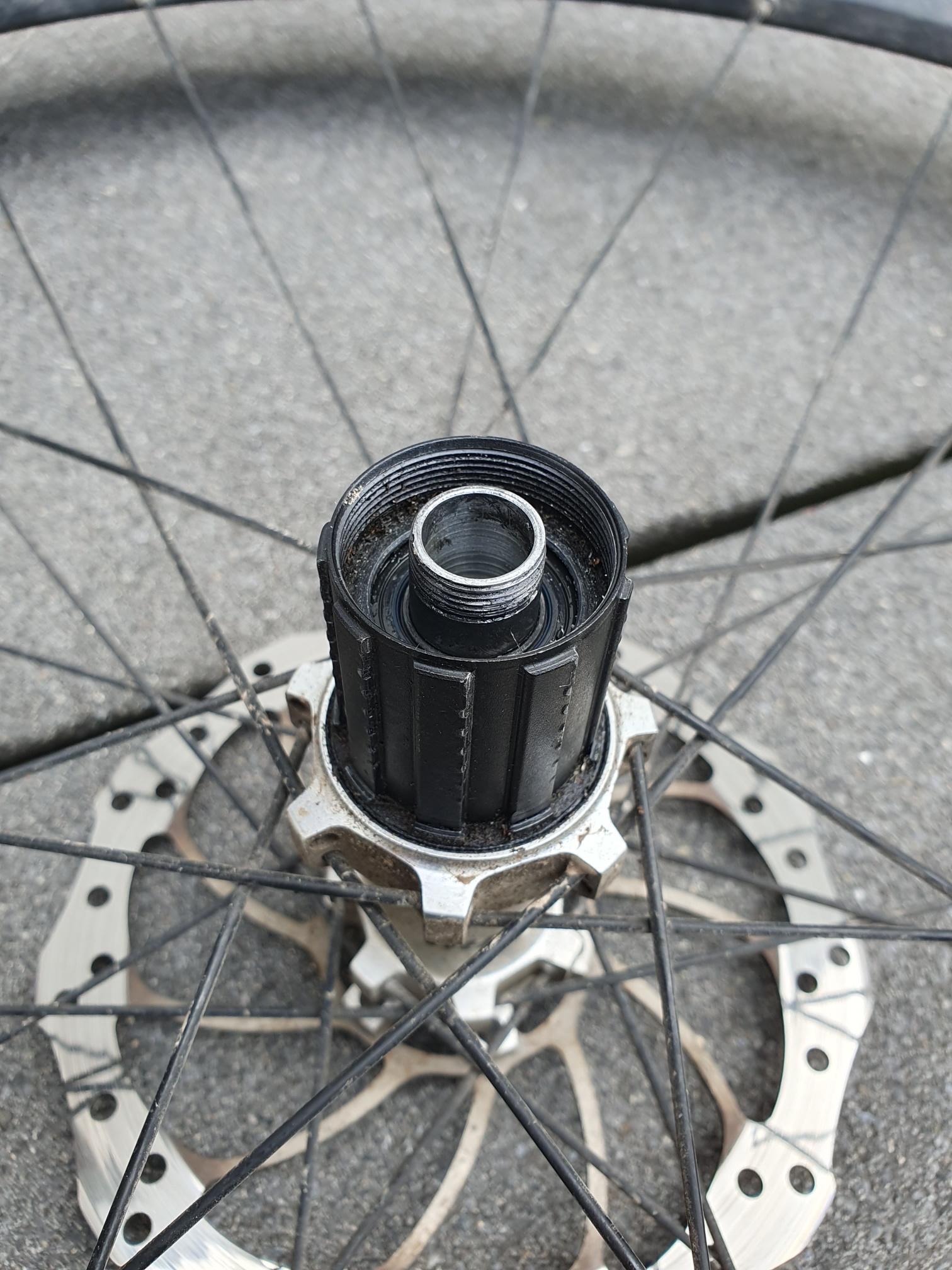

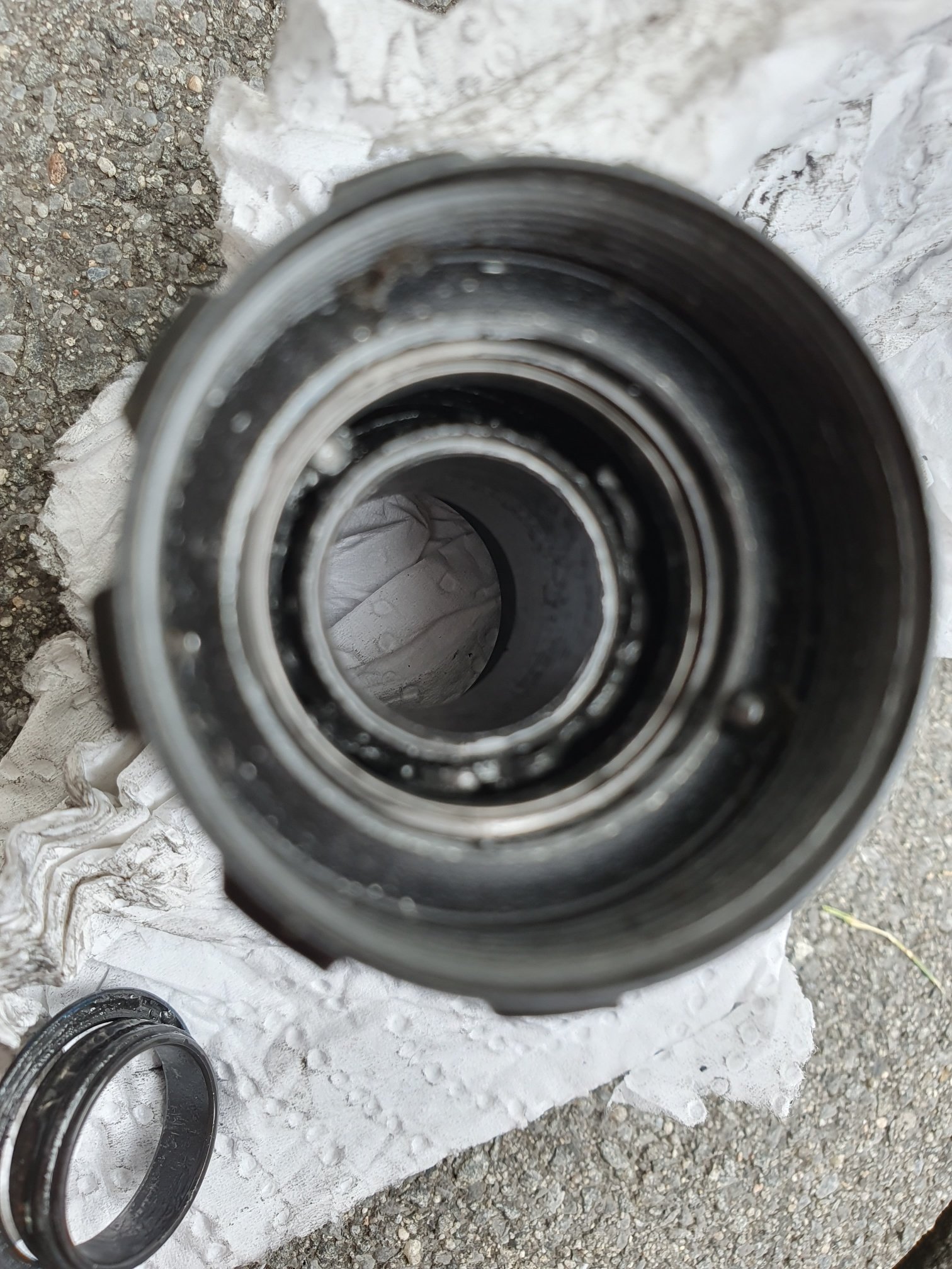

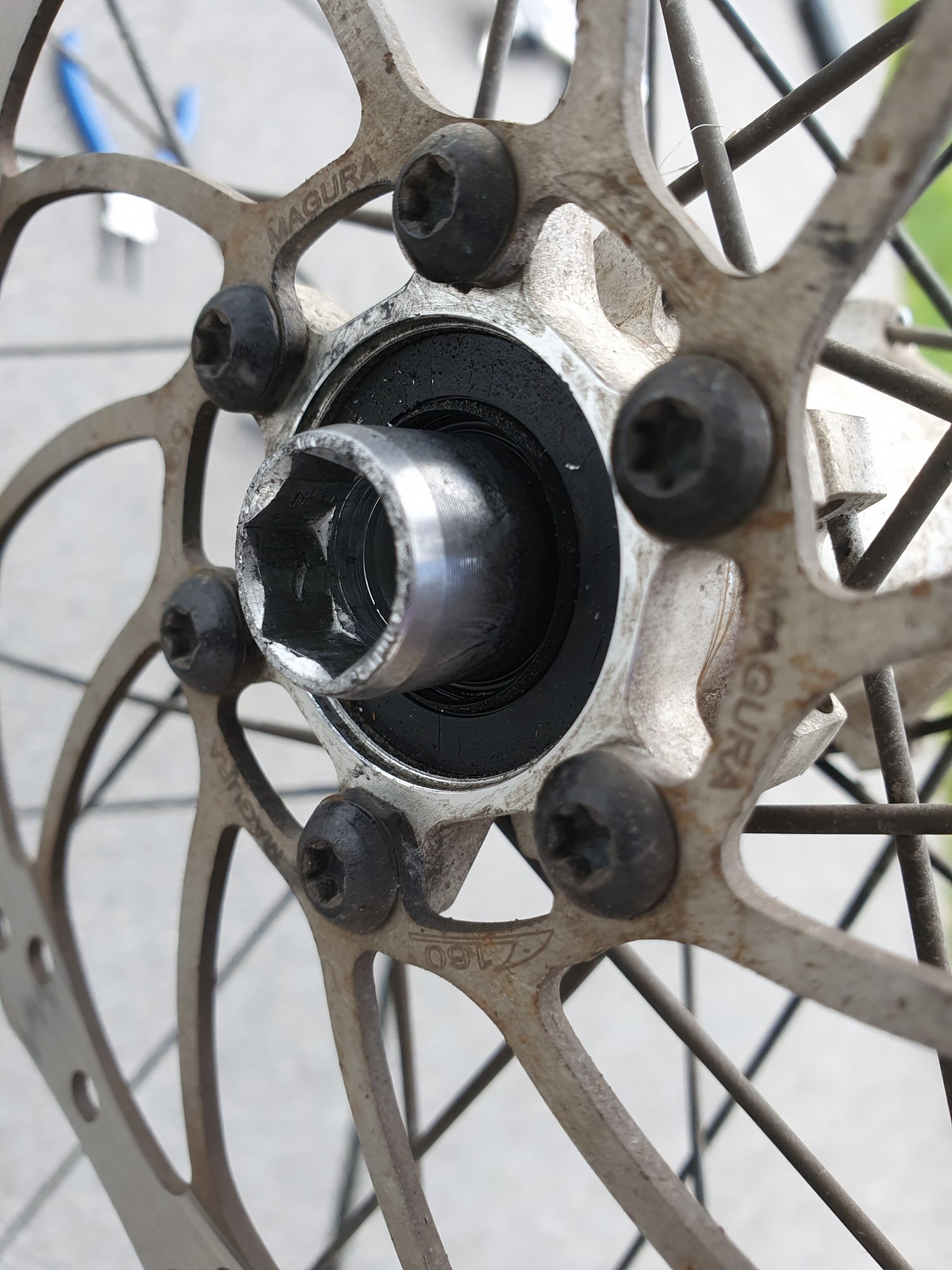

Habs aber dennoch zerlegt und das einzige was mir auffällt ist dass das Freilauflager spiel hat.
Normalerweise konnte ich den Freilaufkörper bei allen meinen Räder einfach von Hand abziehen, hier war ein Splintring verbaut den ich demontiert habe aber dennoch bewegt sich der Freilauf keinen mm.
Benötigt man da einen abzieher? Die Alu-Achse ist auf der Gegenüberliegenden seite dicker, evtl kann ich die Achse in diese richtung herrausklopfen?

Man sieht doch, dass der Freilaufkörper Karies hat und die klischeehafte Vermutung hat 1:1 bei ihm zugetroffen. Zu hoher Gang, Alufreilauf, Karies.
Neben der Fahrweise war der 2. Fehler die neuen Ritzel auf den abgenutzten Freilaufkörper zu montieren.
Das Geheimnis welches Rad, Laufrad und Nabe verbaut ist besteht auch noch, damit man ihm bei der Demontage helfen könnte.
Die Lösung wäre einen Stahl HG Freilaufkörper zu verbauen, den Rest des Antriebs auch nochmal zu checken und eben die Fahrweise materialschonender anzupassen. Auch wenn er das wahrscheinlich nicht hören will.
Und wie so häufig hier. Fröhliches Rätselraten welche Komponenten verbaut sind und Diskussionen wie "ich fahre Vollspeed, das geht mit dem E-Bike nur im schwersten Gang".
Also welche Nabe ist denn verbaut? Eine Straightpull Nabe ist es schon mal, nur welcher Hersteller?
PS: So schlimm sieht der Freilaufkörper nicht aus.

Hab über Google ein anderes Forum gefunden wo jemad das selbe Problem mit dem Freilauf hatte, der Freilauf ist einfach nur auf der Welle festgefressen, hab die Großen Rizel Montiert und mit 2 Hölzern den Freilauf rausgeklopft (Hölzer von unten ran gehalten und die Schwerkraft des Laufrades ausgenutzt).
Das Hauptproblem war ein defektes Freilauflager!
FH 524 steht auf dem Freilauf, denke Lagertausch wird da eher nichts, ich muss vermutlich ein neues kaufen!
jo, da hab ich schon deutlich schlimmere gesehen, die noch lange im einsatz waren...
warum? ich glaube nicht, dass die in einem 08/15 ebike LRS irgendwelche schwarzmagischen feenstaublager aus unobtainium verbauen :ka: du verheimlichst uns ja aber weiterhin den hersteller des bikes/der nabe, sodass wir nur im nebel rumstochern können...
