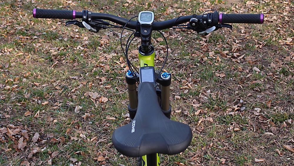

jo die is echt super ... welches Big soll's denn werden?
schätze 3-400 gramm aber genau weis ich esHast du ne Ahnung wie viel Mehrgewicht die e:i-Einheit insgesamt bedeutet? Also blackbox, Kontrolleinheit,..

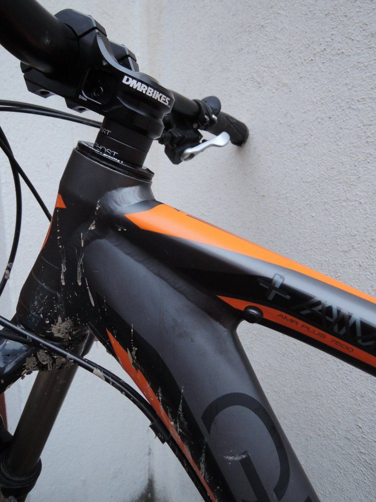

Sieht genial aus !So, habe mein Rad mal wieder geputzt und auch mal fotografiert. Mit der Pike schaut das gleich viel mächtiger aus, als mit der Fox!
Welcher Rahmen ist denn das? 2013er amr+?So, habe mein Rad mal wieder geputzt und auch mal fotografiert. Mit der Pike schaut das gleich viel mächtiger aus, als mit der Fox!
Ja, ist der gleiche. Ist auch der, der von Ghost verbaut war. Ist eher minderwertig, da das untere Lager ein offener Kugellagerring ist und zwischen Gabel und Steuerrohr Wasser und Dreck eindringen kann, wenn nicht genug fett drauf ist. Das Problem ist, dass es keine Alternative zu dem FSA Gravity 2 gibt, außer du verbaust unten ein Lager mit einer außen liegenden Lagerschale, was mir aber optisch nicht gefällt. Also werde ich weiterhin den Gravity 2 fahren und damit leben, dass ich ihn nach jeder Saison tausche (zumindest den unteren Kugellagerring).

Bei mir war damals nur das untere Lager defekt, weshalb ich auch nur das ersetzt hab. Ich hatte keinen integrierten passenden gefunden und hab den hier genommen:
http://www.bike-components.de/products/info/p34910_EC49-40-Steuersatz-Unterteil.html
Baut halt 1cm höher, mich störts nicht. Fahr damit seit fast 2 Jahren ohne Probleme. Das obere Lager ist immer noch tiptop.

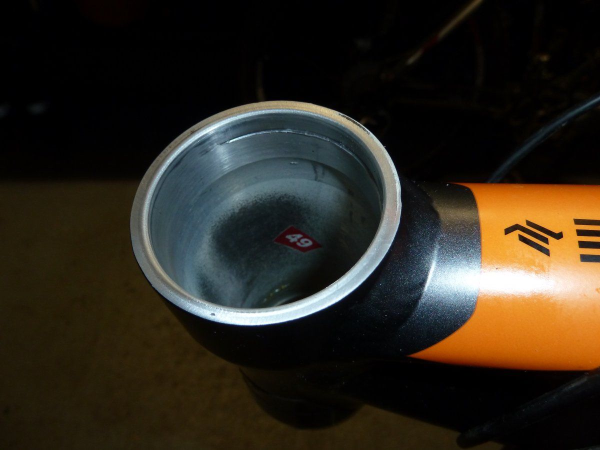

Ein 2013er Cagua 650B, sehr zu empfehlen!@C4VEMAN Ist ein Acros Steuersatz, glaub AH-49 heißt die untere Schale und die obere ist ein semi integrierter anderer Acros Steuersatz. Wollte eine Kombi die hält und schick ausschaut. Leider ist mir heute aufgefallen, dass der Radladen beim Einbau den Konus einfach zersägt hat und da der Steuersatz sich dauernd gelockert hat, gehe ich mal davon aus, dass das daher kommt... Mit Radläden bin ich durch, wenn ich was aufgrund Werkzeug Mangel nicht machen kann, möchte ich wenigstens zuschauen, denn bis ich jetzt wieder einen neuen Konus bekomme und den montieren hab lassen, dauert das wieder zwei Wochen!Welcher Rahmen ist denn das? 2013er amr+?
