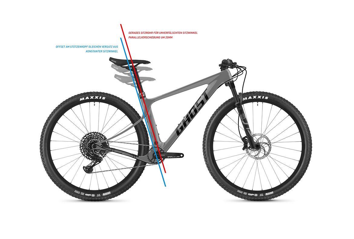

Verstehe diese konstante Kritik am Off-Set der Eightpins-Stütze nicht.
Das Off-Set der Stütze ist doch Bestandteil des effektiven Sitzwinkels und damit
ggf zu flach. Siehe auch @checky 's Beitrag. Und auch @Tobias .
Ich finde das Ergebnis von Superfit (tm) echt fragwürdig.
Was ich nicht nachvollziehen kann ist die Hemmung den Vorbau negativ zu bringen. DC/XC heisst ja erstmal effektiv nach oben. Das sollte für Setup der Maßstab sein.
Die konservativen 68° LW werden dem extremen Reach geschuldet sein, damit es nicht noch länger wird. Laut @Tobias fehlt es ja jetzt schon ein wenig an Spritzigkeit.
