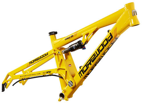

  2. Stimmt smilie
    G.smilie
    Moin
    Alter, Morewood und Cantilever hinterbauten sind klasse!
    Gruss
  3. Moin
    Gruss
    Hab ja zwei Mohrhühner nioch im Stall smilie
    G.smilie
