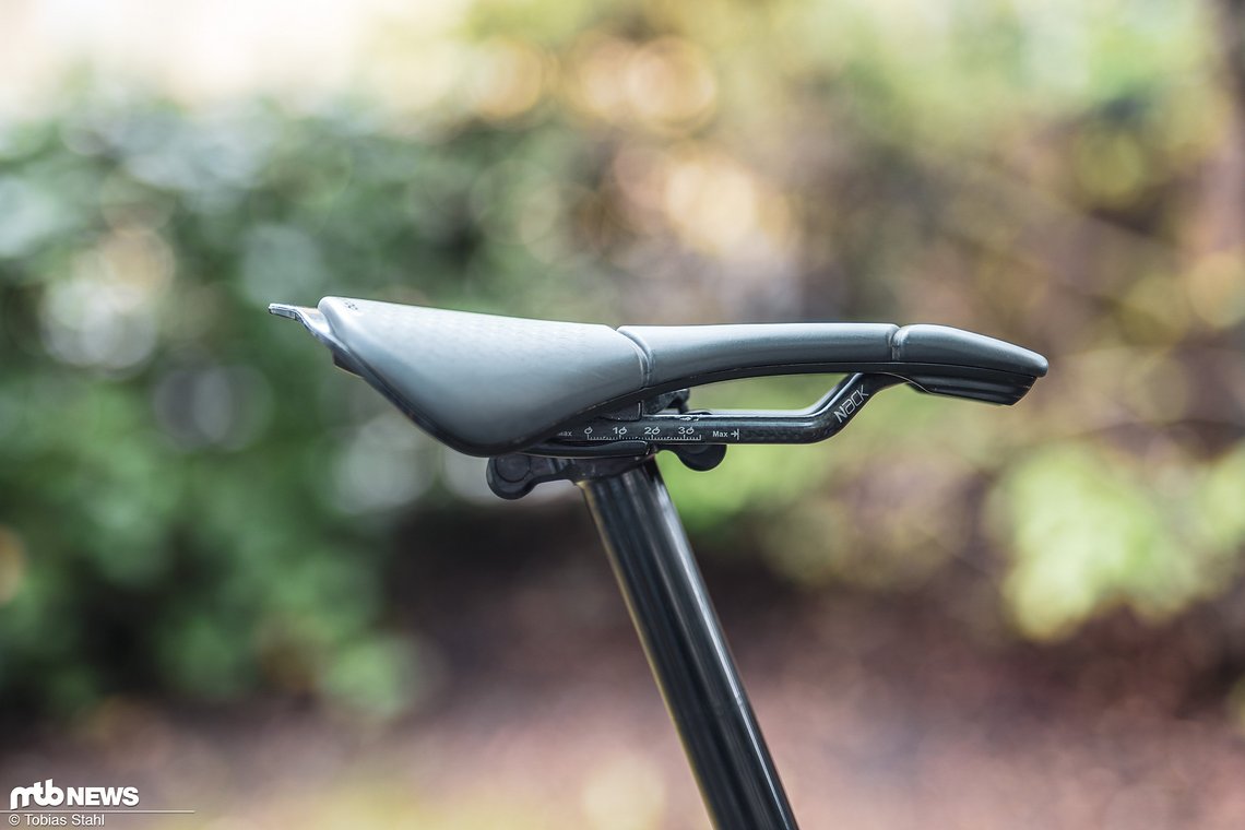

Der prologo Sattel ist straff und relativ leicht
Der prologo Sattel ist straff und relativ leicht - nach penibler Einstellung war ich durchaus zufrieden
Im Test habe ich den Sattel so weit es ging nach vorne geschoben
Im Test habe ich den Sattel so weit es ging nach vorne geschoben - der reale Sitzwinkel ist deutlich flacher als der effektive, was ich so ausgleichen konnte
# Der prologo Sattel ist straff und relativ leicht - nach penibler Einstellung war ich durchaus zufrieden
# Im Test habe ich den Sattel so weit es ging nach vorne geschoben - der reale Sitzwinkel ist deutlich flacher als der effektive, was ich so ausgleichen konnte
