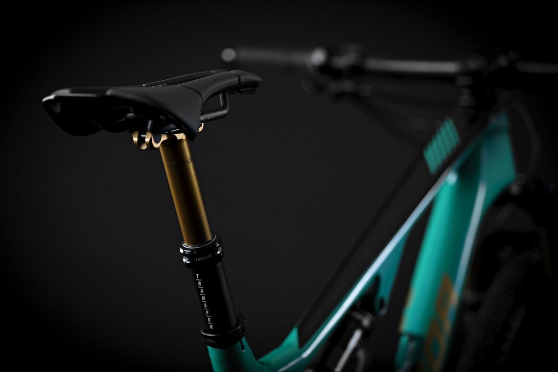

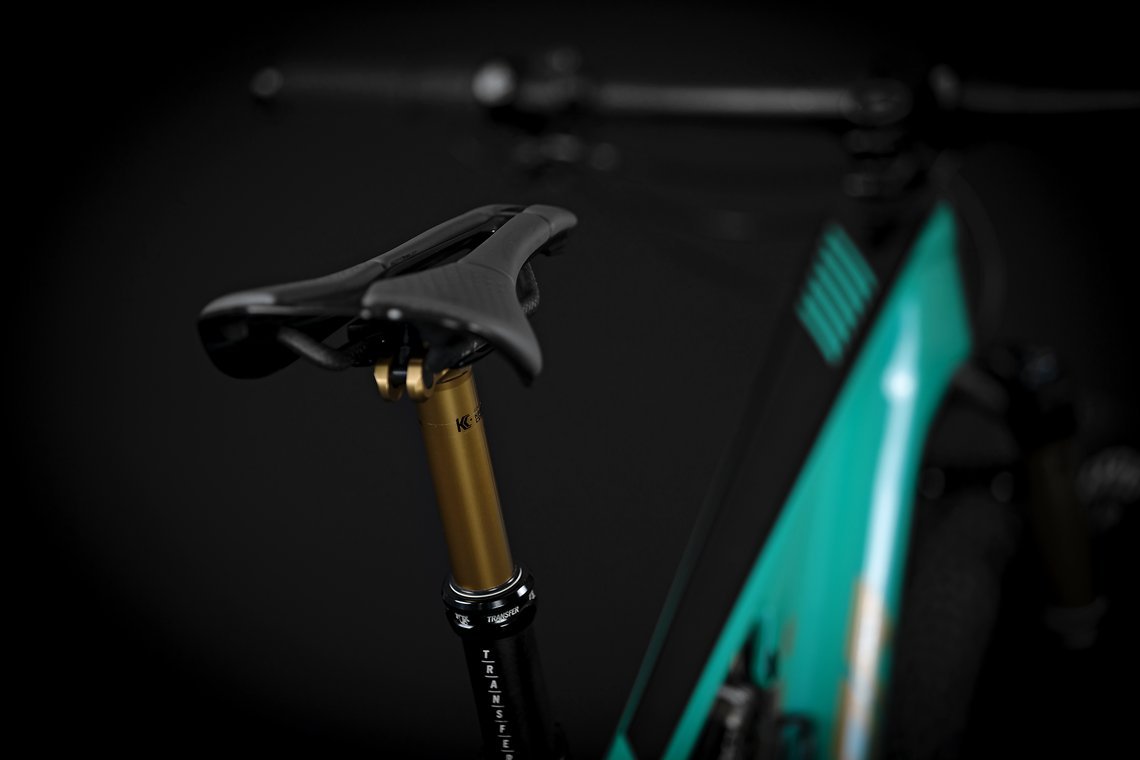

Ein Adapter am Sitzrohr kombiniert jede Menge Einstecktiefe mit der Möglichkeit, einen zweiten Flaschenhalter zu montieren.
# Ein Adapter am Sitzrohr kombiniert jede Menge Einstecktiefe mit der Möglichkeit, einen zweiten Flaschenhalter zu montieren.

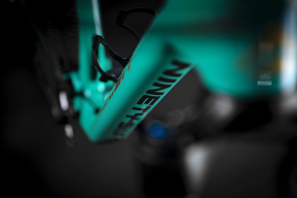

So finden im Rahmen zwei 0,75 l Flaschen Platz
# So finden im Rahmen zwei 0,75 l Flaschen Platz - eine Ausnahme bildet der S-Rahmen. Hier muss man sich mit etwas kleineren Flaschen begnügen.

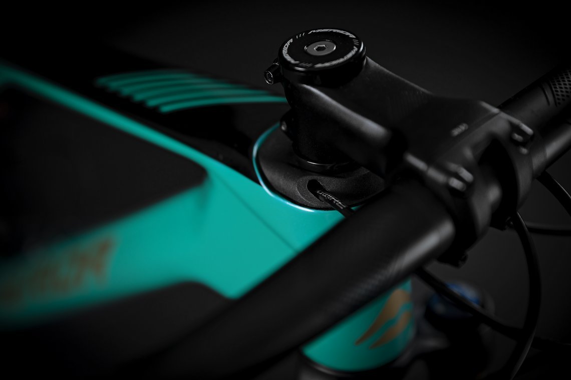

Die Züge treten am Steuersatz in den Rahmen ein.
# Die Züge treten am Steuersatz in den Rahmen ein.
