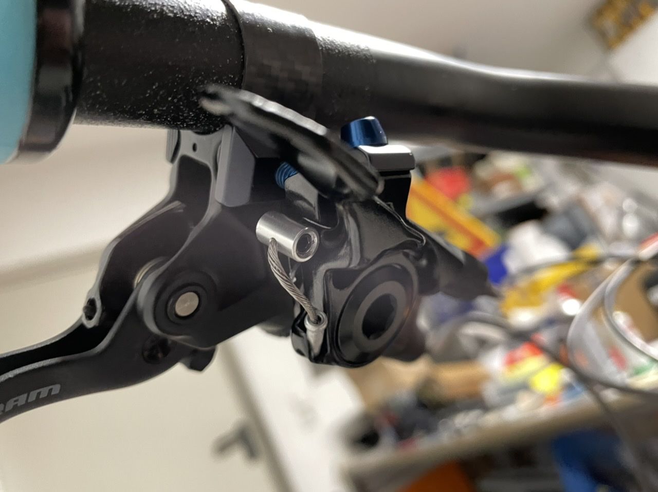

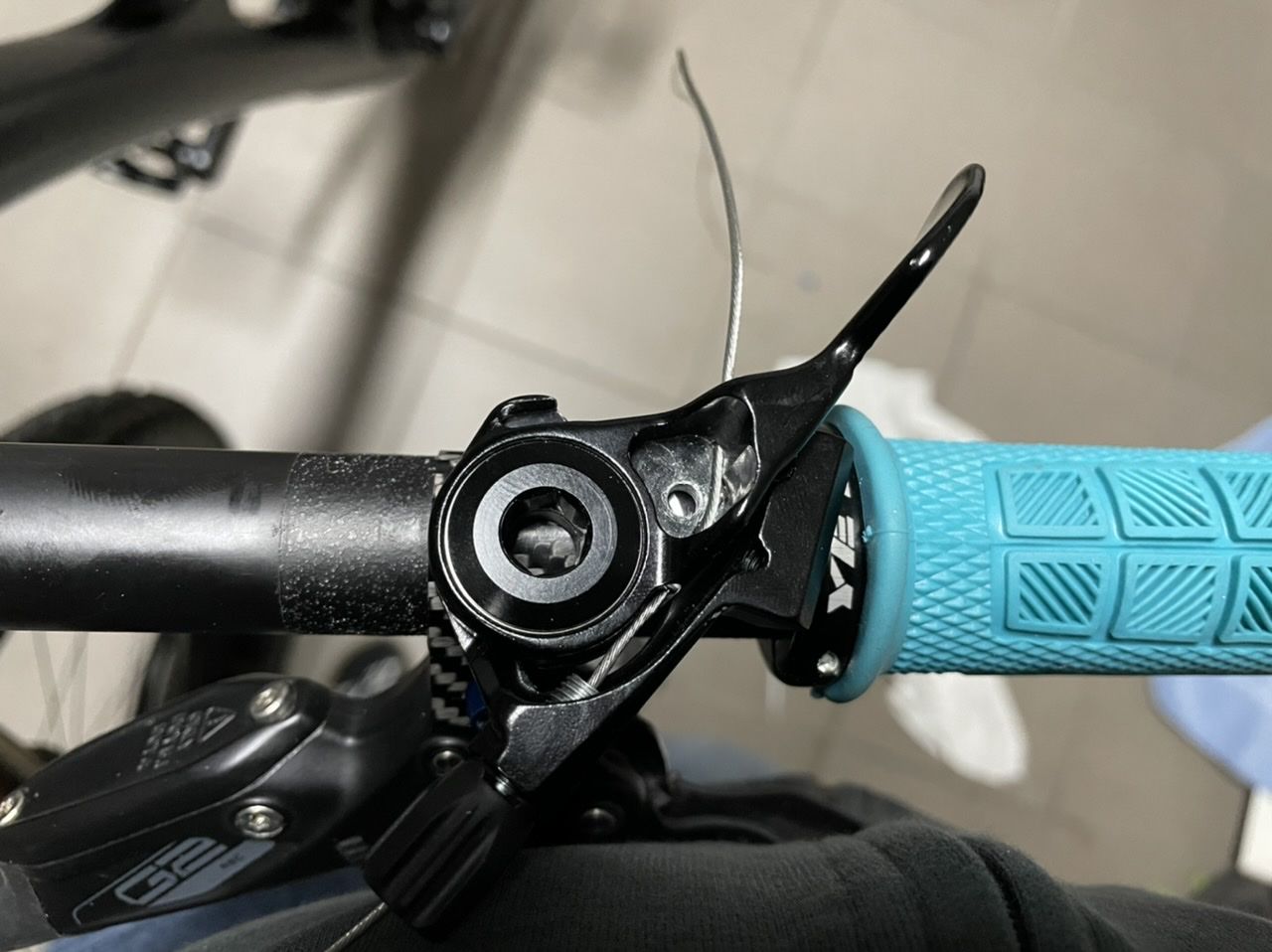

    Ist aber leider eine absolute Fehlkonstruktion und ich finde es eine Frechheit dafür 69€ UVP zu verlangen.
    Die Zugklemmung findet im Hebel mit einer Schraube mit Alu-Beilagscheibe statt. Keine Chance, das dauerhaft zu klemmen. Noch dazu hat die Stahlschraube bei mir nach mehrmaligen Festziehversuchen das Gewinde im Aluhebel ausgenudelt. Ich hab das jetzt von aussen mit einer Specialized Kabelklemmtonne zusätzlich befestigt, nun funktioniert es.
    Ist mir schleierhaft, wie man sowas auf den Markt bringen kann...

    Hi,
    genau das problem hab ich auch. Wie krieg ich den zug denn zwiwchen schraube und unterlegscheibe fest?

    Wie krieg ich den zug denn fest? Mit der dchraube und der unterlegscheibe wird das bei mir irgendwie nichts
Was meinst du?
