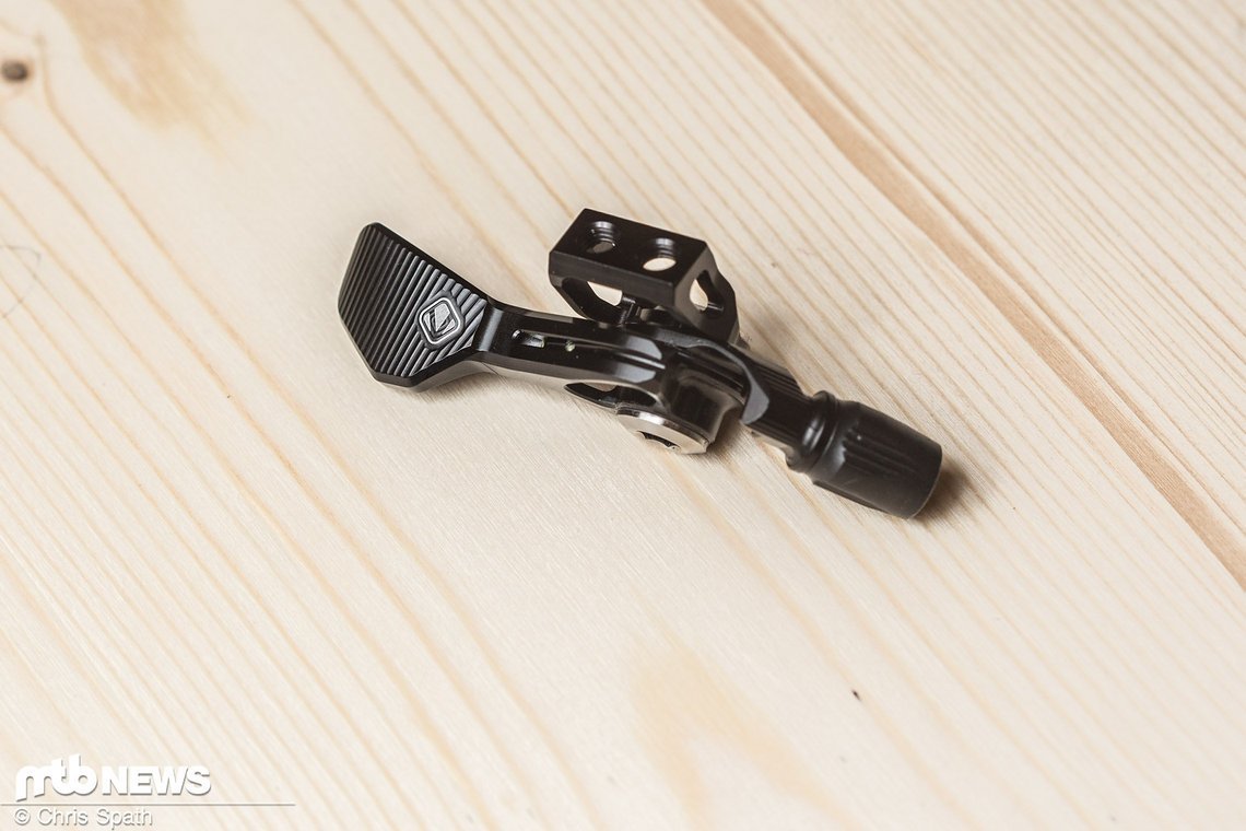

Preis Vecnum trigLOC-Hebel ab 78 € (UVP)

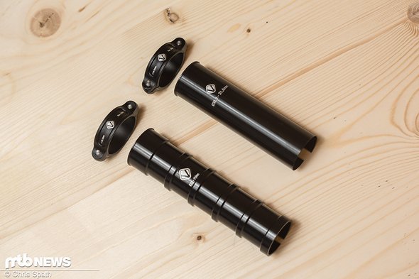

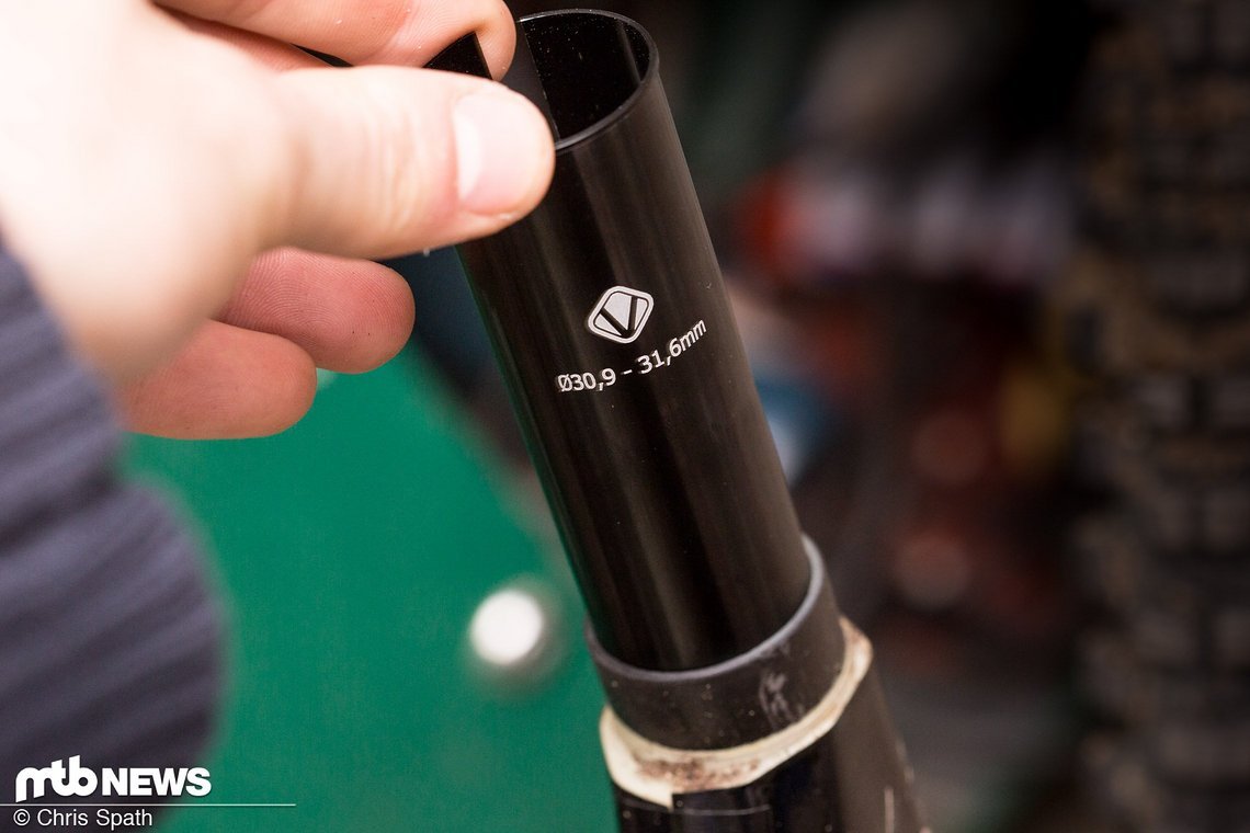

Wie gewohnt kann Vecnum nicht nur mit schick gefertigten Produkten, sondern auch mit guten Verpackungen punkten. Auch die Nivo kommt, wie der Vorgänger, in der klassischen Papp-Box, in der alles schön sortiert Platz findet. Auch beim Stützen-Durchmesser bleibt alles beim Alten: Es wird lediglich eine 30,9 mm-Version angeboten, dazu sind aber zwei Reduzier-Hülsen für Sitzrohre mit 31,6 mm und 34,9 mm Durchmesser mit an Bord.

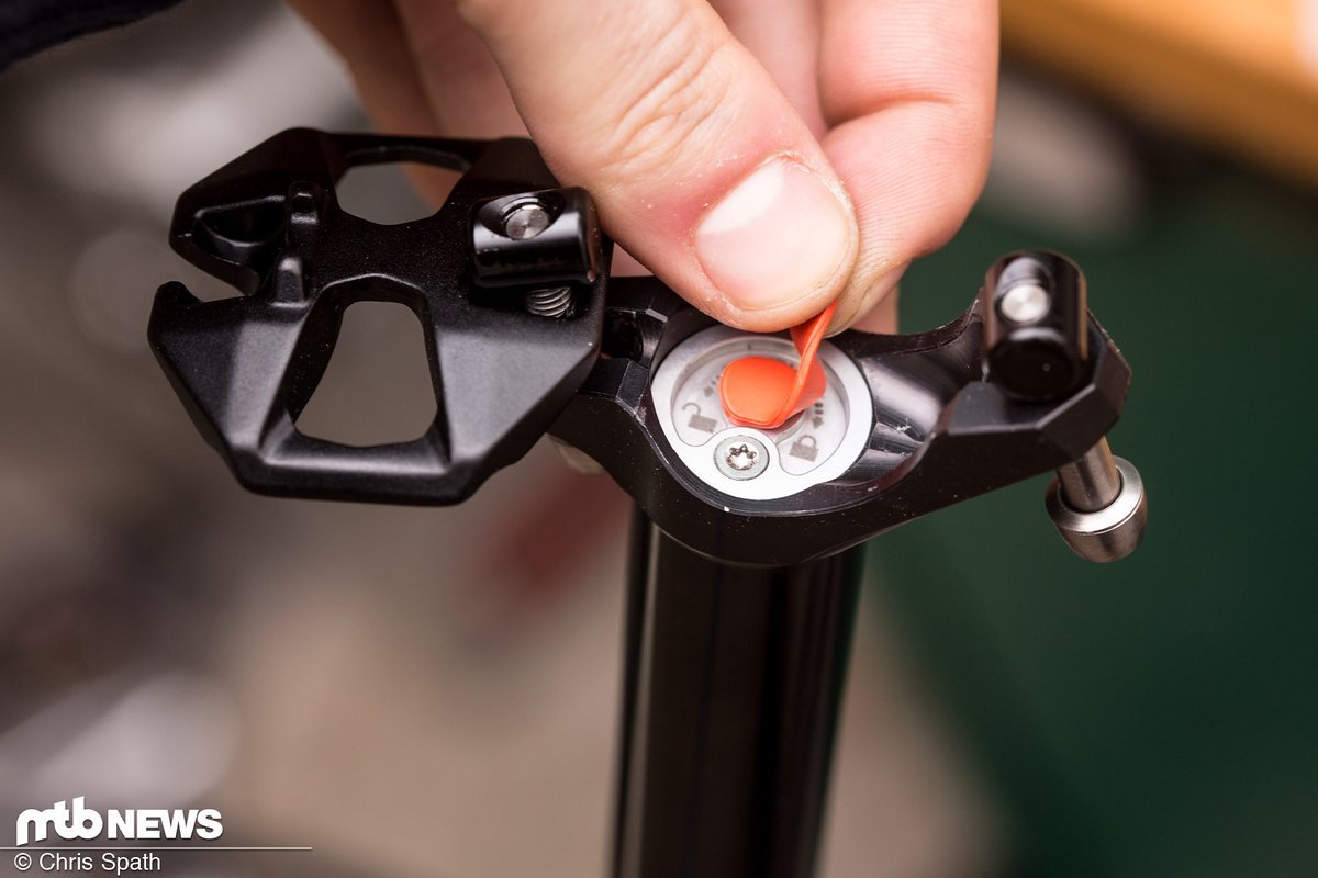

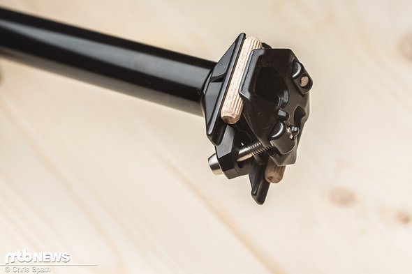

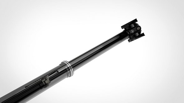

Dem Preis entsprechend wirkt an der Stütze alles sehr hochwertig. Fein eloxiert, alle Kanten und Fasen säuberlich entgratet – hier stecken vermutlich einige Stunden Optimierung und 3D-Modellierung drin. Im Vergleich zum Vorgänger wirkt die Stütze ein gutes Stück edler, mit dem Vorgänger hat die Nivo aber auch insgesamt nur wenig gemeinsam. Fangen wir unten an: Hier sitzt jetzt die Ansteuerung der Stütze, kurz ausgeführt, um Platz zu sparen und denkbar simpel gelöst: Der Zug wird durch einen O-Ring gesichert, nachdem er eingehängt wurde. Im Inneren spielt sich aber der interessantere Teil ab.

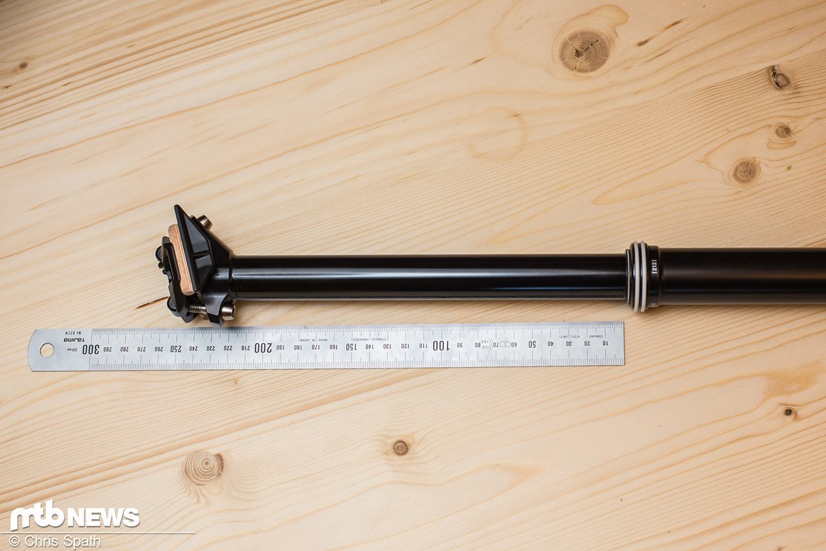

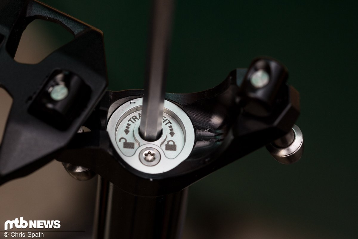

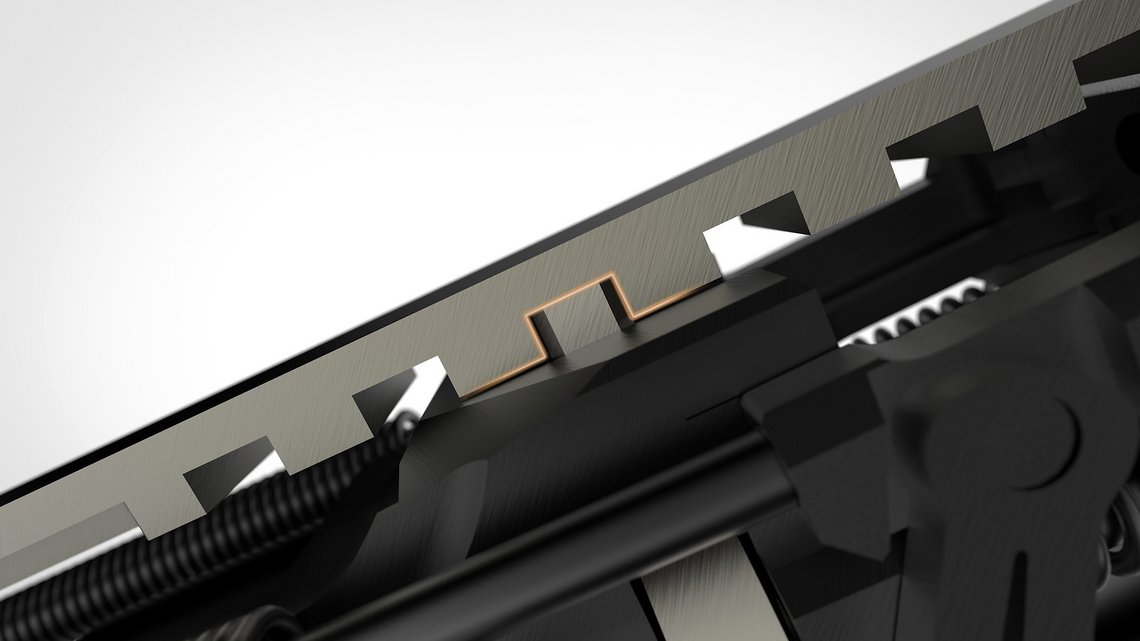

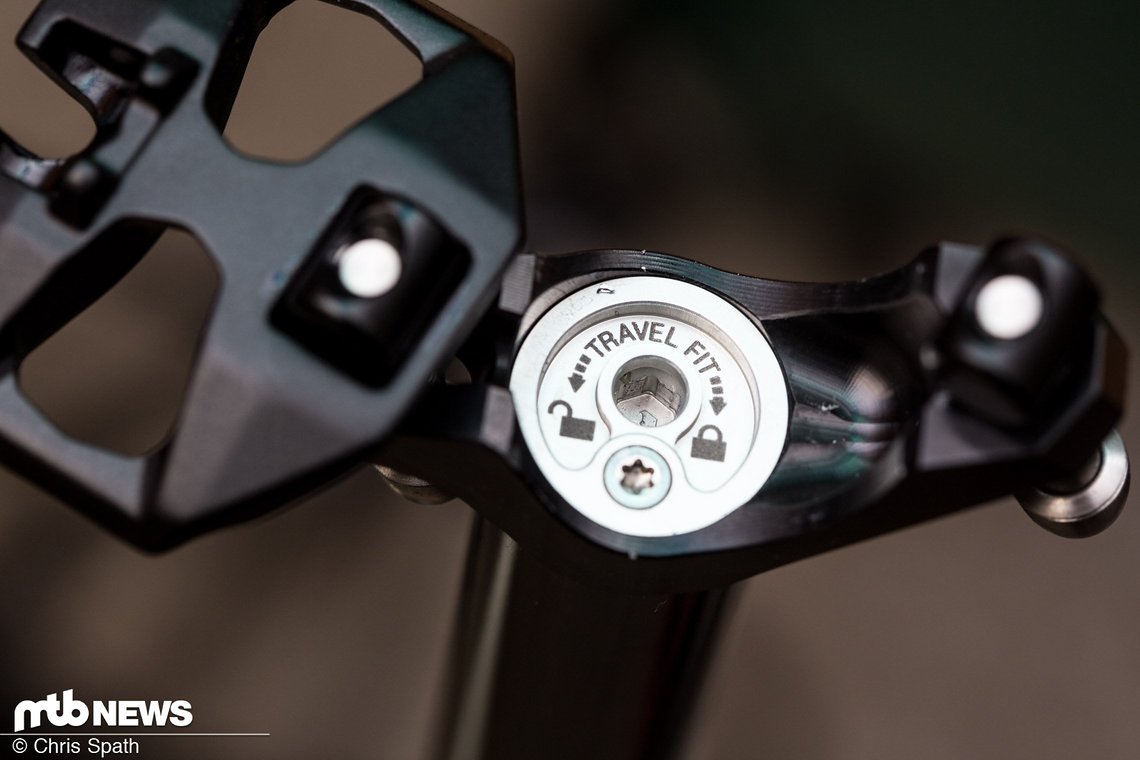

Äußerlich unterscheiden sich die beiden Versionen nicht, intern auch nur geringfügig: An der INDEXED-Version gibt es 4 Nuten, in denen die Verriegelung Halt findet, an der TRAVELFIT kann alle vier Millimeter eingerastet werden. Letztere Version bietet zusätzlich die Option, den voreingestellten Hub um bis zu 32 mm zu verringern. Das bedeutet, dass beispielsweise aus der 122 mm Stütze in wenigen Arbeitsschritten eine 90 mm Stütze wird. Diese Option ist bereits spannend, aber das ist noch nicht alles: Im Rahmen dieser 32 mm-Absenkung kann alle 4 mm der voreingestellte Hub gesetzt werden. In deinem Rahmen ist kein Platz für eine 170 mm Stütze, aber du möchtest so viel Hub wie möglich? Die 182 mm Nivo lässt sich beispielsweise bei 166 mm arretieren – so sitzt man nicht zu hoch und nutzt dennoch so viel, wie machbar ist.

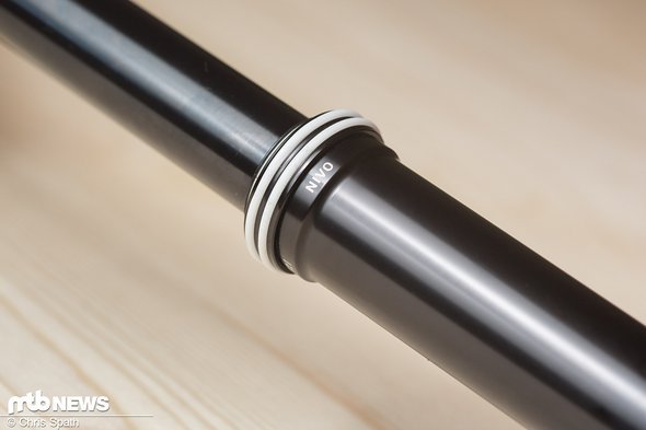

Wie auch an den alten Modellen soll der Service der Stürze sehr simpel funktionieren. Von Hand lässt sich der Dichtungsring lösen, danach kann das Innenleben zum Säubern und Neuschmieren entnommen werden. Am Dichtungsring gibt es noch ein kleines Detail für die Farb-Kombinierer: Zwei Nuten bieten Platz für farbige O-Ringe, mit denen man noch eine kleine Individualisierungs-Möglichkeit hat.

| NIVO 122 | NIVO 152 | NIVO 182 | NIVO 212 | |
| Hub | 122 mm | 152 mm | 182 mm | 212 mm |
| Gewicht Stütze INDEXED / TRAVELFIT | 395 / 397 g | 433 / 435 g | 471 / 473 g | 509 / 511 g |
| Gewichte Remote Universal / trigLOC | 19 / 17 g | 19 / 17 g | 19 / 17 g | 19 / 17 g |
| Gewicht Zug Ungekürzt 180cm | 41 g | 41 g | 41 g | 41 g |
| Positionen INDEXED | 0/40/90/122 mm | 0/40/90/152 mm | 0/40/100/182 mm | 0/40/100/212 mm |
| Positionen TRAVELFIT | 0-122 mm | 0-152 mm | 0-182 mm | 0-212 mm |
| Einstecktiefe A | 227 mm | 257 mm | 287 mm | 317 mm |
| Auszug B | 164 mm | 194 mm | 224 mm | 254 mm |
| Gesamtlänge C | 391 mm | 451 mm | 511 mm | 571 mm |
| Auszug max. D | 275 mm | 305 mm | 335 mm | 365 mm |
| Einstecktiefe min. E | 116 mm | 146 mm | 176 mm | 206 mm |
| Hubanpassung F | 0 / 0-32 mm | 0 / 0-32 mm | 0 / 0-32 mm | 0 / 0-32 mm |
| Zugaufnahme H | 24 mm | 24 mm | 24 mm | 24 mm |

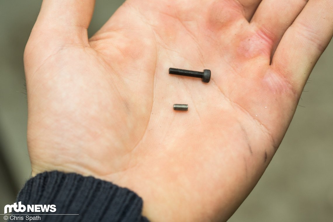

- Zugklemmung Nachdem wir einen passenden 1,5 mm Innensechskant-Schlüssel aufgetrieben hatten, mussten wir ernüchtert feststellen, dass dieser an der Madenschraube zur Zugklemmung durchdrehte. Kurzerhand wurde eine passende Schraube gesucht und gekürzt.

Scheinbar hat dein Rahmen Übermaß.
Versuch unterhalb der Stütze etwas Tesa Paketband zu winkel, um den Durchmesser leicht zu erhöhen.
Jetzt wollte ich schon fragen, wie ich das Paketband in den Rahmen kleben soll, aber Du hast recht!
Das Ding wird ja mit ner Adapterhülse montiert, das geht. Probiere ich aus, danke! Den Service kriegt sie aber trotzdem.
Wenn du mit der Hülse arbeitetest, kannst du auch erstmal grob körnige Carbon Paste zwischen Rahmen und Hülse schmieren, damit erhöhst du den Druck auf die Stütze.
Das Tesa Band wäre dafür da, dass die Stütze unten im Rahmen nicht rührt und gestützt wird, damit erhöhst du auch die Reibung.
Die Paste hatte ich zwischen Stütze und Hülse, die Hülse selbst gefettet in den Rahmen.
Die Revive rutschst selbst mit Fett als Trennmittel nicht rein.
Ich probier's mal mit dem von Dir genannten Paketband um die Stütze. Dann in die Hülse rein und dann in den Rahmen. So sollte es auch beim Reinschieben an Ort und Stelle bleiben (mal sehen, wer den Satz wieder aus dem Zusammenhang reißt und bei den KTWR-Chaoten zitiert).
