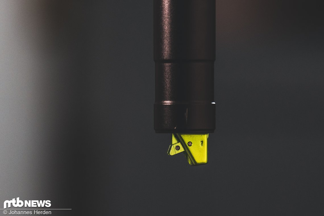

Die Ansteuerung ist identisch zur vorherigen Variante und kommt im charakteristischen Elox-Grün
# Die Ansteuerung ist identisch zur vorherigen Variante und kommt im charakteristischen Elox-Grün
