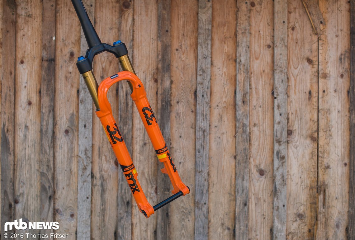

Nachdem sie bereits öfters an den Rädern der Profis gesichtet wurde, halten wir sie endlich selbst in den Händen: die brandneue Fox 32 SC.

Unter 1400 Gramm für 29″, FIT 4-Kartusche, Float Luftkammer: Die neue Fox 32 SC ist die neue Top-Gabel von Fox für den XC-Bereich. In diversen Social Media Netzwerken posteten unter anderem Julien Absalon und Emily Batty in den letzten Wochen eine neue auffällige orangefarbene Gabel mit seltsam abgesetzten Tauchrohren. Wir haben alle Infos für euch.
# Nachdem sie bereits öfters an den Rädern der Profis gesichtet wurde, halten wir sie endlich selbst in den Händen: die brandneue Fox 32 SC.
Die Zeiten, in denen XC-Gabel mit unter 1400 g daherkamen, schienen komplett vorüber. Der Sprung zu den 29ern und die neuen gebauten Strecken verlangten nach steiferen, gut funktionierenden Federgabeln und so kletterten die Gewichte deutlich über 1500 g. Die zur Zeit sehr beliebte RS-1 bringt sogar 1665 g auf die Waage. Umso erstaunlicher, dass FOX mit der 32 SC (Step Cast) schlanke 1360 g auf die Waage bringen soll. Bisher schrieben sich die Amerikaner eher eine gute Dämpfungsperformance auf die Federn anstatt Leichtbau – mit der Step Cast Gabel ändert sich das nun schlagartig und ein wenig stolz präsentierten sie ihre bisher leichteste Gabel.

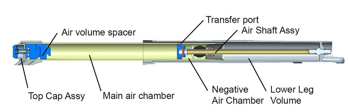

„Float“-Luftfeder
Die Negativkammer befüllt sich im ausgefederten Zustand der Gabel automatisch, da nur in dieser Stellung eine Öffnung freigegeben wird, die den Druckausgleich zwischen Positiv- und Negativkammer ermöglicht. So wird je nach eingestelltem Luftdruck in der Positivkammer automatisch der Druck in der Negativkammer angepasst. So wird während des Fahrers immer automatisch der passende Gegendruck bereitgestellt.
Float Air Spring
# Float Air Spring
Das neue „Float“-System ermöglicht auch die individuelle Anpassung der Federkennlinie über Volumenspacer in der Luftkammer. Durch die Spacer lässt sich die sonst recht flache Kennlinie der 32 im Handumdrehen anpassen und progressiv auslegen.
