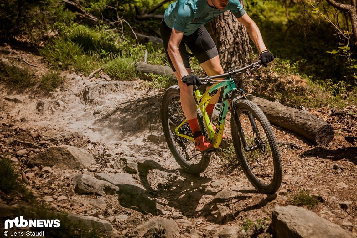

Gezieltes Manövrieren um größere Hindernisse und Engstellen sind für das Supercaliber kein Problem

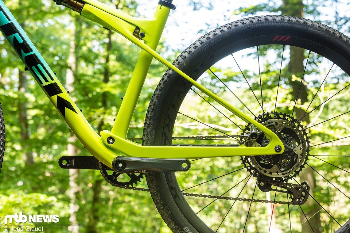

Der Hinterbau basiert auf einem Eingelenk-Ansatz, der dank flexender Sitzstreben ohne Drehpunkt an der Hinterradachse auskommt
Bis zu einem gewissen Grad unterstützt der Hinterbau die Fahrerin oder den Fahrer auch in grobem Gelände
Die Spurtreue leidet etwas durch die kompakte und sportliche Geometrie des Supercalibers
Auch wenn sich der Fokus im Race-Bereich zunehmend mehr auf Haltbarkeit richtet, bleibt das Gewicht eines Racebikes immer noch ein wichtiger Gradmesser

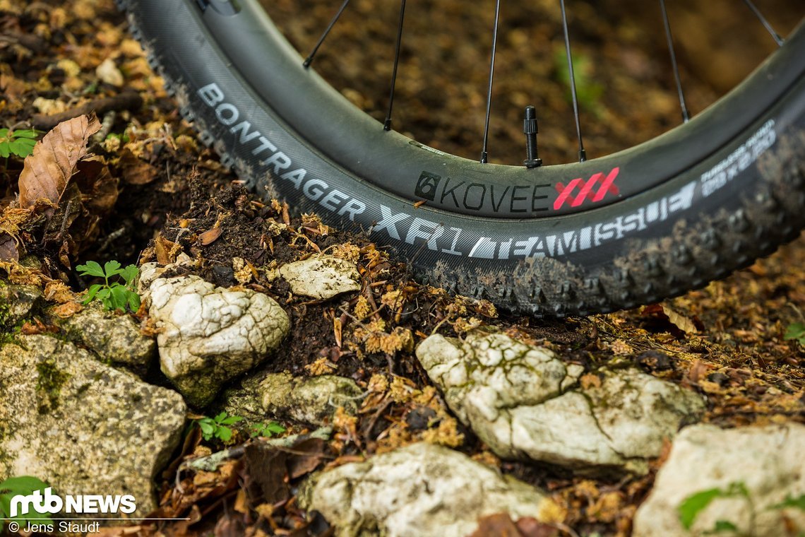

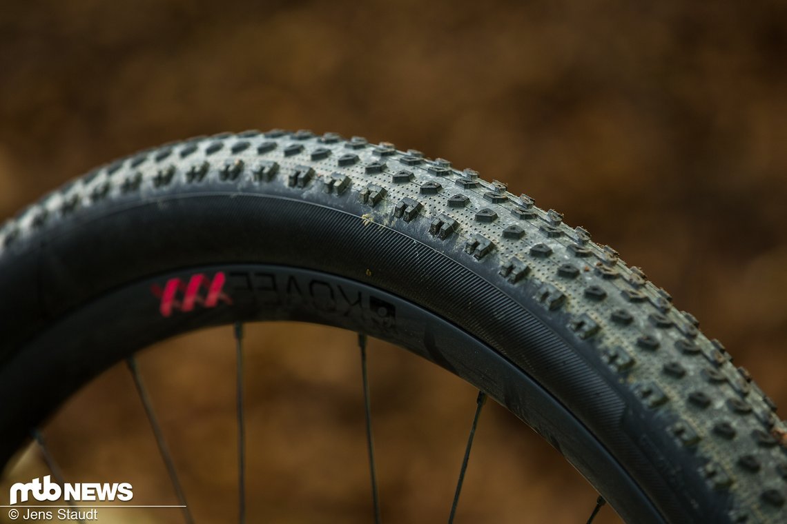

  • Laufräder Bontrager Kovee XXX 30
  • Reifen Bontrager XR1 Team Issue

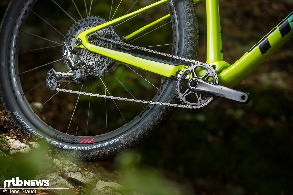

Shimanos XTR-Gruppe, soweit das Auge reicht
# Shimanos XTR-Gruppe, soweit das Auge reicht – Beim getesten XTR-Modell des Supercaliber stammen die Komponenten von der 12-fach-Gruppe der Japaner

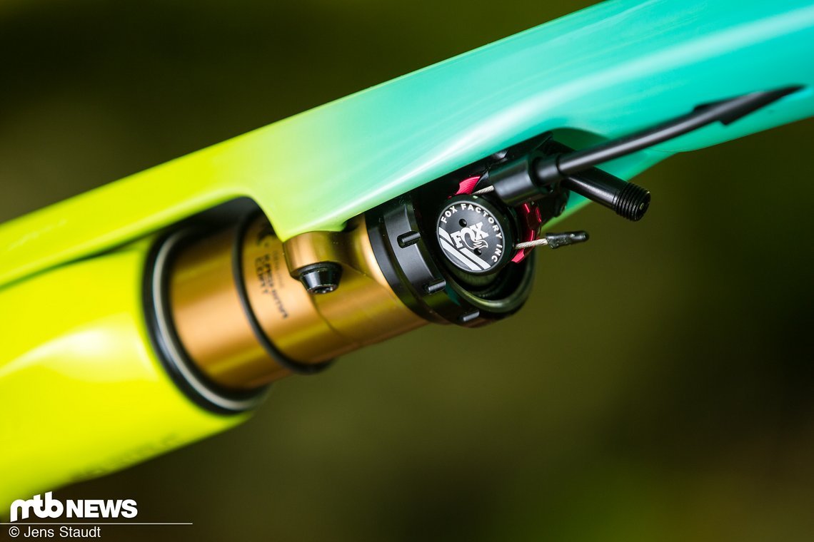

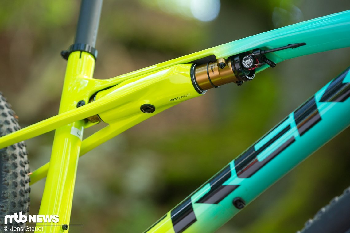

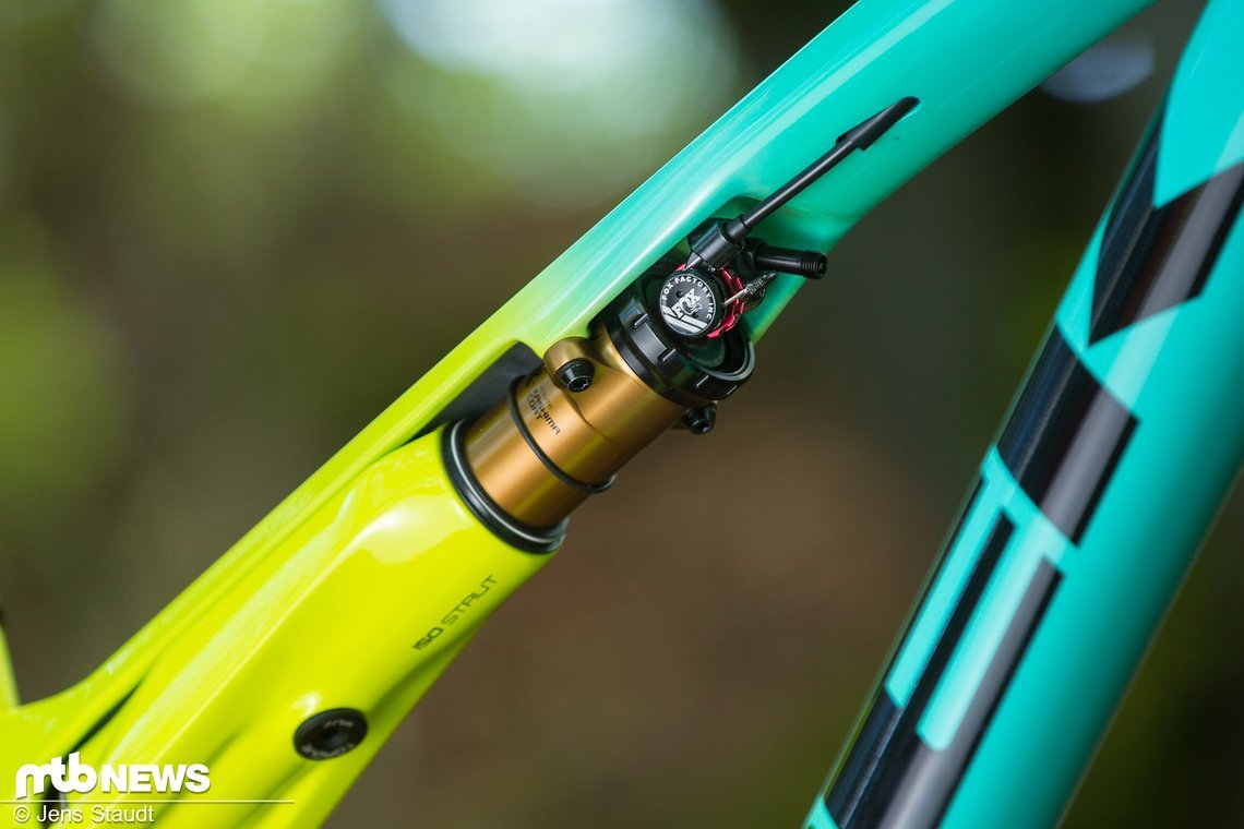

Herzstück ist des Supercalibers ist der IsoStrut-Dämpfer
# Herzstück ist des Supercalibers ist der IsoStrut-Dämpfer – Der spezielle 60 Millimeter-Dämpfer wurde in Kooperation von Trek und Fox entwickelt und besteht aus gängigen Fox-Gabel- und -Dämpferelementen

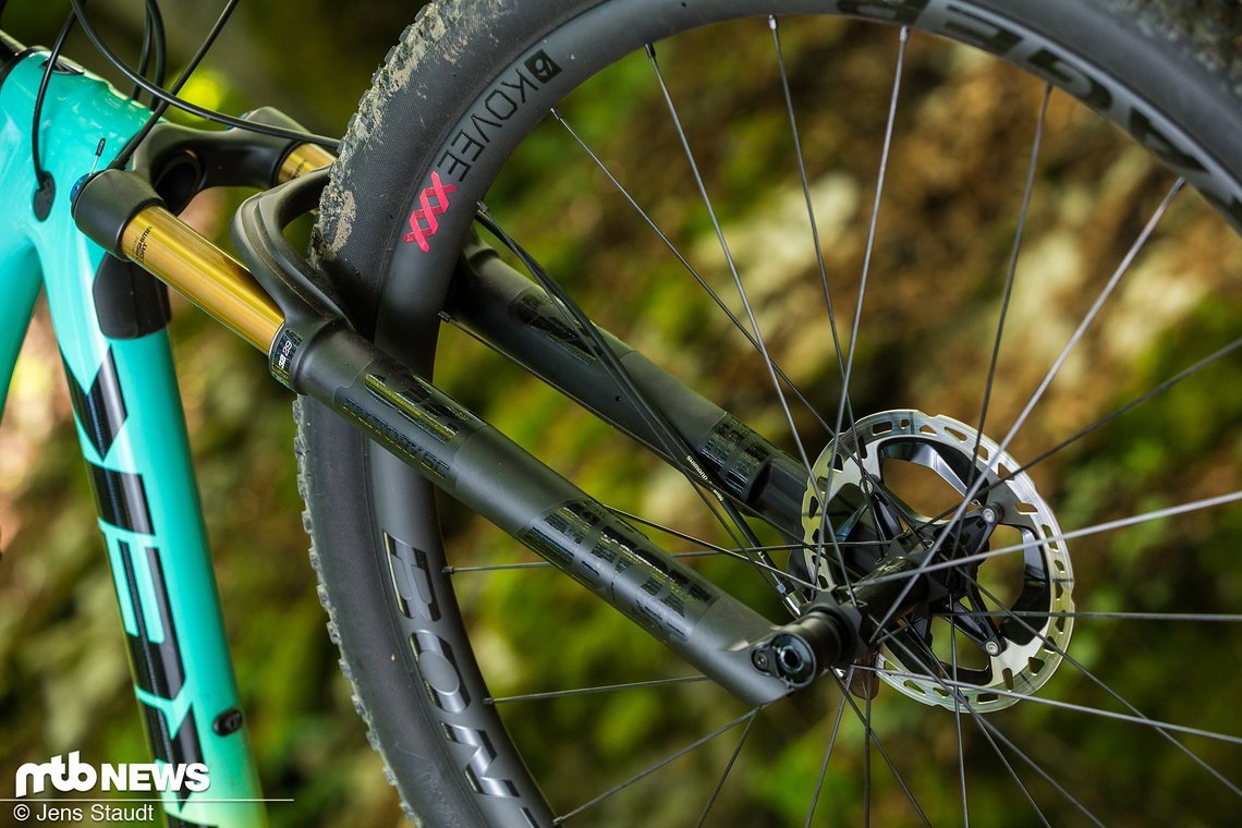

Im Modelljahr 2020 setzte man bei Trek auf die Federgabeln von Fox
# Im Modelljahr 2020 setzte man bei Trek auf die Federgabeln von Fox – Beim getesten Rad war eine Fox Factory 32 Stepcast-Federgabel montiert. Im kommenden Modelljahr 2021 werden im Wesentlichen die neuen Rock Shox SID-Federgabeln beim Supercaliber verwendet.
Treks Tochterfirma Bontrager liefert die Anbauteile für das Trek Supercaliber
# Treks Tochterfirma Bontrager liefert die Anbauteile für das Trek Supercaliber – Unter anderem die leichten Carbon-Laufräder Kovee XXX 30 mit 29 Millimeter Felgeninnenweite drücken das Gewicht des Rades unter die 10 Kilogramm-Grenze

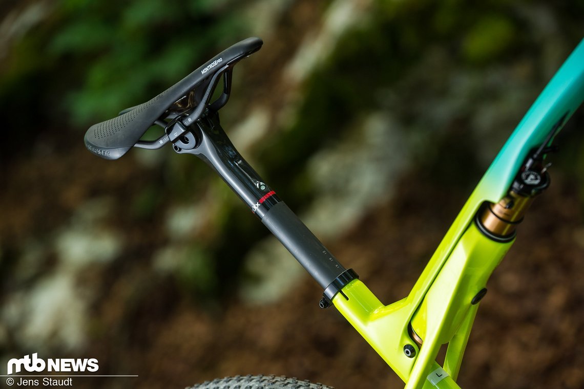

Sorgenlos und mit geringem Gewicht von A nach B
# Sorgenlos und mit geringem Gewicht von A nach B – Der Bontrager Montrose Pro war im Testalltag völlig unscheinbar. Ein sehr gutes Urteil für einen Sattel, dessen Hauptaufgabe darin besteht, keine Probleme zu bereiten

Kontrolle wie bei einem Race-Fully und effizient wie ein Hardtail: Der etwas futuristisch anmutende 60-Millimeter-Dämpfer am Supercaliber wird von Hersteller Trek mit dem optimistisch formulierten Ziel angepriesen, die wesentlichen Vorteile der beiden unterschiedlichen Bikegattungen zu vereinen und so eine ideale Lösung für die Anforderungen moderner Rennstrecken im XC- und Marathonbereich darzustellen. Das in Kooperation von Trek und Fox entwickelte Dämpfer-Konzept mit der Bezeichnung IsoStrut wirkt dabei auf den ersten Blick etwas außergewöhnlich: Im Gegensatz zu herkömmlichen Race-Fullies ist der Dämpfer bei der IsoStrut-Technologie integraler Bestandteil des Rahmens. Dadurch ist das Federbein im Rahmen gegen Verdrehen und Verwinden gesichert. Die kleine Rotation, die ein Dämpfer ansonsten rund um die Dämpferaugen macht, findet am Supercaliber nicht statt, das Federbein muss lediglich die lineare Führung übernehmen.
Optisch gleicht das einem Standrohr klassischer Fox-Federgabeln, das im Oberrohr sitzt. Technisch verlangt dieser Hinterbau Sitzstreben, welche die Druckkräfte in diese Linearführung einleiten und gleichzeitig ausreichend flexen können, damit es nur einen Hauptdrehpunkt benötigt. Trek setzt dabei auf breitere und flachere Sitzstreben als bei bisherigen Konzepten und ermöglicht somit einen zusätzlichen Flex-Effekt, den die Entwickler als „gefühlten Federweg von bis zu 80 Millimeter“ beschreiben.
Eine zusätzliche Achse innerhalb des Dämpfers soll darüber hinaus seitliche Belastungen aufnehmen und so eine hohe torsionale Steifigkeit gewährleisten. Eingestellt wird der spezielle Dämpfer wie gewöhnlich über die Luftkammer und die Zugstufe. Mittels Remote-Lockout-Option können die 60 Millimeter Federweg blitzschnell vom Lenker aus blockiert und geöffnet werden. Der IsoStrut-Dämpfer besteht komplett aus Standard-Teilen von Fox und kann dementsprechend leicht gewartet werden. Zudem garantiert Fox den Support für den Dämpfer des Trek Supercaliber für die kommenden Jahre.
Der Trek IsoStrut-Dämpfer mit 60 Millimeter soll die Welten der Race-Fullys und Hardtails vereinen
# Der Trek IsoStrut-Dämpfer mit 60 Millimeter soll die Welten der Race-Fullys und Hardtails vereinen – Innerhalb eines Gabelstandrohres befindet sich der Dämpfer, der damit integraler Bestandteil des Rahmens ist
Beim Ein- und Ausfedern gleitet der Hinterbau über das Standrohr und komprimiert im Inneren des Standrohres den Dämpfer
# Beim Ein- und Ausfedern gleitet der Hinterbau über das Standrohr und komprimiert im Inneren des Standrohres den Dämpfer – Eine zusätzlich verbaute Achse soll seitliche Einflüsse auf den Dämpfer minimieren

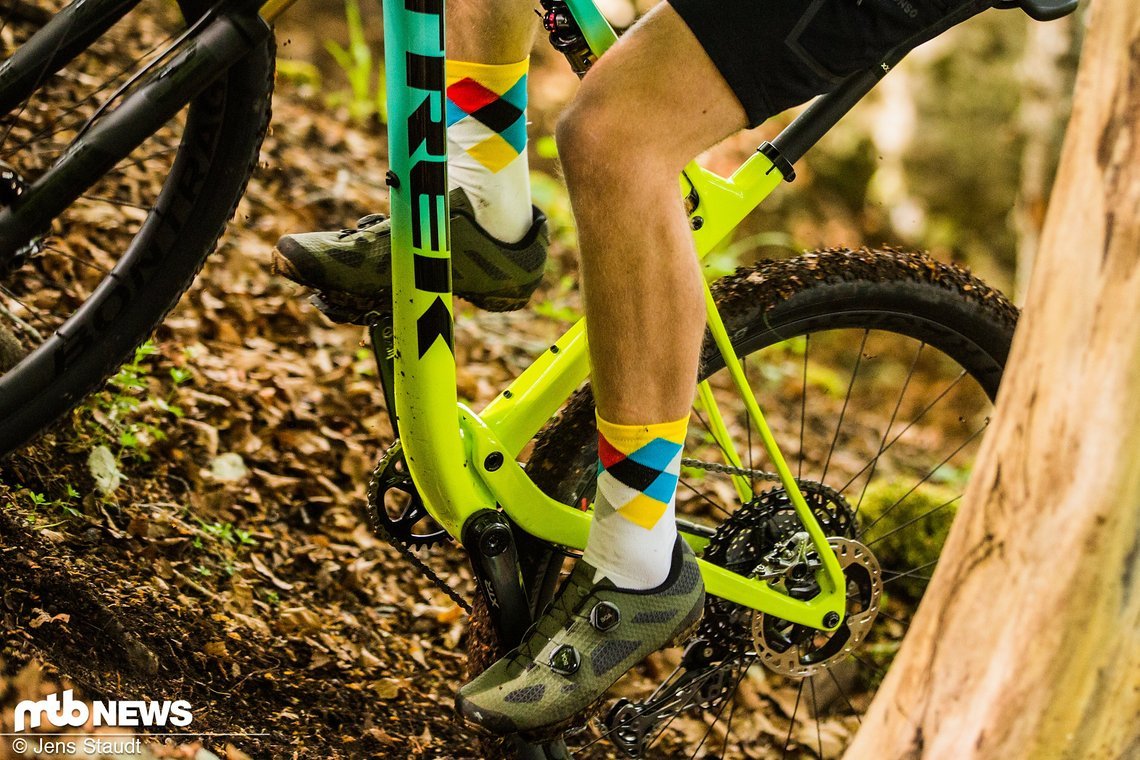

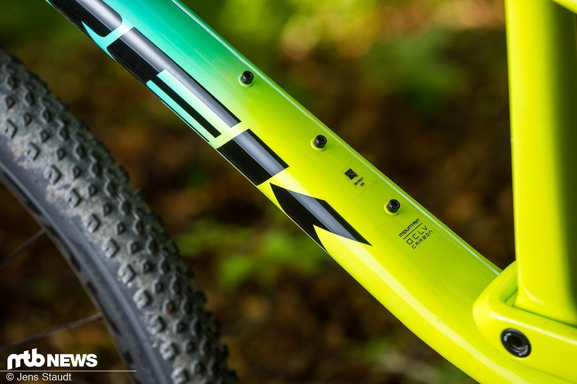

# Der Hinterbau basiert auf einem Eingelenk-Ansatz, der dank flexender Sitzstreben ohne Drehpunkt an der Hinterradachse auskommt – Somit befindet sich oberhalb des Tretlagers der einzige Drehpunkt des Hinterbaus
Abgesehen von der Suche nach dem perfekten Fahrwerk für den Cross-Country- und Marathon-Einsatz investierten die Ingenieure viele Gedanken in die Struktur des Carbon-Rahmens. Wie bei Trek üblich, setzt man bei Carbonrädern wie dem Supercaliber auf die speziell für den Geländeeinsatz optimierte OCLV Mountain Carbon-Technologie, die einen idealen Kompromiss aus Leichtbau, Steifigkeit und flexender Wirkung bei den Sitzstreben ermöglichen soll. So schafft es der Supercaliber-Rahmen inklusive IsoStrut-Dämpfer und Hardware auf ein Gewicht von 1960 Gramm.

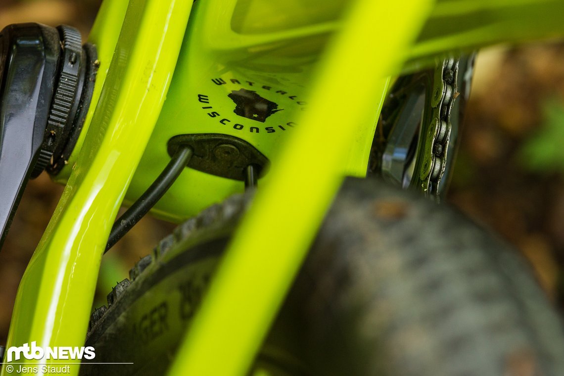

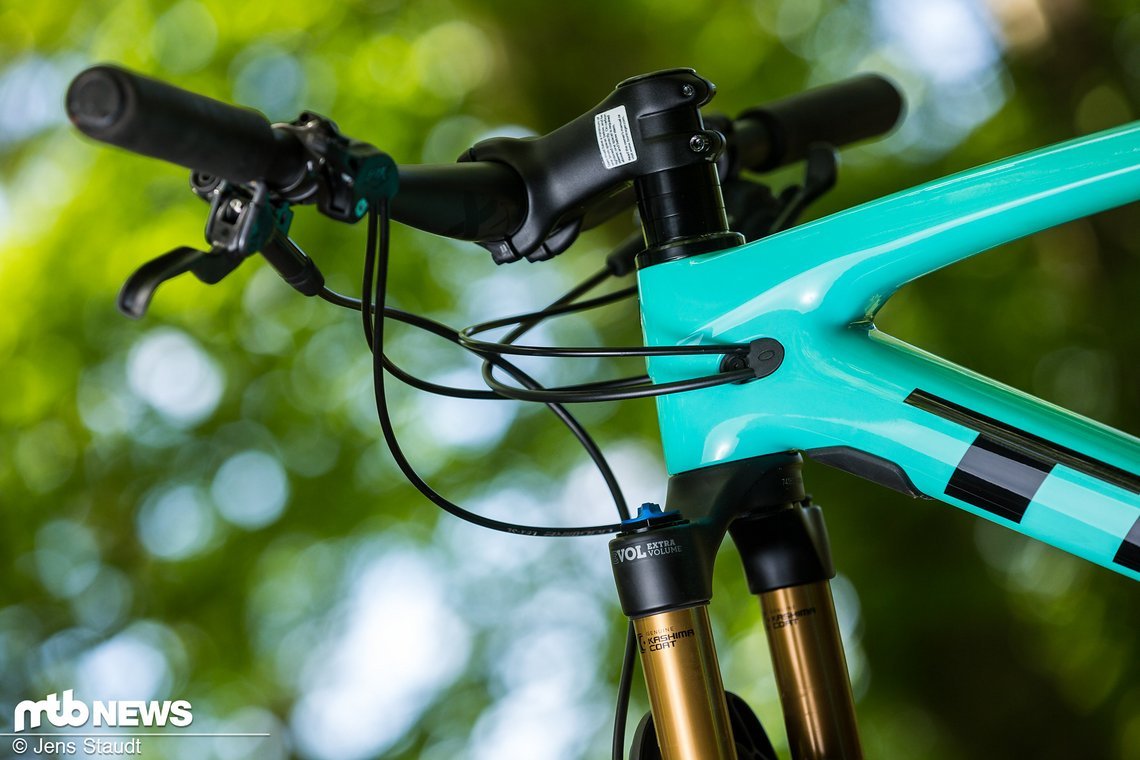

Die Schalt- und Bremszüge verlaufen im Innern des Rahmens, auch die Verwendung einer absenkbaren Sattelstütze in Kombination mit innenverlegten Zügen ist beim Supercaliber möglich. Dämpfer und Federgabel können über einen kombinierten Lockout-Hebel vom Lenker aus gesperrt beziehungsweise geöffnet werden. Darüber hinaus bietet der Rahmen Platz für zwei Flaschenhalter und scheint somit auch für Langstreckenrennen bestens gewappnet zu sein.
Optisch setzt Trek auf eine schlichte Variante des Supercalibers mit einer unauffälligen schwarzen Lackierung und mehrere zweifarbige Versionen, die typischerweise für dieses Bike die beiden Welten der Race-Fullies und Hardtails vereinen. Darüber hinaus besteht die Möglichkeit, mithilfe des Trek Project One-Konfigurators den Rahmen in vielen verschiedenen Farb- und Komponentenvariationen individuell zu gestalten. Das Supercaliber fällt dank seines speziellen Dämpfers allemal auf und polarisiert wie kaum ein anderes Rad der Szene.

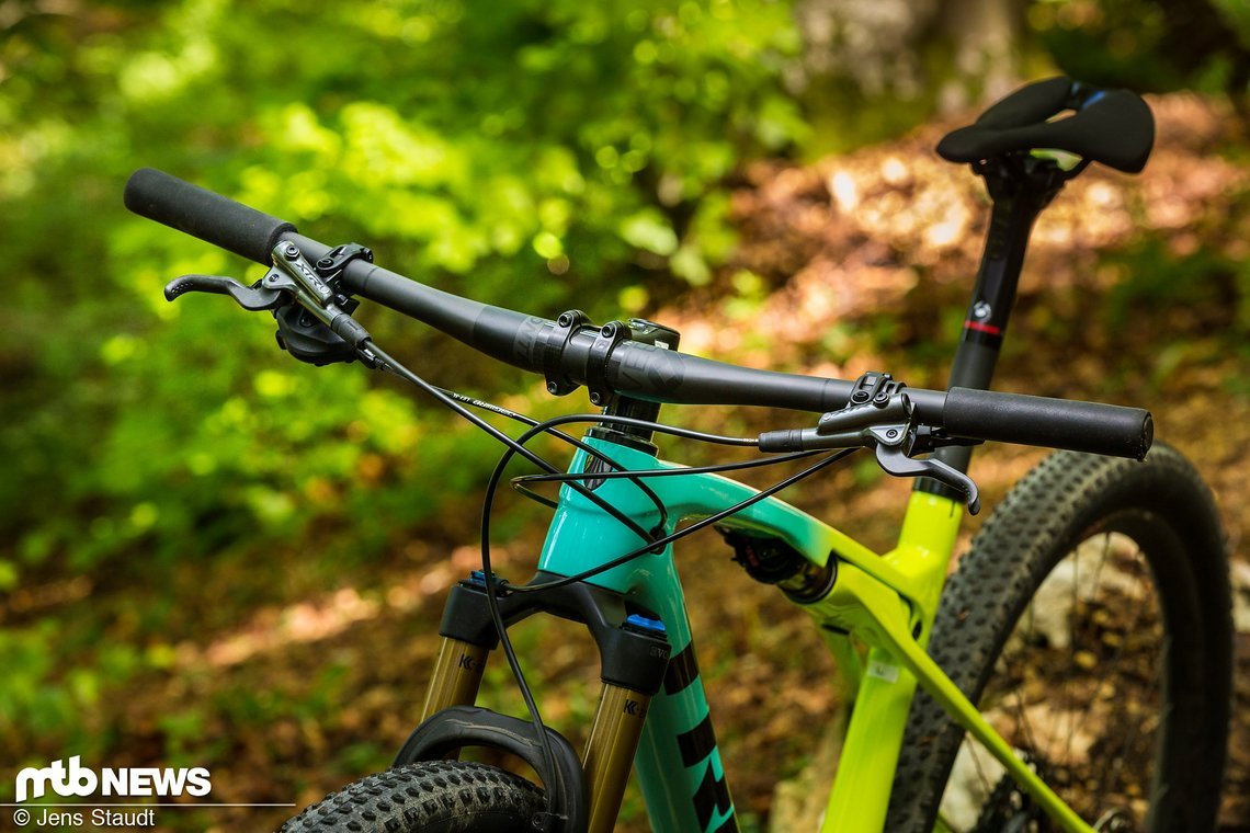

Sowohl Dämpfer als auch Federgabel werden beim Supercaliber mit einem Remote-Lockout angesteuert
# Sowohl Dämpfer als auch Federgabel werden beim Supercaliber mit einem Remote-Lockout angesteuert – Ein kombinierter Hebel ermöglicht es, das komplette Fahrwerk blitzschnell vom offenen in den geschlossenen Modus zu wechseln und umgekehrt
Wohl kaum ein Rad im Cross-Country-Bereich in dieser Preisklasse kommt ohne interne Zugverlegung aus
# Wohl kaum ein Rad im Cross-Country-Bereich in dieser Preisklasse kommt ohne interne Zugverlegung aus – Auch das Trek Supercaliber ermöglicht es, die verschiedenen Brems- und Schaltzüge im Inneren des Rahmens zu verlegen. Außerdem gibt es die Möglichkeit, eine absenkbare Sattelstütze mit interner Zugverlegung zu montieren

Auch im Downhill kann das Trek Supercaliber zunächst positiv überraschen: In moderatem Gelände sorgt das Fahrwerk für spürbaren Komfort und ermöglicht damit beispielsweise eine verbesserte Erholung in den Abfahrten eines Cross-Country- oder Marathonrennens im Vergleich zu einem Race-Hardtail. Die agilen Eigenschaften des Rades bleiben auch bergab erhalten: Mühelos lässt sich das Supercaliber dank des verhältnismäßig kurzen Radstandes und weniger progressiven Lenkwinkels um Kurven manövrieren.
# Gezieltes Manövrieren um größere Hindernisse und Engstellen sind für das Supercaliber kein Problem – Die kompakte Geometrie des Rades sorgt für ein wendiges Fahrverhalten bergab
Steigen bergab die Geschwindigkeiten oder stellen sich gröbere Hindernisse in den Trail, so kommt das Supercaliber erwartungsgemäß an seine Grenzen. Im Vergleich zur Konkurrenz moderner Race-Bikes mit progressiver Geometrie lässt das Supercaliber etwas an Laufruhe vermissen und erfordert ein höheres Maß an Haltekraft, um Spurtreue auf den Trails gewährleisten zu können. Auch das Fahrwerk des Supercaliber hat bei hohen Geschwindigkeiten und bei grobem Terrain gegenüber der Konkurrenz mit mehr Federweg das Nachsehen: Der Hinterbau verschlingt den vorhandenen Federweg recht früh und lässt in gewisser Weise eine angenehme Endprogression vermissen.
Abhilfe können in diesem Fall Volumenspacer schaffen, die für den in Zusammenarbeit von Fox und Trek entwickelten Dämpfer seperat erhältlich sind. Der standardmäßig montierte kleine Volumenspacer kann durch einen mittleren oder größeren ersetzt werden, die beide eine progressivere Kennlinie ermöglichen. Auch die sehr individuelle Lösung in dieser Hinsicht kann jedoch nicht darüber hinwegtäuschen, dass der Hinterbau des Rades stets eine Kompromisslösung darstellt und nicht gänzlich mit klassischen Race-Fullies mit 100 Millimeter Federweg konkurrieren kann.

  • Reifen Geringer Rollwiderstand bei maximalem Grip, dazu möglichst lange haltbar – die Wahl eines idealen Pneus für den XC-Einsatz ist keineswegs eine leichte Entscheidung. Trek setzt beim Supercaliber auf Reifen der Hausmarke Bontrager: Die Bontrager XR 1 Team Issue-Reifen in 2,2″-Breite überraschten uns zumindest in punkto Rollwiderstand und Grip: Das minimalistische Profil der Reifen rollt insbesondere auf der Langstrecke schnell und kann darüber hinaus vor allem bei trockenen Bedingungen mit viel Grip überzeugen. Kommt jedoch Regen ins Spiel, muss der XR1 Team Issue gegenüber der Konkurrenz von Schwalbe, Maxxis und Co. etwas einstecken. Ungeachtet dessen hält der Reifen unter Berücksichtigung des minimalistischen Reifenprofils verhältnismäßig lange.
  • Knock Block Der Name ist Programm: Bei fast all ihren Carbon-Rädern setzt Trek auf einen Anschlagschutz im integrierten Steuersatz. Der Knock Block schützt den Rahmen des Supercalibers sehr zuverlässig vor ungewollten Einschlägen des Lenkers. Der Radius von 62 Grad erwies sich dabei meist als unproblematisch in der Handhabung, in Einzelfällen wie beispielsweise beim Verladen des Rades im Auto wünschte man sich eine größere Bewegungsfreiheit des Lenkers. Auch auf dem Trail kann es unter gewissen Umständen passieren, dass der Anschlagschutz das gewünschte Einlenken limitiert.

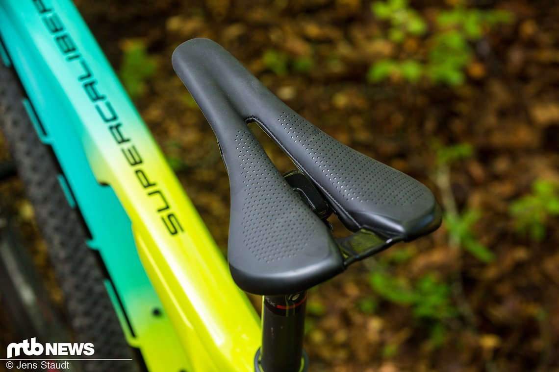

  • Sattelstütze Die perfekte Einstellung der Sitzposition auf einem Racebike ist eine wahre Wissenschaft für sich. Wer die ideale Position gefunden hat, möchte jedoch nicht daran scheitern, diese dauerhaft auf dem Rad zu fixieren. Die leichte Verstellbarkeit des Sattels an der Bontrager-Sattelstütze ist dabei äußerst hilfreich und macht die Radeinstellung zum Kinderspiel.
# Auch wenn sich der Fokus im Race-Bereich zunehmend mehr auf Haltbarkeit richtet, bleibt das Gewicht eines Racebikes immer noch ein wichtiger Gradmesser – Mit 1900 Gramm Rahmengewicht kann das Trek Supercaliber gegen die leichte Konkurrenz auf dem Race-Fully-Markt mithalten. Gegenüber Hardtails ist es deutlich schwerer.
Ein gelungener Kompromiss aus geringem Rollwiderstand und hohem Grip
# Ein gelungener Kompromiss aus geringem Rollwiderstand und hohem Grip – Die Bontrager XR 1 Team Issue-Reifen zeigten sich trotz ihres minimalistischen Profils erstaunlich gutmütig auf den Trails. Der Verschleiß ist logischerweise recht hoch, konnte im Vergleich zu ähnlichen Produkten mit geringem Profil jedoch überzeugen
Der Knock Block-Anschlagschutz ist fester Bestandteil der meisten Carbon-Räder von Trek und funktioniert einwandfrei
# Der Knock Block-Anschlagschutz ist fester Bestandteil der meisten Carbon-Räder von Trek und funktioniert einwandfrei – Einzig beim Verladen im Auto oder bei sehr starkem Einlenken auf dem Trail blockierte der Anschlagschutz ungewollt frühzeitig das Einlenken
Bei der Einstellung der Sitzposition eine Wonne
# Bei der Einstellung der Sitzposition eine Wonne – Die Bontrager XX-Sattelstütze überzeugte im Testalltag beim Wechseln zwischen den unterschiedlichen Testfahrern
