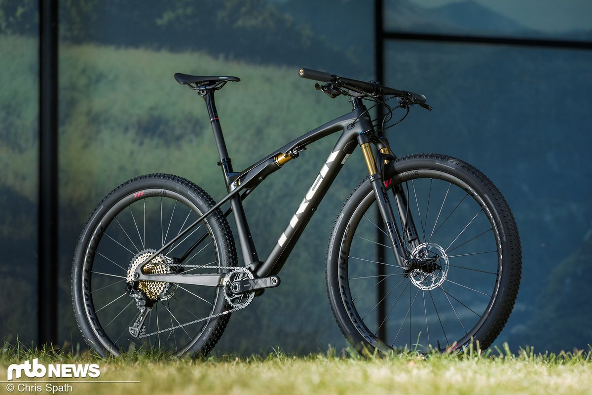

Mit der Verschiebung des Race-Fullys Top Fuel in eine allroundorientierte Richtung entstand im Portfolio der amerikanischen Bikeschmiede Trek eine Lücke, die nun durch das neue Supercaliber geschlossen wird. Seit dem Weltcup-Rennen in Nove Mesto Ende Mai rätselte die Fachwelt, was sich hinter der Abdeckung am Dämpfer bei Jolanda Neff und Co. verbirgt. Mit 100 Millimeter Federweg an der Front und 60 Millimeter am Heck ist das Supercaliber weder Hardtail, Fully noch Softtail, sondern vielmehr ein Bike, das sich zwischen all diesen Kategorien positioniert. Insbesondere die Rennfahrer des Trek Factory Racing Teams drängten wohl auf solch eine Lösung, da die Wahl zwischen Race-Fully und Hardtail häufig zur Qual wurde.
- Rahmenmaterial Carbon
- Federweg 100 mm (vorne) / 60 mm (hinten)
- Hinterbau Neu entwickelte Dämpferkonstruktion mit Linearführung
- Laufradgröße 29″
- Besonderheiten Dämpferkonstruktion, Montage von zwei Flaschenhaltern möglich
- Rahmengewicht (inkl. Dämpfer) 1900 Gramm
- Rahmengrößen S / M / ML / L / XL / XXL
- Verfügbar ab Mitte Oktober

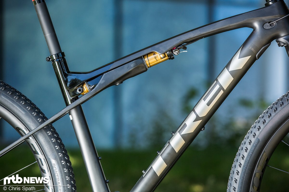

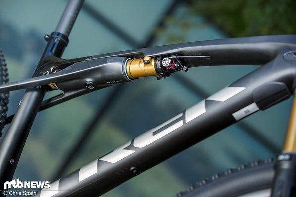

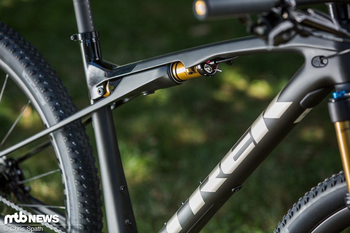

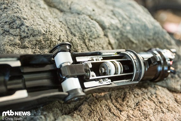

Das Herzstück des neue Supercalibers ist der linear geführte Dämpfer am Oberrohr. Der Dämpferkörper ist auf beiden Seiten fix mit dem Rahmen verbunden, der bewegliche Teil wird also auf dem Kolben wie auf einer Art Schiene geführt und nicht durch eine Umlenkung oder Ähnliches angesteuert. Zusätzlich sollen die dünnen Kettenstreben eine flexende Wirkung generieren, die einen gefühlten Federweg von bis zu 80 Millimeter erzeugen soll. Weitere Besonderheit: Die Iso Strut-Technologie, eine Achse innerhalb des Dämpfers, soll seitliche Belastungen aufnehmen und somit die nötige Stablität im Dämpfer gewährleisten. Der Dämpfer wurde in Zusammenarbeit mit Fox entwickelt und besteht vollständig aus Standard-Teilen der amerikanischen Marke. Fox garantiert zudem dem Support des Dämpfers für die kommenden Jahre hinweg.

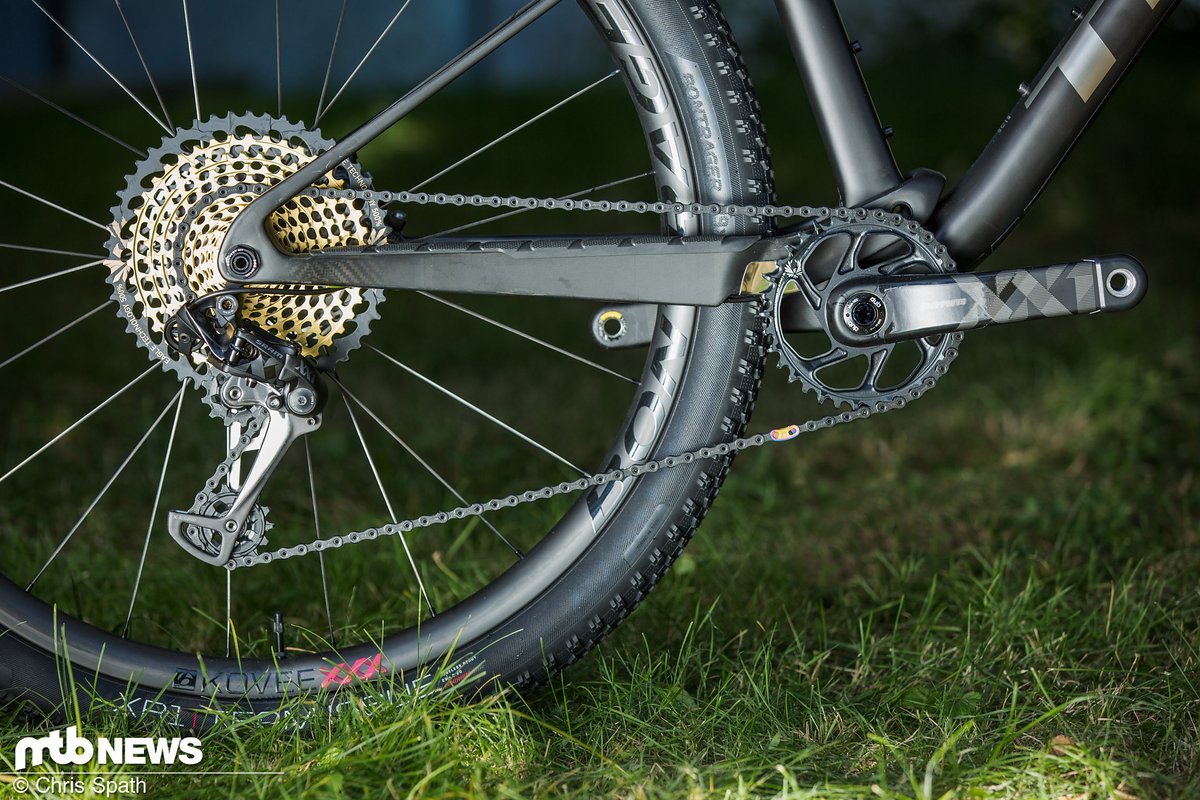

| Schalthebel | SRAM NX Eagle | SRAM GX Eagle | Shimano XT M8100 | SRAM XX1 Eagle | Shimano XTR M9100 | SRAM Eagle AXS | |
| Schaltwerk | SRAM NX Eagle | SRAM GX Eagle | Shimano XT M8100 | SRAM XX1 Eagle | Shimano XTR M9100 | SRAM XX1 Eagle AXS | |

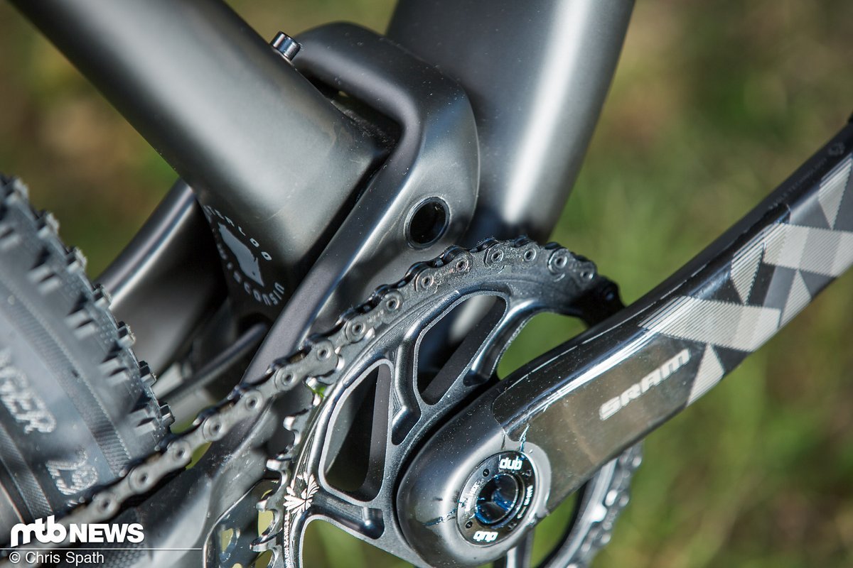

| Kurgelgarnitur | SRAM NX Eagle | Truvativ Stylo Carbon Eagle DUB | Shimano XT M8100 | SRAM XX1 Eagle Carbon | Shimano XTR M9120 | SRAM XX1 Eagle AXS Carbon | |
| Tretlager | SRAM DUB, 92 mm, PressFit | SRAM DUB, 92 mm, PressFit | Shimano MT500, 92 mm, PressFit | SRAM DUB, 92 mm, PressFit | e*thirteen BB20-92 | SRAM DUB, 92 mm, PressFit | |
| Kassette | SRAM PG-1230 Eagle | SRAM XG-1275 Eagle | Shimano XT M8100 | SRAM XG-1299 Eagle | Shimano XTR M9100 | SRAM XG-1299 Eagle | |

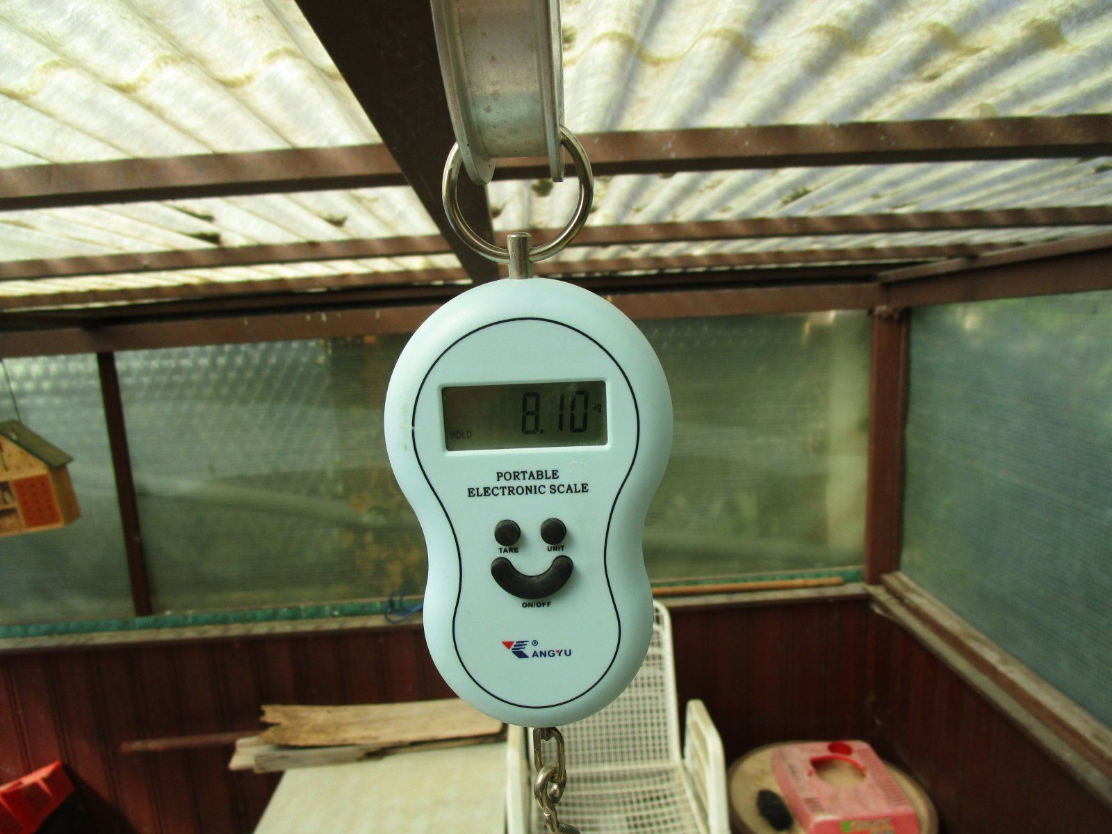

Habe nun gegenüber der Listung im Beitrag #110, nenn leichteren LRS(Extralite Naben - Berd Speichen und BA SL Felgen) mit leichteren Reifen - und ne andere Kurbel verbaut und bin damit bei 8100gramm
Das Rad in einer schwereren Version mit den Biturbos - Next SL Kurbel und anderem Sattel 8,65kg
Obwohl ich noch nie ein wippen festgestellt habe.
