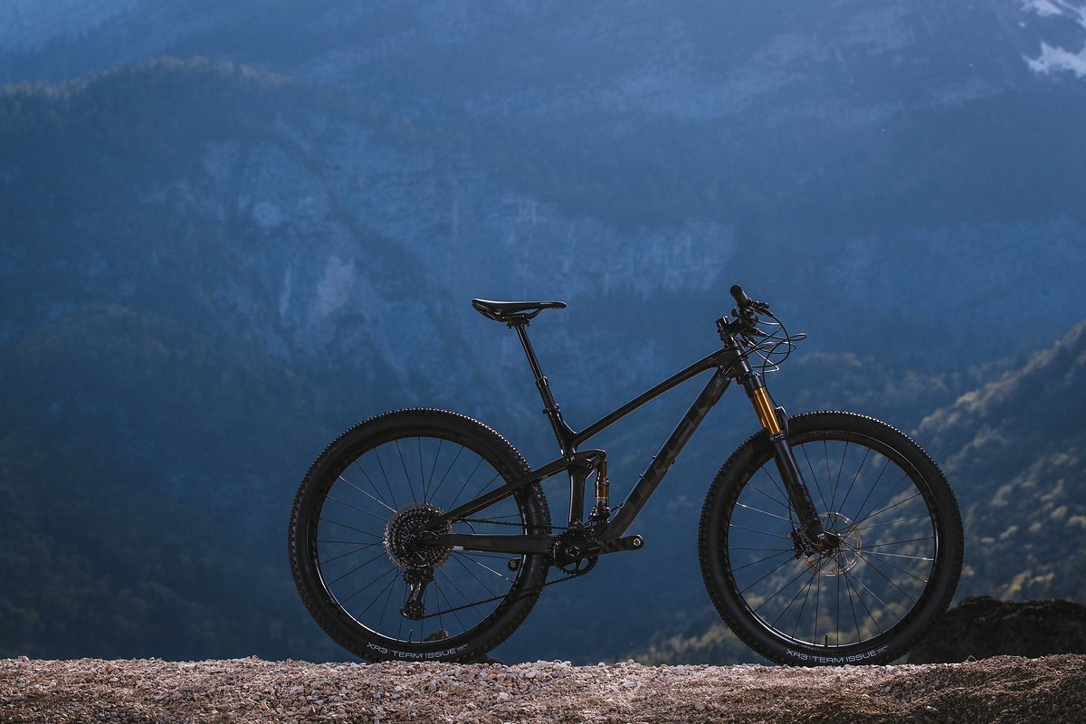

Das neue Trek Top Fuel rollt auf 29″-Laufrädern und verfügt über 120 mm Federweg an der Front sowie 115 mm am Heck. Mit diesen Eckpunkten soll das Bike sowohl auf der XC-Rennstrecke als auch auf dem Trail eine super Figur machen. Damit unterscheidet sich das neue Top Fuel deutlich von seinem Vorgänger: Während es sich beim vorherigen Top Fuel vor allem um ein leichtes und effizientes Cross-Country-Fully für den Renneinsatz handelte, soll die überarbeitete Version deutlich vielseitiger aufgestellt sein. Die Trek-Ingenieure haben dem Top Fuel dafür nicht nur mehr Federweg verpasst, sondern auch die Geometrie in Richtung Abfahrt getrimmt.

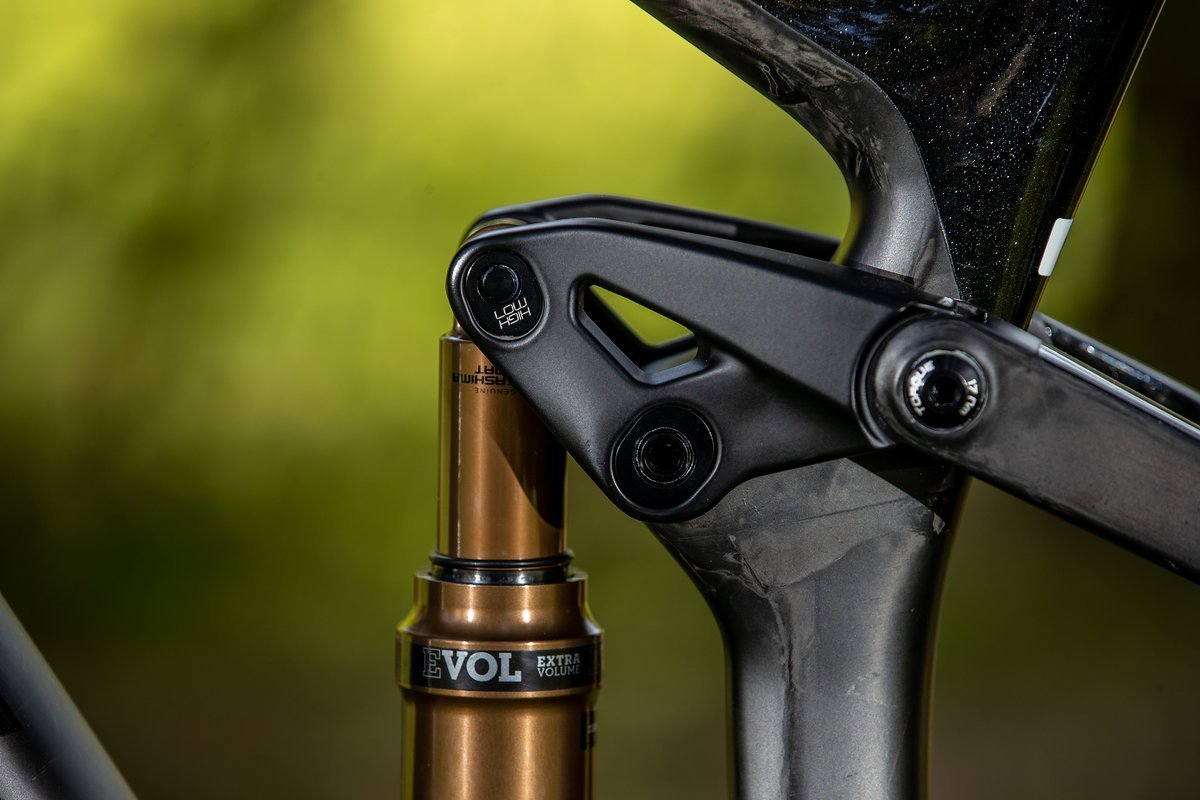

- Besonderheiten Geometrie-Verstellung mittels Mino-Link, max. Kettenblattgröße: 34 Zähne, max. Reifenbreiten: 29″ x 2,4″,

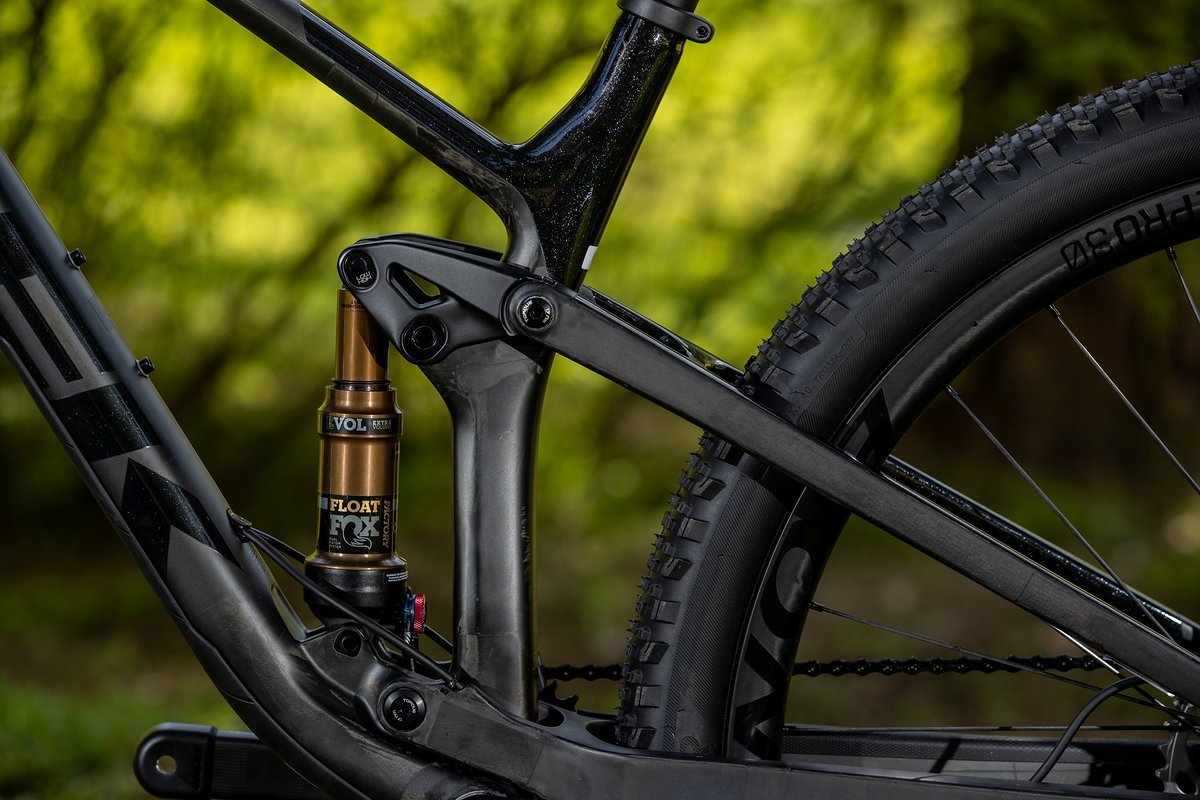

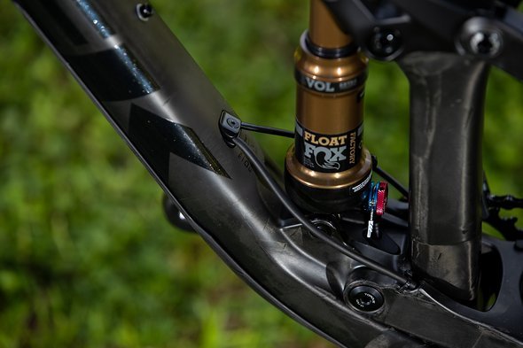

Auch das Hinterbausystem blieb nicht unangetastet: Wie schon beim Enduro-Bike Slash oder dem Trailbike Remedy verzichtet Trek nun auch beim Top Fuel auf den Full Floater-Hinterbau und setzt stattdessen auf eine feste untere Dämpferaufnahme. Dadurch soll bei gleicher Federungs-Performance einerseits eine höhere Rahmensteifigkeit und andererseits eine bessere Kabelführung ermöglicht werden. Außerdem wurde das Hauptlager weiter nach vorne verschoben, was laut Trek zu besseren Uphill-Eigenschaften führt. Um den neuen Qualitäten des Top Fuels gerecht zu werden, bietet der Rahmen Reifen bis zu einer Breite von 29″ x 2,4″ Platz und nimmt in Größe L Variostützen mit einem Verstellweg von bis zu 170 mm auf. Auch beim Top Fuel kommt selbstverständlich Treks Mino Link-Geometrieverstellung zum Einsatz. Diese befindet sich jedoch nicht mehr wie gewohnt in der Sitzstrebe, sondern ist nun in der oberen Dämpferaufnahme platziert.

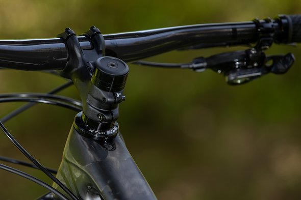

Die Geometrie des Top Fuels wurde gründlich überarbeitet. Nicht nur der Reach ist bei allen Rahmengrößen deutlich auf bis zu gewaltige 515 mm angewachsen, auch der Lenkwinkel wurde um ganze 2,5° auf 68° abgeflacht. Außerdem setzt man nun auf ein 1° steileres Sitzrohr. Weiterhin lässt sich die Geometrie mittels der Mino Link-Verstellung anpassen. Durch Drehen dieses Flipchips werden Lenk- sowie Sitzwinkel um 0,5° flacher. Zusätzlich soll ein Vorbau, der je nach Montageposition entweder über + 13° oder – 13° Rise verfügt, dem Fahrer eine schnelle Anpassung der Lenkerhöhe ermöglichen.
