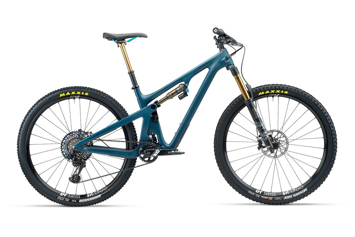

Das SB130 ist das Spaß-orientierte Trailbike von Yeti
Das SB130 ist das Spaß-orientierte Trailbike von Yeti - mit 150 mm Federweg an der Gabel und 130 mm Federweg am Heck soll es das Beste aus allen Welten bieten.

In Größe M kommt das Yeti SB130 mit 460 mm Reach, 77° Sitzwinkel und 65,5° Lenkwinkel daher …
… dazu verfügt es über den hauseigenen Switch Infinity-Hinterbau, der für überlegene Performance am Heck sorgen soll.
Vor zwei Jahren schwenkte Yeti für das SB130 auf eine der modernen Trailbike-Geometrien um, die auf steilem Sitzwinkel, langem Reach und flachem Lenkwinkel aufbauen
Vor zwei Jahren schwenkte Yeti für das SB130 auf eine der modernen Trailbike-Geometrien um, die auf steilem Sitzwinkel, langem Reach und flachem Lenkwinkel aufbauen - Einstelloptionen für Federweg, Kinematik oder Geometrie gibt es nicht.

Yeti SB130 T2 im Test: Das Trailbike im Programm der amerikanischen Kult-Marke will vom spontanen Enduro-Rennen bis zur Mehrtagestour mit langen Anstiegen alles können. Der im gesamten Portfolio verwendete Hinterbau mit Switch Infinity-Technologie soll mit 130 mm Federweg die entsprechende Ausgangsbasis bieten. Wir haben das Yeti SB130 im intensiven Test auf die Probe gestellt, um die Frage zu beantworten, was ein modernes Bike für alle Fälle zu leisten im Stande ist. Und was man können muss, um ihm sein Potential zu entlocken.
Steckbrief: Yeti SB130 T2
EinsatzbereichTrail, All-Mountain
Federweg150-160 mm/130-137 mm
Laufradgröße29ʺ
RahmenmaterialCarbon
Gewicht (o. Pedale)13,8 kg
RahmengrößenSM, MD, LG, XL
Websiteyeticycles.com
Preis: 8.090 Euro
Yeti hat in den letzten Jahren die komplette Produktpalette auf den hauseigenen Switch Infinity-Hinterbau umgestellt. Bei diesem sitzt das Hauptlager auf einer Linearführung, wodurch es sich beim Einfedern gezielt verschiebt. Das 29″-Bike für alle Fälle soll das Yeti SB130 mit – der Name hat es schon angedeutet – 130 mm Federweg am Heck sein. Das Rad ist damit das großrädrige Pendant zum auf 27,5″-Rädern rollenden Yeti SB140. Technisch ist es jedoch am engsten mit dem Enduro Yeti SB150 verwandt. Die Idee ist kurz erzählt: Progressive Geometrie mit langem Reach sowie Gabel mit verkürztem Offset, flachem Lenk- und steilem Sitzwinkel trifft auf Fahrwerk mit straffem Hinterbau und erhöhtem Federweg an der Front. Das Ganze integriert in einen robusten Carbon-Rahmen, der nicht besonders leicht, aber zuverlässig sein soll. So soll das Rad sowohl bergauf, als auch bergab überzeugen können. Oder wie Yeti es sagt:

Storm – dunkler und weniger auffällig als Türkis, aber gerade das ist charmant.
# Storm – dunkler und weniger auffällig als Türkis, aber gerade das ist charmant.
