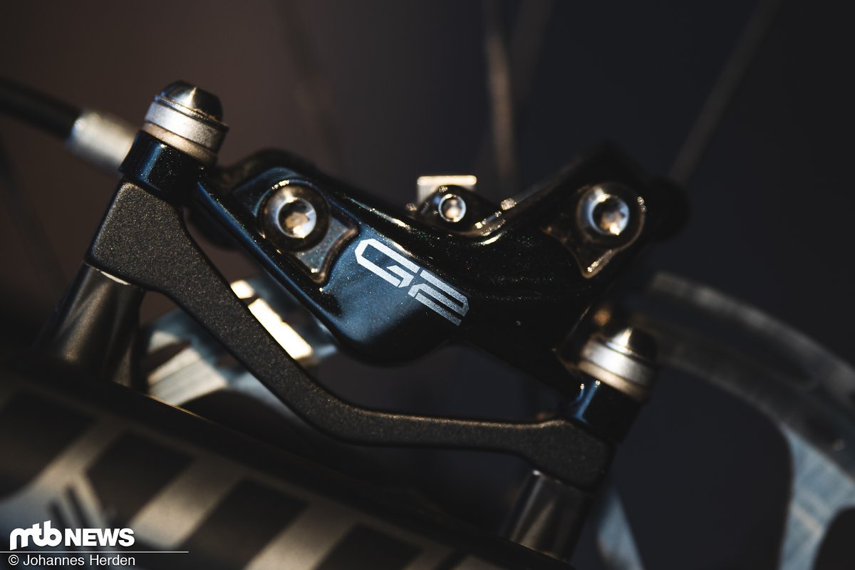

Die Öffnungen für die Bremsbeläge wurden am neuen G2-Sattel verkleinert

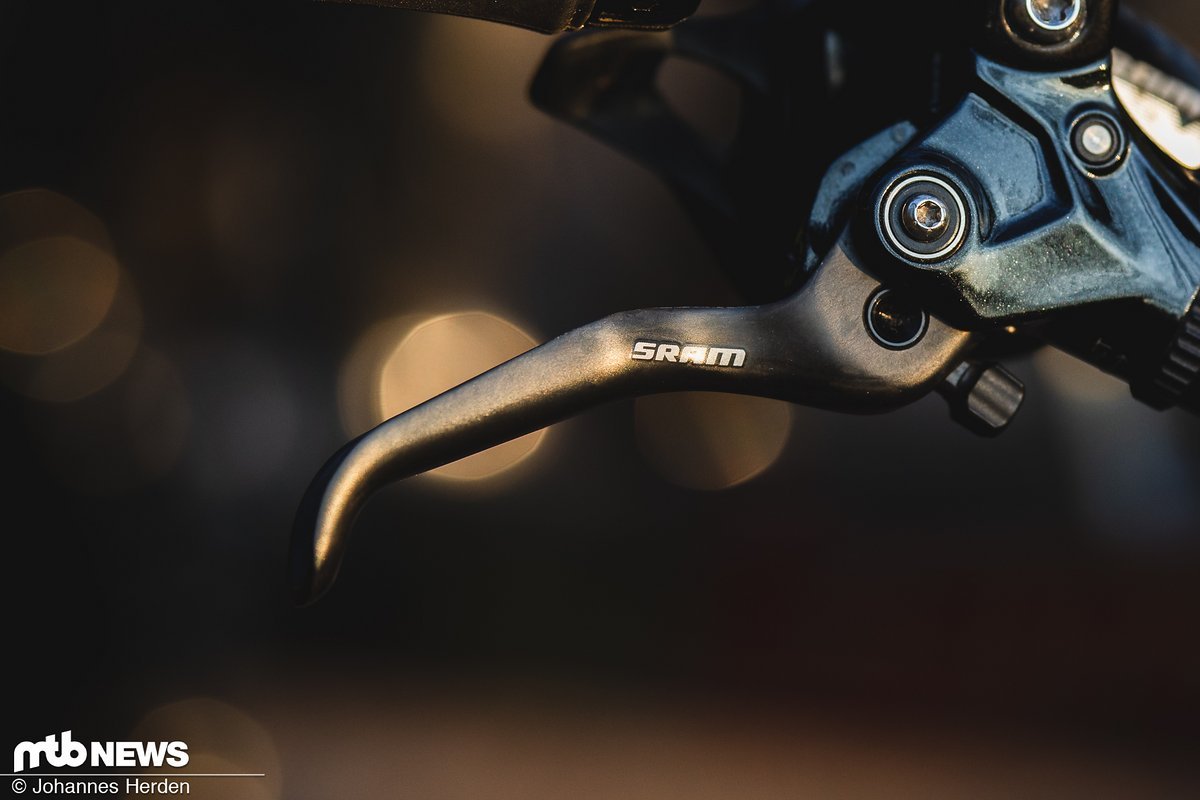

Auf den ersten Blick finden sich äußerlich kaum Unterschiede zum Vorgänger SRAM Guide. Der schlanke Geber kommt in schlichtem Schwarz und wirkt etwas kantiger, behält die bisherige Form aber bei. Nicht direkt zu sehen, aber laut SRAM optimiert, wurde der Drehpunkt des Bremshebels, weiterhin an Bord ist auch die Swinglink-Technologie. Unverändert, weil beliebt, bleibt die Übersetzung des Hebels. Der Bremssattel folgt der leicht veränderten Formgebung des Gebers und ist ebenfalls etwas kantiger geworden, womit er sich auch optisch eher an die Code anlehnt. Statt wie bisher auch günstigere Modelle mit weniger Funktionen anzubieten, gibt es die SRAM G2 nur als Top-Modell Ultimate sowie als RSC-Variante. An beiden Modellen ist somit die volle Palette Features an Bord: Griffweite (Reach), Druckpunkt (Contact Point) und SwingLink. Unverändert bleibt die Möglichkeit, die Bremse regulär oder im „Moto-Style“ (links für hinten, rechts für vorne) zu montieren. Neben den unterschiedlichen Hebel-Materialien (Carbon bei Ultimate, Aluminium bei RSC) findet sich ein weiteres bekanntes Feature bei der Ultimate wieder: Der Carbon-Hebel ist mit abgedichteten Kugellagern versehen, der RSC-Hebel verfügt über herkömmliche Buchsen.
Der Drehpunkt wurde leicht verändert, die Übersetzung jedoch bleibt – auch die Form des Hebels wurde nicht angetastet
# Der Drehpunkt wurde leicht verändert, die Übersetzung jedoch bleibt – auch die Form des Hebels wurde nicht angetastet

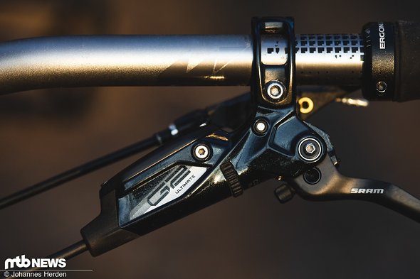

Bei beiden neuen Modellen an Bord: Die Contact Point-Druckpunktverstellung und der Drehknopf für die Hebelwegs-Verstellung
# Bei beiden neuen Modellen an Bord: Die Contact Point-Druckpunktverstellung und der Drehknopf für die Hebelwegs-Verstellung

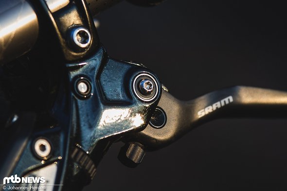

Exklusiv für die SRAM G2 Ultimate: Industriegelagerte Hebel
# Exklusiv für die SRAM G2 Ultimate: Industriegelagerte Hebel – die SRAM G2 RSC verfügt über reguläre Buchsen am Hebel

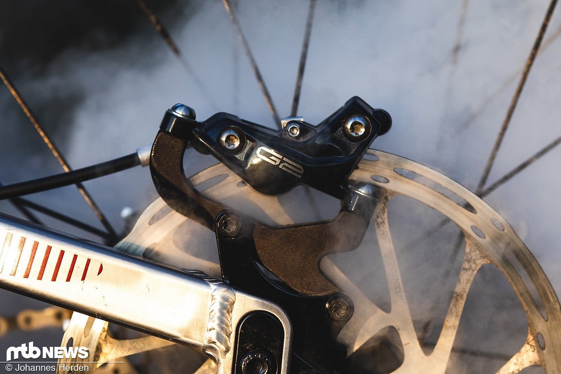

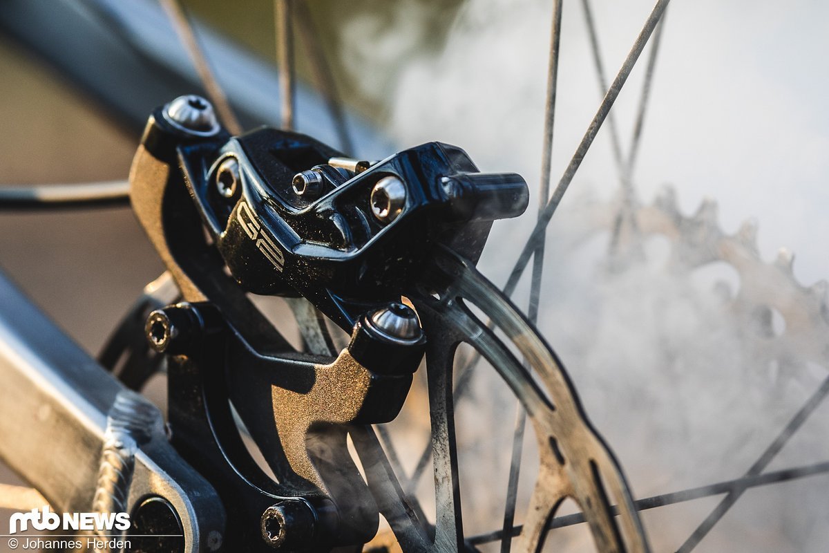

Um den neuen G2-Bremssattel im Vergleich zum bisherigen S4-Sattel steifer zu machen, wurden die Öffnungen für die Bremsbeläge verkleinert und die Verbindungspunkte rund um die Befestigungsschrauben vergrößert. Dadurch soll Flex im Bremssattel vermindert und die Kraft über die Kolben besser auf die Scheibe übertragen werden, was laut SRAM in einem besseren Ansprechverhalten resultieren soll. Ein Unterschied zur Guide-Familie findet sich in Sachen Hitze-Management: War bei der SRAM Guide Ultimate noch ein sogenanntes Heat Shield verbaut, verzichtet SRAM mittlerweile auf das Wärmeleitblech nahe der Bremsbeläge. Warum? Statt wie bislang auf beschichtete Aluminiumkolben zu setzen, verbaut SRAM mittlerweile Kolben auf Phenolbasis, die im Vergleich zu den Metallkolben Wärme isolieren – dies soll den Heat Shield verzichtbar machen. Apropos Kolben: Durch eine andere Einbauposition soll beim G2-Bremssattel im Vergleich zum alten S4-Sattel der Guide eine gleichmäßigere Kolbenrückstellung ermöglicht worden sein.
# Die Öffnungen für die Bremsbeläge wurden am neuen G2-Sattel verkleinert
Um einen steiferen Bremssattel zu realisieren, wurden die Verbindungspunkte der Sattel-Befestigungsschrauben vergrößert
# Um einen steiferen Bremssattel zu realisieren, wurden die Verbindungspunkte der Sattel-Befestigungsschrauben vergrößert

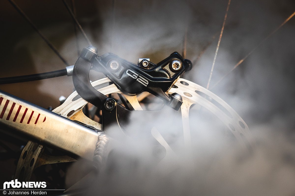

Rauchentwicklung? Nur für's Foto! Wir sind gespannt, ob sich die SRAM G2 in den kommenden Monaten bewährt.
