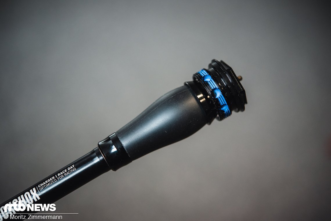

Die Charger Race Day Dämpfung ist minimalistisch gehalten
# Die Charger Race Day Dämpfung ist minimalistisch gehalten – Für die SID SL Ultimate bringt die Kartusche lediglich 82 Gramm auf die Waage
