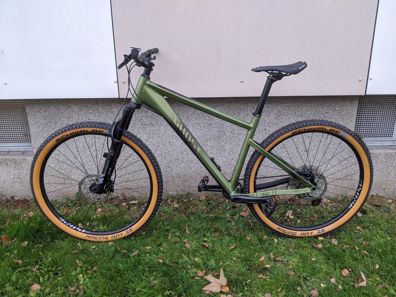

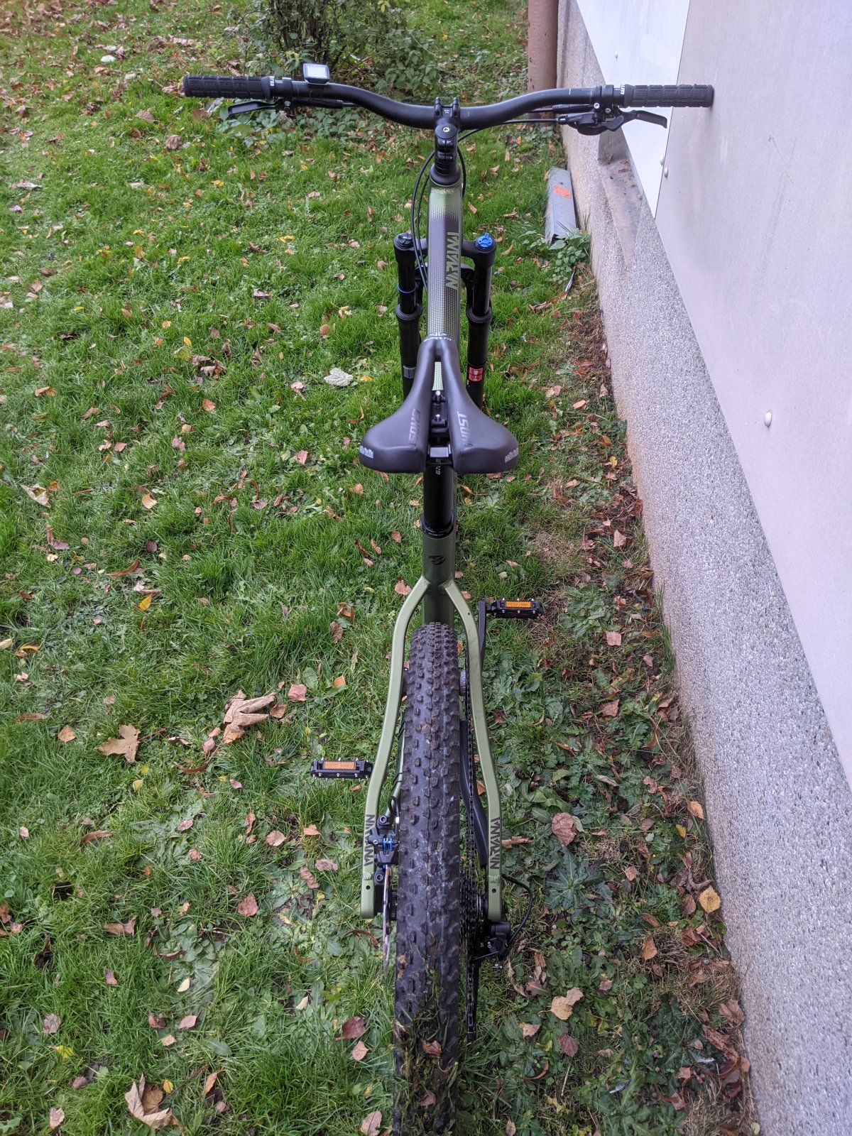

Ich bin soweit erstmal zufrieden mit der Einstellung aber irgendwie sieht der Sattel auf der Sattelstütze komisch aus oder? Ist es normal, dass da eine so große Lücke ist?

Das ist doch die Sattelbreite die eingestellt werden muss
Wie Sebhunter schon schrieb:
Die beiden Schraube hinten unterm Sattel. Diese nur lösen, das Sattelteil dann hochheben (sonst bewegt sich nix) und nach aussen oder innen schieben

Nene ich meine diese Lücke zwischen Sattelstütze und Sattel auf den beiden Fotos in Nahaufnahme. Irgendwie sieht das komisch aus, vielleicht täusche ich mich aber auch...
Das Bike sieht aber mal echt nice aus.
Wie schon gesagt: die unter Platte an der Sattelklemme gehört bestimmt andersrum (hinten nach vorne). dann noch den Sattel weiter vor...sollte dann passen.
sieht so aus als würde da was nicht stimmen...versuch mal die untere Klemmplatte umzudrehen, die zeigt zu weit nach hinten.
Falls es dir taugt, würde den Vorbau tiefer setzen. Hast schon eine super hohe Front.
Hab auch noch einen 60mm Ritchey Vorbau vom Rennrad rumliegen und schon überlegt den zu testen aber eigentlich bin ich mit 1,87 ja schon am unteren Ende der XL Rahmengröße.
Das Lenkverhalten ist echt noch ungewohnt direkt mit diesem kaum vorhandenen Vorbau aber auf Trails wahrscheinlich dann von Vorteil... Werd's morgen Mal mit zwei Spacern weniger testen.
