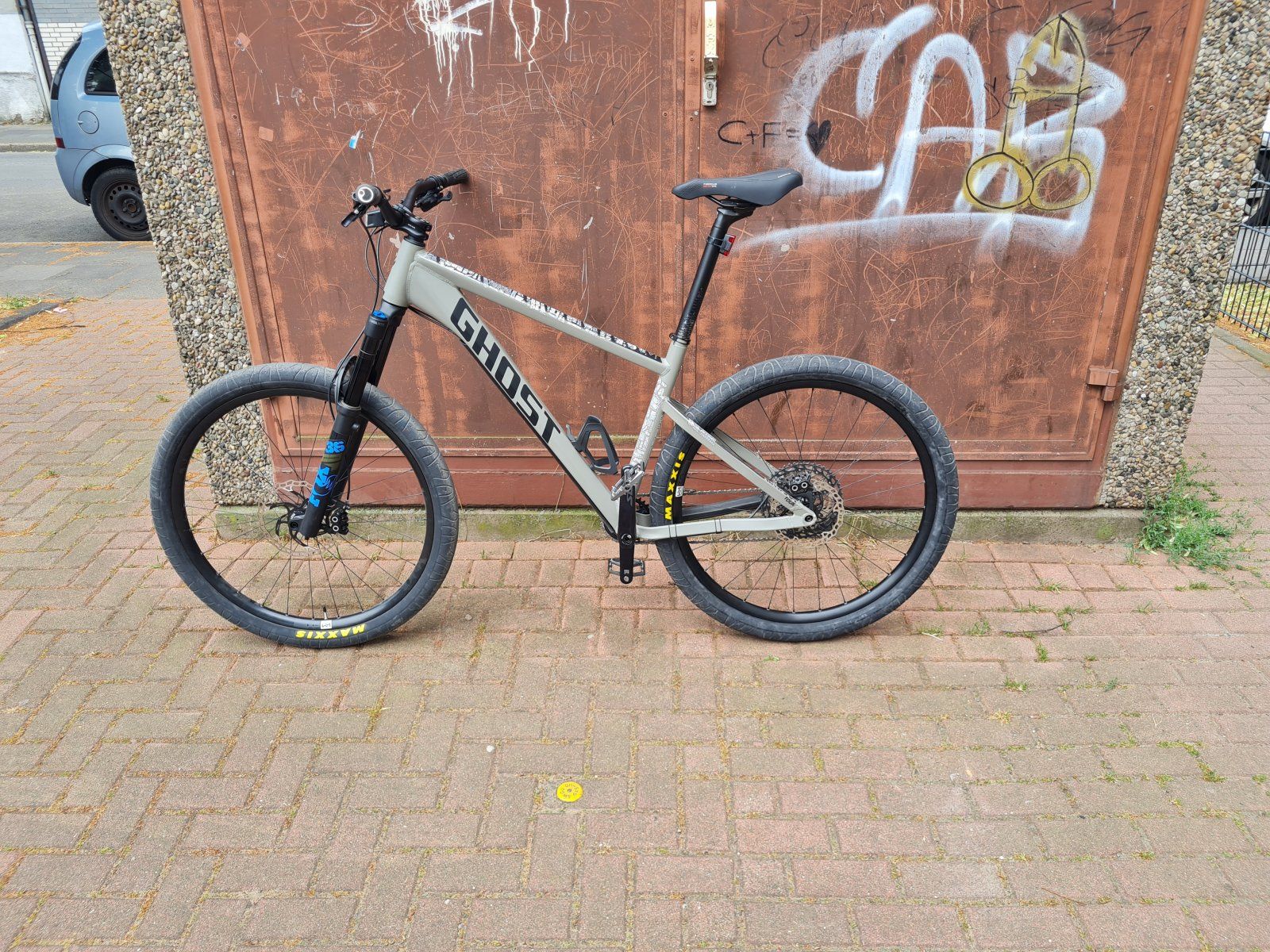

Habe bei mir vorne und hinten die 8120er Bremsen verbaut, Scheiben lass ich dieses Jahr aber noch die billigen dran. Kommen dann nächstes Jahr weg
Das ist ein 160mm Fox 36. Wie sieht das aus inwiefern verändert sich der Lenk-und Sitzwinkel ? Gefahren wurde es so aber nicht.
Ich riskiere es einfach. Was soll groß passieren. Ich fahre nur flowtrails, und das habe ich jetzt schon gut 1 Jahr mit ner 140mm Yari 29+ gemacht. Die baut ja auch zusätzlich noch mal deutlich höher auf. Ersatzrahmen hab ich zu Not hier...

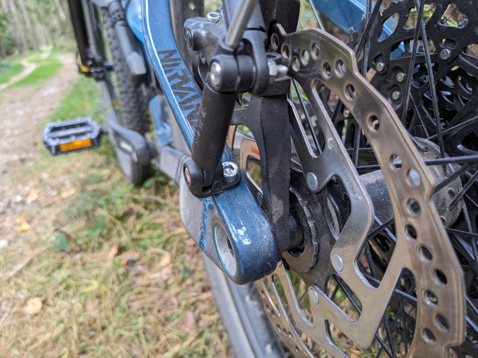

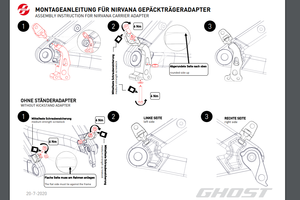

BTW Was anderes: Angeblich gibt es doch für das Nirvana spezielle Aufnahmen am Hinterbau, an denen man einen Gepäckträger montieren kann. Weiß jemand, wonach genau ich suchen oder fragen muss?
Da würde ich eher auf 120mm ab- statt auf 160mm aufrüsten.
Das müsste doch KT0128 sein. Gefunden im Ghost Katalog auf Seite 95 im PDF Format.
Ich glaube aber, dass die Senkkopfschrauben zumindest auf der Bremsseite in den Kickstand Adapter reingreifen
Hatte recht :D
Tante Edith: Beim XLC Adapter ist eine Gegenhaltemutter dabei, übernimmt den Job. Sollte also hinhauen

frage mich gerade nach dem sinn von 160mm und diesen reifen..? :confused:
hardtail und 160mm ok, aber in verbindung mit slicks?
https://bike-stats.de/
Sowas fragt man nicht ;) Ich hab 3 Verschiedene Laufradsätze. Diese nutze ich für den Weg zur Arbeit. 90% Asphalt.
Aber ich berichte mal. 160mm im Nirvana ist Murks! Fährt sich wie eine Durchgesessene Couch. Ich hab das Nirvana jetzt wieder mit einer 120mm SID im Einsatz, und mir ein On One Hello Dave als "Do it All" Bike aufgebaut. Also 140mm mögen evtl noch gehen, aber dafür ist die geo einfach nicht gemacht und das merkt man deutlich!

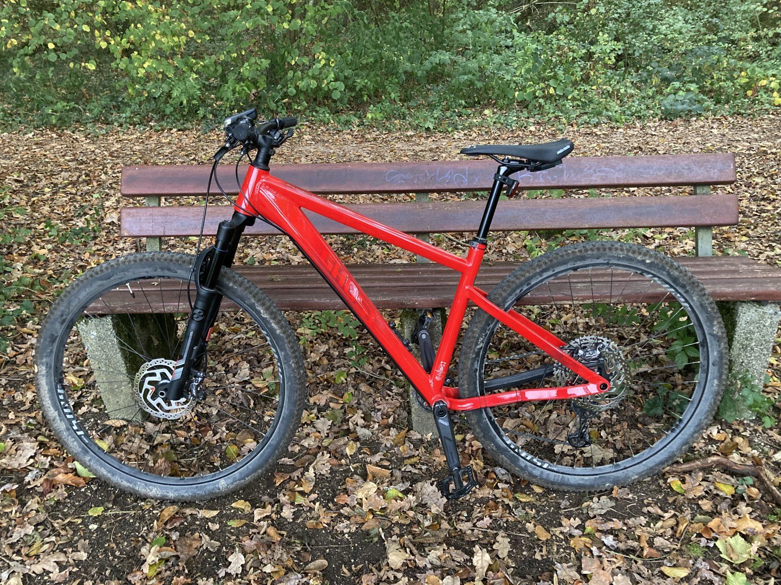

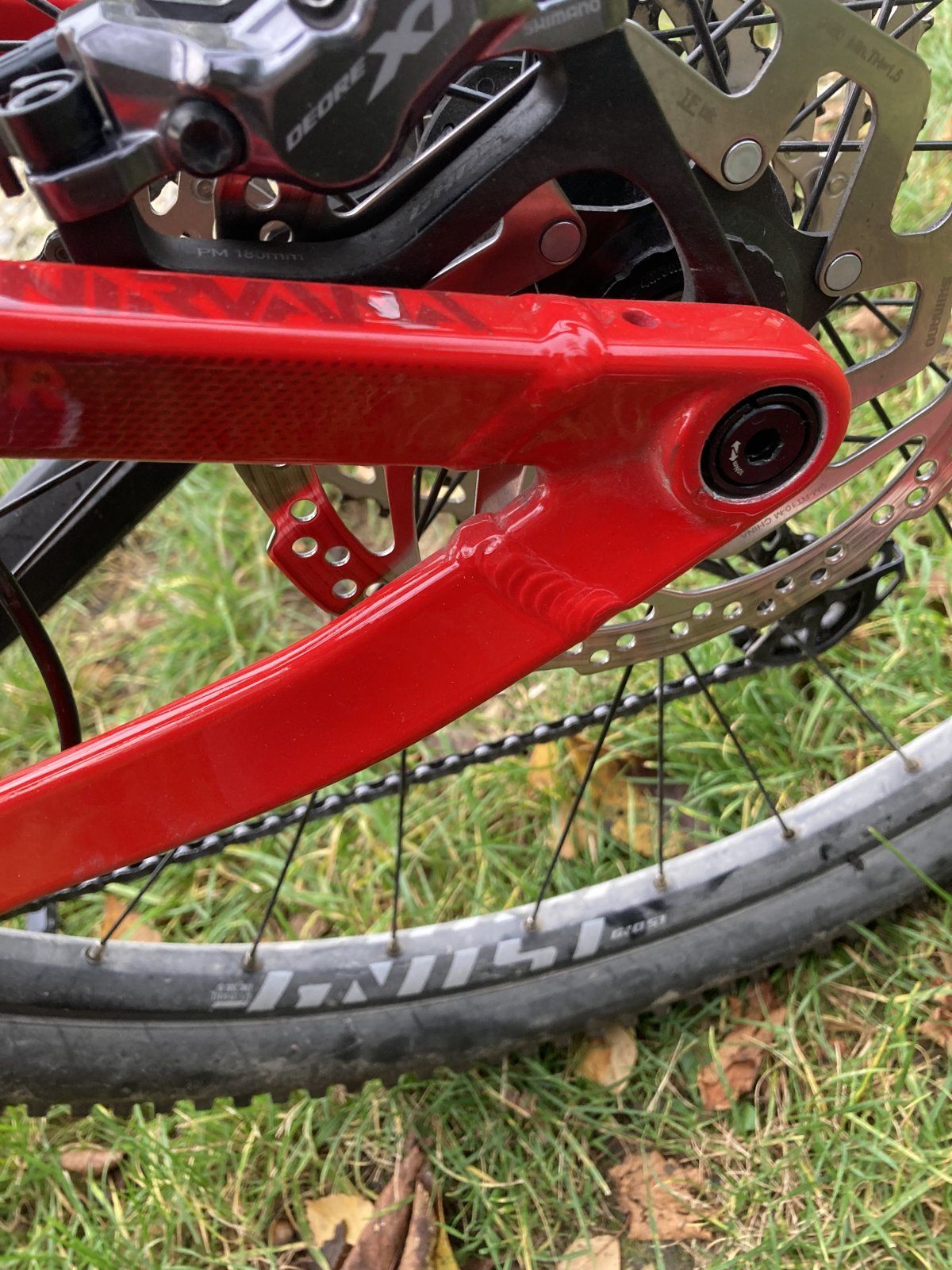

ich habe zwar schon ein paar mal mitgeschrieben, aber hier der Vollständigkeit halber, mein Bike.
habe nur wenige Dinge verändert, bessere Bremsen waren ein Muss, habe die xt Bremse vorne/ hinten verbaut, Dropper ist der Highline 3 mit offset. Der wurde so bei den Rotwild Bikes verbaut. Noch den xt Schalthebel verbaut und das war’s glaube bisher. Habe noch ein paar Teile im Keller, aber das ist dann wohl etwas fürs Frühjahr

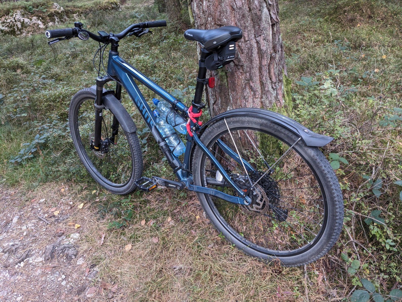

Bei meinem MTB sieht derzeit so aus:
- für die schlechte Jahreszeit: Schutzblech vorn von ACID
verschraubt an der Federgabel (wollte keine Klettband- oder Kabelbinder-Lösung)
- Schutzblech hinten Velo 65 von SKS
Hab die Bohrungen im Rahmen für die Befestigung genutzt. So klappert nix und ich haben den maximalen Schutz vor Dreck vom Hinterrad.

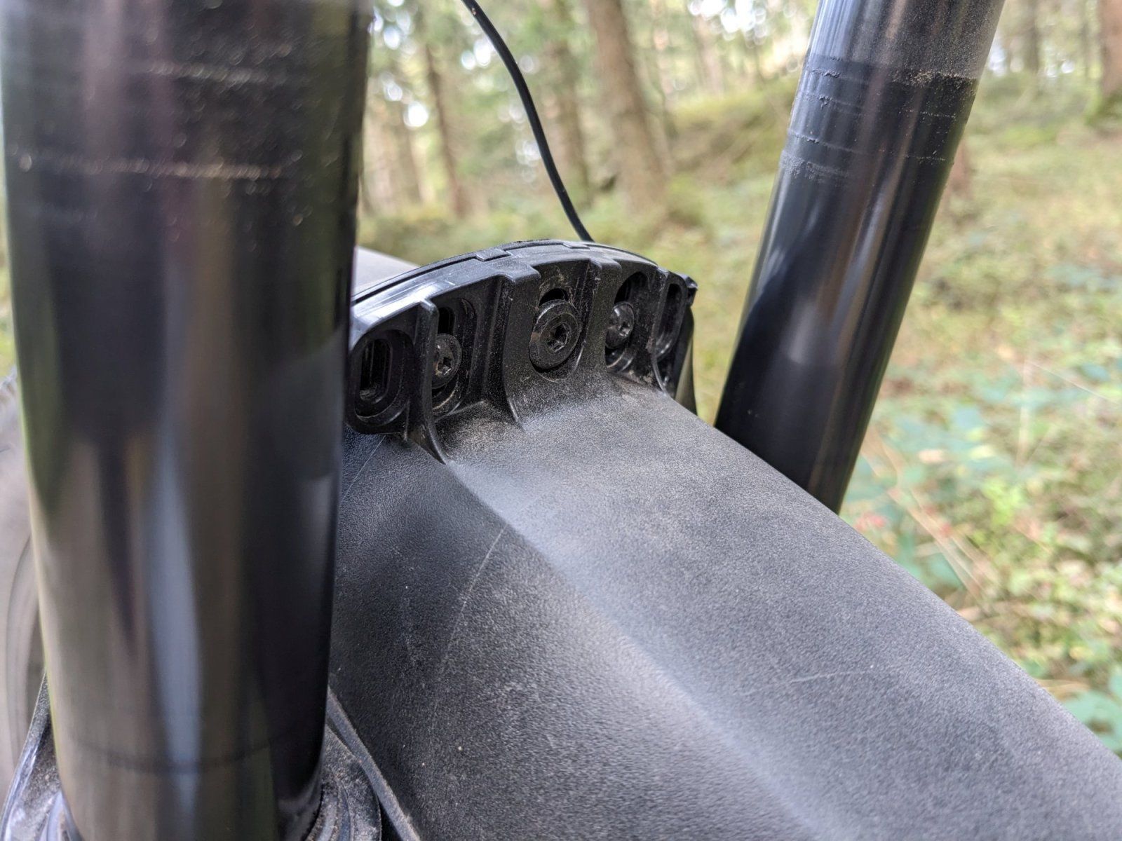

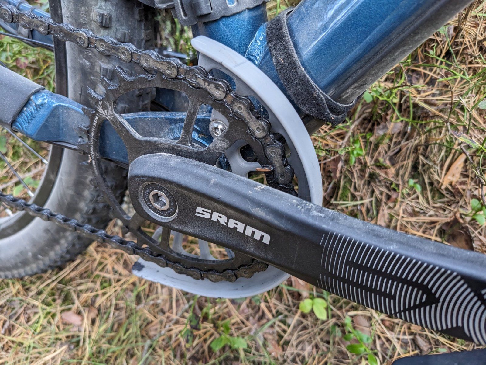

- Kettenschutz vorn ausm 3D-Drucker
Hab so einen Schutz für das vordere Kettenblatt komischerweise nirgendwo zum kaufen gefunden. Dadurch wird verhindert, dass der Dreck vom Vorderrad direkt auf die Kette fliegt. Wird verschraubt über die ISCG 05 Bohrungen am Rahmen und funktioniert recht gut.
Mit den Reifen und der Federgabel bin ich soweit zufrieden, die reichen für meinen Einsatzweck voll aus. Bremsen sind besser als erwartet und lassen sich im mittleren Bereich gut dosieren. Brauchen aber bei starken Bremsungen viel Kraft, da werde ich irgendwann upgraden...

Ich finde es total super wie hier die Art konsequent durchgezogen wurde. Habe so eine Interpretation vom Nirvana noch nicht gesehen 😄 das mit dem 3D gedruckten Kettenschutz finde ich auch interessant. Ich hätte persönlich dann aber noch auf der rechten Seite nach unten gezogen, als Schutz damit kein Hosenbein oder Schnürsenkel auf das Ritzel kommt
Das ist das "ACID MUD SHIELD Schutzblech vorne" in der langen Version. Kostet ca. 25 Euro.
Das Rad ist ein NIRVANA TOUR BASE Modelljahr 2021, da waren die Gewinde in der Gabelbrücke vorhanden.
Verstehe, vielen Dank. Der Adapter für die Bohrung an den Sitzstreben ist von XLC für Ghost produziert worden, richtig? Ist das Ding aus Gold? Das kostet ja locker 20 Euro, da ist ja das Schutzblech richtig günstig im Vergleich 😅
