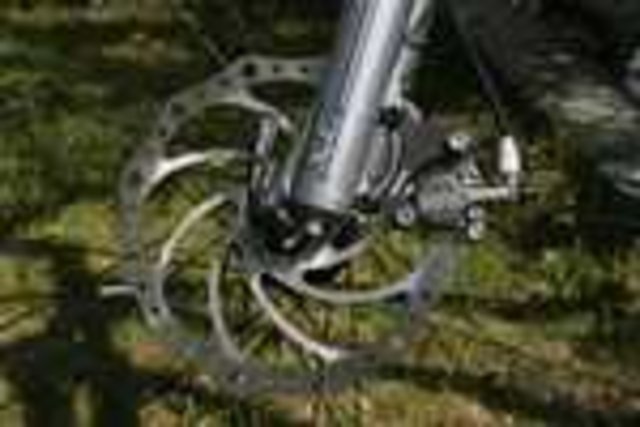

Hallo,
ich weiss, ist nicht so sehr gängig in diesem Forum, aber für diejenigen, die eine solche Giant Bremse ihr Eigen nennen und Interesse am Tuning haben, hab ich in der Giant Community einen kleinen Beitrag über den Einbau einer größeren Scheibe geschrieben.
Von 160 auf 203mm, Hersteller a2z, Kosten für Scheibe, Adapter und Versand knapp 50€.
Details siehe hier:
http://giant-community.de/thread.php?threadid=3771&sid=
Bilder auch in meinem Profil

Ja es ist eine RS Duke. Meinst Du wegen dem großen Scheibendurchmesser ?
Ausser den leichten Raceforken sind RS Gabeln doch für 210mm freigegeben.
Siehe hier:
"RockShox empfohlene Scheibenbremsrotorgrößen, Colorado Springs, CO - 28. Jänner, 2004.
SRAM hat eine Anzahl von Anfragen erhalten bezüglich RockShox Gabeln und max. Scheibengrößten. Anbei eine Liste aller RockShox Gabeln und der max. Scheibengröße (upgedated bezüglich aktueller Modelle):
Modell, max. Scheibengröße:
* RockShox GPS, 165mm
* RockShox Judy, 165mm
* RockShox Pilot, 165mm
* RockShox SID, 165mm
* RockShox Duke, 210mm
* RockShox REBA, 210 mm
* RockShox Psylo, 210mm
* RockShox PIKE, 210 mm
* RockShox Boxxer, 210mm
SRAM testet die strukturelle Integrität aller RockShox Gabeln bis max. 210 mm Scheibengrößte. Allerdings werden auch andere Faktoren wie u.a. Gabelsteifigkeit, Buchsendesign und vom Herstellere vorgegebener Einsatzbereich berücksichtigt, um die max. Scheibengröße festzulegen."
(aus http://www.vertriders.com/actual_scheibenochmal.htm)
Gruß
Andy
