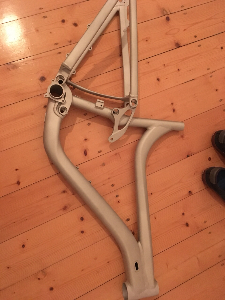

Beizbad, sanft sandstrahlen lassen und dann mit Schleifvlies bearbeitet. Es kriegt evtl. noch eigene Decals und eine leichte Imprägnierung.
Auf dem Bild ist es aber direkt nach dem sandstrahlen, stimmt.
