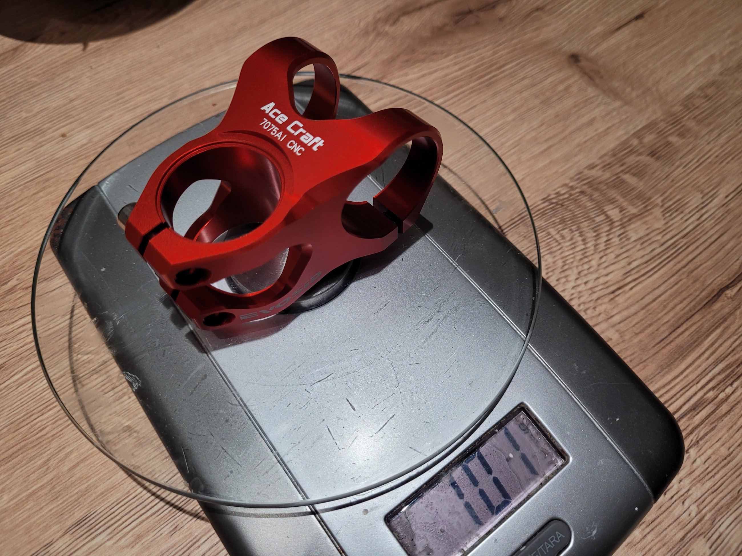

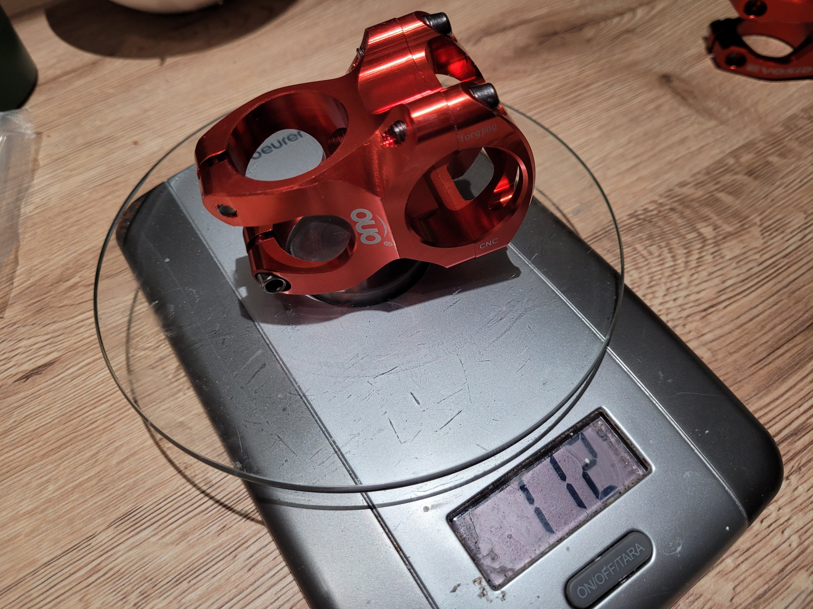

Im den Lenker tiefer zu legen bin ich mit dem Syntace Flatforce in 44mm gestartet.
Den gibts zwar nicht in dem schönen rot, für die Ergonomie war das aber erstmal das richtige.

Ich war am schwanken ob kürzer oder negativ besser ist. Wenn ich sehe wie schnell er aus dem 24" raus gewachsen ist, denke ich, dass die Höhe sich über den sattelstützenauszug bald relativieren wird. Aber bei Ali gibt es so ein fräskunstwerk auch in rot und negativ. Ur eben mit 50-60mm statt 35mm

Falls @sharky kein Interesse am Flatforce Vorbau hat, hätte ich eventuell Interesse. Schreib mir gerne ne PN mit Preisvorstellung.
Ja, rauswachsen tun sie schnell. Bin da vielleicht zu nerdig, will, dass es von Anfang an passt. Das führt natürlich eventuell dazu, dass nach nem halben Jahr schon wieder Vorbau oder sonst was gewechselt wird.

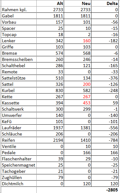

gerade mal in ner freien minute die gewichte der neu eingetroffenen teile abgetippt und für die noch fehlenden das zu erwartende gewicht (in rot) notiert. mit dem stand würde das rad dann 11,2kg wiegen. fahrtfertig. ich wollte ja sub 11kg kommen.
bei den griffen sehe ich noch 40g, leg aber mehr wert auf ne gute passform. die stütze muss noch gekürzt werden, bringt aber nur ein paar gramm. der sattel wird wohl der cube kids. nur bei der kassette gäbe es auf dem papier noch potenzial. aber da steht der invest in keiner relation zur gewichtsersparnis
