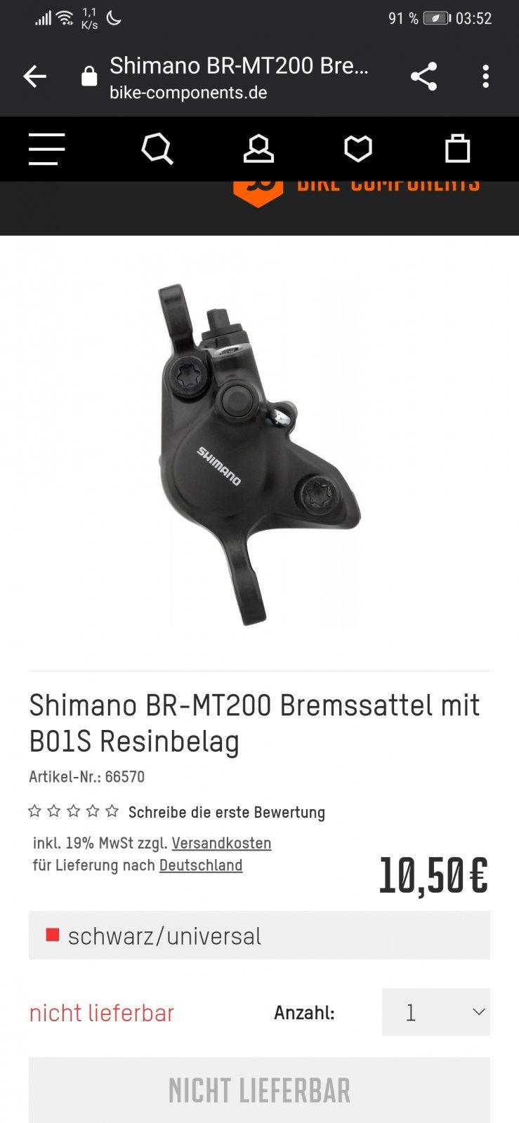

Macht es Sinn, außer bei einem Defekt, den MT-200 Bremssattel für 10,xx EUR plus Versand zu bestellen, wenn das ganze L+R BremsenSet nur ca. 30 EUR kostet?

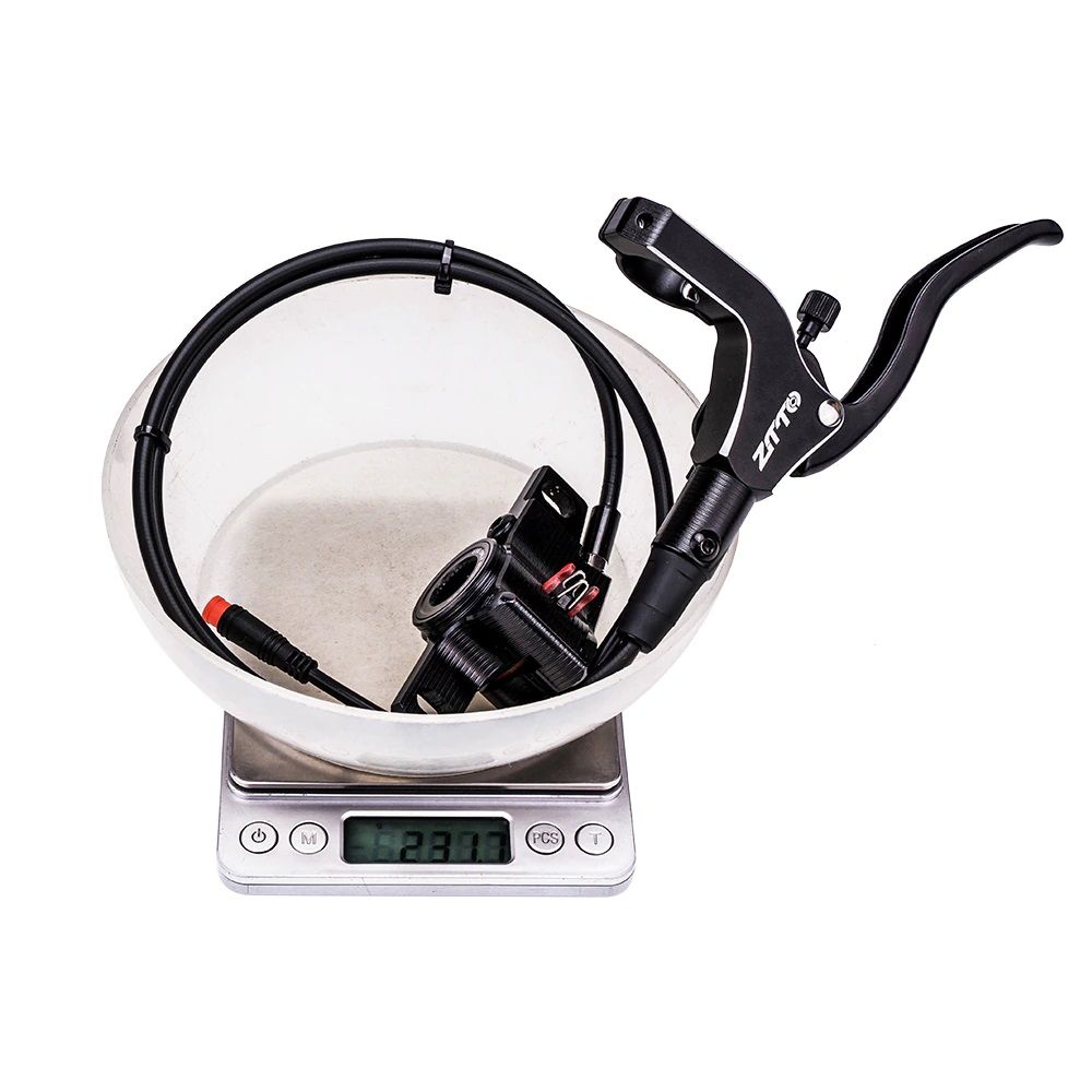

Irgendwie juckt es mich, mal eine billigst Discbrake von Zitto zu testen - die Bremssattel erinnern mich an meine ehemalige Marta SL, bevor ich diese durch die R1 seinerzeit ersetzte, und optisch sehen die Dinger okay aus, die Griffweite/Druckpunkt kann man mittels Schraube einstellen, den Fotos nach, gibts in schwarz und schwarz-rot, kosten keine 30 EUR. Einer Bekannten habe ich vor ca. 2 Jahren eine Zitto Kurbel ans MTB geschraubt, weil sie wollte etwas Günstiges, optisch halbwegs ansprechend, und das 3x9fach Ding sah passabel aus, tut immer noch gut seinen Dienst. Von daher möchte ich nicht sagen, das "Zitto" jetzt per Definition Schrott wäre - es ist günstig, es sind Asien Bikeparts, scheint aber recht brauchbar zu funktionieren, für (sowenig) Geld. Auch habe ich eine günstige 9-fach Kassette von Zitto an einem Rad, klar schaltet sie nicht wie die 770/780er XT, aber für das Geld voll okay.
Bildchen zeigt die VR E-Bike Version mit einem extra Kabelsteckverbinder, wo ca. ~20gr. schwerer ist. BrakePads sind hier Avid (Clone) im BB-5 Style. (Metall oder Resin)
