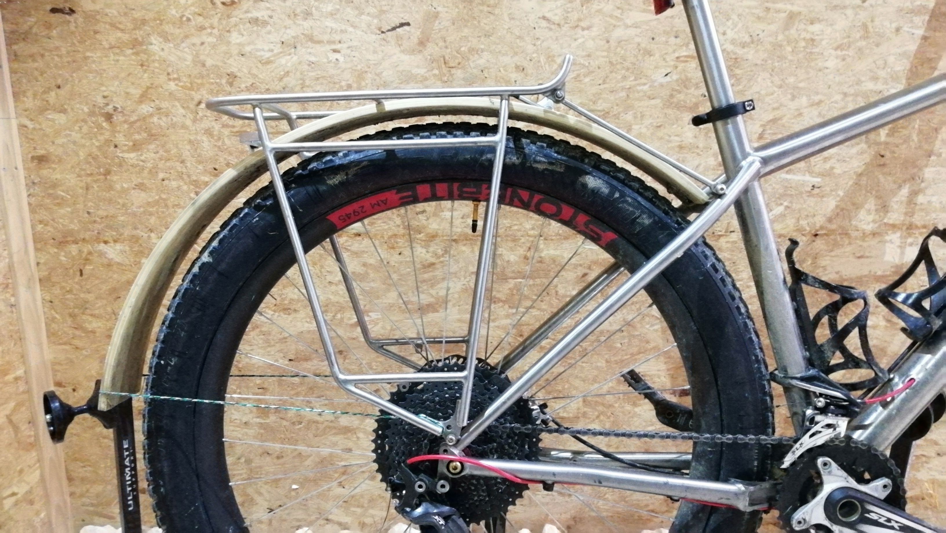

Unser Ti Gepäckträger würde für Plus (und Fat) Reifen passen. Hier Photos des Prototypen; in der ersten Kleinstserie, die in den nächsten Wochen irgendwann eintreffen dürfte, sind die vertikalen Streben noch grösser dimensioniert (13mm Durchmesser) für noch mehr Steifigkeit, zudem fällt der vordere Bogen nach oben auf der Plattform weg und die Befestigungsstreben werden an einer Verbindung zwischen Plattform und vorderer Vertikalstrebe steifer und etwas tiefer befestigt
Mehr Infos hier http://stonebite.com/FESTMONTAGE/Ti...onebite_Kumpel_Plus_artikel5a9a93af1833a.html

Der gefällt mir recht gut! :daumen: Mit den beschriebenen Modifikationen könnte das durch aus eine sehr gute Lösung sein. Für Ortlieb-Taschen eh, für Drypacks muss ich mir noch mal gut überlegen, aber geht sicher auch wenn man erst weiss wie.

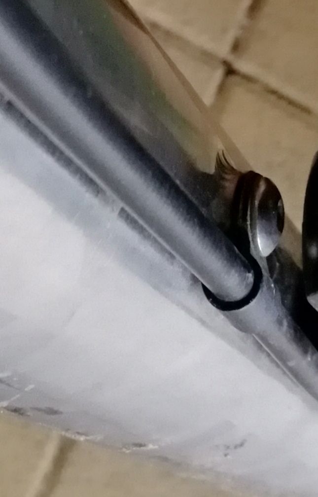

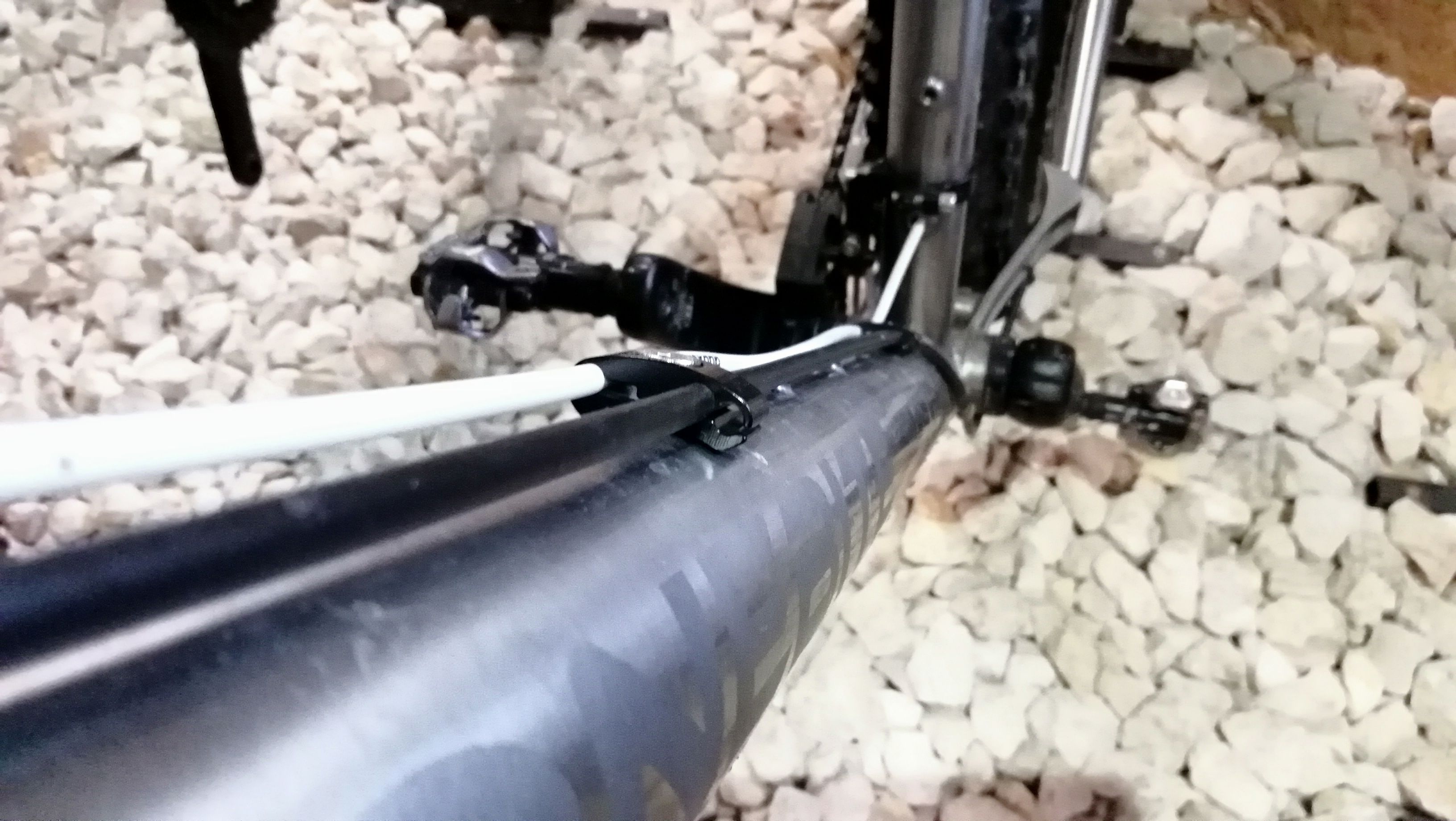

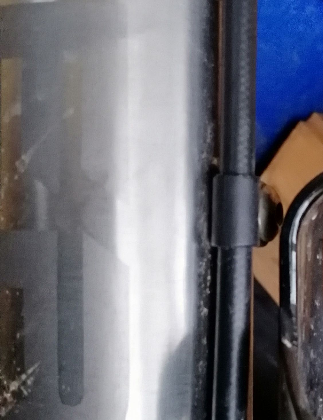

Kabelbinder an einem Custom Rahmen?
Wieso nicht Gewindeösen mit folgenden Befestigungsbriden?
So kommen die Kabel auch ganz nahe ans Rohr, es sieht aber aufgeräumter aus
Wieso nicht Gewindeösen mit folgenden Befestigungsbriden?Anhang anzeigen 811851 Anhang anzeigen 811852
An geschraubte dachte ich auch erst, bei Arseling ab ich das genau so gemacht. Dort hab ich aber unten am Unterrohr und an den Kettenstreben die Züge verlegt. Weiss nicht ob mir geschraubt an den Sitzstreben gefällt. Unten am Unterrohr wärs (für 4-fach) sicher schön.
Muss ich mir noch überlegen ... :D
Mit Kabelbinder find ich es für einzelne Züge fast aufgeräumter, weil der am Ende kleiner aussieht als eine Schraube... und das Problem von verlorenen Schrauben oder ausgerissenen Gewinden ist behoben :D.
Aber danke, jetzt hab ich noch was zum grübeln :wut: aber ich wollte es ja so :winken::daumen::D
