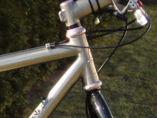

2006 wurde mein Ti-29er so gebaut. Damals noch mit 71°LW und 1 1/8 Zoll. Ging auch mit Federgabel kollisionsfrei. (Hab auf die Schnelle nur ein Bild mit Starrgabel gefunden).
weil es nicht so toll ausschaut (vor allem bei extrem grossem Steuerrohr unten, ist meine Meinung) und man kein so langes Steuerrohr möchte (teuer, schwer) und weil dann der Platz im Rahmendreieck noch kleiner wird und weil das Oberrohr vorne dann viel zu hoch ist (schlechte Überstandshöhe) und weil die Kräfte ungünstiger von der Gabel in den Rahmen (Unterrohr) eingeleitet werden. Dein Rahmen hat eine Starrgabel, die vermutlich nicht hoch baut, ein 29+ Rahmen für Federgabeln baut vorne unten am Steuerrohr sehr viel höher - das kann man also nicht miteinander vergleichen.
Der oben abgebildete Rahmen ist ein 29er und wurde für eine 100mm Federgabel gebaut. Das lässt sich also sehr wohl vergleichen. Die Gabelkrone hatte nie Kontakt mit dem Oberrohr. Später baute ich die gezeigte Starrgabel ein (EBH 483mm).
Der Platz im Rahmendreieck wird mit geraden Rohren eher grösser als kleiner. Stark abfallende Oberrohre sind ja trendy und so kann auch die nötige Überstandshöhe erreicht werden (die braucht es ja nicht vorne am Steuerrohr).
Aber egal. Ich will nicht darüber streiten. Ich wollte nur zeigen, dass man schon vor 12 Jahren und mit damals steileren Lenkwinkeln 29er-Rahmen bauen konnte, die trotz Federgabel keinen Knick im Unterrohr hatten. Weshalb das heute nicht mehr möglich sein soll, erschliesst sich mir nicht wirklich. Zumal ja die Oberrohre immer länger und die Lenkwinkel immer flacher werden...
