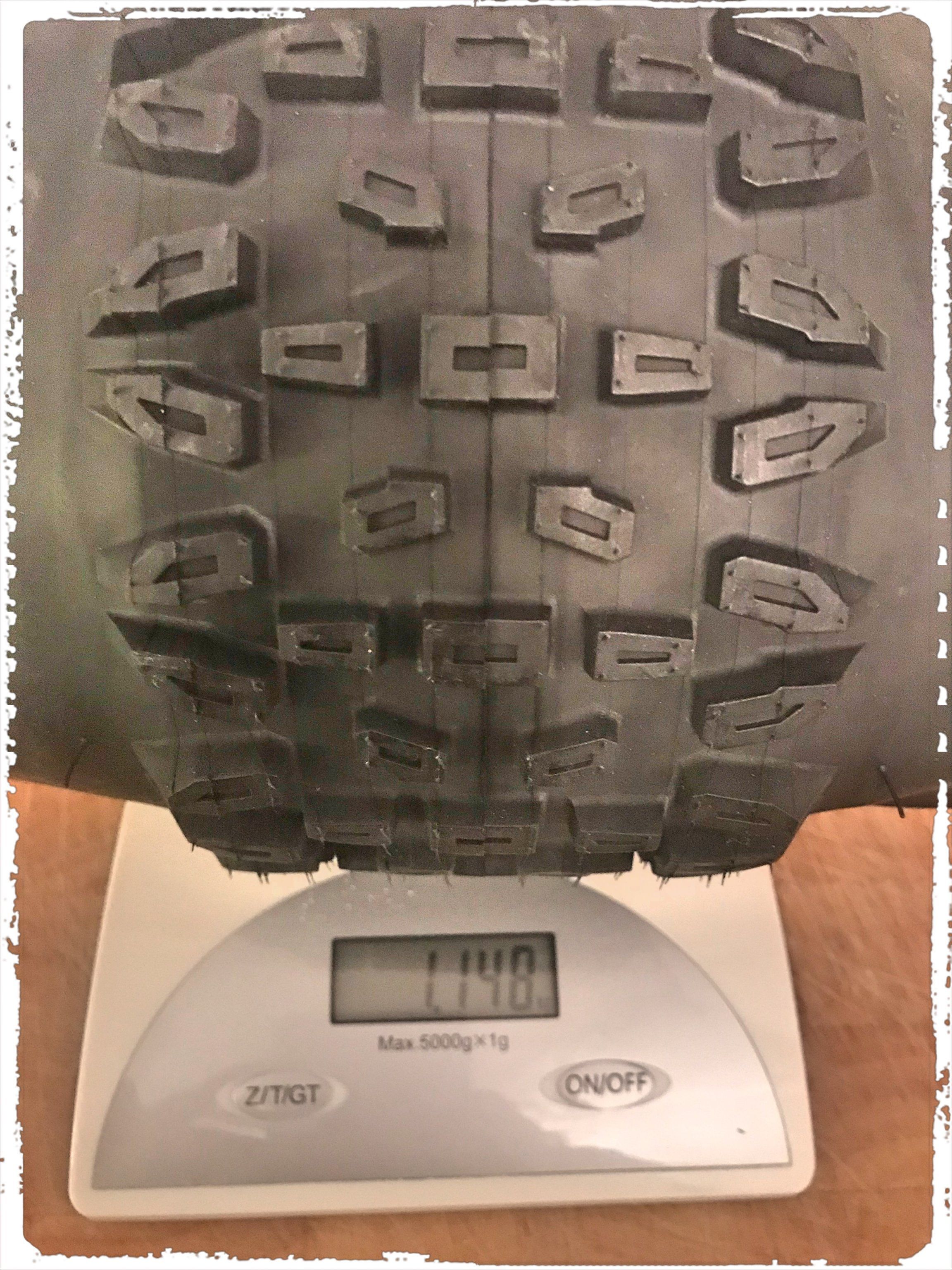

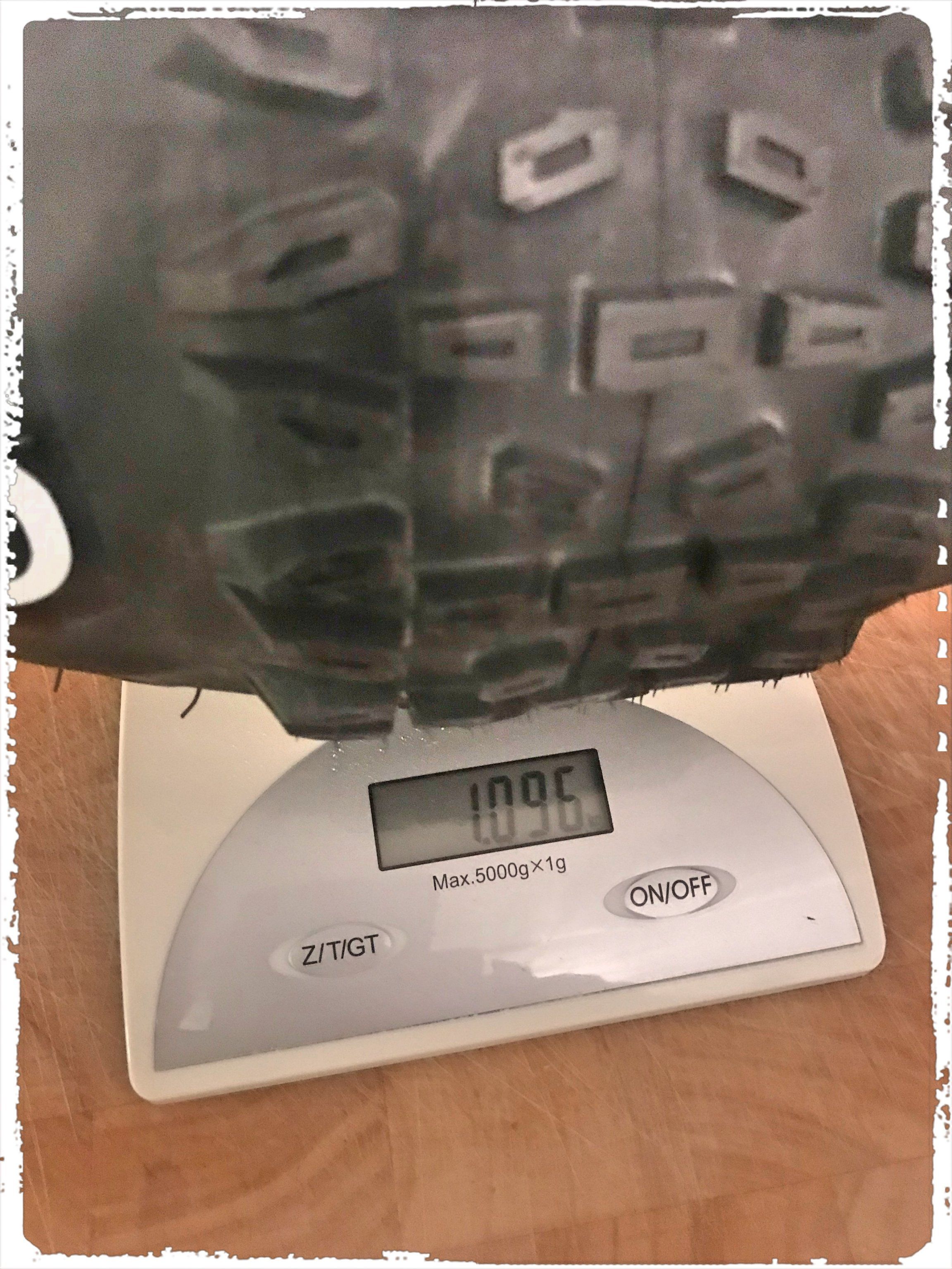

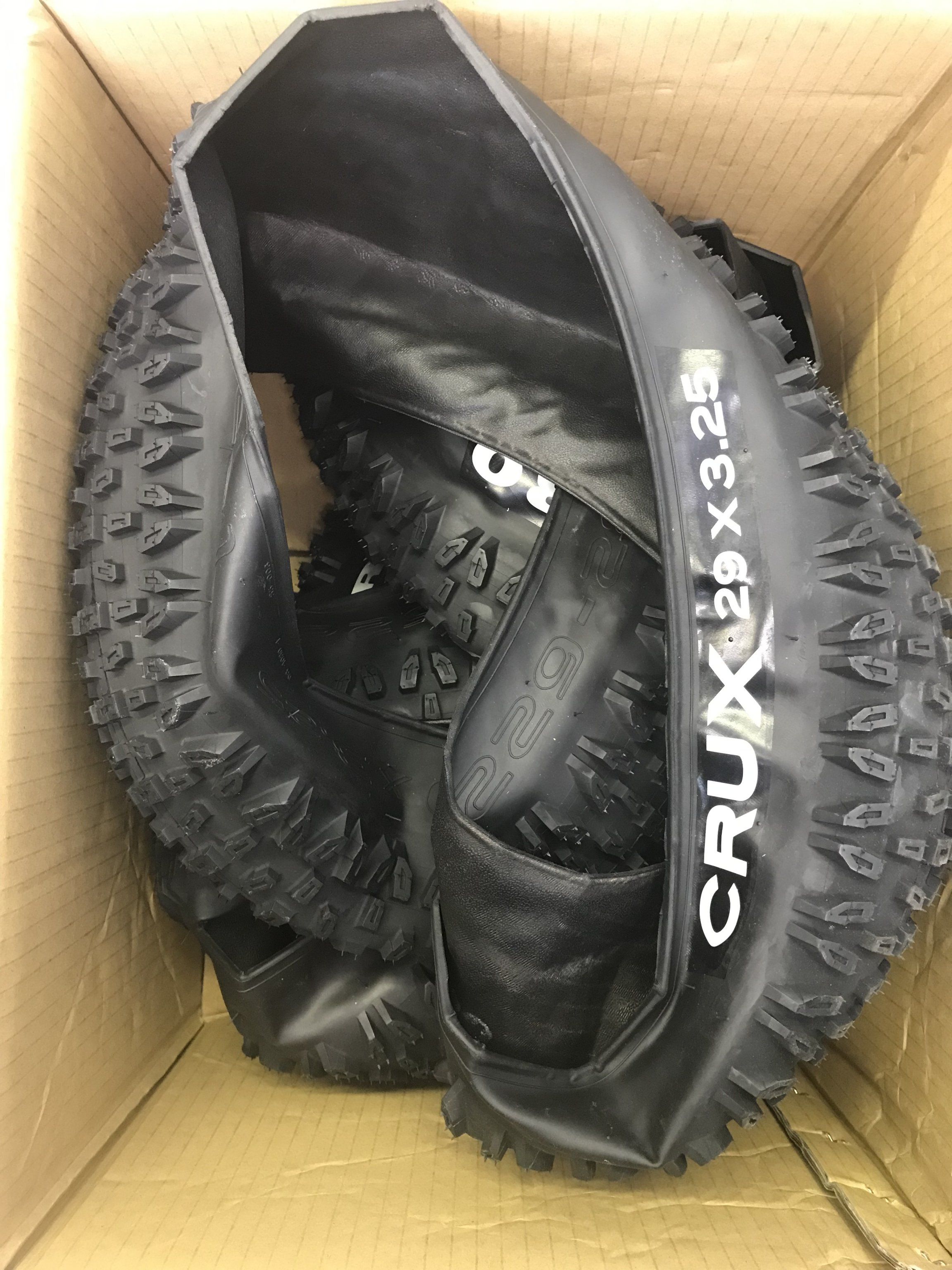

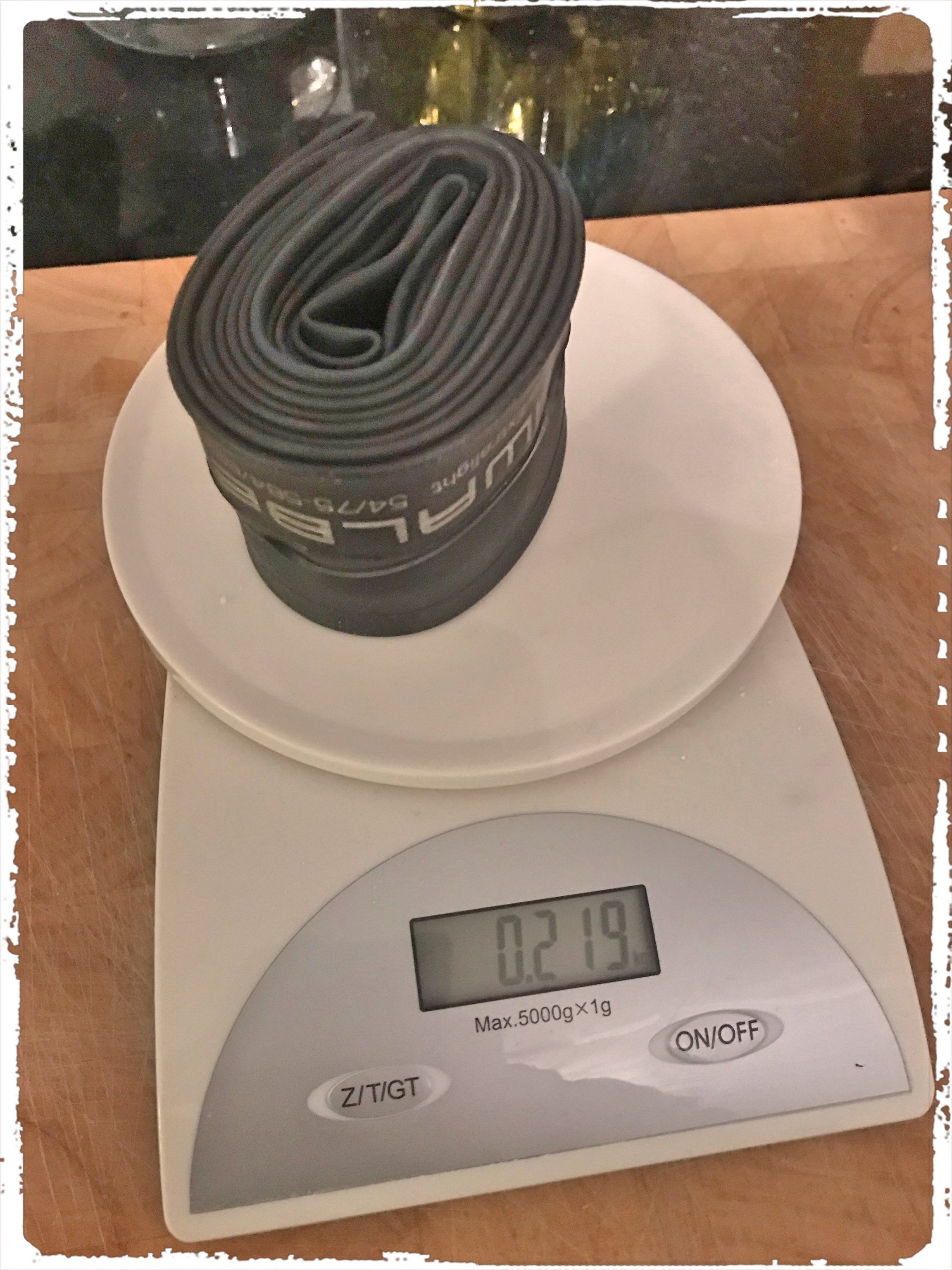

...auf was für Füße ääähhh Felgen kommen die Socken? Die sehen schon mehr rustikal aus, nix für den feinen Laufsteg :D Was wiegen die Teile denn?
Danke
Kommt an Nextie Crocodiles in 50mm mit 32 Loch.
Hier die Masse der Socken, inklusive Innenstrumpf, vorerst mit Innenstrumpf :D
Hab mir aber vorgenommen dann zum ersten Mal Tubless zu testen...
Meine Frau war gut:
„Oh, DIE sind aber schön! Sehen gross aus! Sind die gross!!! Oh, die richen gut“ (find ich auch, by the way :daumen:) „Die sind aber schwer?!?!“ o_O
Auf der HP von einradladen.com wo ich sie her hab sind 1220g angegeben...

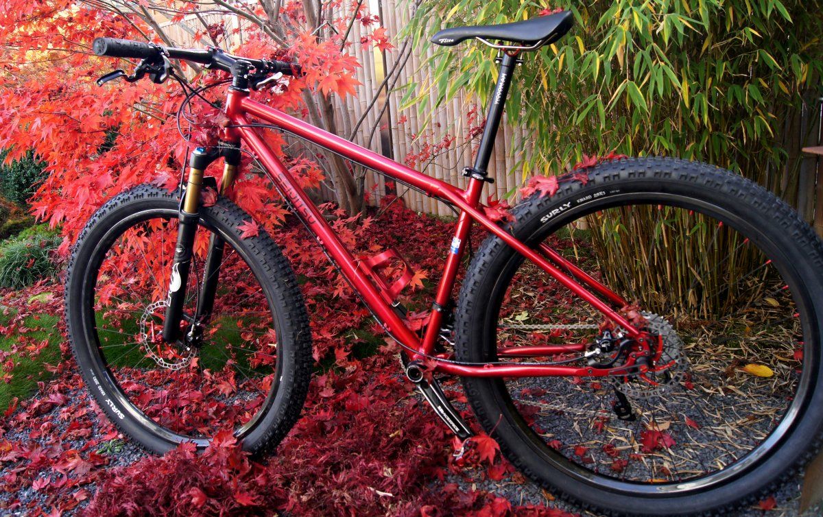

Hab mal alles durchgelesen
Learning by doing
Finde ich pers.Reizend
Doch 2019 custom ht plus zu bauen ist allerdings keine Herausforderung mehr bei all den Infos
Auch hier im 29.er forum.
Ev herrscht allerdings schon Verbildung
Doch wie sagten wir früher
Alles kommt wie es soll...
Krumme Rohre
Gerade Rohre
1 fach
2 Fach
Alles geht
