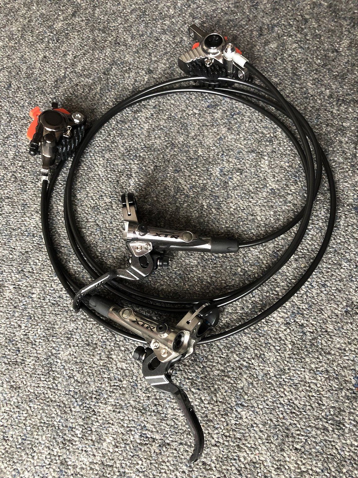

In dem Fall: Alles Gute zum Geburtstag! :b-day:
Ich hoffe, dass Du mit der Bremse zufrieden sein wirst und ein Exemplar erwischt hast, das kein Druckpunktwandern hat.
Dank dir :winken:
Das hoffe ich auch :D bin ich mir ja sonst vom Lord Dwarf gewöhnt :bier:
Ich wusste nicht, bzw. hab nie gelesen, dass die M9020 das Problem hat. Nur die ersten M8000, nicht o_O?
Nuja, ich werds merken :daumen:
Die XTR Bremsen sind nach unserer Erfahrung generell anfälliger für irgendwelche Macken als zum Beispiel eine Deore Bremse. Wir haben mit der 9020 noch gar keine Erfahrungen gemacht, hatten nur mit älteren XT und XTR Bremsen aber öfters Probleme mit Druckpunktwandern.
Wird schon gut gehen :daumen:
