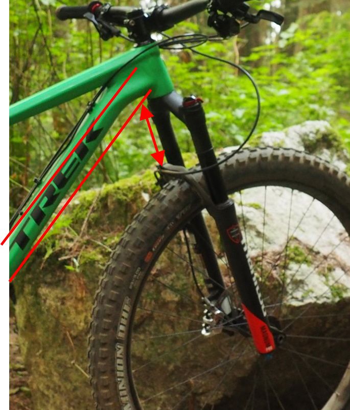

Aber, der Knick im Unterrohr den praktisch alle MTB's haben, der dient lediglich dazu, dass die Kabelkrone nicht ins Unterrohr kracht und so eine Beule macht. Diesen Bogen braucht es nicht wegen der Reifenfreiheit, so viel sehe ich im CAD selber (habs aufgezeichnet), aber bei der Mattoc weiss ich nicht wo die hintere Brücke zu definieren ist.
Ich will eigentlich ein gerades Unterrohr, und den Lenkeinschlag mit einem ACROS Block sicherstellen.
Das Krampus hat ja auch keinen Bogen im Unterrohr...

Stahl- und Titanrahmen haben oft ein 44 mm Steuerrohr und man baut dann unten eine Schale mit externem Lager ein. Dadurch gewinnt man noch Abstand und man kann tapered Gabeln fahren... Auf dem Bild oben ist das untere Lager im Steuerrohr.
Das ist weniger problematisch, als anzunehmen.
Die Manitou Gabeln federn maximal so ein, dass die Gabelbrücke noch deutlich unterhalb des oberen Endes der Gabelkrone ist.
Dabei ist dann noch ein "ungenutzter" Teil der Standohre sichtbar (die ja bei "konventionellen Gabeln" komplett in den Tauchrohren verschwinden auf Anschlag).
Hab dir mal ein Bild meiner Manitou Magnum 29+ aus dem Stache ohne Luft voll komprimiert gemacht:
Der Abstand von Oberkante Brücke bis Anfang Gabelschaft ist so noch mehr als 1cm.
Zusammen mit dem Winkel, in dem das Unterrohr Richtung Steurrohr läuft, ist das schon gut Platz:
Vielen herzlichen Dank für deine Hilfe!
Vom unteren Bilder her ist es recht schwer abzuschätzen ob das mit dem Unterrohr tatsächlich reichen wird. Wird unten ZS56... Vielleicht sollte ich doch besser einen Bogen einrechnen :ka: Das Unterrohr scheint mir nämlich schon steiler abzufallen als der Doppelmeter ...
Und, wenn ich mir den Lenkeinschlag des ACROS BLOCK auf Video anschaue, so wird die Gabelkrone vermutlich als Anschlag dienen, bzw. das Unterrohr...
Sollte ich auf Nummer Sicher gehen? Vielleicht wärs besser...
Wenn du ein ZS44 Steuerrohr hast, dann kommt ja noch mal mind. 1cm dazu durch die EC-Steuersatzschale. Und das macht den Winkel schon gut steiler....Find gebogenes Unterrohr eher unhübsch....

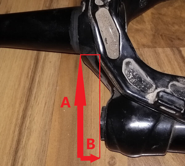

@_stalker_ Die Bilder sind schon mal sehr gut. Für @Rubberduckxi wären folgende zwei Masse interessant:
A = vom Schaftrohr bis zur Aussenkante der Gabelkrone (oder Mitte Schaftrohr wäre vermutlich noch besser aber kaum zu messen)
B = vom unteren Lagersitz bis zum höchsten Punkt an der Gabelkrone
Diese Masse wären in der Tat sehr hilfreich. Wobei, ich glaub nicht, dass ich mit einem geraden Unterrohr und ZS56 hin komme, da muss mindestens ein leichter Radius hin...
Aus meiner Erfahrung her reicht ein leichter Radius am Unterrohr nicht aus, um eine Kollision der Gabelkrone zu verhindern; ich kann heute Abend mal meine Masse der Rock Shox Pike Gabelkrone raussuchen...
