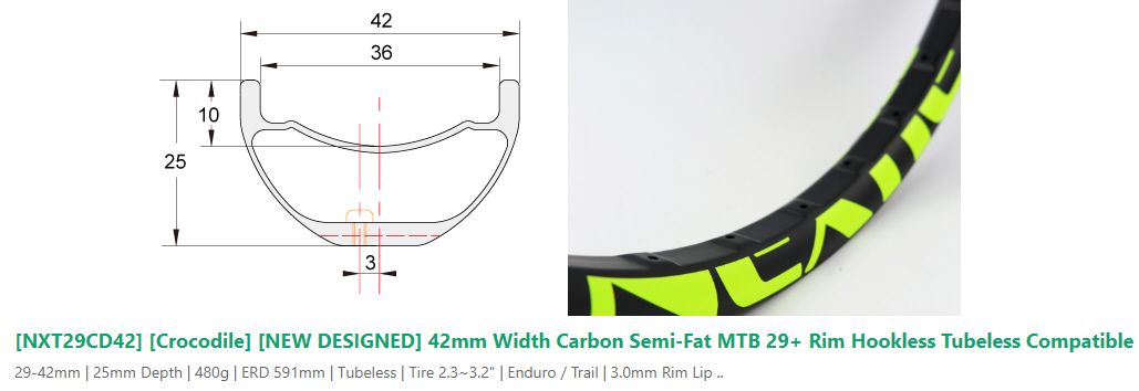

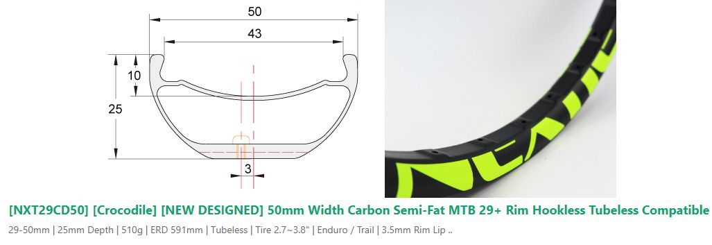

Also, zur Felgenauswahl habe ich mir folgende zwei Punkte überlegt:

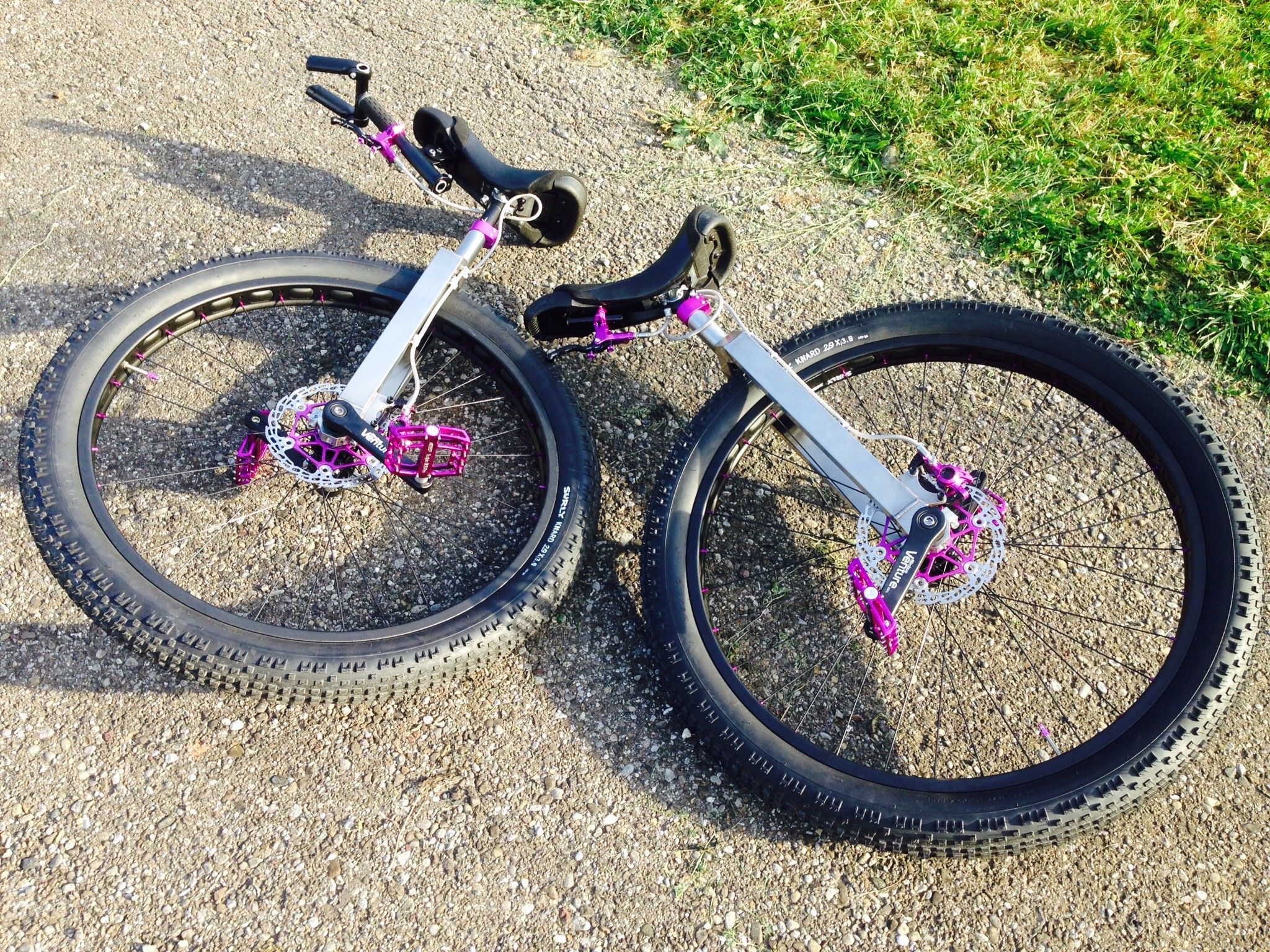

1. Ursprünglich hat mein Plus-Fieber ja mit der Surly Rabbithole angefangen. Am Einrad hab ich so was mal gemacht. Und es hat ja vermutlich generell der 29 Plus Hype mit genau der Felge angefangen. Daher, setzte ich 50mm als Breite fest.
2. Die Frage der Felge wäre eigentlich hinfällig, denn ich hätte noch die Rabbitholes rumliegen. Aber, da ich gerne ein etwas leichteres LR möchte, und mir viel an links zu rechts möglichst gleicher Speichenspannung liegt, will ich in eine Carbonfelge investieren. Mit der Surly Rabbithole könnte ich aber ohne asymmetrischen Hinterbau eine Li/Re gleiche Speichenspannung erreichen, nur bin ich dann auf diese Felge angewiesen...
Daher, wäre mein erster Favorit diese 50mm breite Felge von Nextie (ich schaue momentan nur bei Nextie...). Die hat eine in meinen Augen recht schlaue Form, mit der wird es leichter sein den Reifen drauf und drab oder Schlauch raus und wieder rein, zu bringen. Es hat eine Art überstehende Lippe, die hindert dann den Reifen wieder aus der Mitte zu rutschen und bleibt im tiefen Felgenbett. Das ist ungemein hilfreich wenn man Reifen wechseln will. Das Tubeless Zeug ist nämlich dermassen Scheixxe um Reifen zu wechseln...
Aber durch die Breite ist wohl mit einem 2.8" Reifen schluss...
Wenn ich weniger als 3" fahren möchte, und wenn ich ehrlich bin, wissen tue ich das nicht, aber ich glaube, ich werde immer 3" fahren, sonst könnte ich ja ein normales MTB aufbauen, so müsste ich whol diese hier wählen:
Auch die hat ein wie ich denke hilfreiches Profil zum Reifen von der Felge kriegen.
Die beiden oben gezeigten haben das sogenannte Crocodile Profil, heisst im Speichenloch mehr Material.

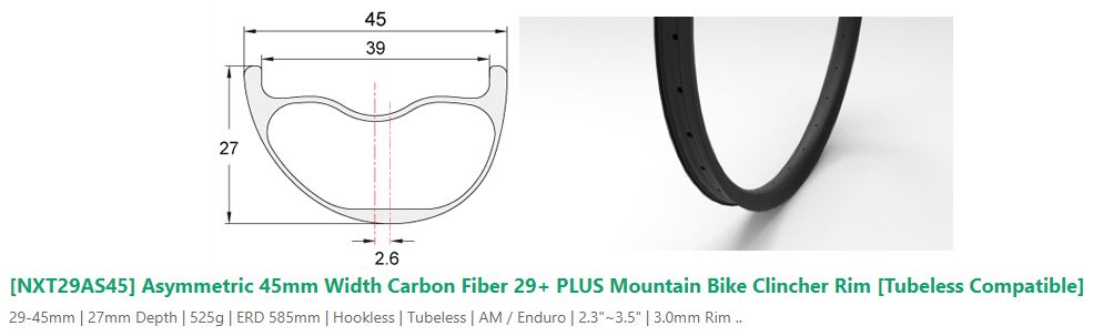

Dann wäre noch eine "normale" altenative asymmetrische Felge, aber keine 50mm breit.
Wie gesagt, sollte ich nicht anders überzeugt werden, so wird es die erste gezeigte in 50mm breit und alle Speichenlöcher 3mm offset.
Bin gespannt was ihr meint. Vielleicht auch Alternativen zu Nextie? Sind aber schon recht gut wie ich zu wissen meine...
Ah, noch was: Auch auf die Gefahr hin verbal gesteinigt zu werden, ich fahre mit Schlauch. Tubeless werde ich NICHT fahren.
Meine Erfahrungen in 3" sind auf meinem Bad Habit 1 in 27.5x3", und das hier unten gezeigte. Bevor jetzt die Frage auftaucht, ich kann nur einfache Feldwege mit dem Einrad fahren, habe es erst von ein paar Jahren durch meine Frau erlernt :D. Aber um richtig gut zu werden braucht es viel mehr als entsprechend gut im MTB or RR zu werden. Ab und zu drehen wir mal eine Runde mit dem 1R :i2:. Aber ich kann euch so viel sagen: Nur leichte Anstiege -> Das gibt (achtung, Schweizerdeutsch): "Scheiche wi Eiche" :D
