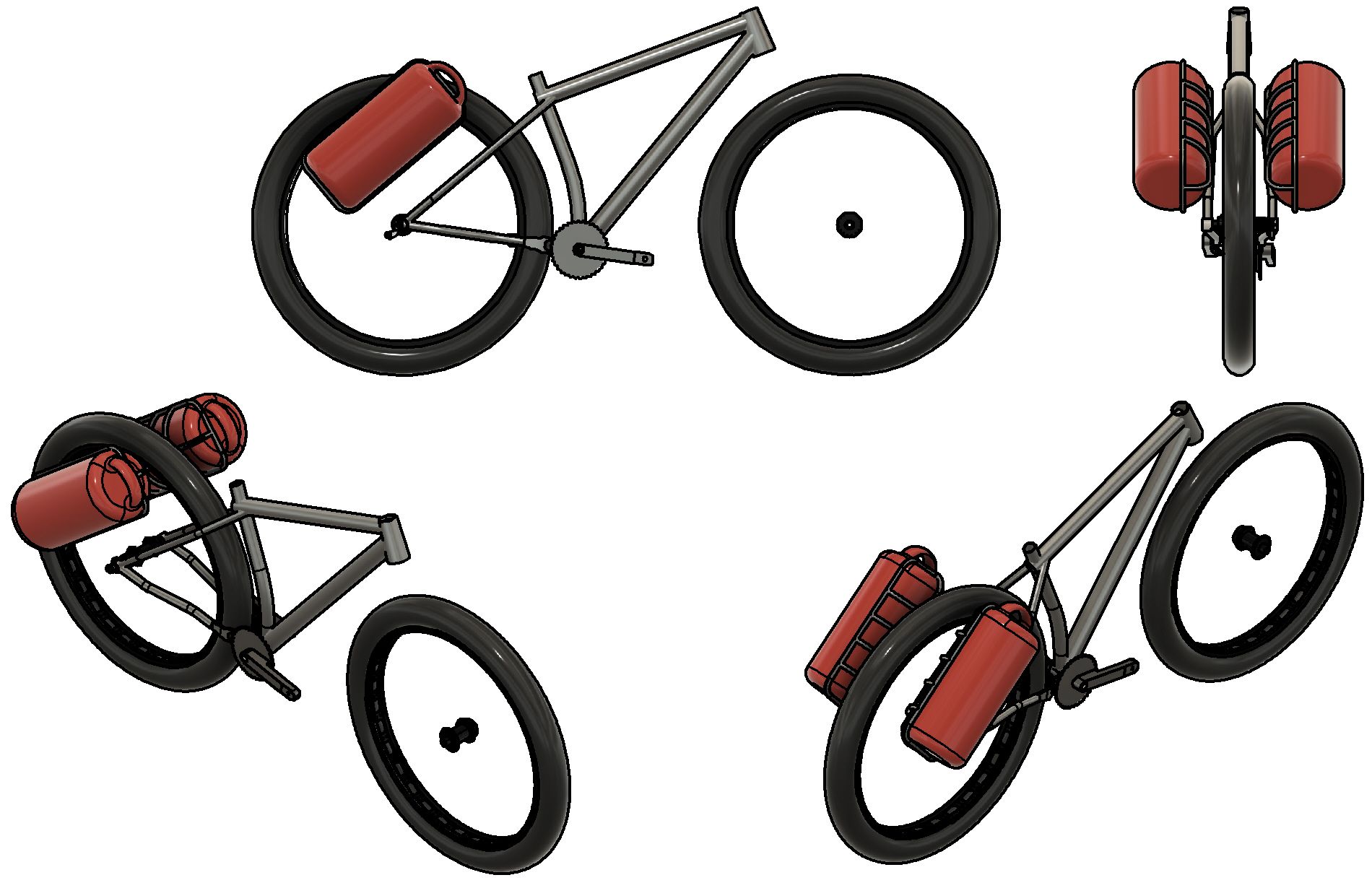

Vielleicht in etwa so. Habe mal angenommen zwei Packsäcke IP66 mit 12 Litern. Ist sicher mehr als genügend, soll aber auch mal erst eine erste Idee sein. Das BACK RACK sollte auch aus Titan sein, mit D12 Rohraussendurchmesser. Befestigung am Rahmen ist noch zu definieren.
Damit kann man dann mit allen gängigen Riemen mit Schnellverschluss die Packsäcke bombenfest befestigen...
Mal schauen was Waltly dazu meint :D Hoffe die können das...

Wieso die Taschen so weit hinten befestigen? So weit nach hinten kommst Du bei Deiner Hinterbaulänge mit den Fersen beim Treten nicht und je weiter vorn desto besser (Bike bäumt weniger auf an steilen Rampen, bessere Gewichtsverteilung, weniger lange Befestigungsstreben), leichter, steifer, günstiger)
War nur mal ein schneller Wurf. Ging mir nur mal darum zu zeigen wie ich das meine. Das ist keines Wegs definitiv.
Ich werde mal fragen ob WALTLY so etwas machen kann. Falls nicht: Gibts eine Adresse die das kann?
Mir ist, je länger ich darüber nachdenke, so ein Packsackgepäckträger recht sympatisch. Hat nicht jeder :D
