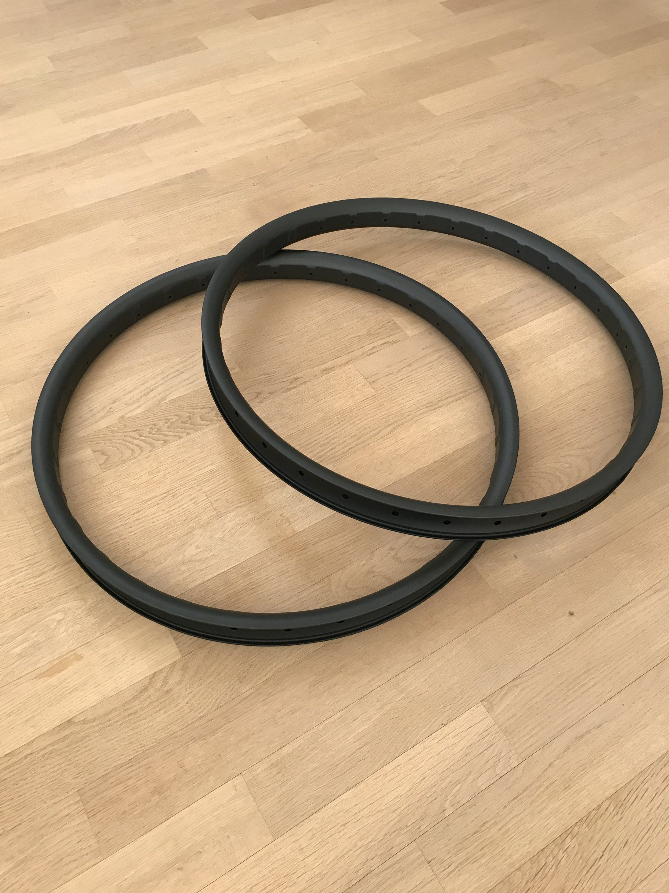

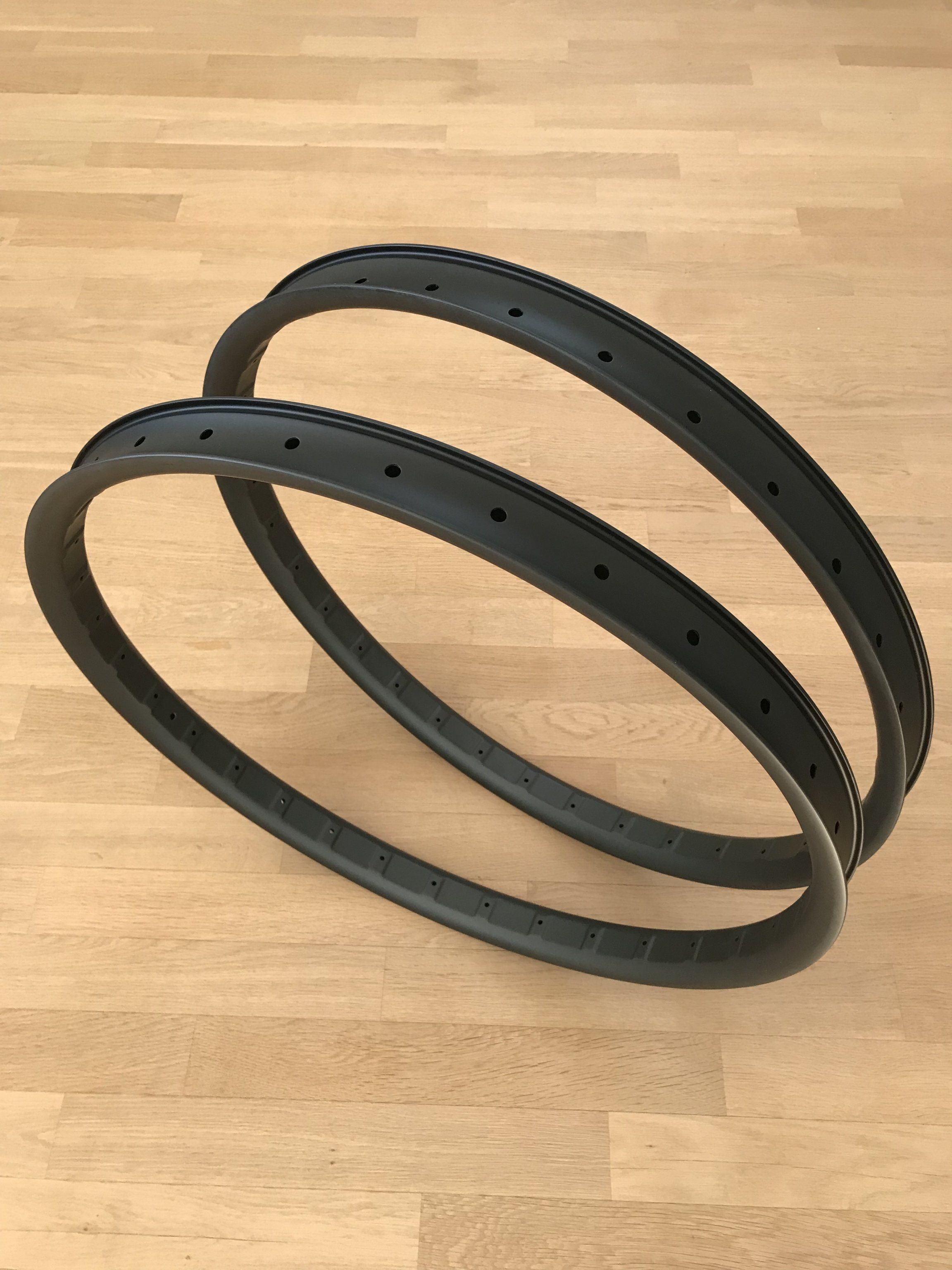

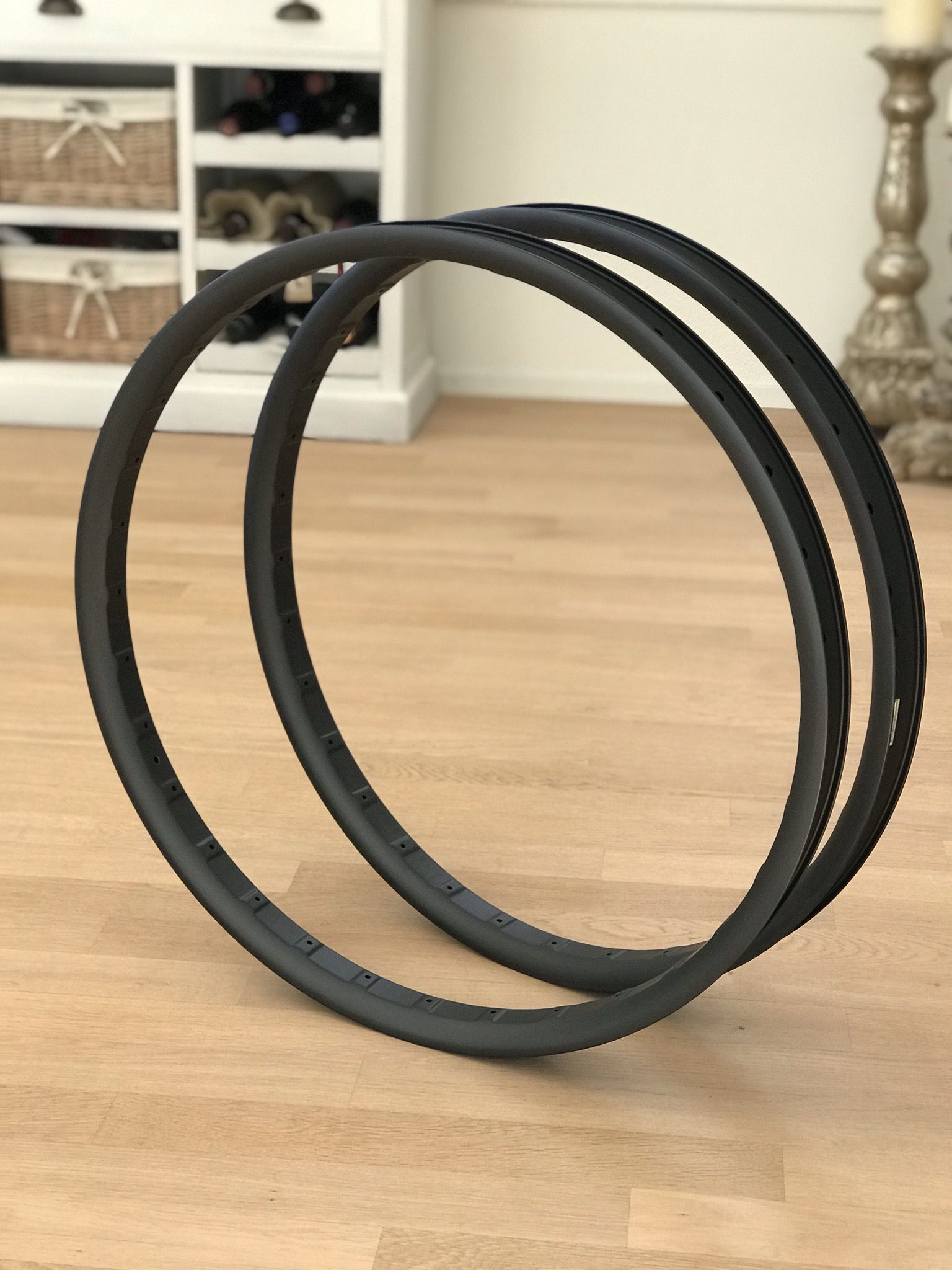

Die Crocodiles sind nun schon lange bei mir und warten darauf eingespeicht zu werden. Der Versand ging übrigens fast schneller als wenn man selbst reisen würde. Nach Erhalt der Versandbenachrichtigung gings 2 Tage und 2 Stunden bis zum ersten Zustellungsversuch :D.
Das Vorderrad werde ich in Bälde machen. Mit dem Hinterrad warte ich bis der Rahmen da ist. Will sicher sein, dass ich in die richtige Richtung versetzt einspeiche ;)

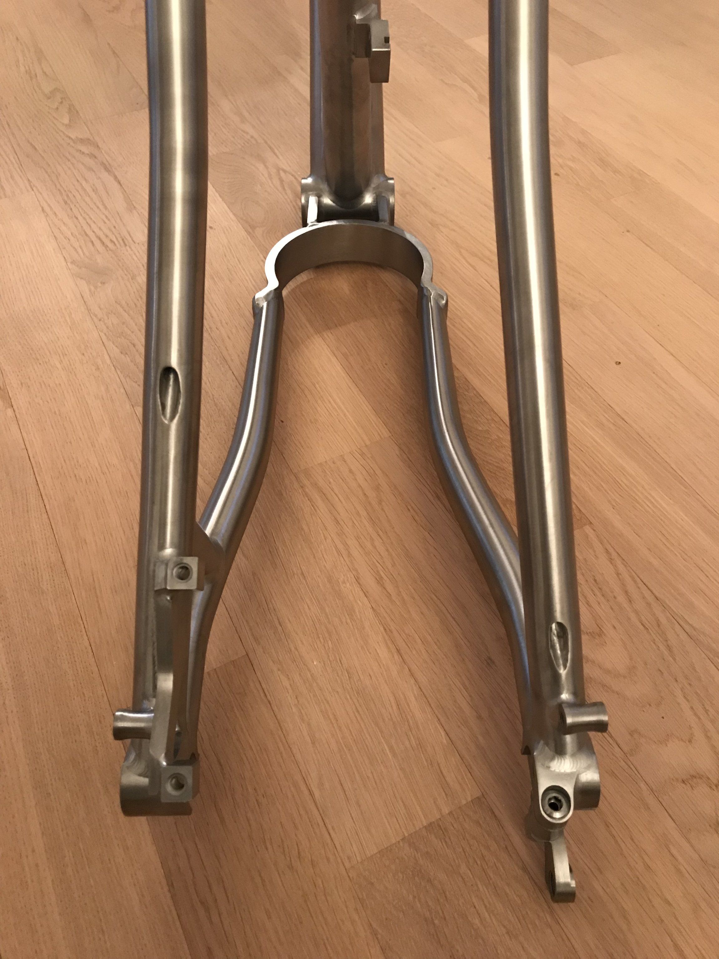

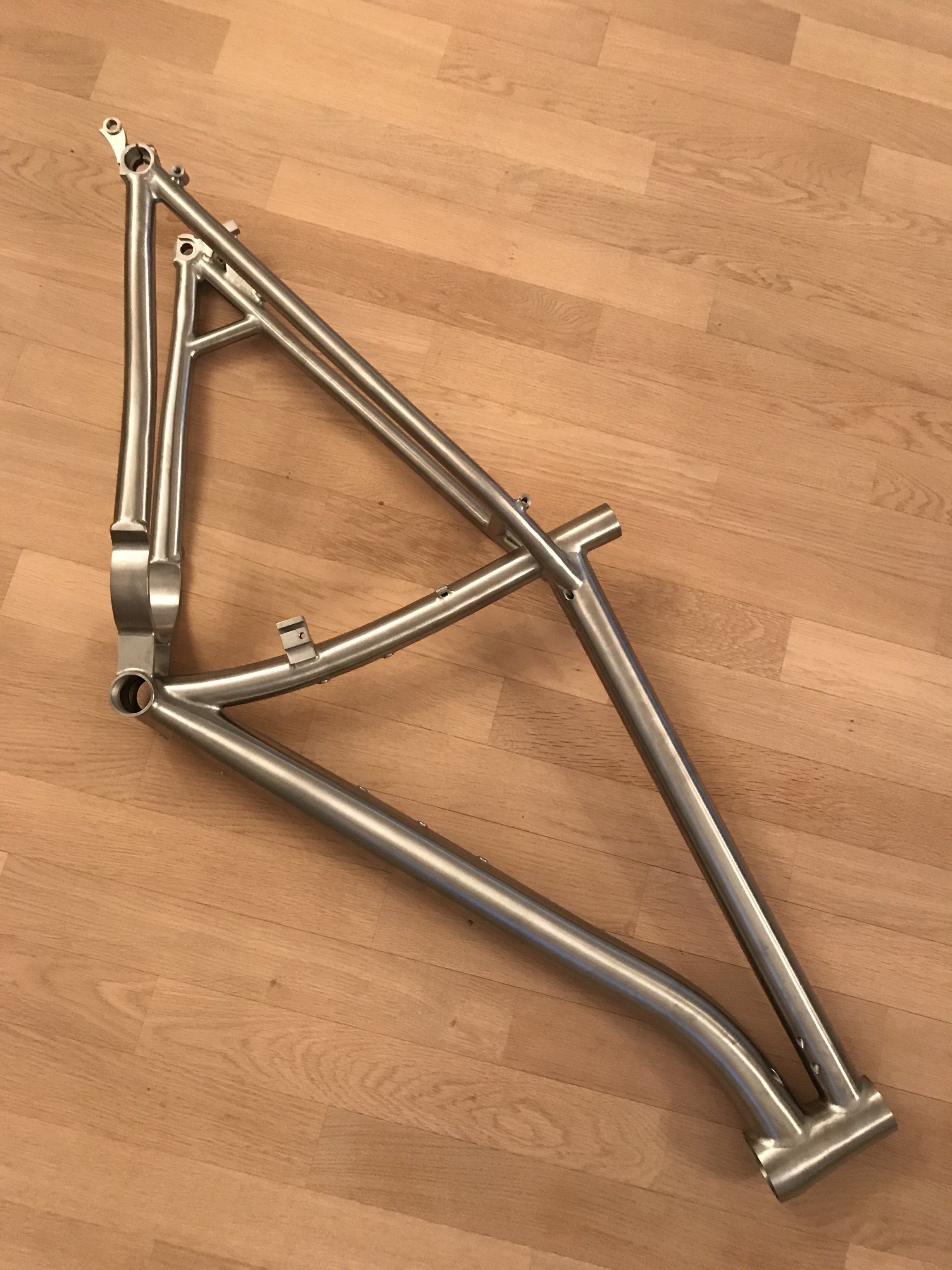

Jetzt gehts doch schneller als gedacht... Der Rahmen ist fertig und ist offenbar auf dem Weg nach Hongkong. Wenn er dort ist wird mir die Trackingnummer zugesendet... Bin gespannt wer zuerst aus Asien zu Hause ist :D...
Muss gestehen, ich bin jetzt doch etwas nervös ob auch alles so passt wie ich mir das vorgestellt habe. Ich werde berichten :daumen:

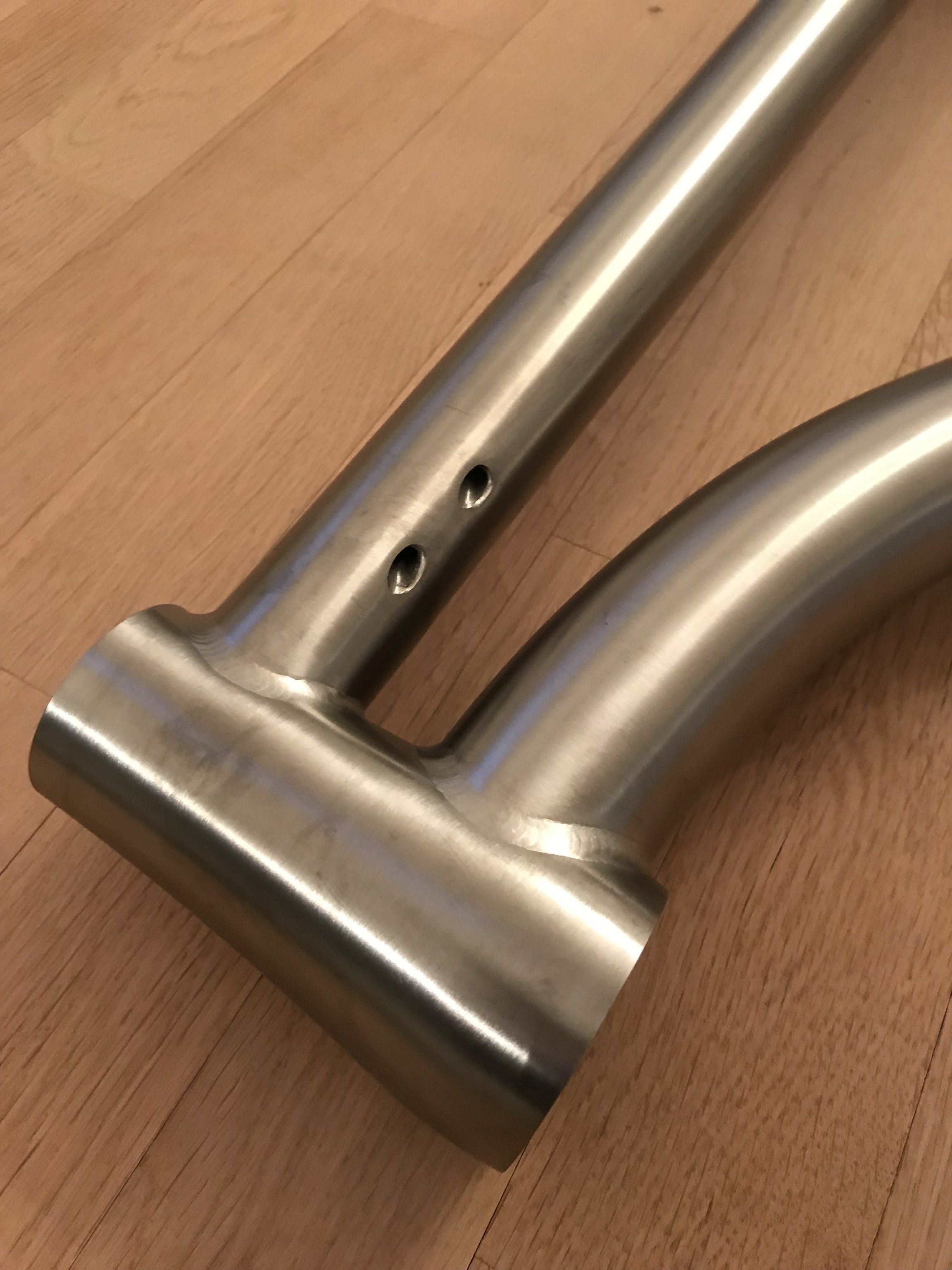

3 kg, damit habe ich nicht gerechnet. Aber die ganze Kabelführung innen mit eingeschweissten Röhrchen, der Horseshoebereich hinter dem Tretlager, die für Titan sehr gross dimensionierten Rohre inklusive dem tapered Steuerrohr summieren sich halt schon, auch wenn die Wandstärken mit 0.9 mm nicht übertrieben dick ausfallen.
Wie auch immer, halten wird der Rahmen sicher einige Leben lang, so dass auch Ururenkel noch darauf werden fetzen können, zumindest auf dem Rahmen :D
Ich bin gespannt auf die Bilder
Bilder sollte ich heute Abend machen können...
Ja, Gewicht ist wie ein zünftiger Stahlrahmen. Glaube mal gelesen zu haben, ein Krampus Rahmen hat auch seine 2.6 bis 2.8 kg.
Aber, der erste Eindruck ist schon recht gut. Das Steuerrohr ist im Vergleich zum ARSELING einiges dickwandiger.

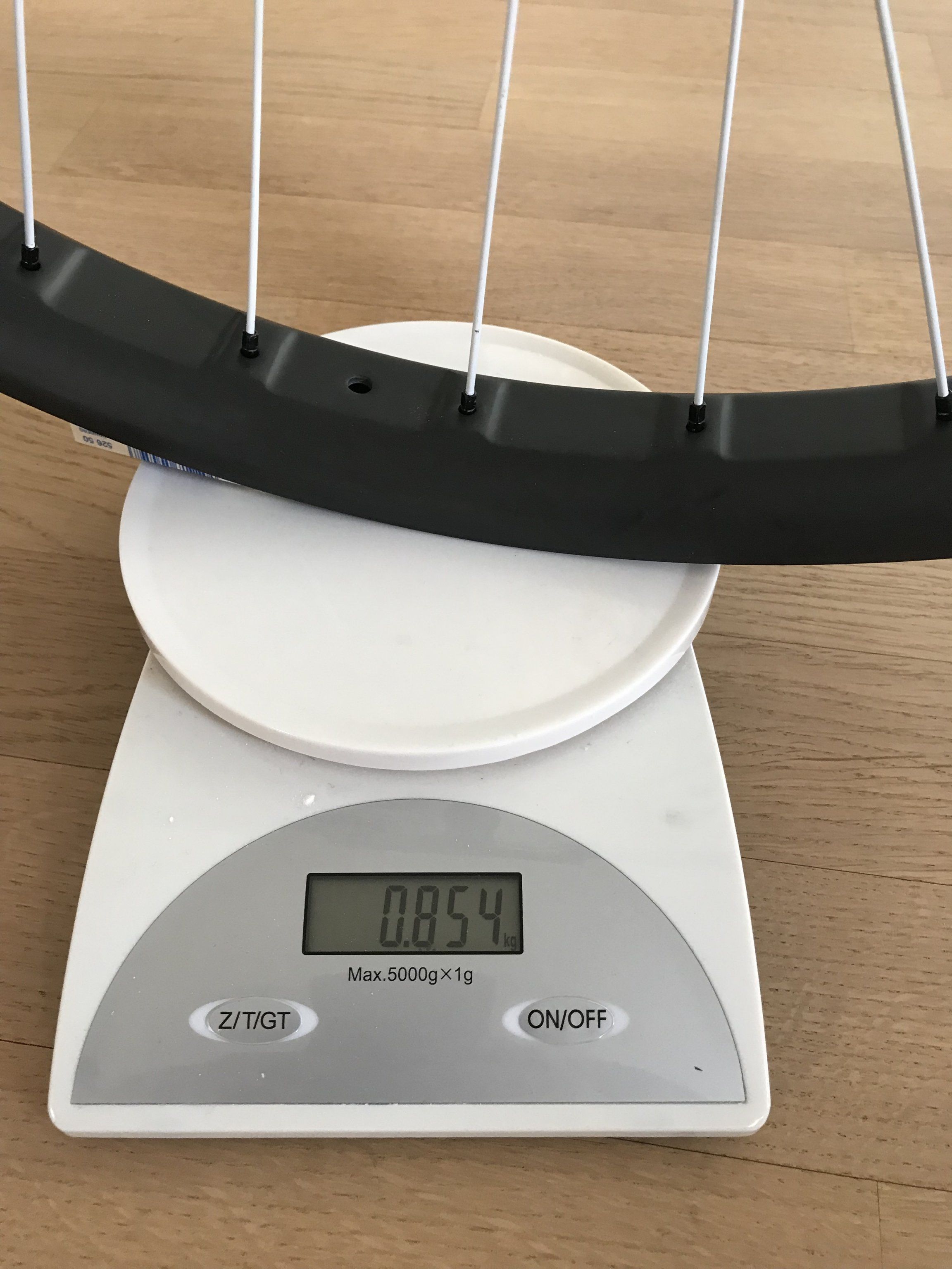

Offiziell gewogen :D
Auf dem Bild ist vermutlich auch gleich der Grund für die gut 500 bis 800g „Übergewicht“.

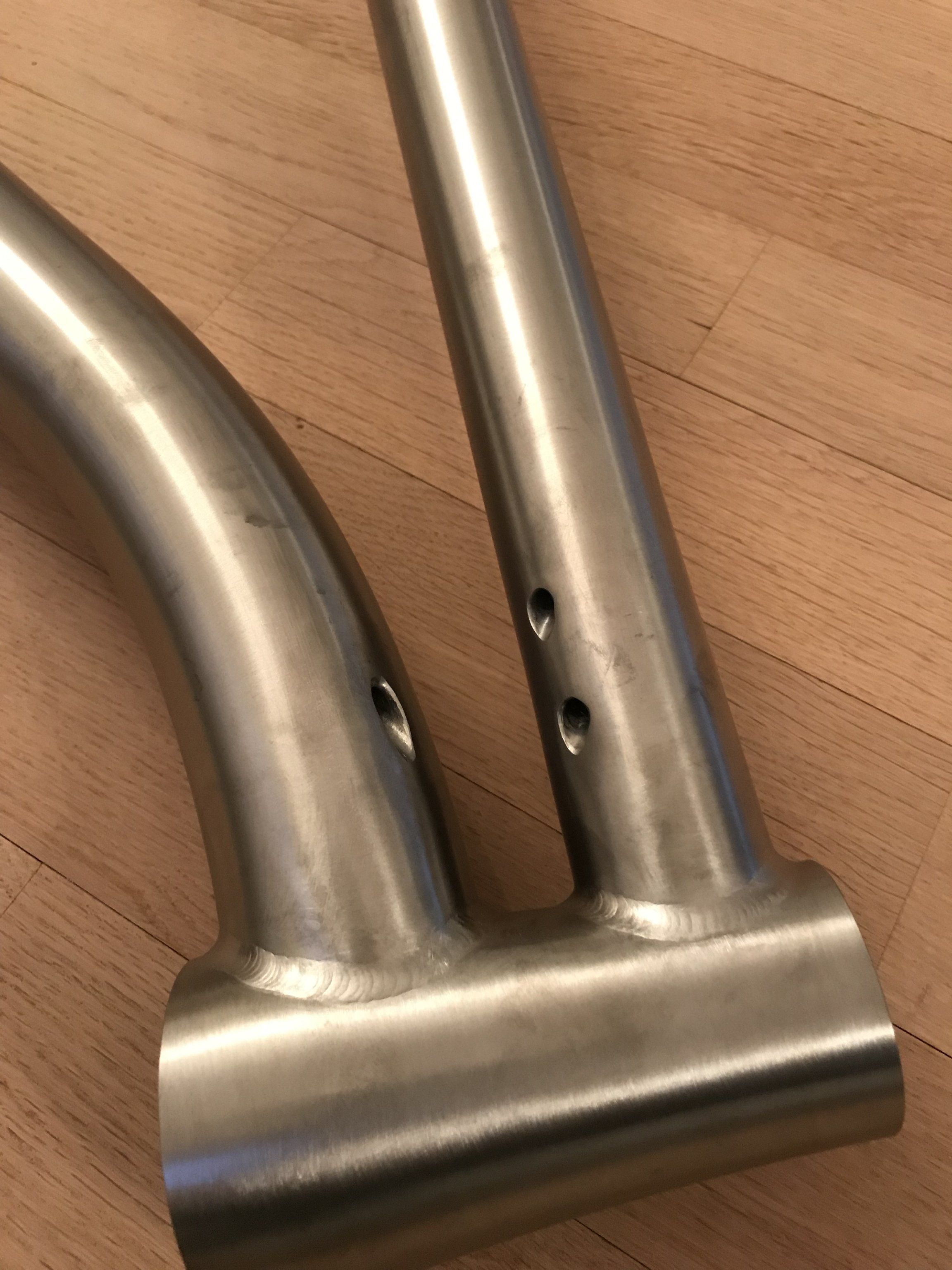

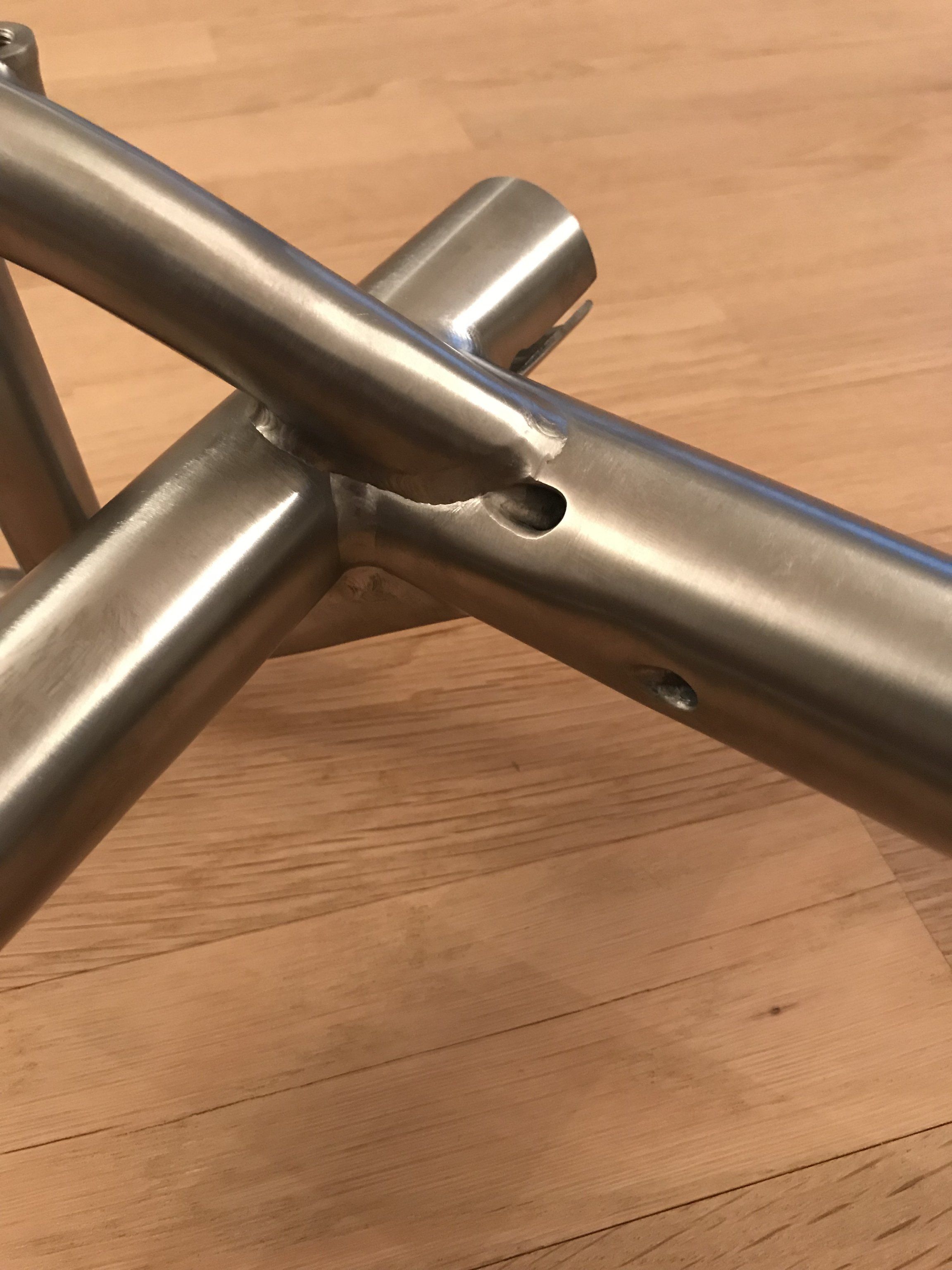

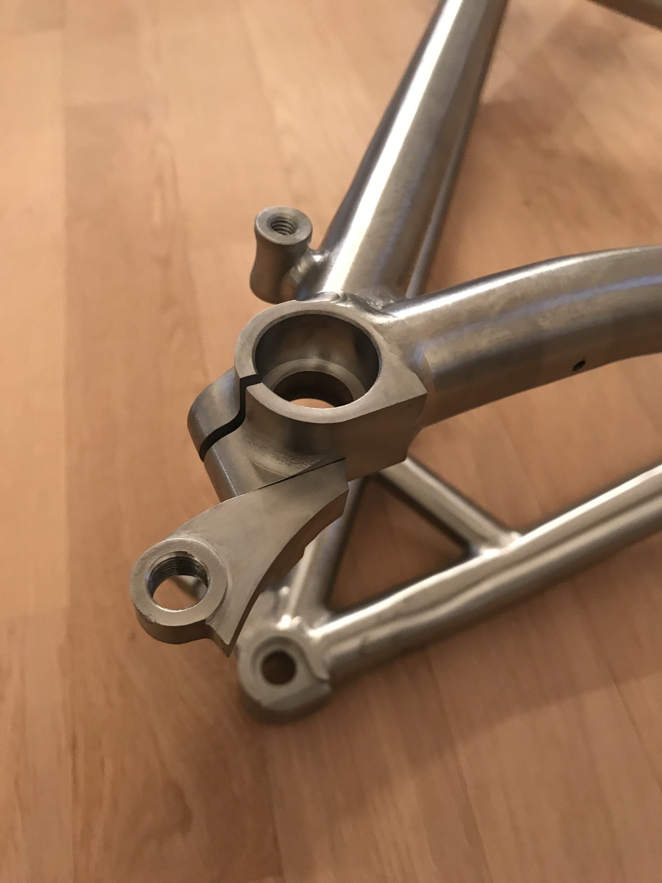

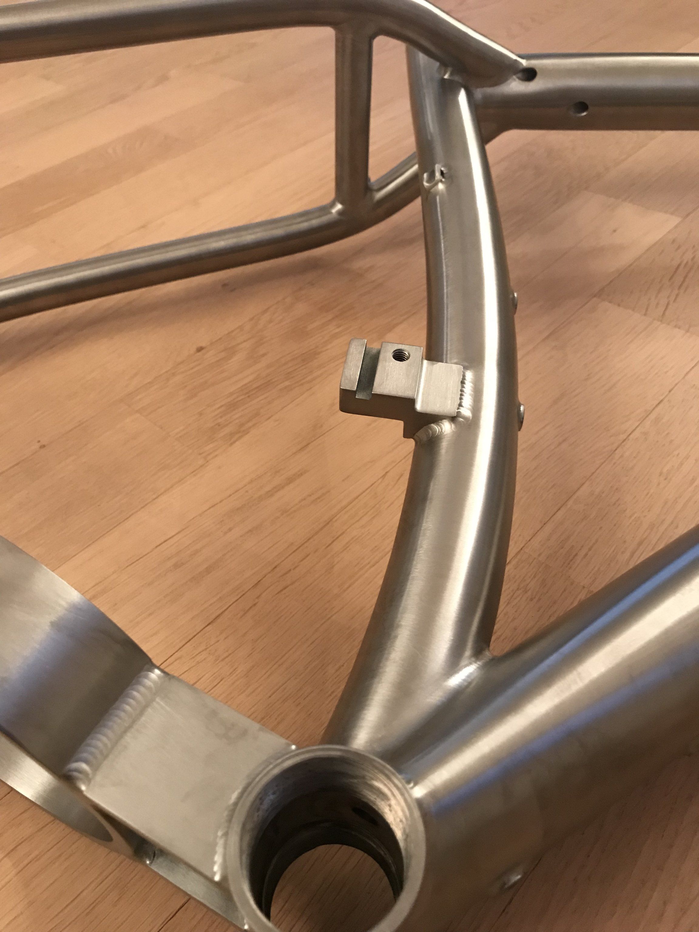

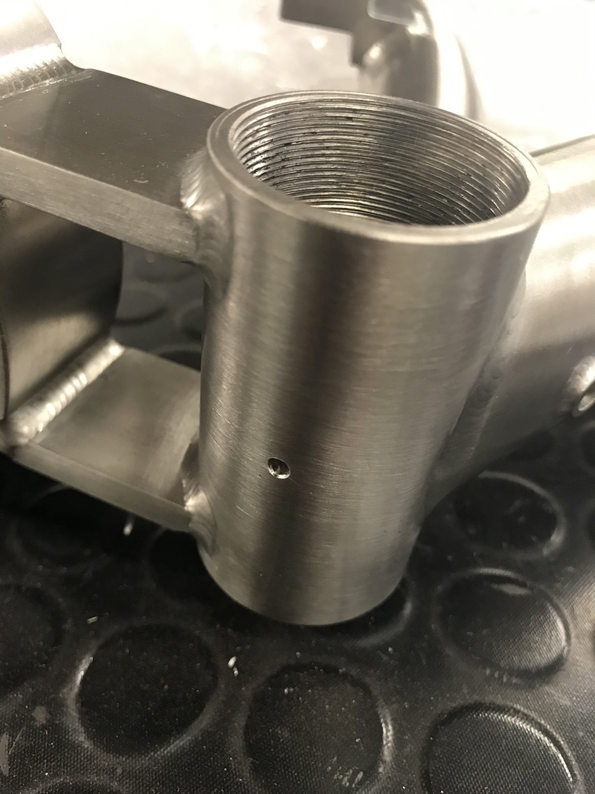

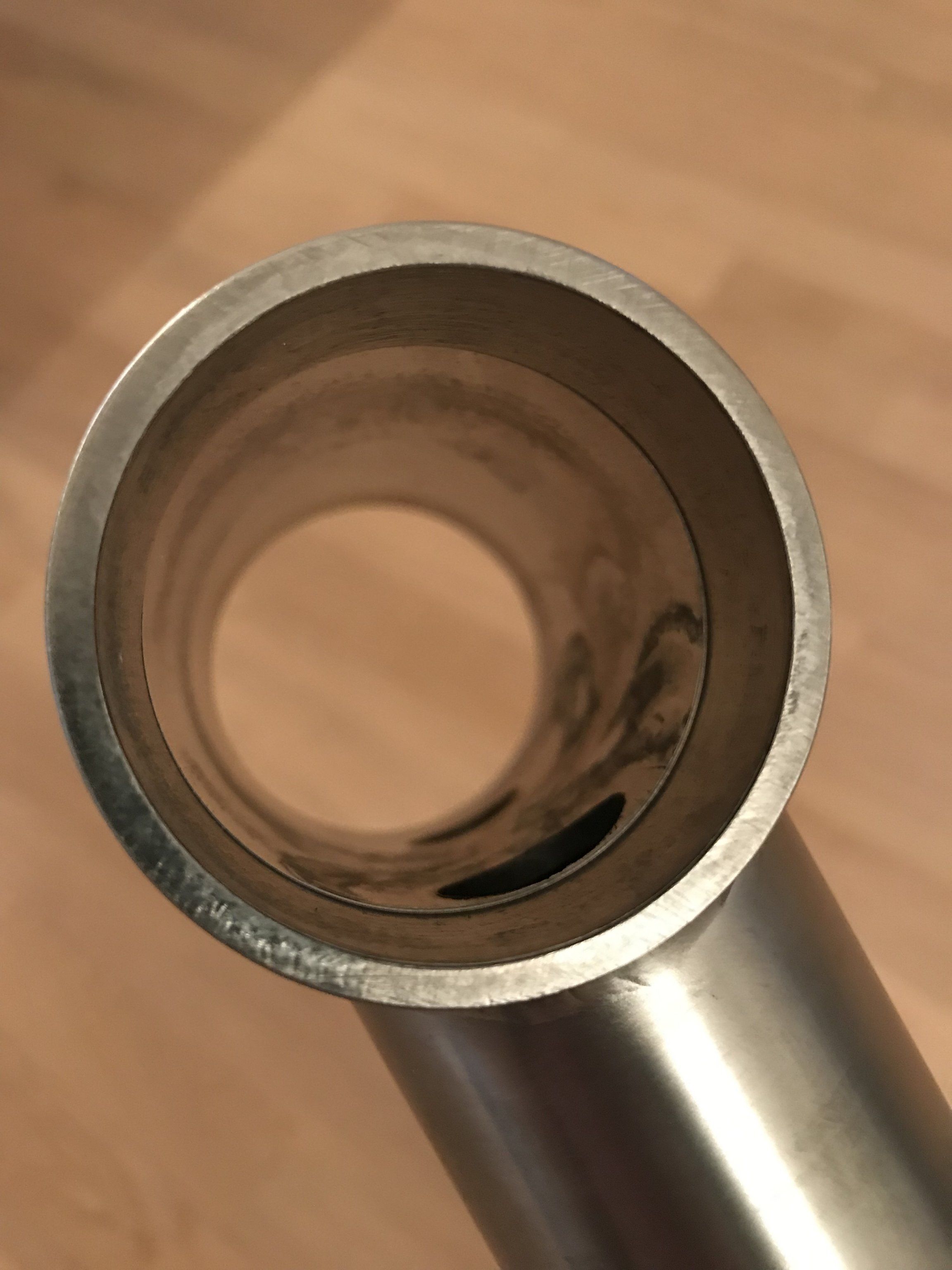

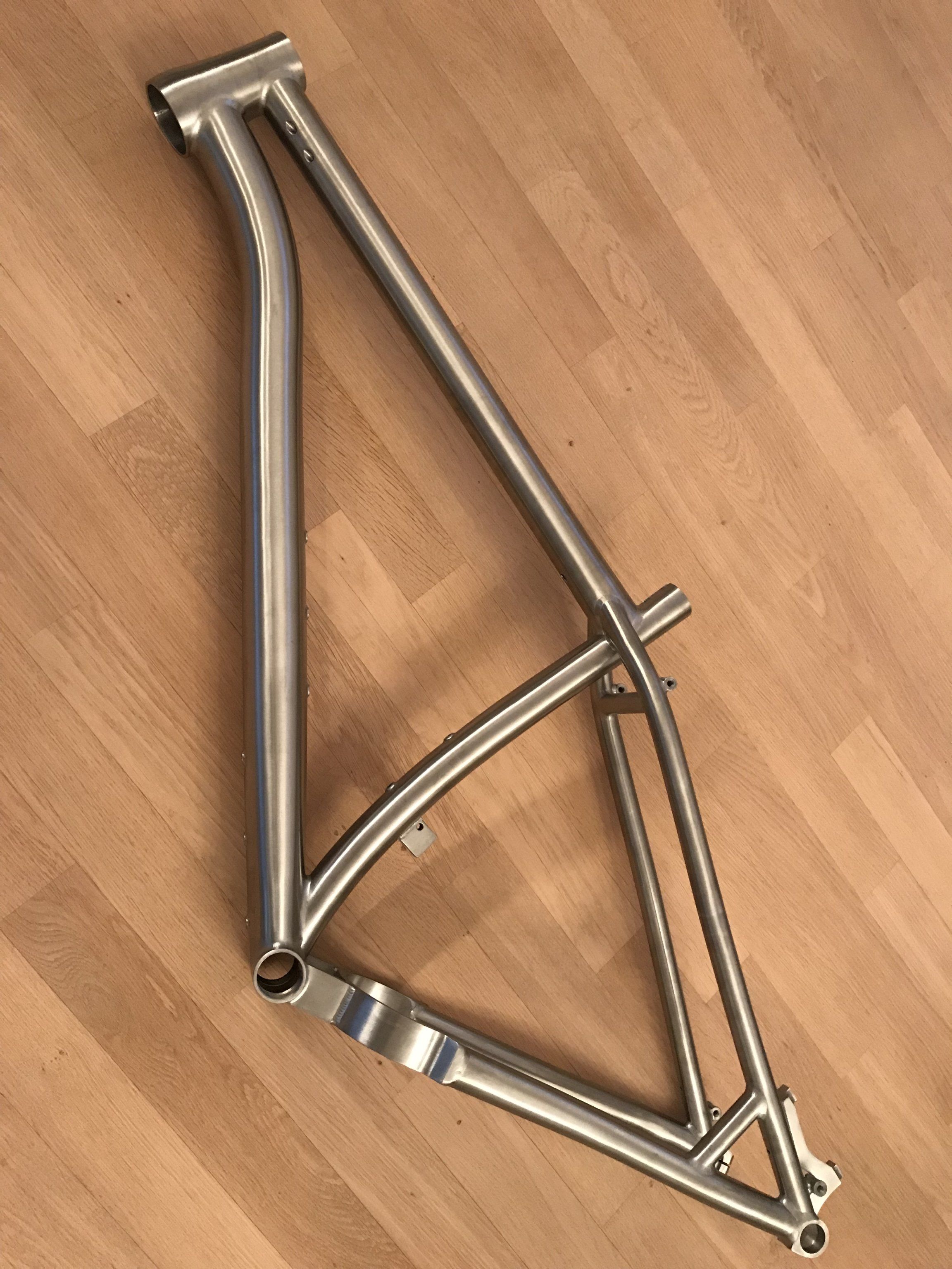

Sonstige Eindrücke vom Rahmen kommen folgend. Verarbeitung scheint gut. Alles nach Wunsch wie besprochen. So weit ich bis sehe zumindest. Das Steuerrohr bzw. die Lagersitze wurden ganz offensichtlich nach dem Schweissen gefräst, das find ich schon mal gut. Man sieht das auch an der ungleichmässigen Materialabtragung. Das BSA Gewinde und Stirnseite ebenso. Das war bei Waltly beides unbrauchbar und musste nachgearbeitet werden.
Ja, und sonst kann ich noch nicht viel sagen, der Aufbau kann beginnen...

Da ist schon massiv Rohstoff verbaut worden :D :daumen: die Kettenstreben nehmen andere als Oberrohr :lol:
Hätte jetzt die Bremsabstützung und den Steg zwischen den Sattelstreben in gebogen schöner gefunden...
Bin gespannt auf den weiteren Aufbau, hau rein :daumen:

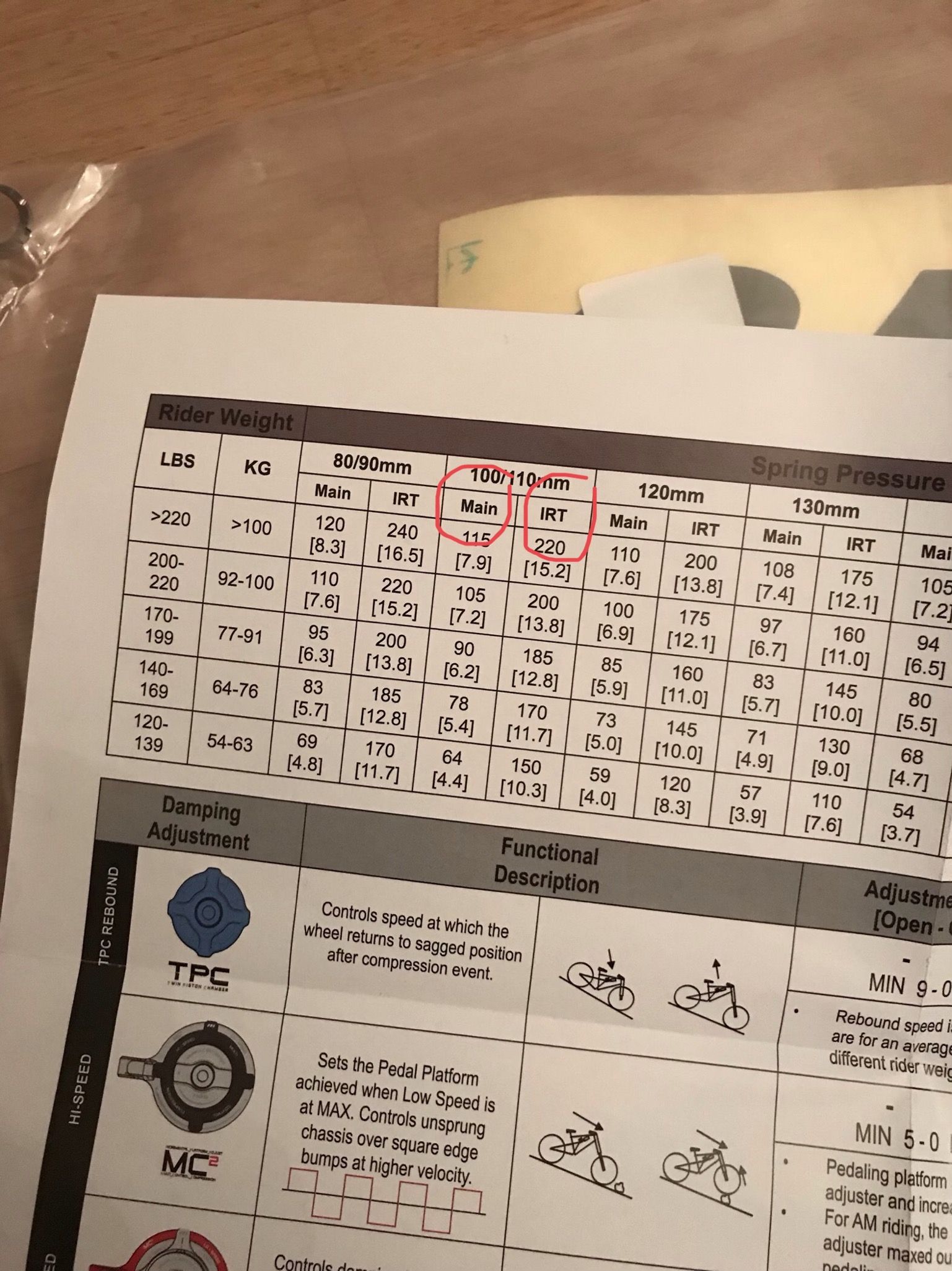

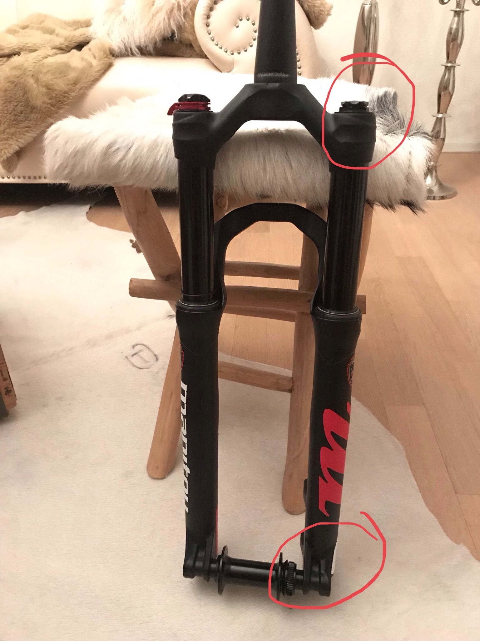

Nur damit ich das richtig verstehe,
In der Tabelle ist gemeint,
„Main“ ist unten der Luftdruck,
„IRT“ ist oben, zumindest steht das aufm Deckel :D
Google ist mir für einmal keine Hilfe :ka:
Suspension-Neuling mit Manitou :winken:
Zuerst musst Du die obere Kammer (Ramp up Kammer = IRT) befüllen und danach die untere = main Kammer. Der obere Druck muss mindestens gleich hoch sein oder leicht höher wie der untere Druck. Ich würde den Druck der oberen Kammer nicht viel höher als den in der unteren Kammer setzen, dafür den Druck der unteren Kammer eventuell etwas höher als in der Tabelle wählen. So hast Du eine linearer arbeitende Federgabel, die im Steilhang weniger eintaucht und aber den Federweg besser ausnutzt.

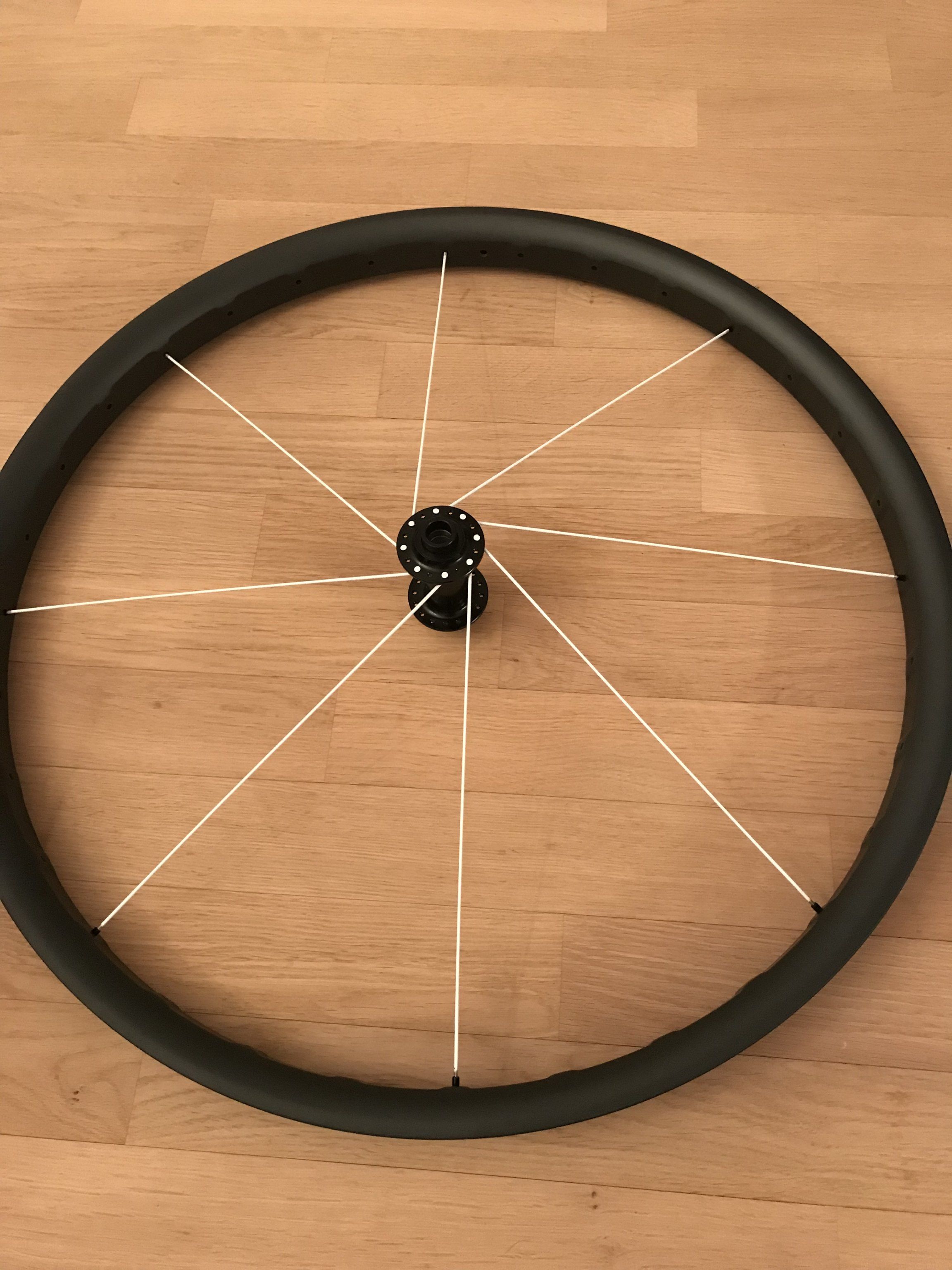

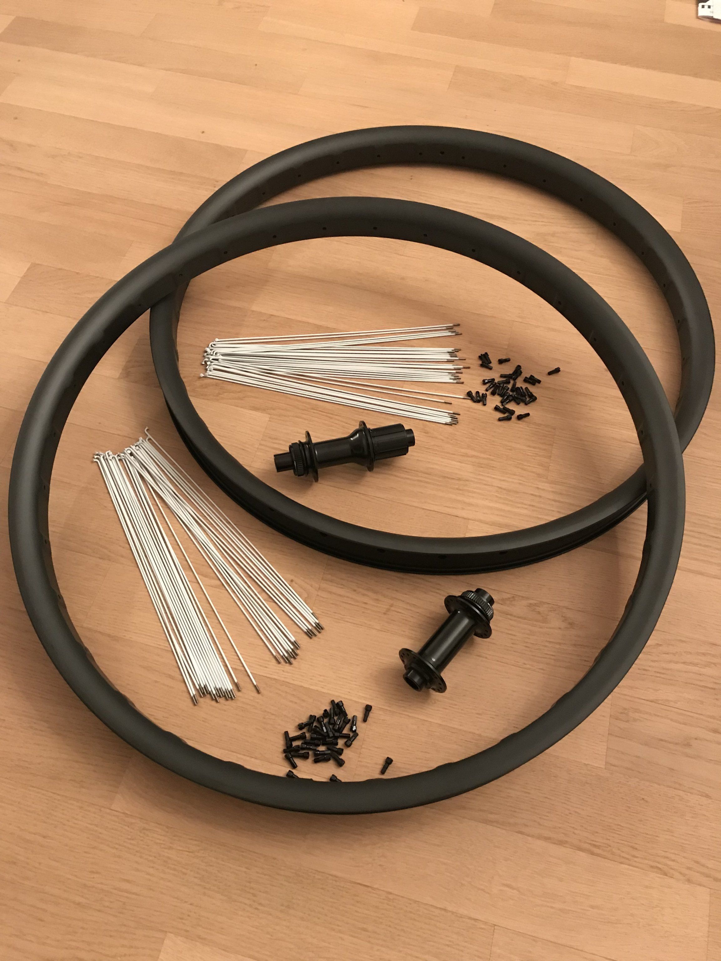

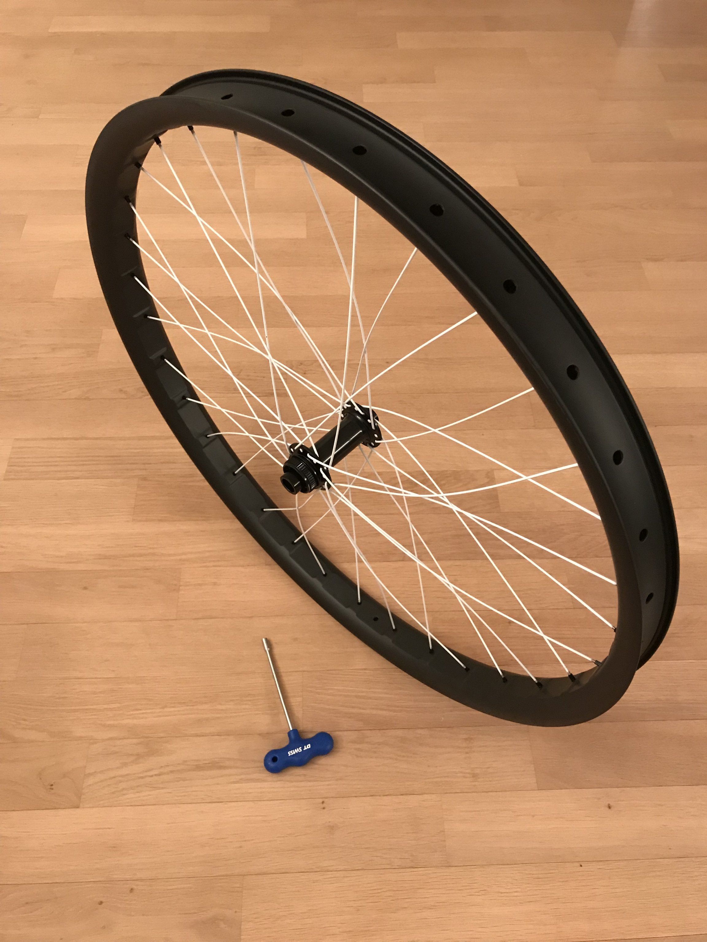

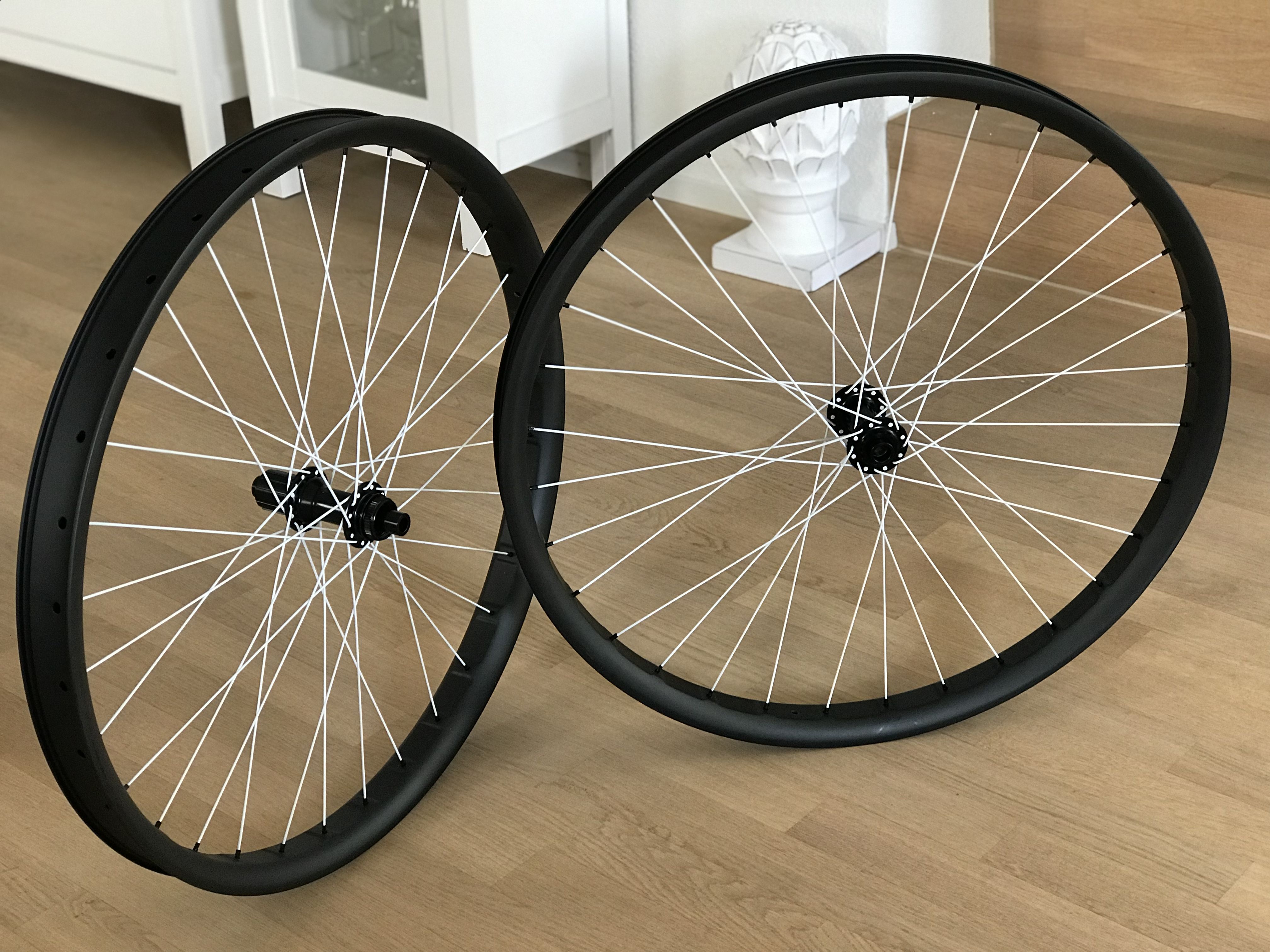

Laufradbau :D

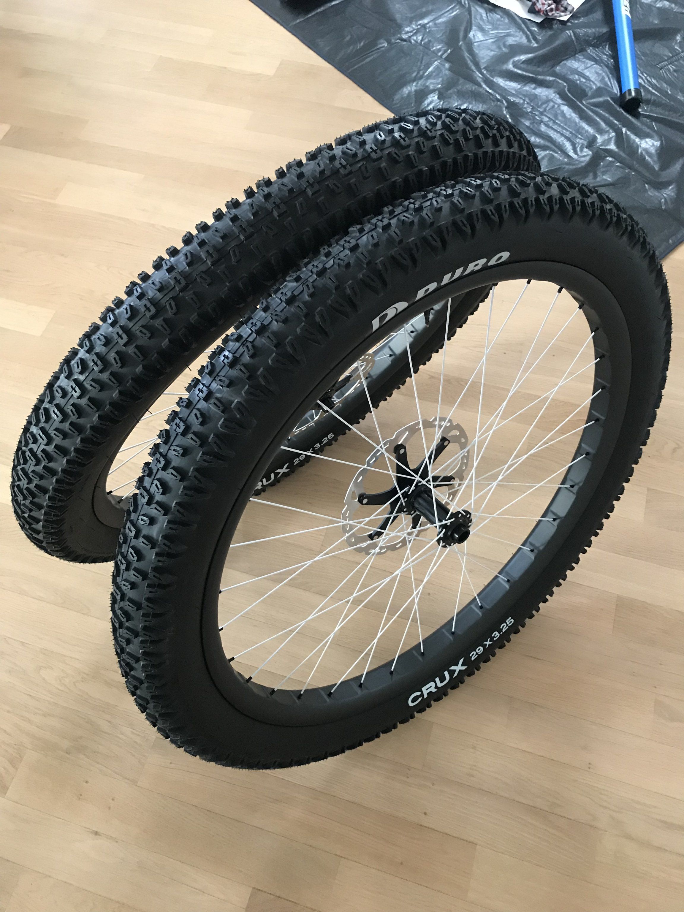

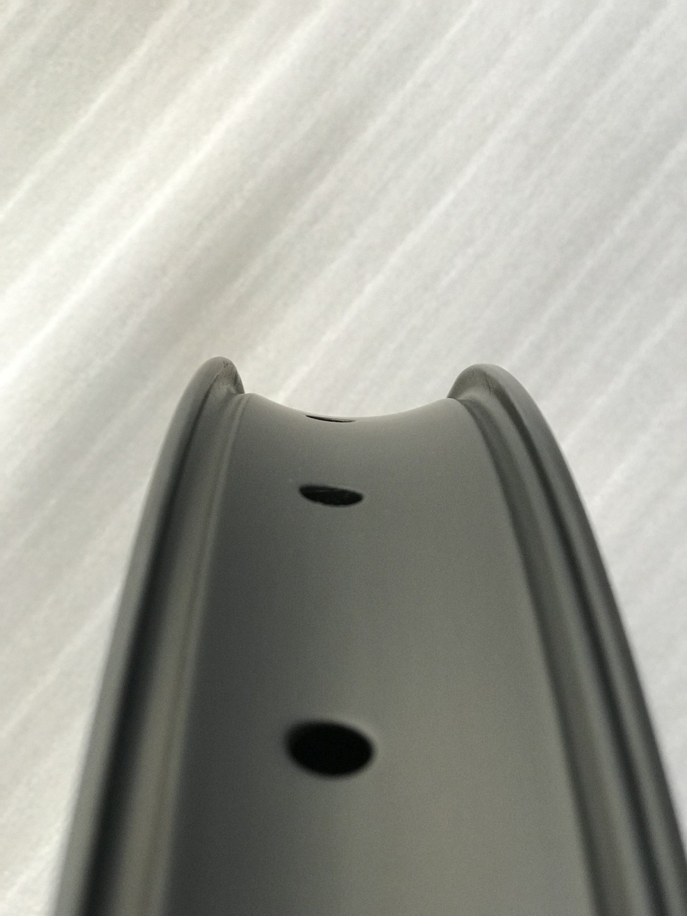

So, jetzt fehlen mir nur noch die Centerlock Ringe für 15mm Steckachse. Die jetzt sind nur von Hand draufgemacht, damit die Scheiben nicht runterfallen.
Ist mit Schlauch aufgezogen. Die Reifen sitzen gleich lose auf der Felge wie Surly Bud und Lou auf Clownshoe. Was für mich positiv ist :D
Schläuche hab ich die drin, sind recht „filigran“ im Vergleich zu den Surly 29+.
Bin mit dem Look zufrieden. Wenn die so fahren und so robust sind wie sie aussehen, dann :hüpf::i2::bier::D

Doch, an nem Serien-Stache z.B.
Da wiegen die Bontrager Schläuche irgendwas reichtlich in den 400ern das Stück.
Dass hier entstehende Fahrrad tubeless braucht, unterstütze ich jedenfalls maximalst!
Offiziell ist der Duro Crux nicht tubeless ready und wenn ich noch lese, dass er eher lose auf der Felge sitzt, würde ich wohl beim Schlauch bleiben.
Die Laufräder finde ich extrem sexy! :love:
Ganz persönlich würde ich Bontrager XR2 in 3,0 mit Dichtmilch montieren. Die sind fast 400 Gramm pro Reifen leichter und mit tubeless könnten somit ohne grossen Aufwand etwa 900 Gramm gespart werden.
Ganz ehrlich, für das Event diesen Juni werde ich Tubeless probieren, wahrscheinlich...
Aber jetzt beschränke ich mich erstmal darauf alles einzustellen, so dass ich mich dann nur noch auf das Abenteuer Tubeless fokussieren muss.
Es ist nicht von der Hand zu weisen, dass mit Schlauch weniger Wartung anfällt. In Meinem Fall ist das 100% so, denn ich bewege mehrere Räder, da kann eines schon mal mehrere Wochen oder Monate warten... Schläuche sind da problemlos. Und wenn ich dann mal unterwegs bin ist es keine Sache den Schlauch zu tauschen, im Pannenfall. Vor allem wenn der Reifen so schön locker sitzt. Das ist mit den 27.5 Plus WTB Felgen mit WTB reifen extrem Pain :wut:
Aber fürs Event ist Tubless, sofern die Probezeit die ich durchführen werde positiv ist, wohl die bessere Wahl. Denn meine Defekte sind meist nur kleine Löcher die bisher eigentlich (seit dem ich Velo fahre alle Reifenpannen ausser eine, da hats mir die Seite des Reifens aufgeschlitzt und musste so aufgeben) immer hätten mit der Dichtmilch abgedichtet werden müssen. Ich stelle mir vor, dass ich die Reifen-Pannen alle nie gehabt hätte, bzw die Dichtmilch hätte die Platten verhindert. Was aber voraussetzt, dass die Dichtmilch immer „frisch“ gehalten wird... darum, nach dem Event wechsle ich dann vielleicht wieder zurück...
