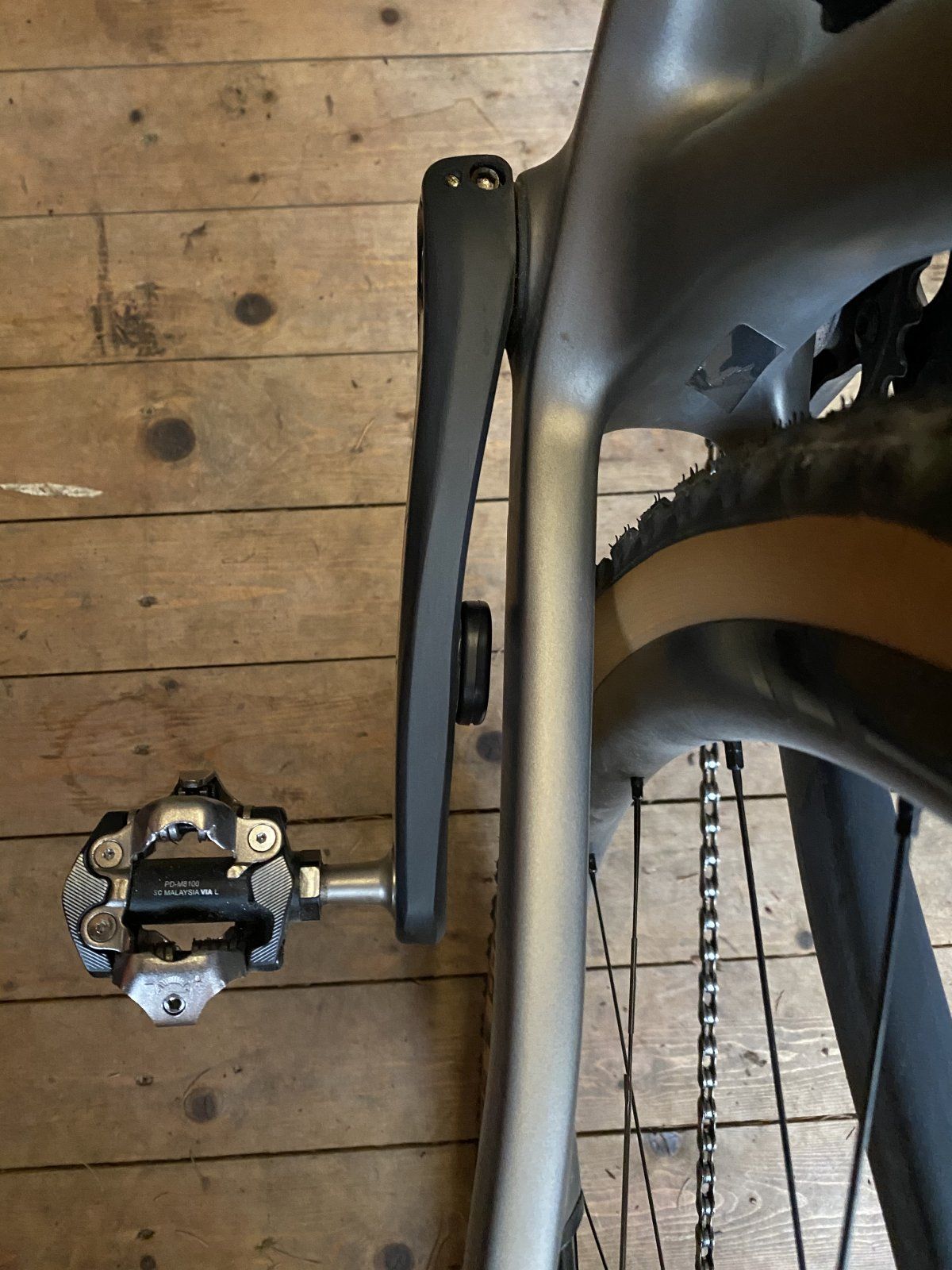

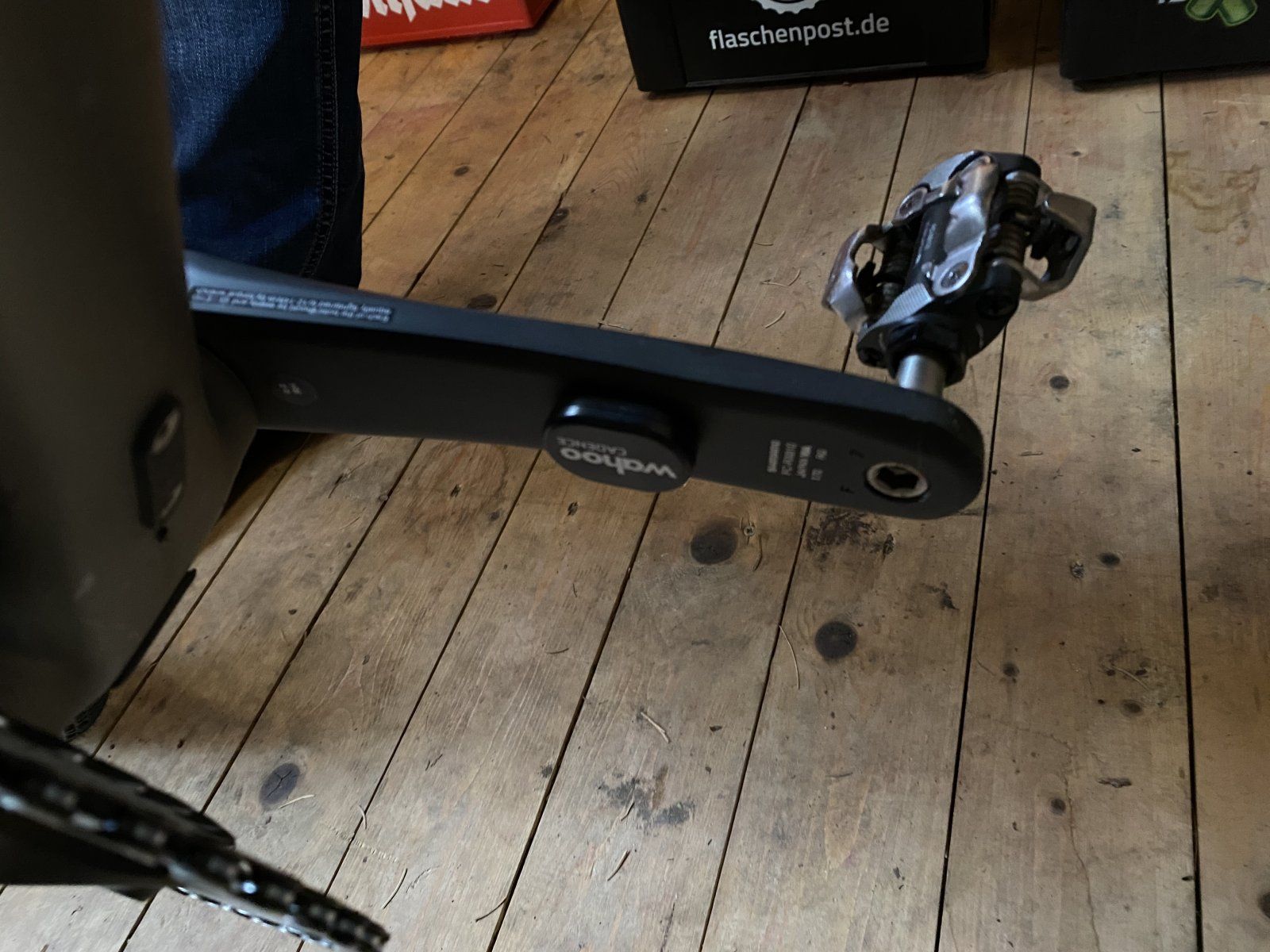

Wie habt ihr, sofern vorhanden, den Wahoo RPM Sensor montiert? So wie ich es Lt. Beschreibung machen soll, hab ich beim Grail CF8 SL keine Chance. Kann das Teil auch auf die Antriebsseite?
ich habe meinen direkt mit dem beiliegenden 3m Klebeband befestigt ohne Gummi und Kabelbinder.
Bis jetzt hält es aber bin noch nicht wirklich bei Regen und Schlamm gefahren
Hatte ich auch da zuerst und hielt auch wunderbar, bis ich dann gemerkt habe, eigentlich hast du ja mehrere Räder und extra 3 verschiedene Sensoren kaufen ist ja blöde, deswegen habe ich die an den Schuh gemacht und somit ist es egal, mit welchen Rad ich fahre...
