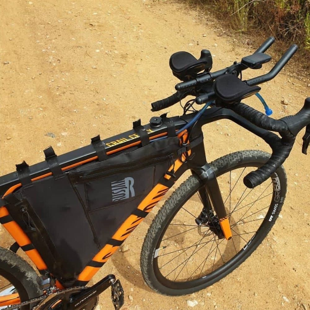

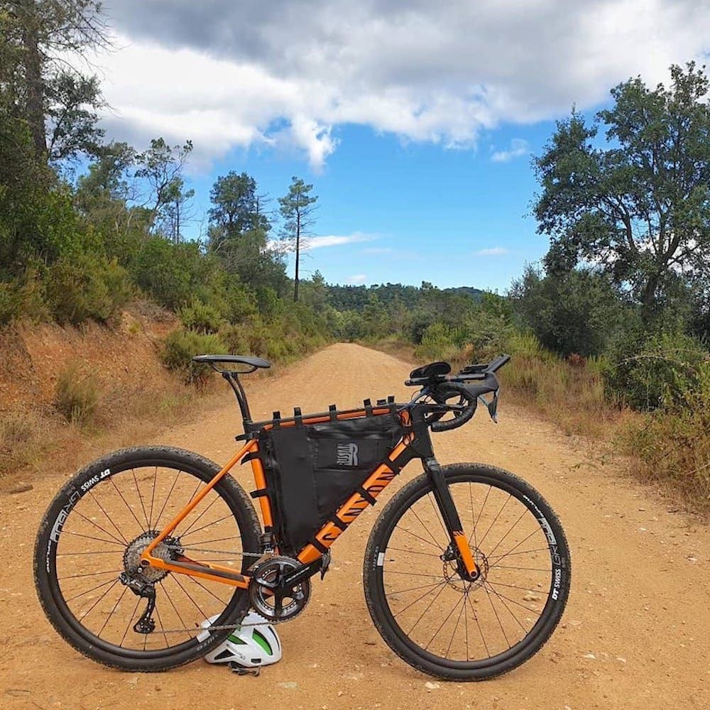

Ein Dreiecker - am besten noch mit Lenkerhörnchen (Winglets), großer Klingel, Spiegel, Lampen, Garmin, Dashcam und Handyhalterung ;-)
Im Ernst: befestigen könntest Du das Ding nur an der unteren Querstrebe (nicht oben), die hat aber ebenfalls ein flaches Profil und ist vermutlich nicht geeignet, eine Klemmung unbeschädigt zu überstehen. Auch verengt sich der Querschnitt nach außen, die Klemmung dürfte sich also mit der Zeit nach außen arbeiten. Auch wäre die Armauflage völlig verkehrt positioniert (zu weit vorn, zu weit unten). Eigentlich schade, schließlich ist das Grail CF wirklich ein extrem komfortables Langstreckenrad.
(Für das AL verkauft Canyon sogar die passende Armauflage!)
Genau, und noch mit selbstaufblasendem Zelt, dass sich über das Rad legt :-)
Spaß beiseite: Ich bin auch nicht davon ausgegangen, dass es sowas von der Stange gibt - habe aber zufällig bei der Taschensuche folgendes gefunden, siehe Bilder. Und das schaut doch nach einem guten Langstreckenansatz aus? Obs gescheit hält, ist eine andere Sache, daher meine Frage nach Erfahrungen, Adapter, etc.
Quelle: https://www.rusjan.eu/product/21566...erproof-100-per-bikepacking-con-due-scomparti

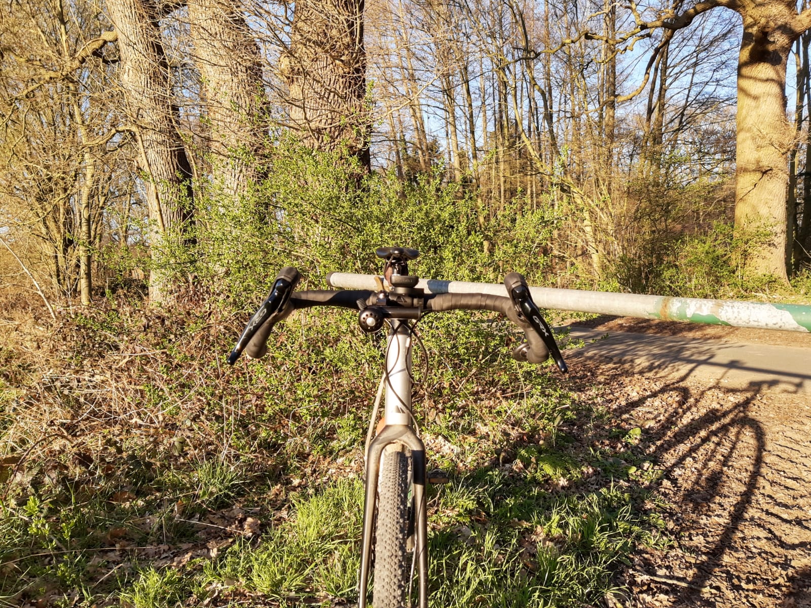

Hier mal eine Lenkeralternative für das Grail AL: Ritchey Venturemax 2 WCS
Ist hier die 44cm Version. Ich mag das Ding wesentlich lieber als den originalen Standard den Canyon montiert. Auf den Schaltgriffen greift es sich angenehm breit. Im Unterlenker noch breiter und flach,
höher als gewohnt handlicher auf Grund der Breite. Finde ich sehr gut. Aerodynamik ist vermutlich schlechter aber who cares? Im Oberlenker ist das Rohr "aerodynamisch" geformt. Scheiss drauf, die Auflagefläche für die Hände ist größer, der Lenker da etwas gekröpft. Passt mir so ebenfalls besser.
Mir gefällts sehr ! Umbau hat gelohnt!
Wem der WCS zu teuer ist nimmt die etwas schwerere Version für 45 Euros(?) Hat dann im Oberlenker aber normal runde Rohrform.
Und noch mal drei Anregungen raus zu gehen! Das WE wird gut...
Gruß, Phil

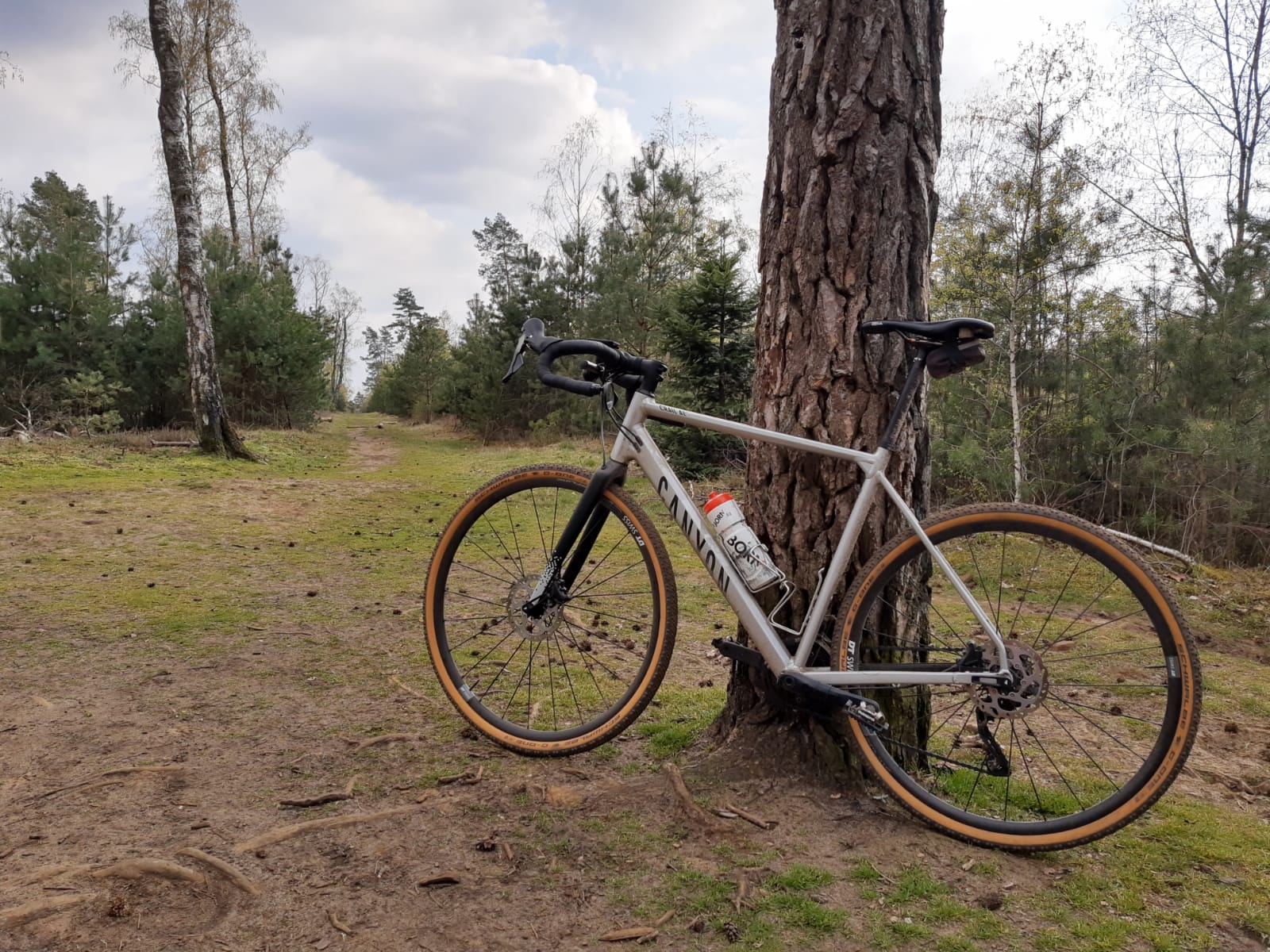

Erst der vordere, dann der hintere Reifen. Es wird auf den Fotos nicht so deutlich wie in Echt: Auf der mittleren Noppenbahn erkennt man vorne durchgängig noch die Vertiefung. Hinten ist sie durchgängig abgefahren.
