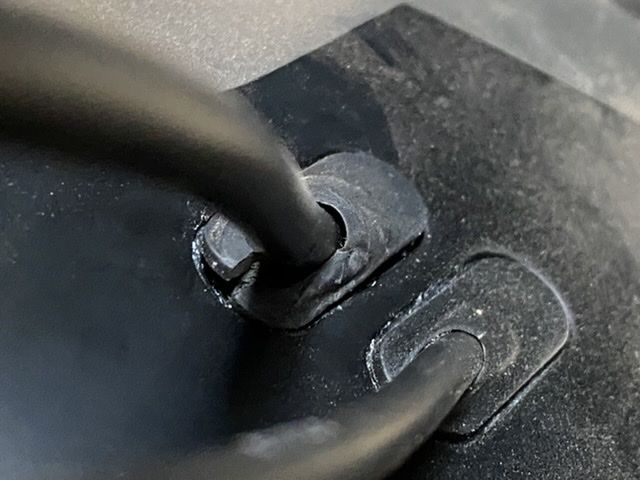

Hab gerade festgestellt, dass einer dieser Dichtungen für die Kabelführung in/aus dem Rahmen, gebrochen ist und etwas raussteht. Hab versucht sie bisschen rein zu drücken, aber viel tut sich da nicht. Kriegt man die irgendwie einfach getauscht oder ist das ne größere Sache? Ggf kleben?!
Schick mal bitte ein Photo. Das Ding ist topologisch kein Ring, es ähnelt eher einem U, dessen Enden sich montiert berühren. Andernfalls ließe es sich ja auch fast nicht montieren...
Wahrscheinlich ist also alles in Ordnung, Du musst dann nur die Enden des U wieder an den richtigen Platz schieben.
Der Spalt auf acht Uhr an der linken, oberen Zug-/Schlauchdurchführung?
Der ist normal, ohne den Spalt müsste man ja den Zug/Schlauch immer durch diese Führung durchstecken - und wehe man vergisst dann bei der Montage die richtige Reihenfolge...
Einfach wieder reindrücken - ein kleiner Schraubenzieher kann helfen.
(Eventuell mit dem Schraubenzieherchen zwischen Rahmen und Tülle "reinstecken", so dass Du quasi die "Innenseite" der Tülle in den Rahmen hineinziehst statt von außen dagegen zu drücken...)
