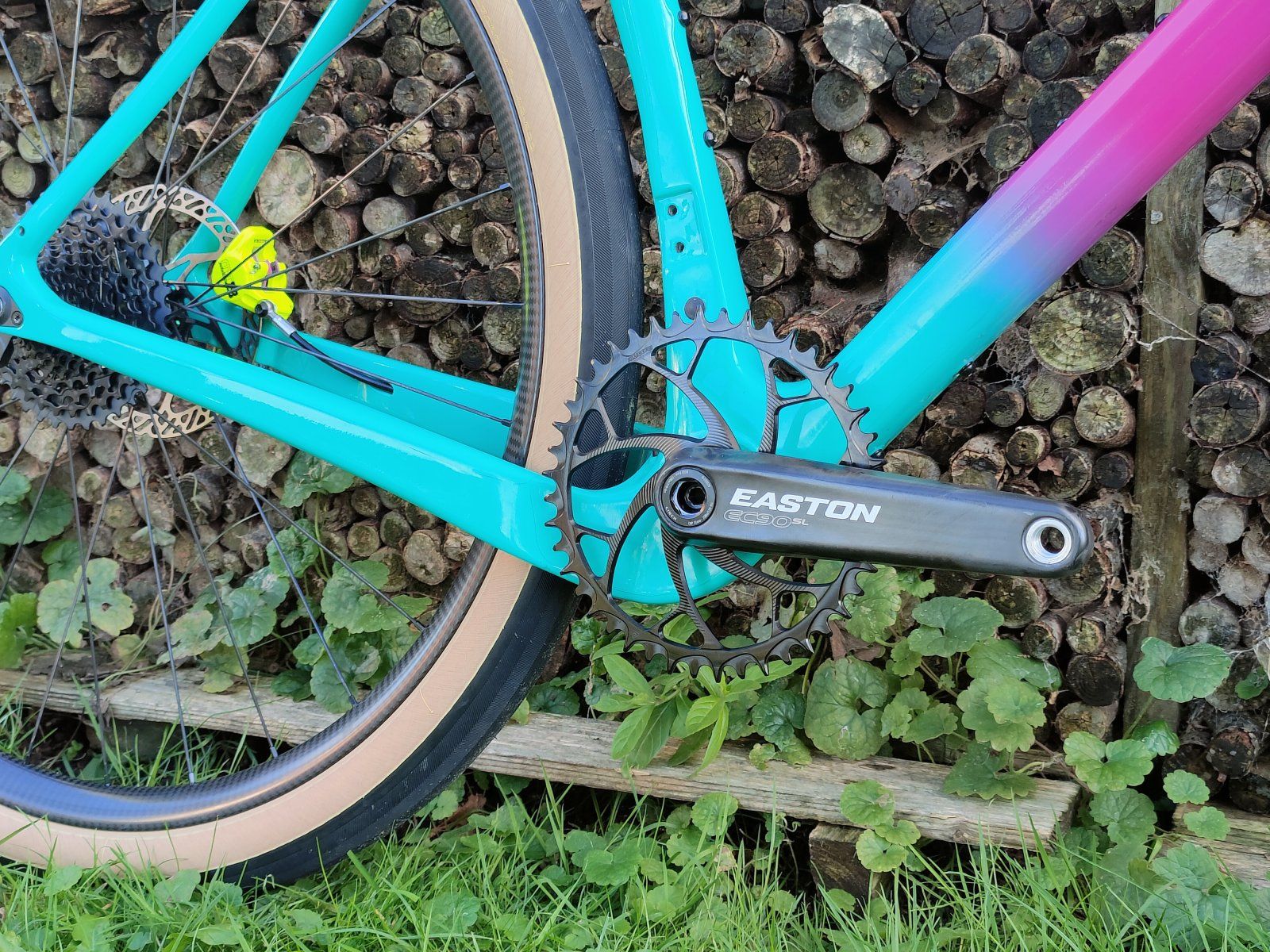

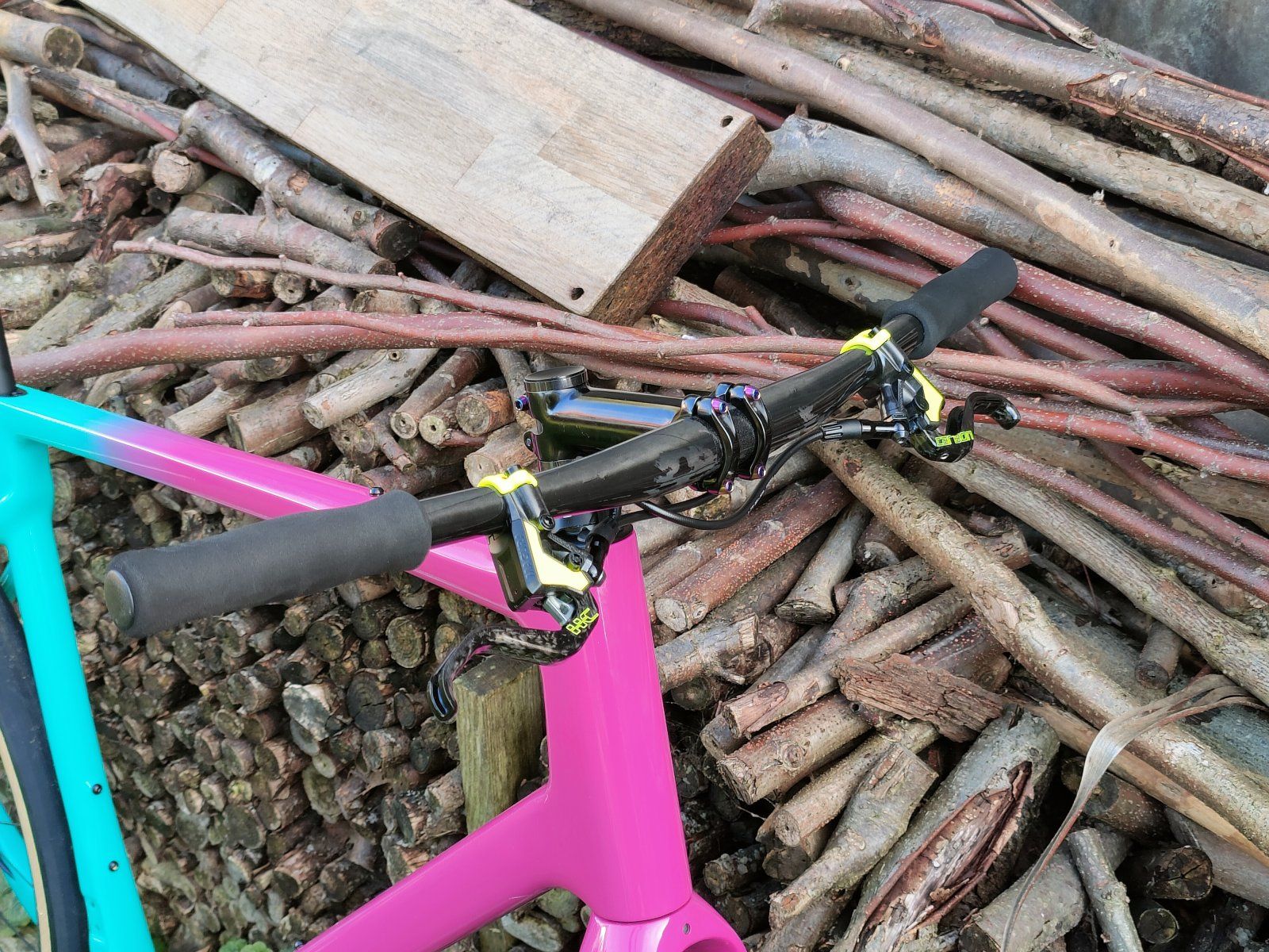

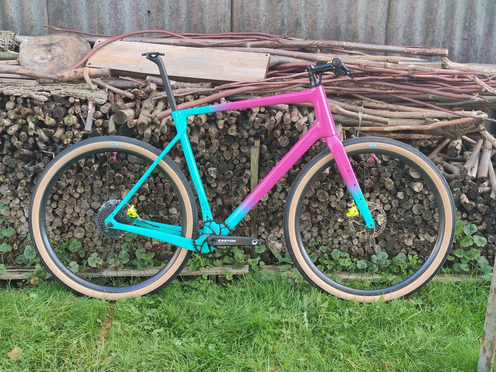

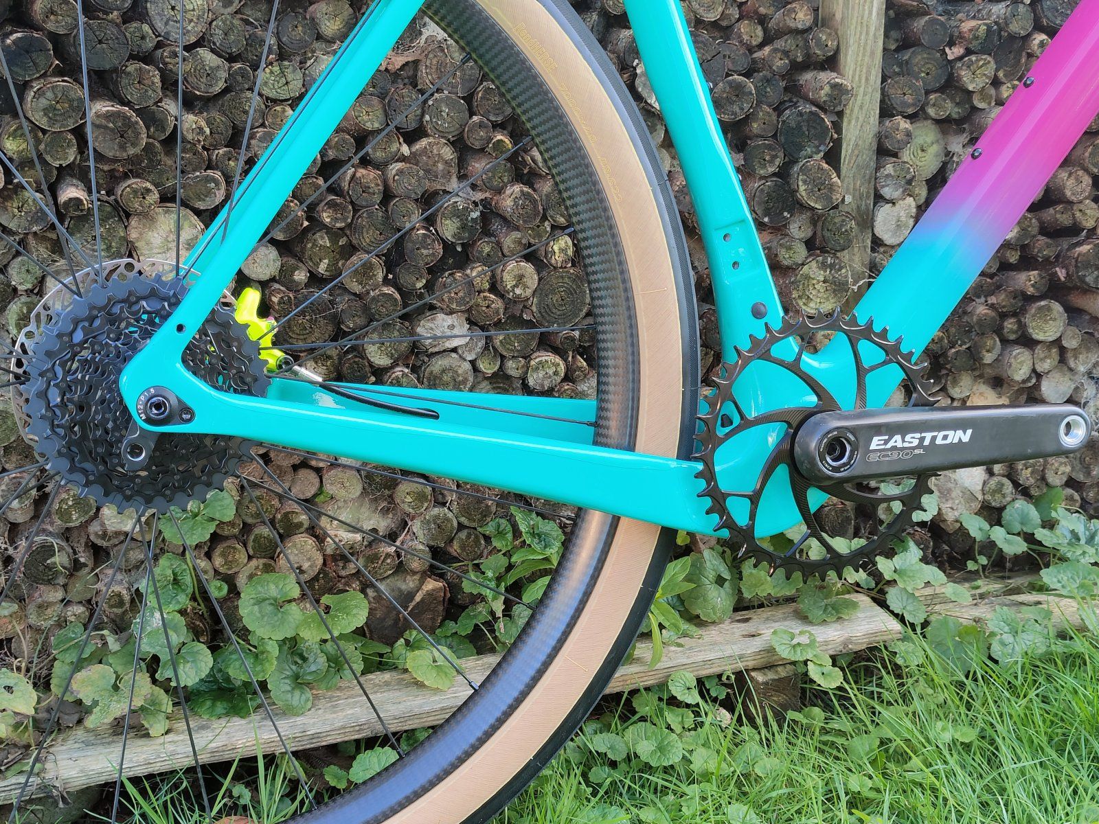

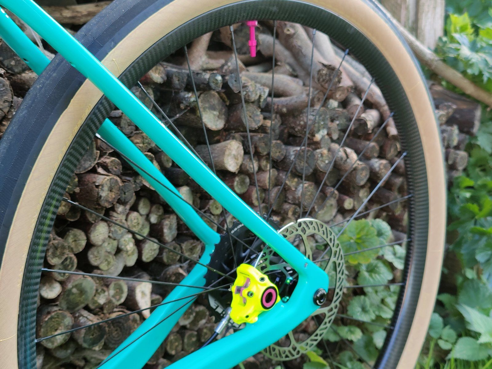

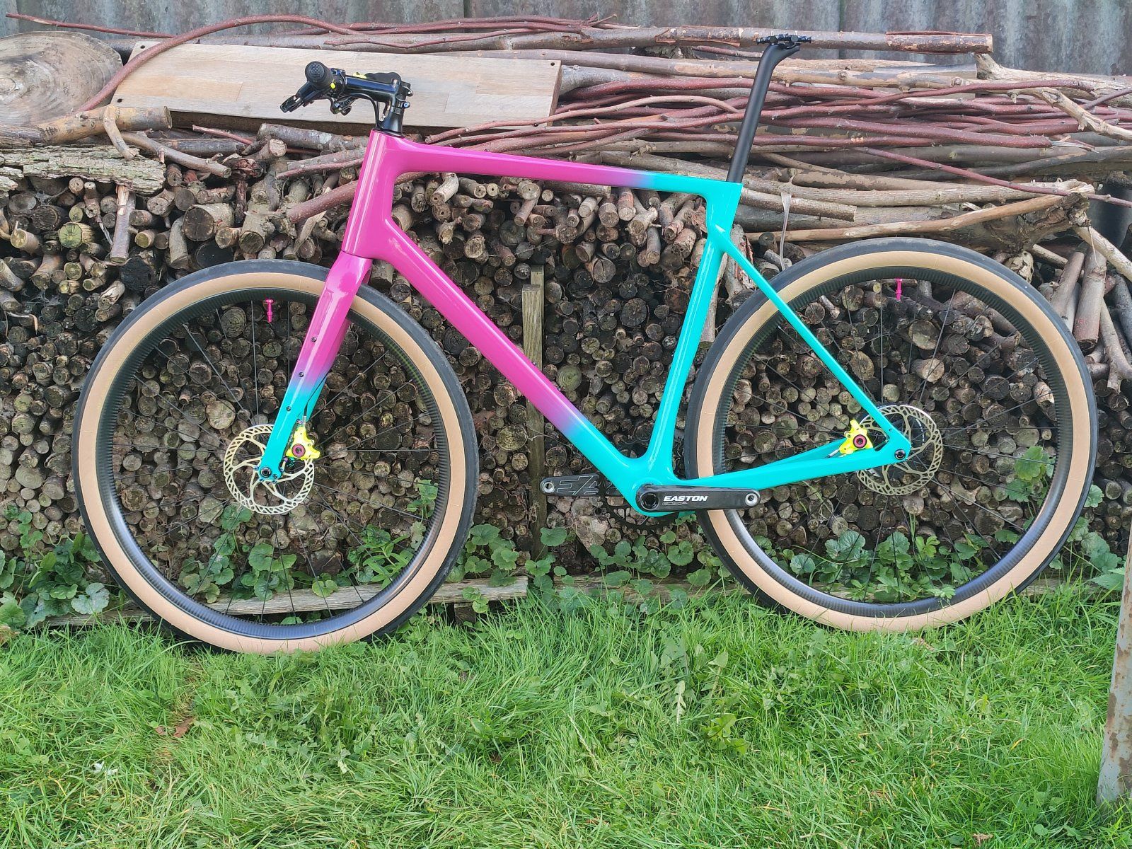

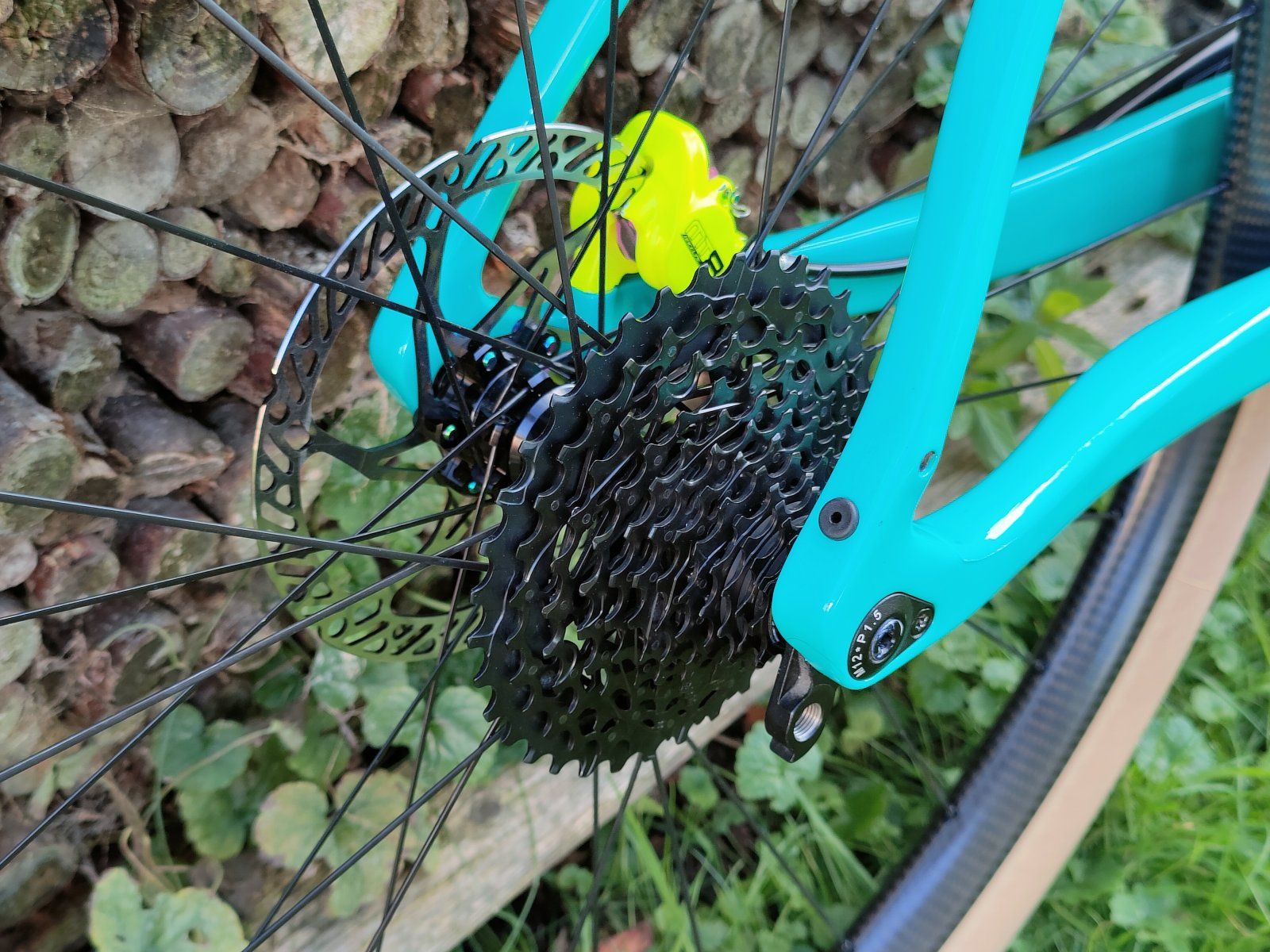

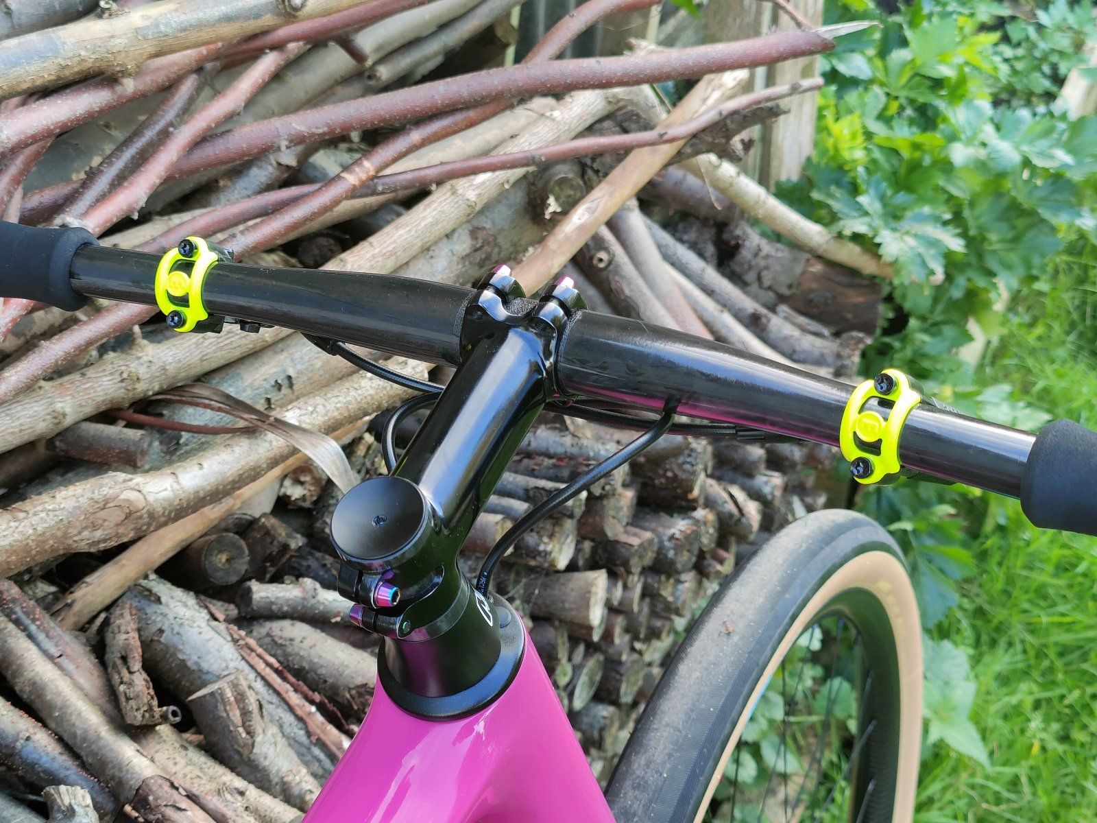

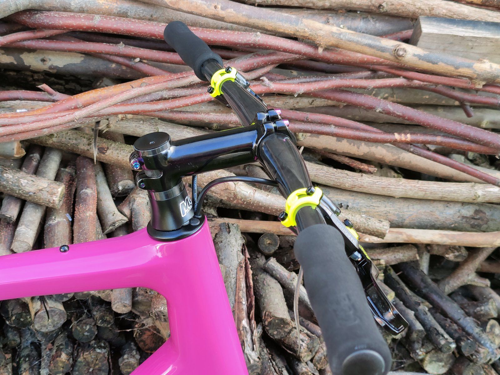

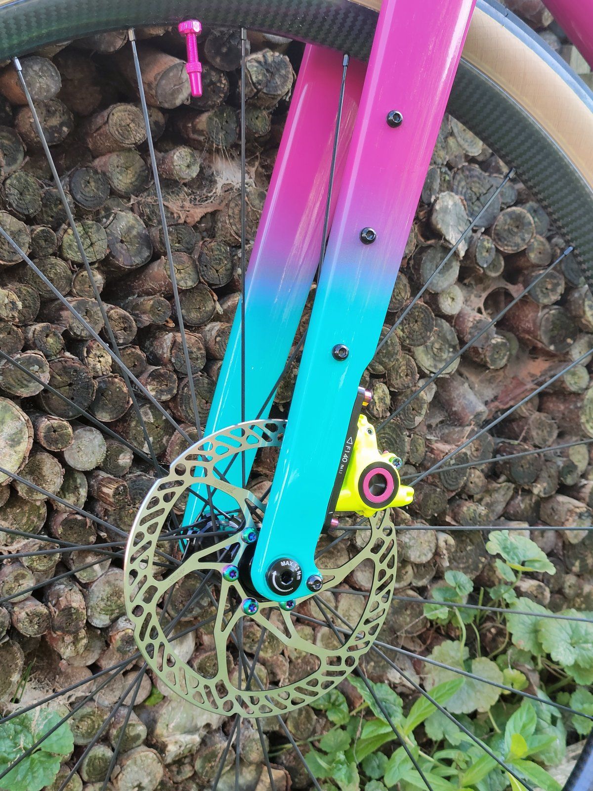

schnell mal Beläge und Räder rein und ab in den Garten...extra für euch.
Natürlich keine dollen Bilder. Aber immerhin.
Anhang anzeigen 1553139Anhang anzeigen 1553140Anhang anzeigen 1553141Anhang anzeigen 1553143Anhang anzeigen 1553144Anhang anzeigen 1553145Anhang anzeigen 1553146Anhang anzeigen 1553147Anhang anzeigen 1553148Anhang anzeigen 1553149
@herrundmeister so vielleicht bei deiner mt7?Hinterrad Bremse funzt endlich.
Grund war dass die Kolben furztrocken waren und sich nicht homogen rausgefahren haben. Nach dem Mobilisieren und Ölen mit Silicon Lubricant geht es nun normal. Der Innere Kolben kommt dennoch etwas zögerlicher als der Äußere und braucht Starthilfe. Nachdem man den Inneren hat etwas zuerst kommen lassen ist nun alles normal.
Kurzum, die Kolben konnten sich also nicht richtig ausfahren und den großen Spalt schließen.
das stelle ich mir bei einer 4-Kolben Bremse noch wahrscheinlicher vor, denn wenn hier nur einer von vier hängt, und den Belag nicht richtig nachstellt, kann nicht genug Öl aus dem Ausgleichsbehälter nachfließen und der Druckpunkt bleibt schwammig.@herrundmeister so vielleicht bei deiner mt7?
