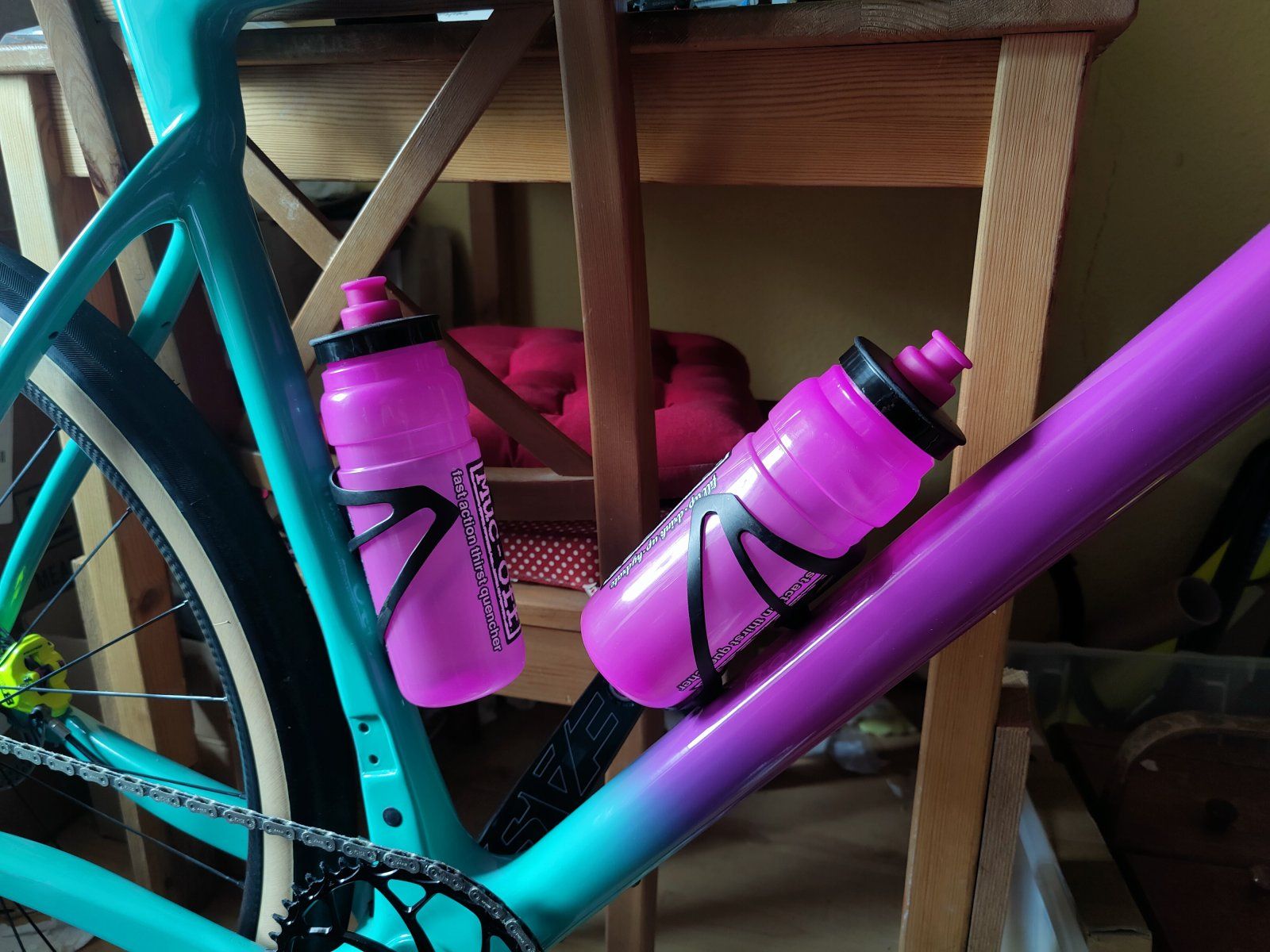

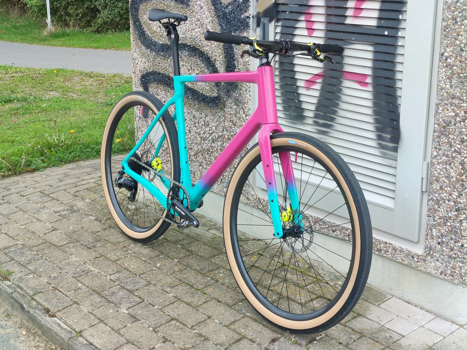

Soll es doch.. als Schriftzug am Rahmen.ich find's gut so. Das neon der Bremsen könnte nochmal irgendwo dezent auftauchen. Ein schlanker Flaschenhalter vielleicht.

Fuhr sich gut die Kiste. Reifen kleben wie verrückt und es klimpert am Unterrohr. Geht bestimmt bald weg wie bei meinen GravelKing damals. Position passt ziemlich gut auf Anhieb. Vielleicht kann noch ein Spacer raus und Sattel muss noch genau eingestellt werden.
So sieht das Ergebnis aus wenn man Geschmack und ein gutes Konzept hat, das man rigoros durchzieht. Geil!Erste Probefahrt...

Spielst Du da auf irgendwen an?So sieht das Ergebnis aus wenn man Geschmack und ein gutes Konzept hat, das man rigoros durchzieht. Geil!![]()
Nein. Geschmack ist Geschmacksache, da ticken wir alle verschieden. Beim Konzept sieht es anders aus, das fehlt dir halt. Nichts desto trotz sprechen wir hier über zwei verschiedene Paar Schuh, dein Aufbau hat nicht mit diesem zu tun.Spielst Du da auf irgendwen an?![]()

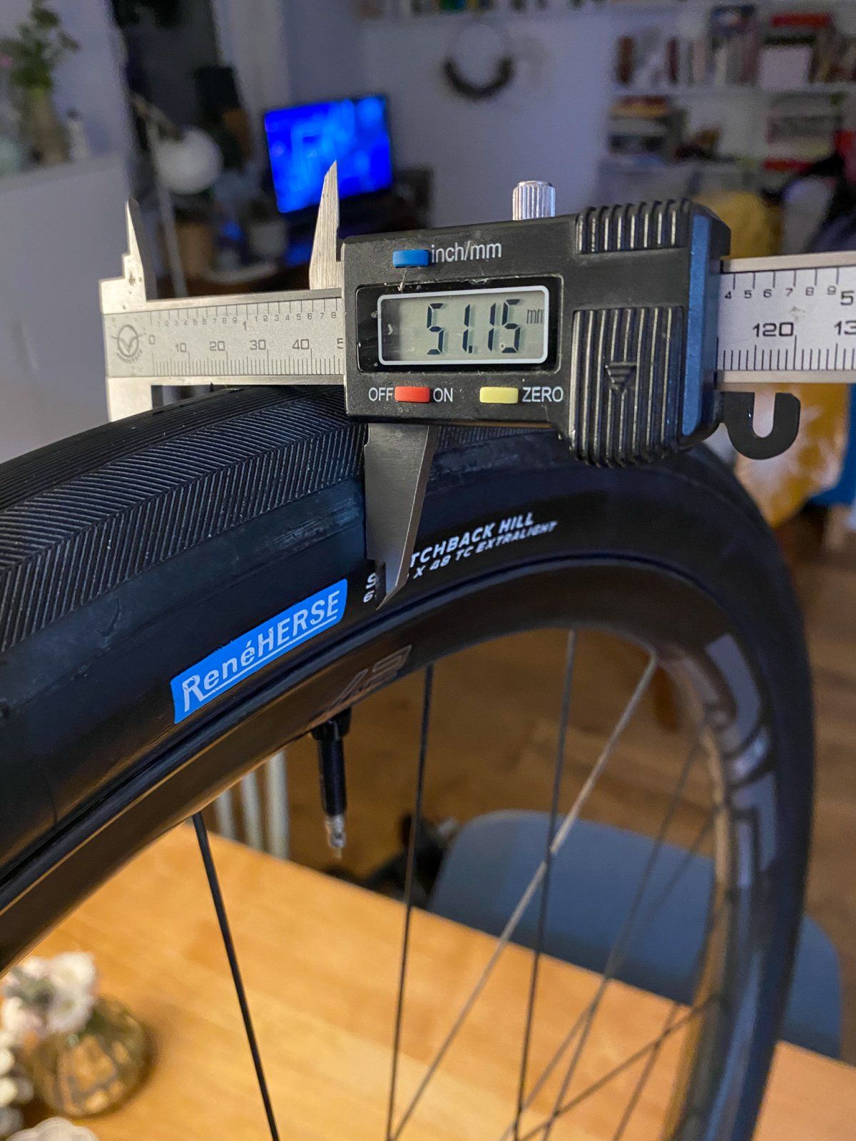

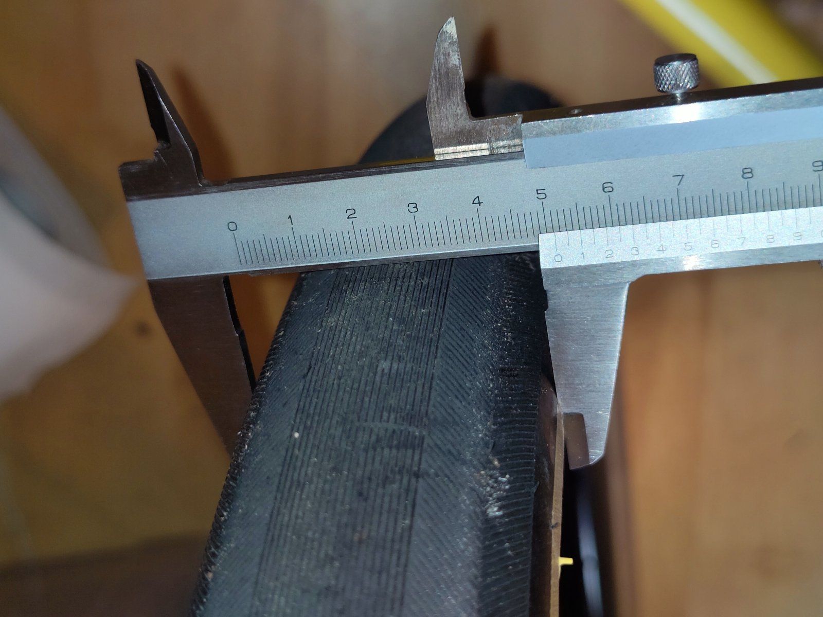

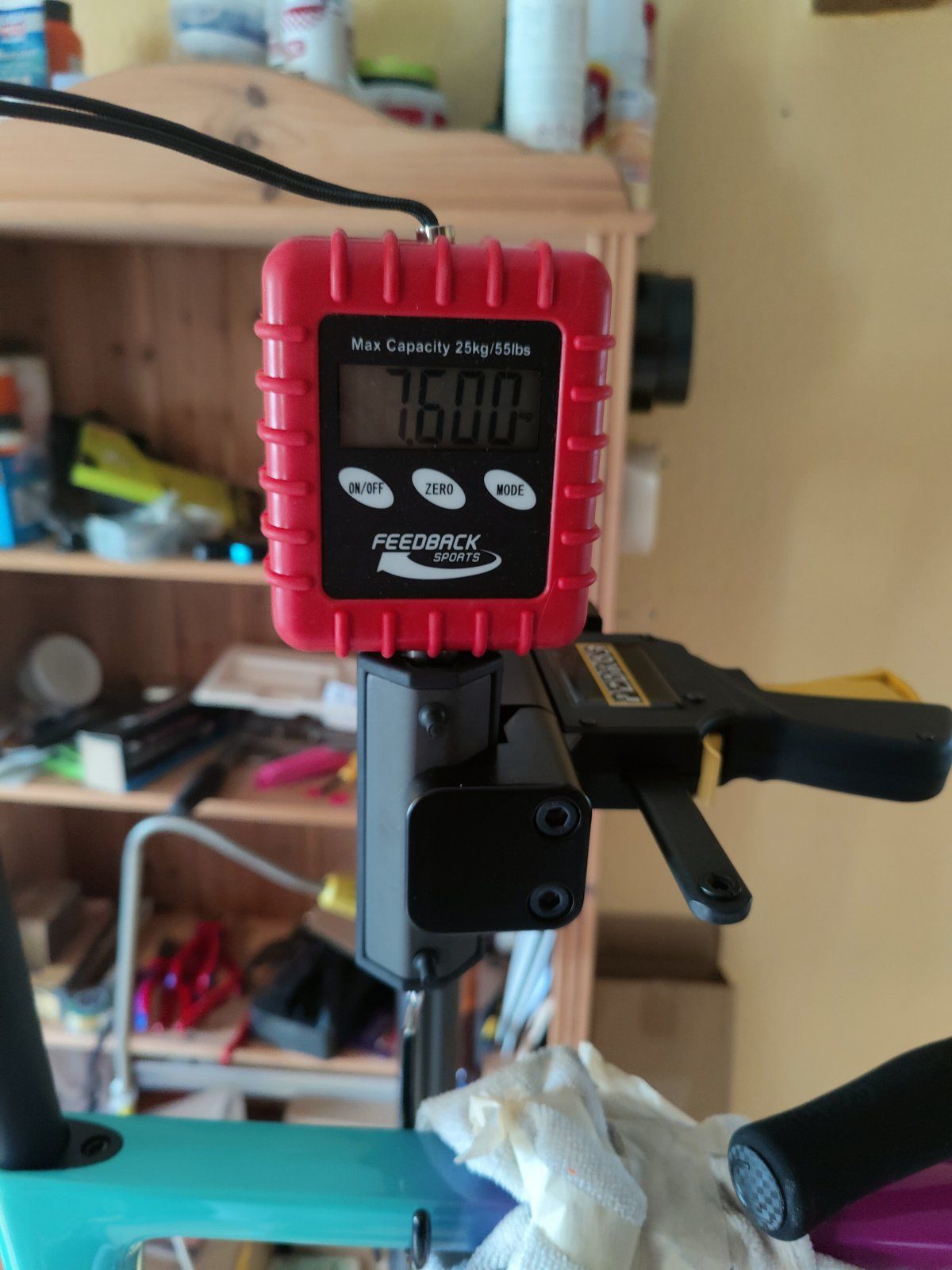

51mm mit 2,2bar und 28mm innen:Ging bei mir auch weg, welche Breite misst Du nun?

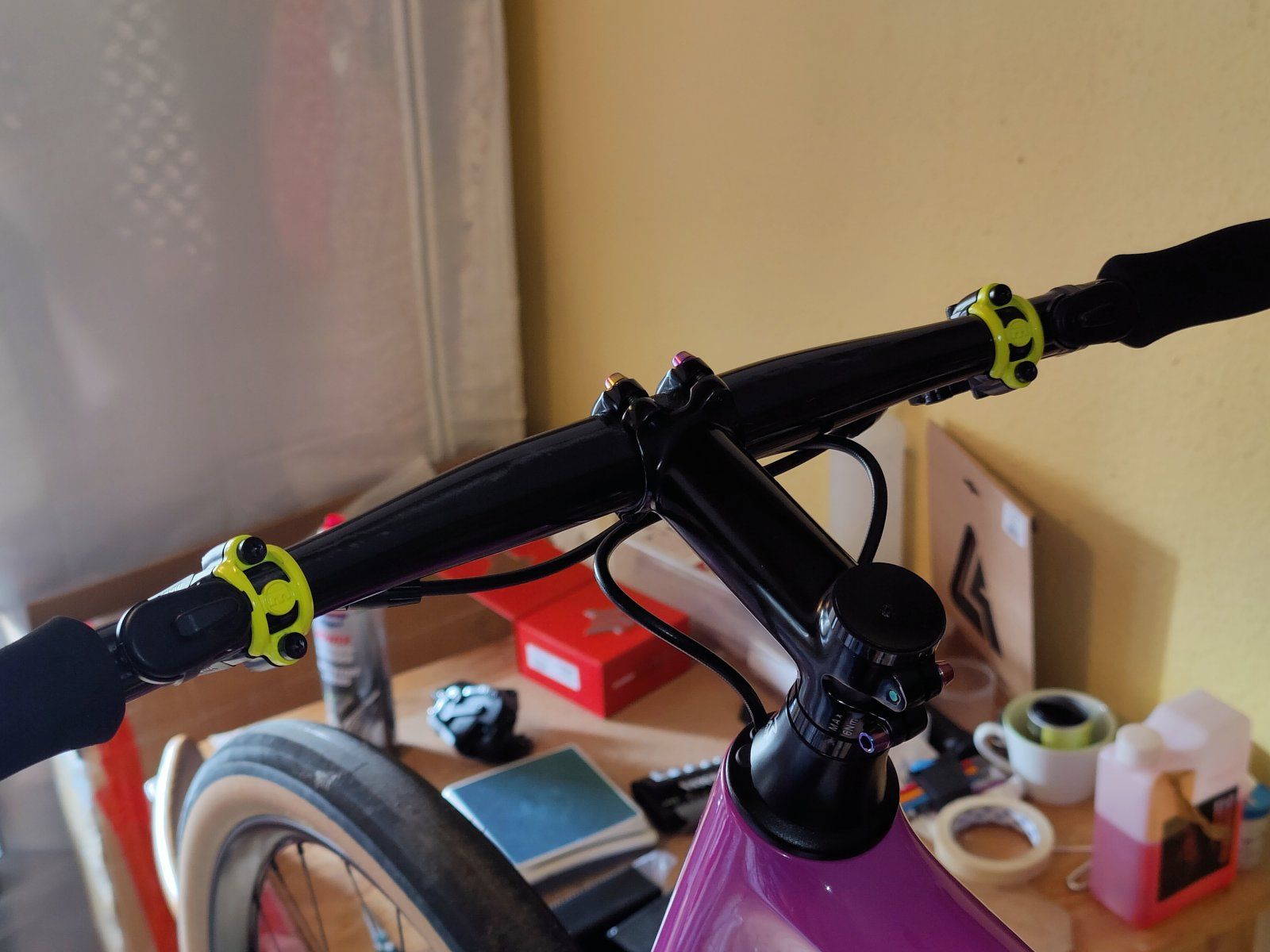

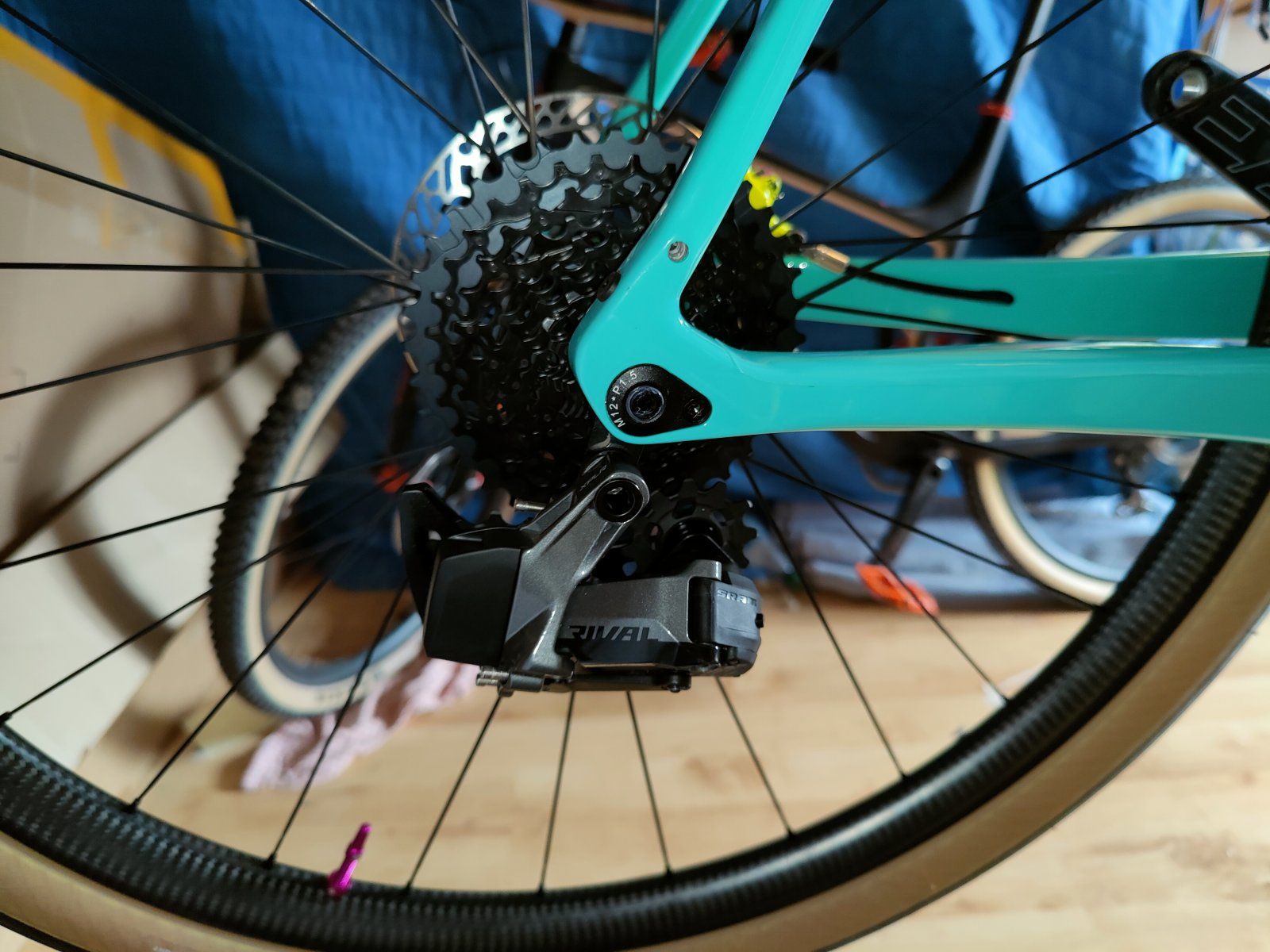

Wireless Blips. Funzen auch ohne GX Controller. Zwischenlösung für ein aufgeräumtes Cockpit. Zirbel Twister für langfristig, da Blips kein Multishift können. Sind eigentlich Zusatzshifter.Was sind denn das für AXS Shifter?![]()
Genau. Bei Kleinanzeigen gibt's einige jetzt. Ich konnte damals nicht warten und hab ein bisschen mehr dafür gezahlt als der aktuelle Kleinanzeigen Kurs. Konnte ja nicht wissen, dass die Teile günstiger werden. Verfügbar bei den großen Shops sind sie nämlich weiterhin nicht
Ach den gibt's sogar ganz in schwarz. Hatcher Pass nicht oder?Danke! Bei meinen 650B Reifen ähnlich, ~51mm bei 27mm innen, wobei das war nach dem Montieren, muss wieder mal nachmessen, wie es sich geändert hat, habe meinen Messschieber verlegt![]()

Die Abdeckung des Umwerferhalters noch passend farblich organisieren...Kann man machen, oder?

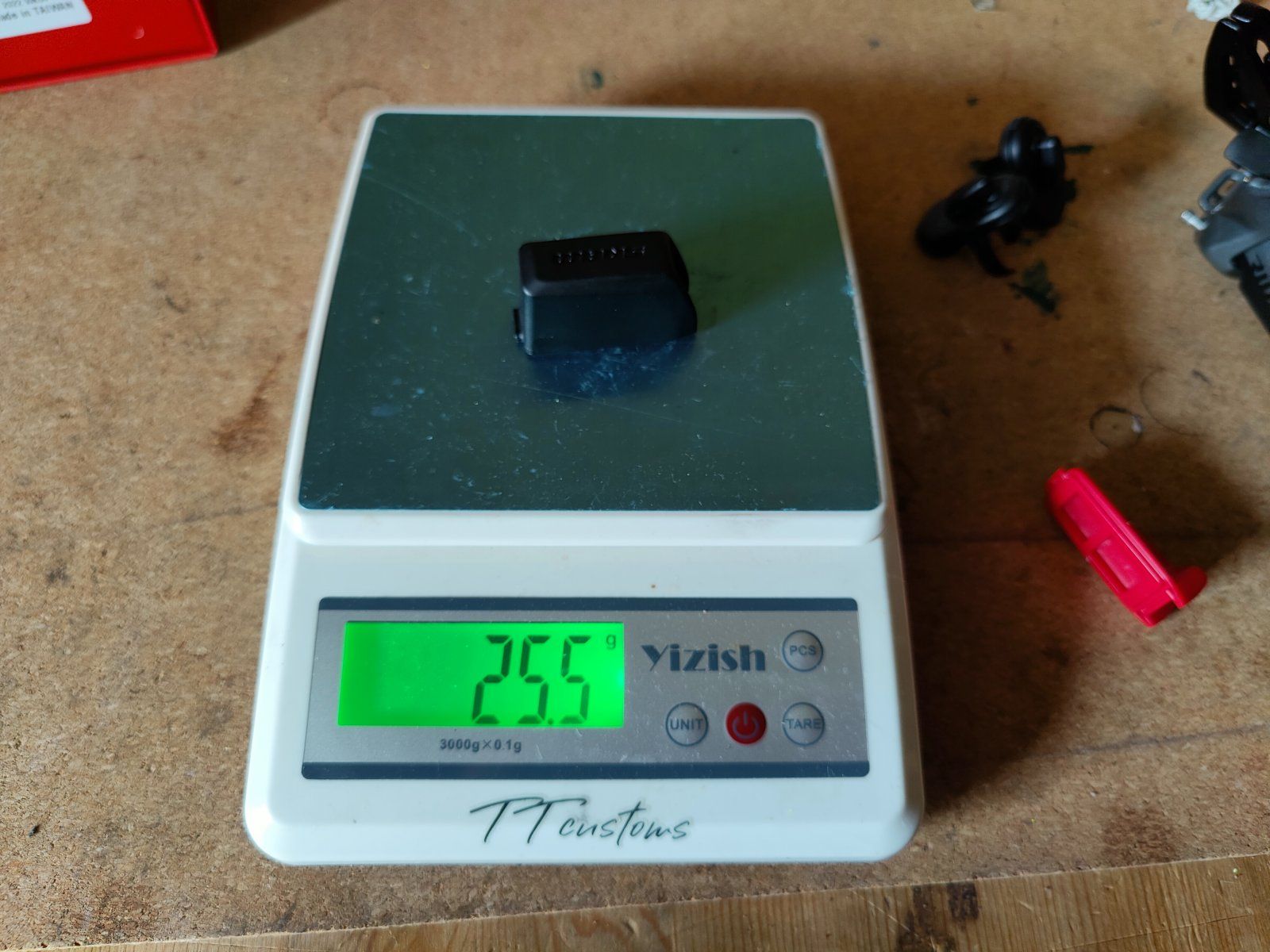

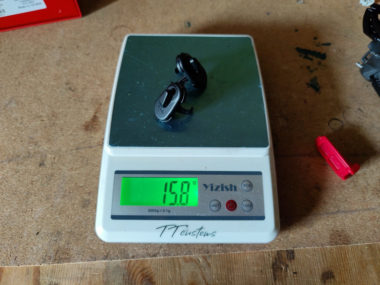

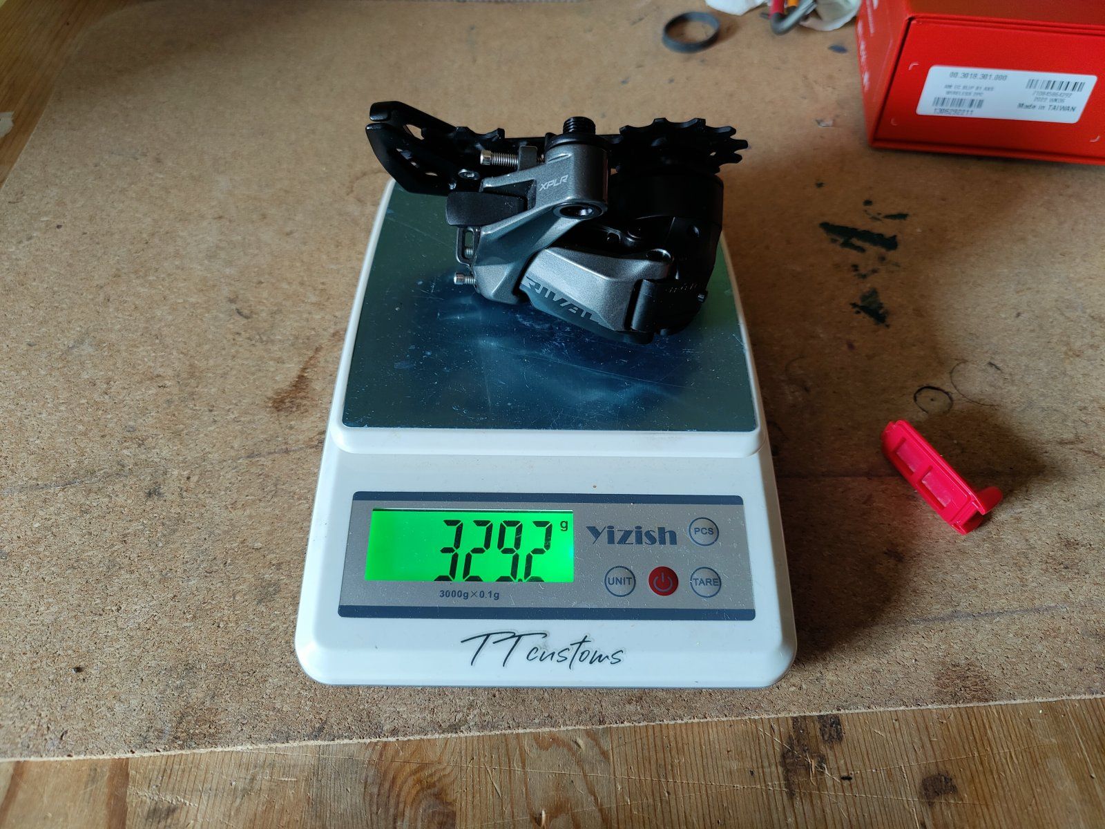

Cages sind zusammen 40g (fürs Protokoll)
